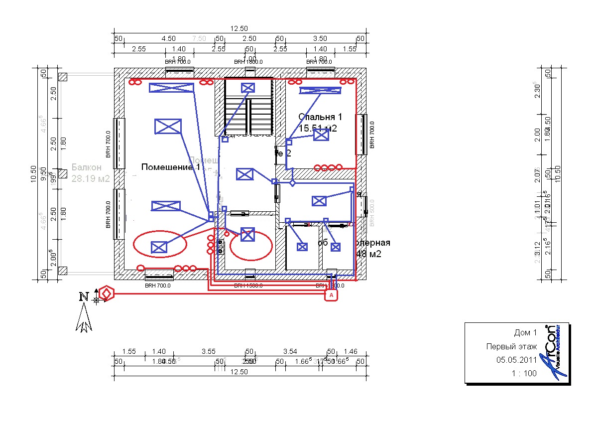

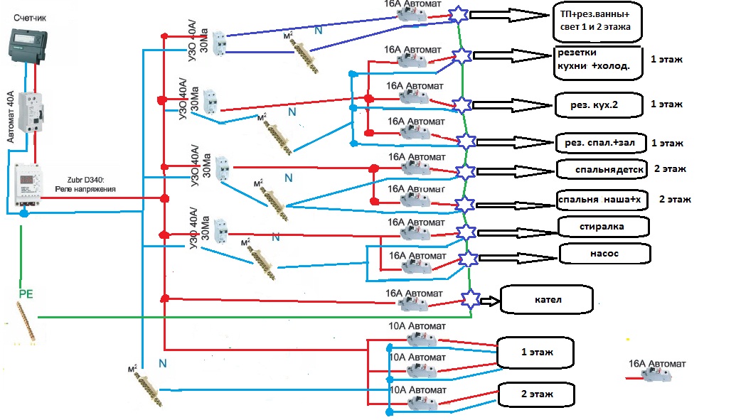

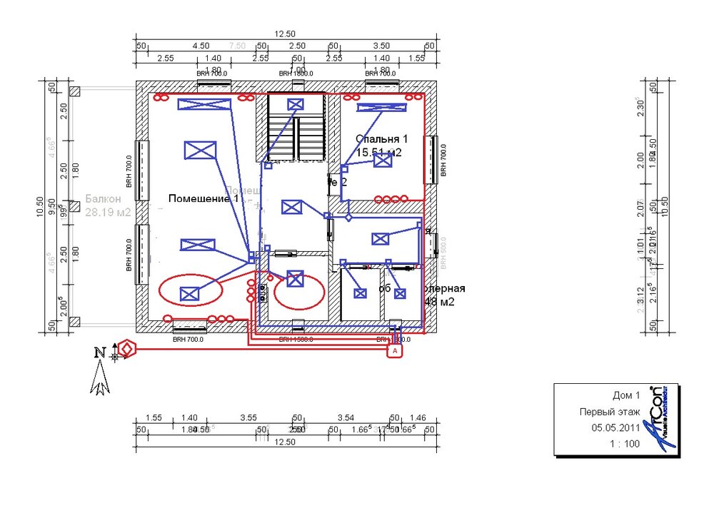

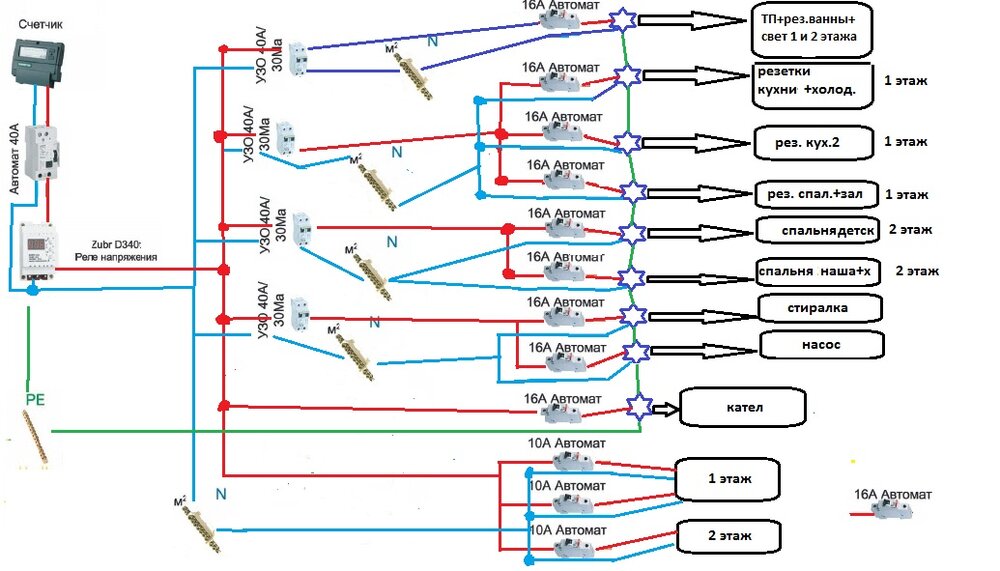

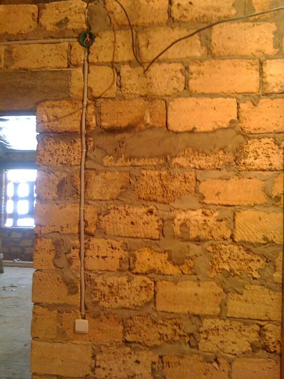

Покритикуйте схема проводки
Plotnikovvv
Я б на насос (скорей всего) диф бы не ставил. Свет через реле не пускал бы (или хотя бы выделил какую то линию без реле -коридоры 1й и 2й этаж или типа того), и второй этаж рахделил бы на две группы.( что б в темноте на первый не идти если выбъет) Вообще обычно на 2м этаже свой щиток вешаем.
По дифам обычно
кухня 40А 0.03 - под ним Плита, 2 линии розеток, посудомойка.
С\У 25А(40А) 0.01 - под ним Ст.машина, бойлер, розетки, освещение.
Общий 50А 0.3
По комнатам как угодно
Линии котла лутше через ибп без реле.

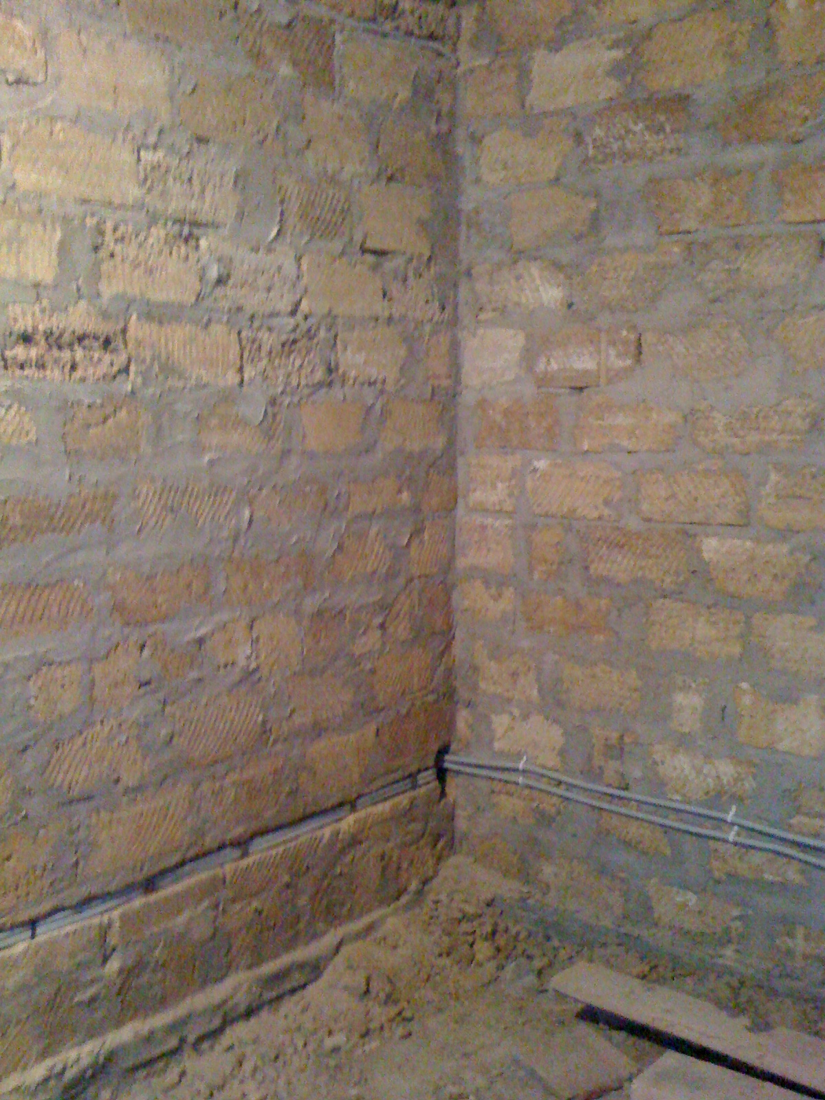

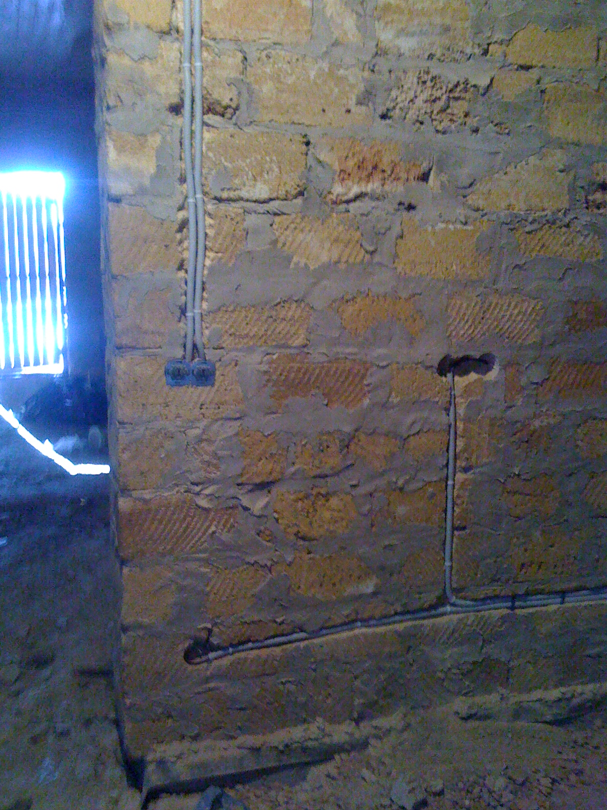

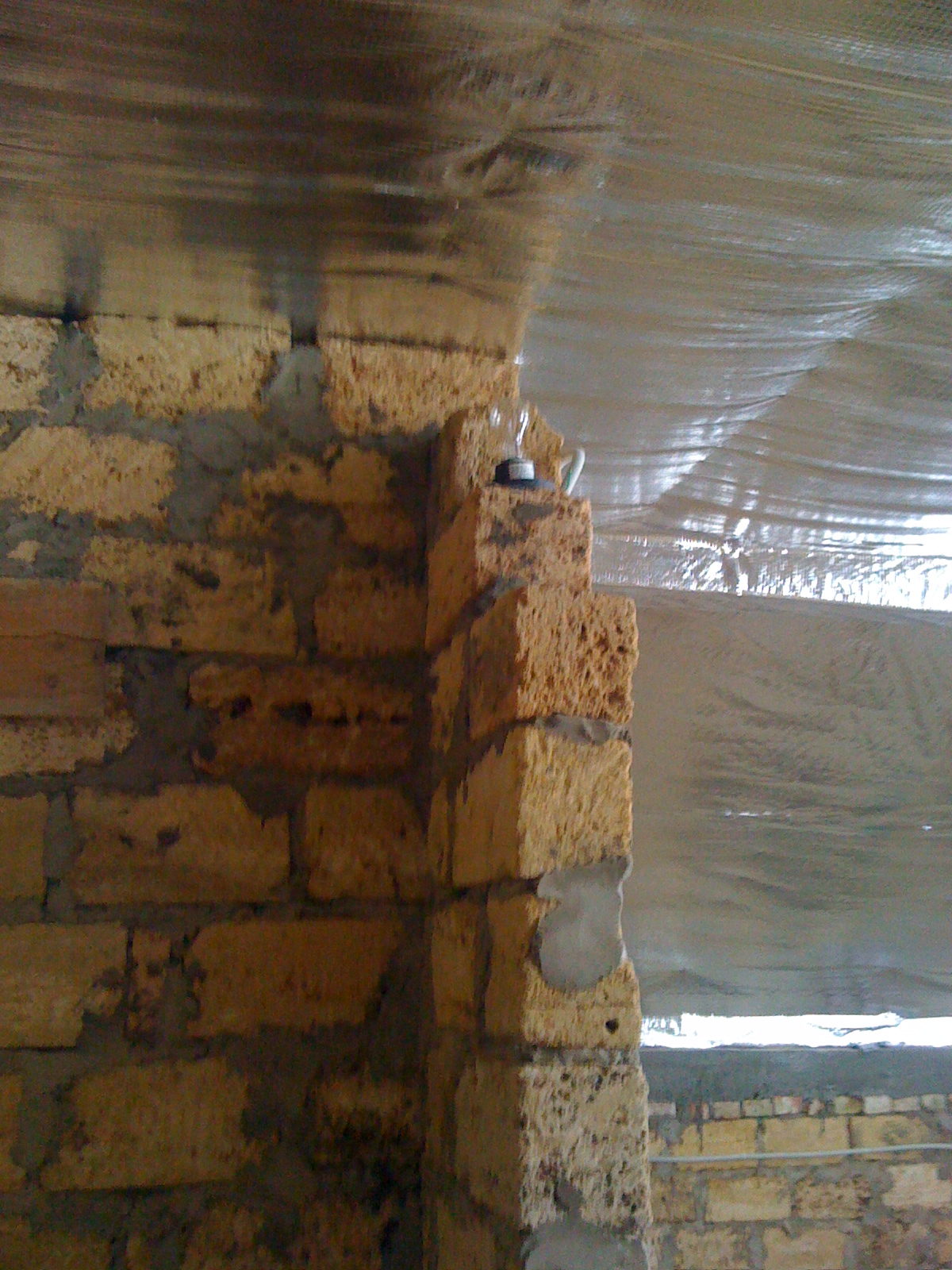

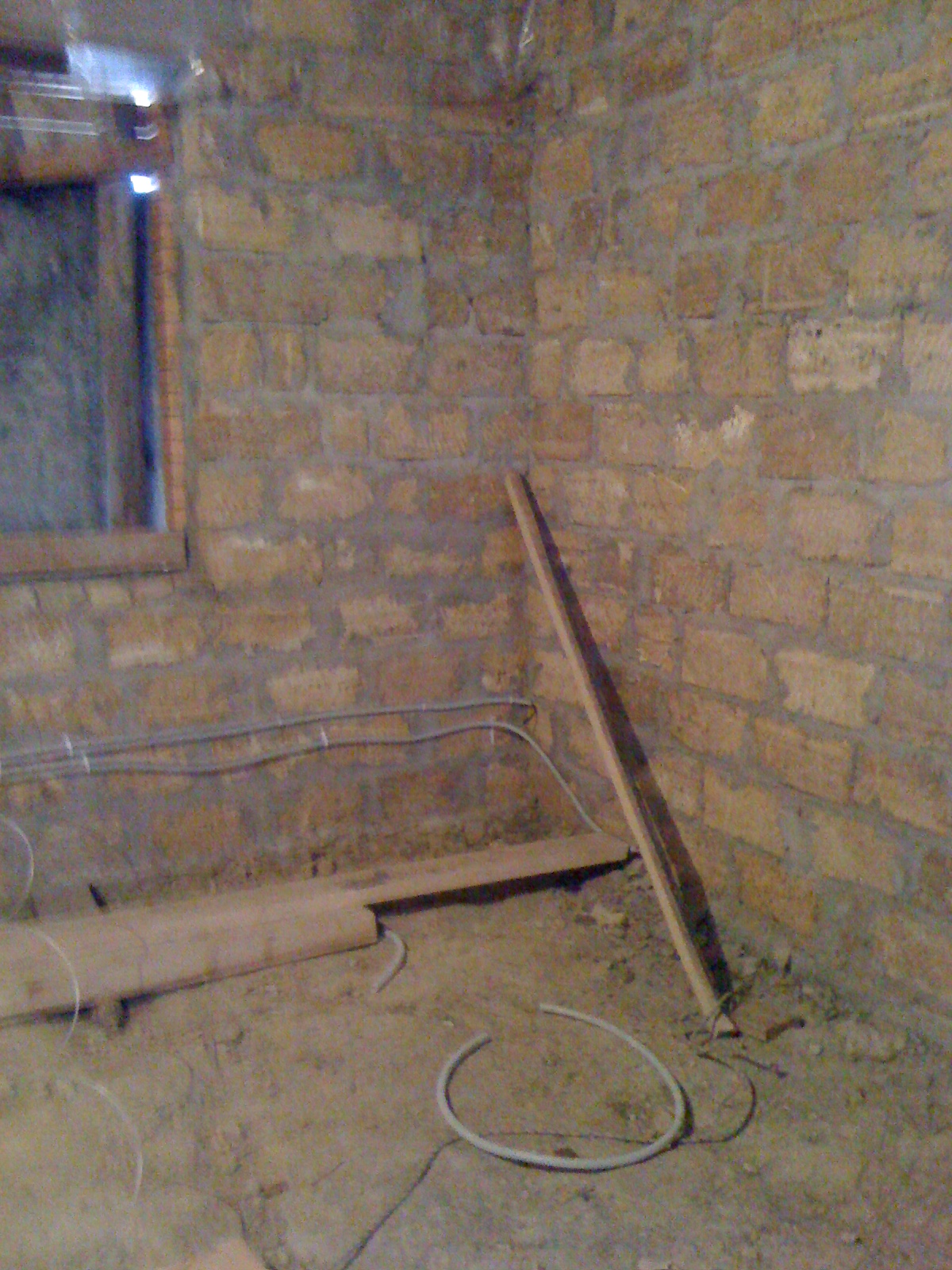

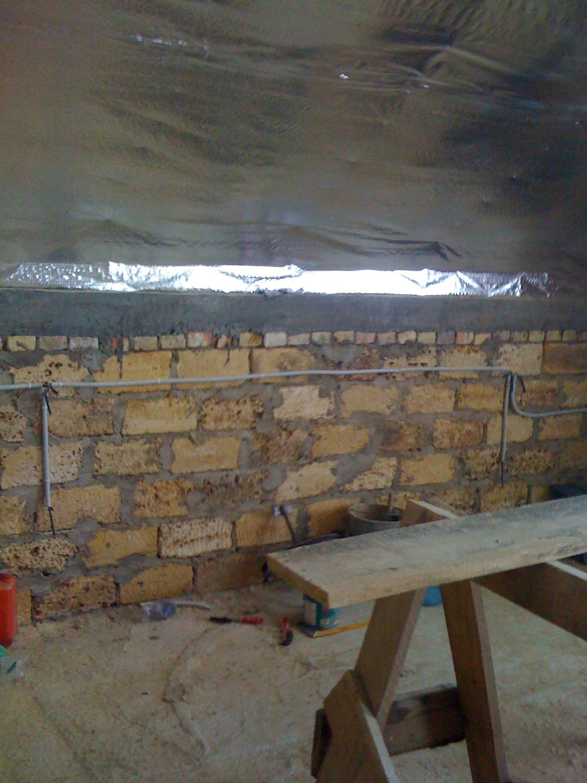

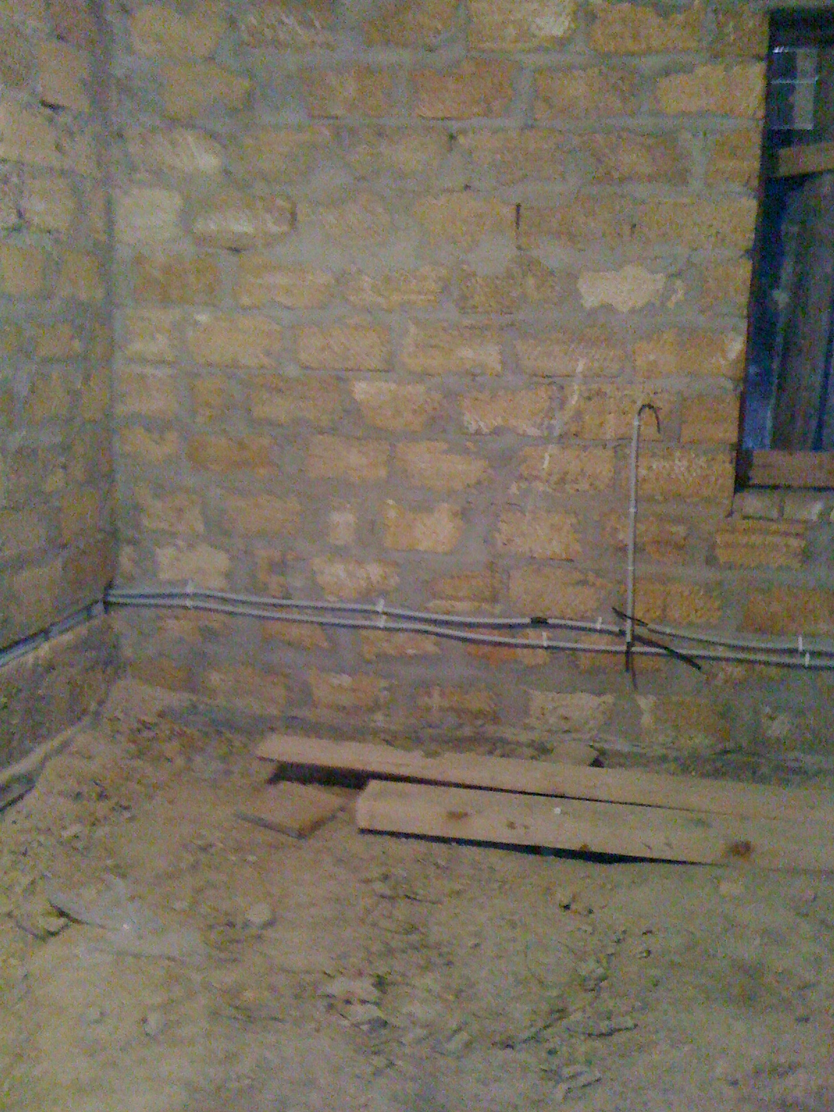

На последней картинке розетки транзитом вроде подключены?
А может провод ввести прям в коробки розеток? и не будет сверху распредкоробки....
Можно и так...
1 но с коробок легче взять фазу и ноль...(ненадо ничего разбирать),
2 Меньше провода и гофры уходит...
