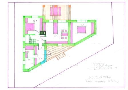

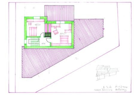

Здравствуйте!
Хочу запроектировать в своем доме печь, которая отапливала бы две комнаты на первом этаже и две на втором.
Площадь отапливаемых помещений - 100м2 (50м первый эт. и 50 второй). Стены из газоблока 400-й плотности 375мм.
Требования к печи:
- топка на первом этаже
- хлебная камера
- летний ход для ХК
- по форме желательно вытянутый прямоугольник
Что посоветуете?
желательно бы знать приблезительную цену.
план дома прилагаю.
Во первых дайте больший, боле подробный план с основными размерами.
Во вторых я бы печь развернул бы на 90 градусов для лучшей теплоотдачи в обогреваемые помещения и шкафы от нее отодвинул бы.
В третьих делал бы двухэтажную печь с топкой на каждом этаже.
Происходит подмена понятий, обычную печь со щитком, начинают называть двухэтажной печью. Не путайте.
В ОВИК20 транзитный канал на второй этаж. Когда холодно топятся одновременно оба этажа с возможностью регулировки (точнее распределения) тепла на этажи.
Сверху стоит щиток? Поставь туда полноценную печь, размером,как на первом этаже.
Есть такой опыт?
Опыт есть, но дрова таскать на второй этаж не хотелось. Теперь там чисто и тепло. Конвекторы тоже помогут, если не хватит тепла. И еще воздуховод с первого на второй.
Подробный план сейчас разрабатывается, чуть позже выложу.
По второму пункту - абсолютно согласен. Так и хочу - чтобы печь разделяла комнаты, и шкафов там не будет.
