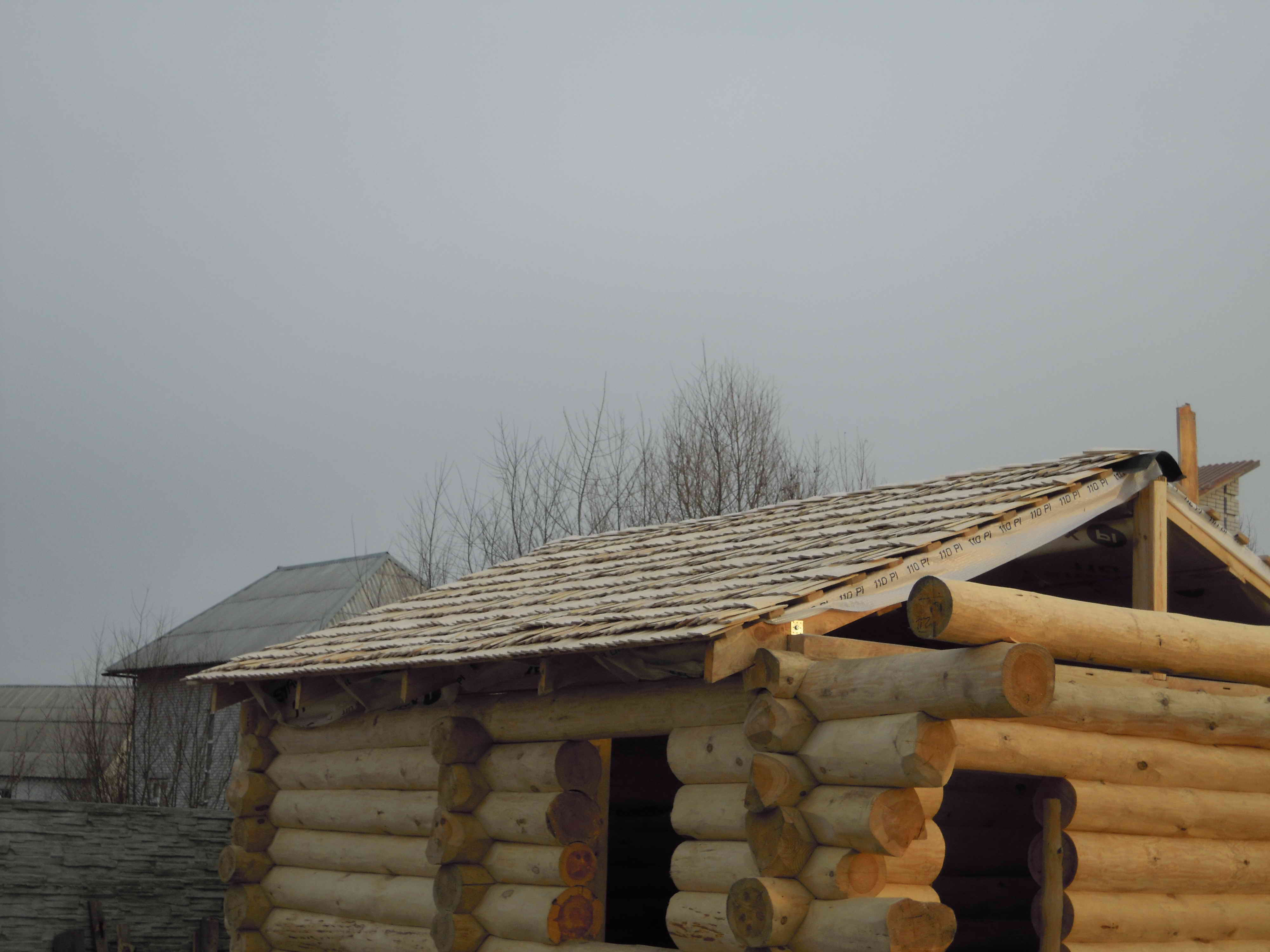

кровля дранкой
aaronbuni

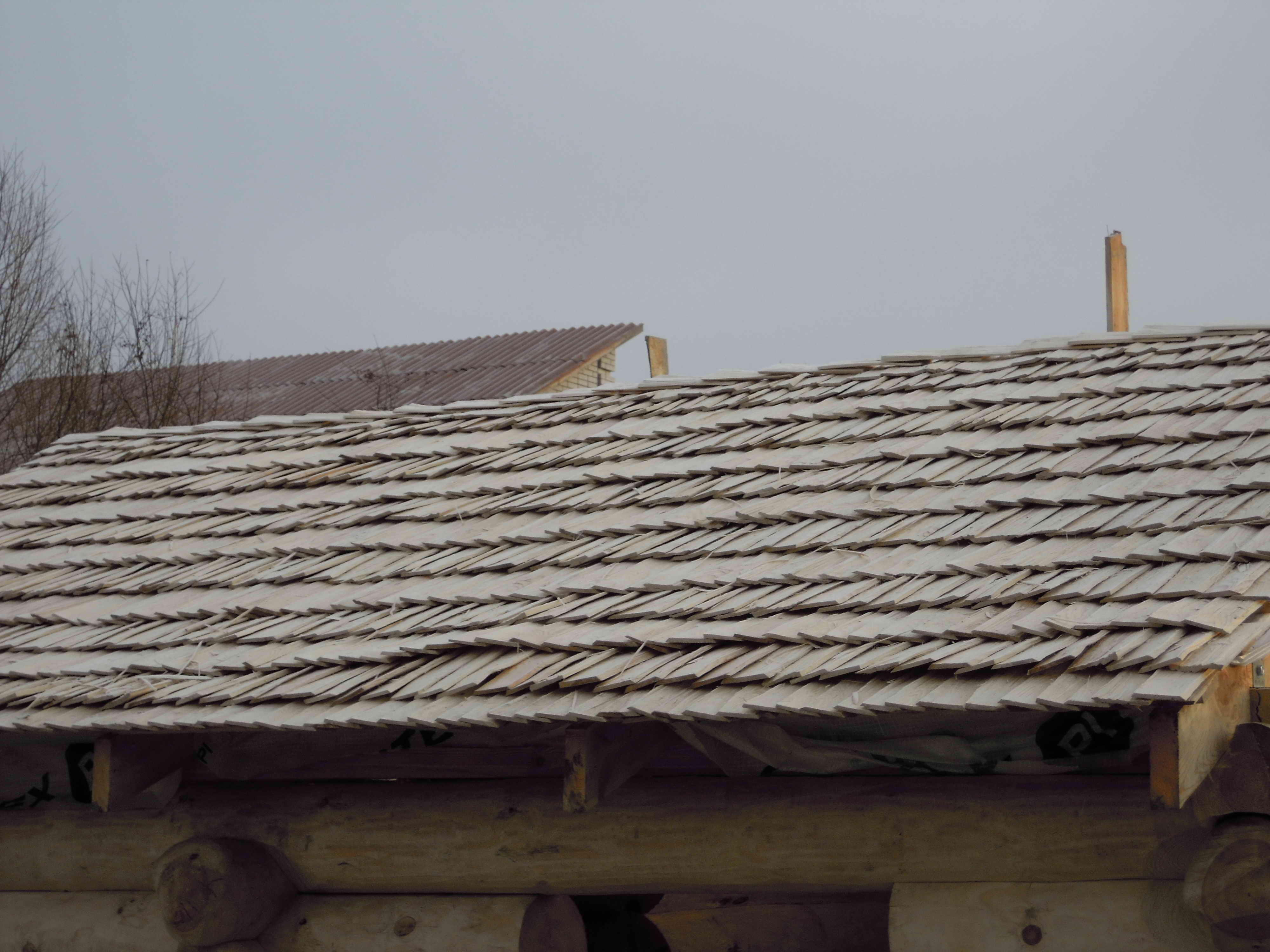

Так как материал деревянный, то на него как и на любое дерево более всего влияет ультрофиолетовое излучение, перепады температур, влажность и вредители. Поэтому в старину такие кровли служили лет 10, максимум 20. Позже их стали обрабатывать нефтью. На этом объекте для увеличения долговечности гонта из ели мы использовали пинотекс ультра. Если каждые 5-7 лет перекрашивать, то думаю лет 50 простоит.
Сильно торопятся ваши монтажники. Хоть я тут и выдал уже больше негативных комментариев, чем позволяю себе обычно, но просто не могу удержаться :)
Вот те лохмотья, которыми заканчивается слой гидроизоляции должны быть ровно обрезаны и приклеены к капельнику на окончании карнизного свеса, смонтированному под контробрешеткой. Все это нужно для того, чтобы влага, задуваемая под кровельное покрытие не скапливалась лужами на подшивке свеса, а выводилась за карнизный свес не увлажняя обшивку. За покрытие промолчу, просто делаю его по другому, фото в теме давал ранее. По моему монтажники забыли за торец крыши, там где фронтон. Крыльцо будет накрываться отдельным козырьком и другими монтажниками?

принимается
тогда вопросы, чтоб говорить не вобщем:
1) в чем халтура, чтоб предъявить. Я видел кровли из дранки на более серьезных объектах в таком же виде
2) покажите плс как Вы делаете кровлю из дранки нехалтурно?
будет накрываться позже

Уважаемый LeoStar, к Вашему сведению, драночная кровля вообще не нуждаеться в мембранной защите (в старину её вообще и не было), и никакая влага лужами там стоять не будет, так как при повышении влажности дранка разбухает и уплотняеться, закрывая все щели, а после дождя, дранка на солнце наоборот раскрывается и ветер в считаные минуты её высушивает и вентилирует крышу. Такое решение крыши было позаимствовано у природы - обычная сосновавя или еловая шишка. Все ваши плёнки для того, чтобы отводить конденсаты от кровельного материала. И если вы скажете, что конденсат бывает только на металлочерепице, то вы очень ошибаетесь, конденсат образуется на всех поверхностях у которых высокая теплопроводность и быстрая теплоотдача. Керамика и цпч, шифер, металл как раз попадают под этот критерий, материал быстро нагреваеться на солнце, и быстро остывает при снижении температуры, и тёплый воздух из дома осажитваеться на холодных поверхностях капельками конденсата. На дереве НИКОГДА не образуется конденсата!!!
На фотографиях автора темы показана дранка, которая несколько часов до фото была уложена. Дранке необходимо время, чтобы улежаться и принять окончательный вид, все приподнятые чешуйки дранки или неровности уплотнятся и выровняются.

Что касается дранки, я не специализируюсь на ней, так, были эпизоды. Поэтому здесь только субъективное визуальное восприятие. Но я на этом внимание и не заострял. Я обратил внимание на очевидные ошибки, описал их, пост 53. Разверну: гидроизоляция, если уж принято решение ее поставить - ставится по инструкции, а не переводится в утиль. Иначе зачем ее ставить? Последствия от вашего способа установки описал - сбор влаги со всей площади ската и проливание ее на подшивку свеса. Необходимость гидроизоляции нужно оценивать исходя из предполагаемого совмещения кровли и утеплителя и от капитальности постройки.
Фронтонный свес - его же нет!? Как его можно прилепить потом? Или я что то не понимаю в итоговом внешнем виде? Я спросил ранее - вы не ответили.

Дополнения: нет контробрешетки, перевернутые чашки в срубе. Ну и вообще, мало фото по конструктиву.
Что касается фронтонного свеса и " сделают - посмотрим", не верный в моем понимании подход. Всегда нужно сначала достигнуть взаимопонимания на бумаге. То есть строитель (по правильному, проектировщик) должен подробно изобразить предполагаемое изделие и, согласовав его, выполнить в натуре. Потом исправление может оказаться невозможным или очень дорогим.

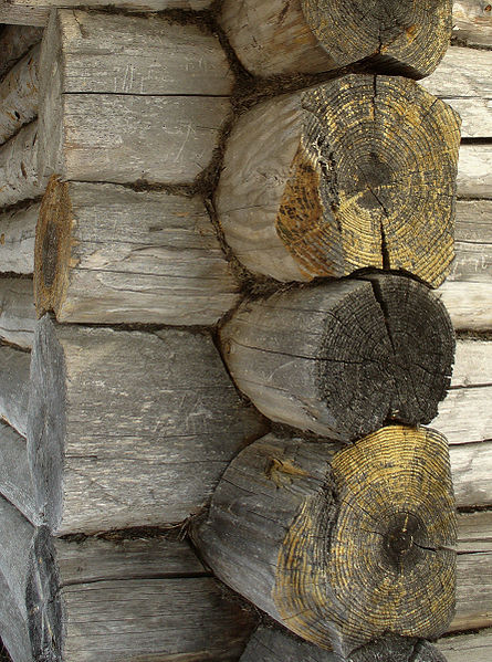

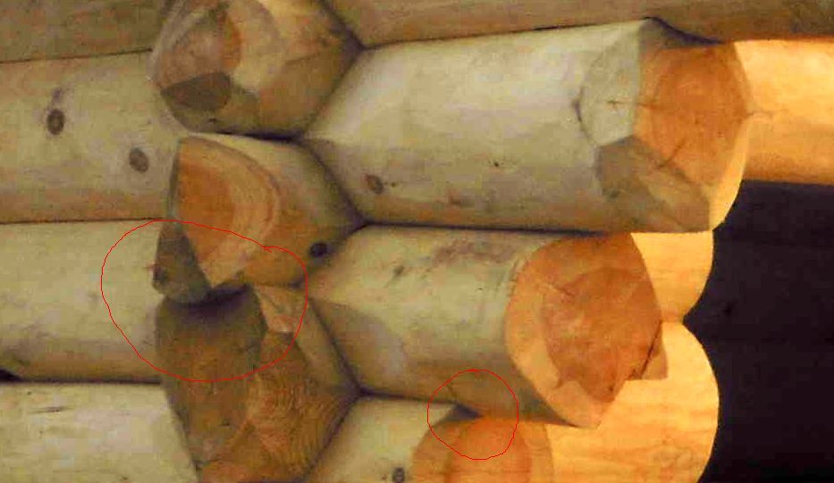

можно как для чайника плс
1) что такое чашки и чем плохо что они перевернутые? может это особенность дикого сруба?
