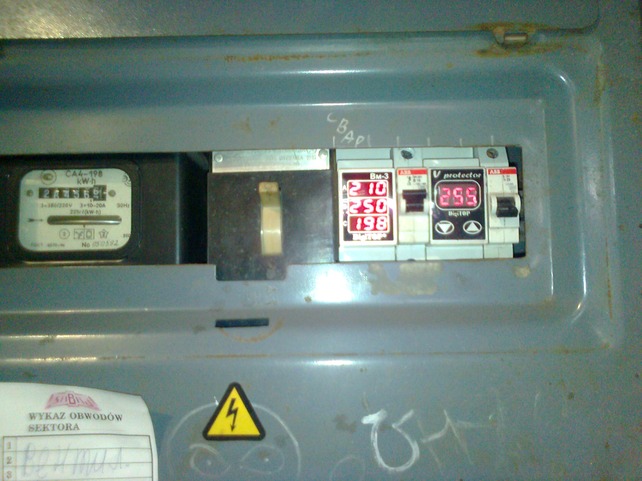

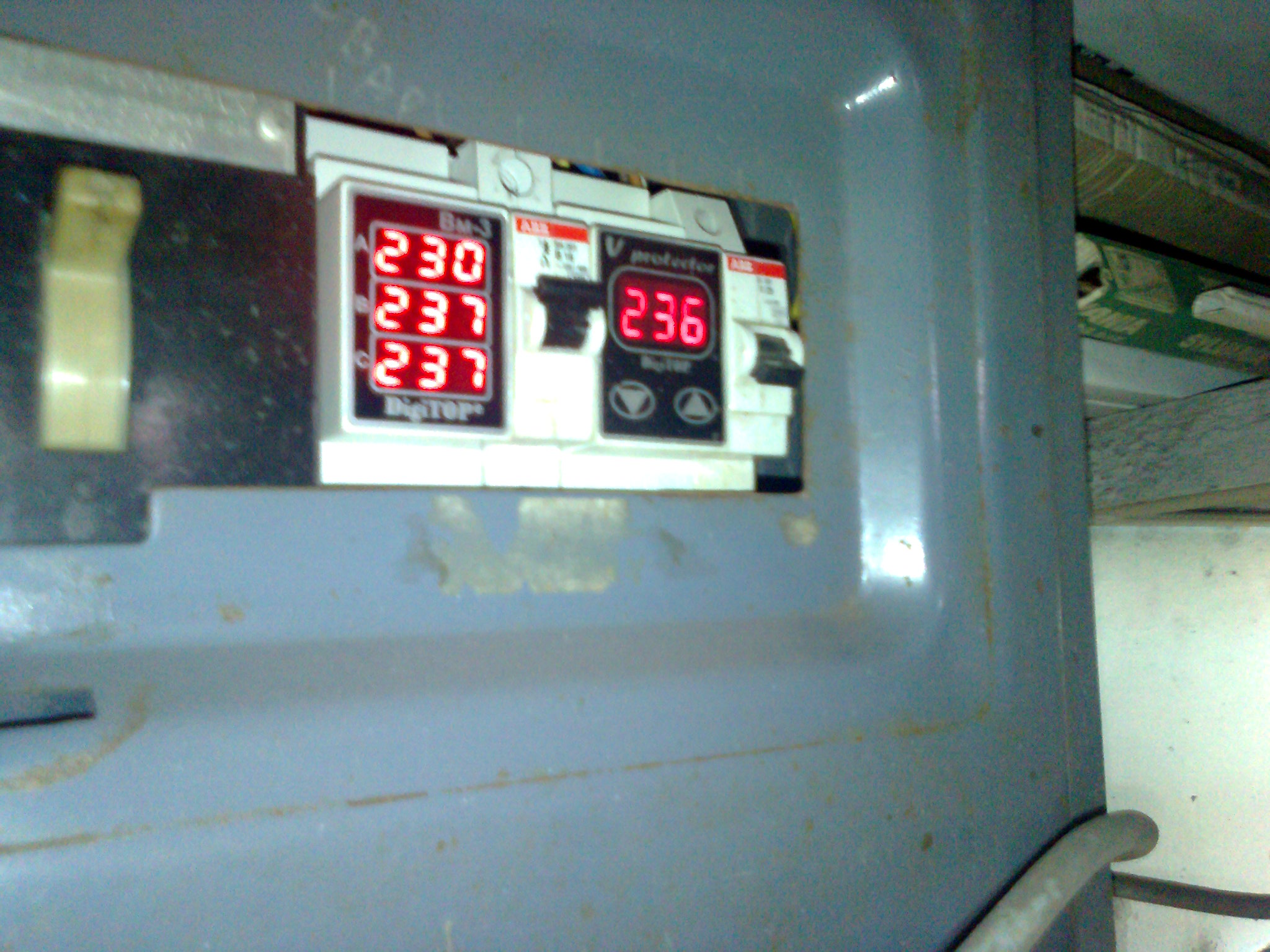

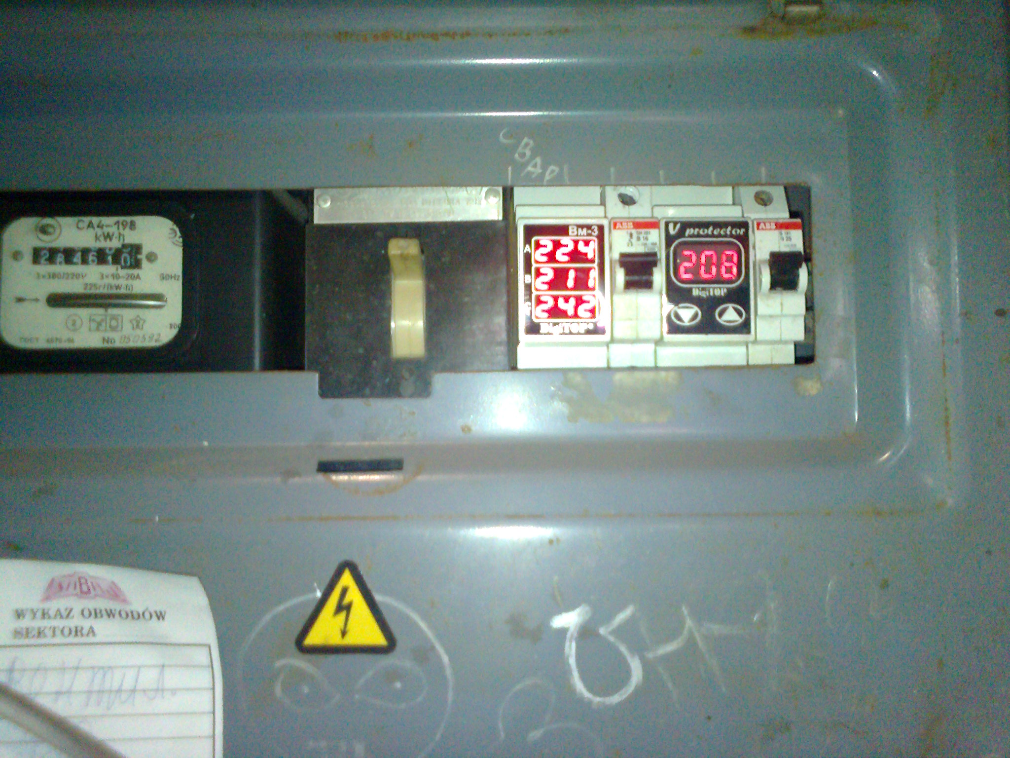

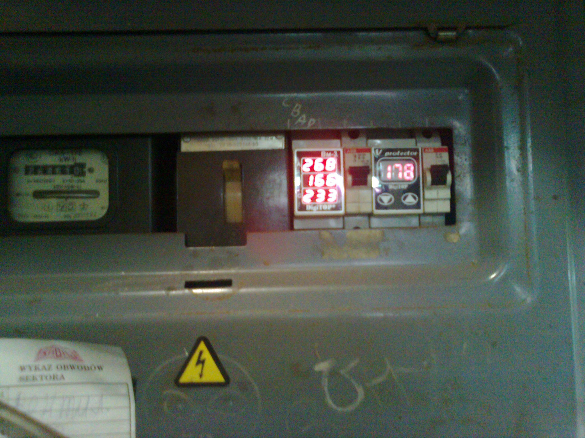

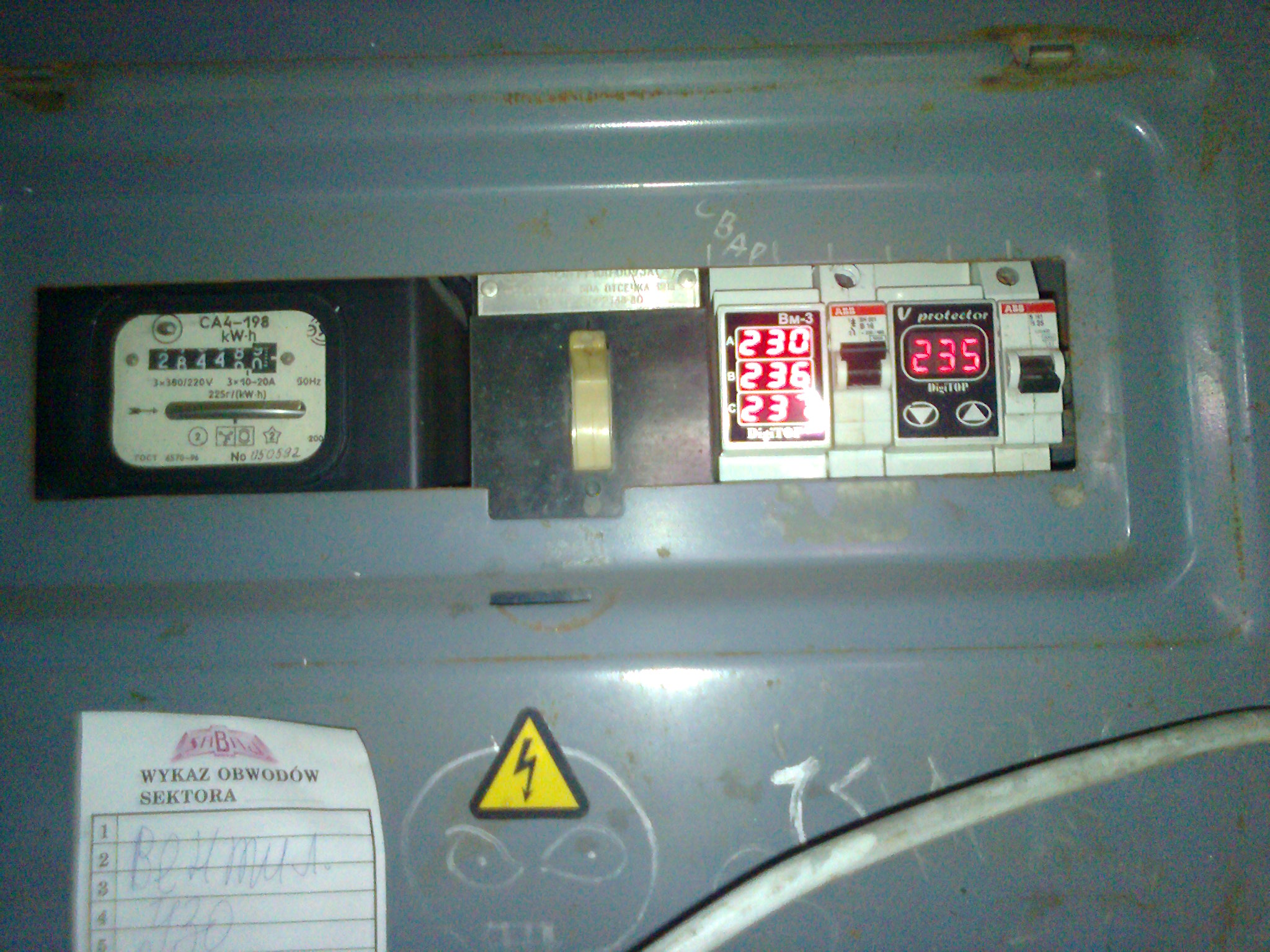

Судя по всем показаниям проблема в малом сечении стояка, переключением на другие фазы она не решится
Если это не несёт материальных затрат, то да. Иначе - деньги на ветер.
А если топик не ограничится подключением одних лампочек? Если сауна, бассейн?.. Приёмники - трёхфазные. Павлины,- говоришь? Хээх)))
Покажите мне кино.
Покажите момент аварии, покажите как дымят бытовые электроприборы от перенапряжения, как мужики матюгаются, бабы мечутся по углам, дитяти с любопытством орут не своими голосами...
В это же время аварийная бригада злоупотребляет казённый спирт, сквернословит и режется в подкидного.. Полусонный диспетчер на четвёртом звонке разбивает трубку телефона об край стола ...

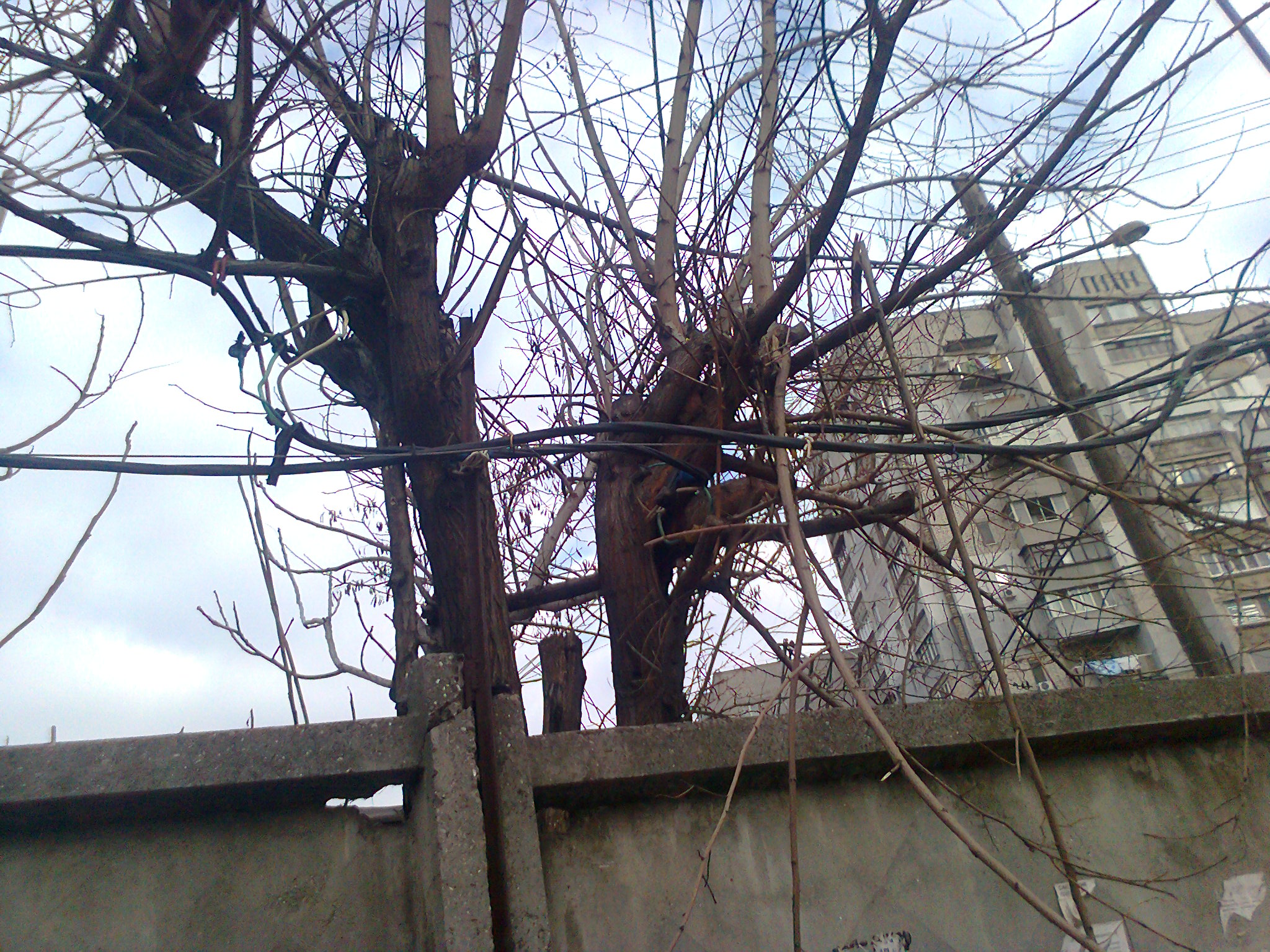

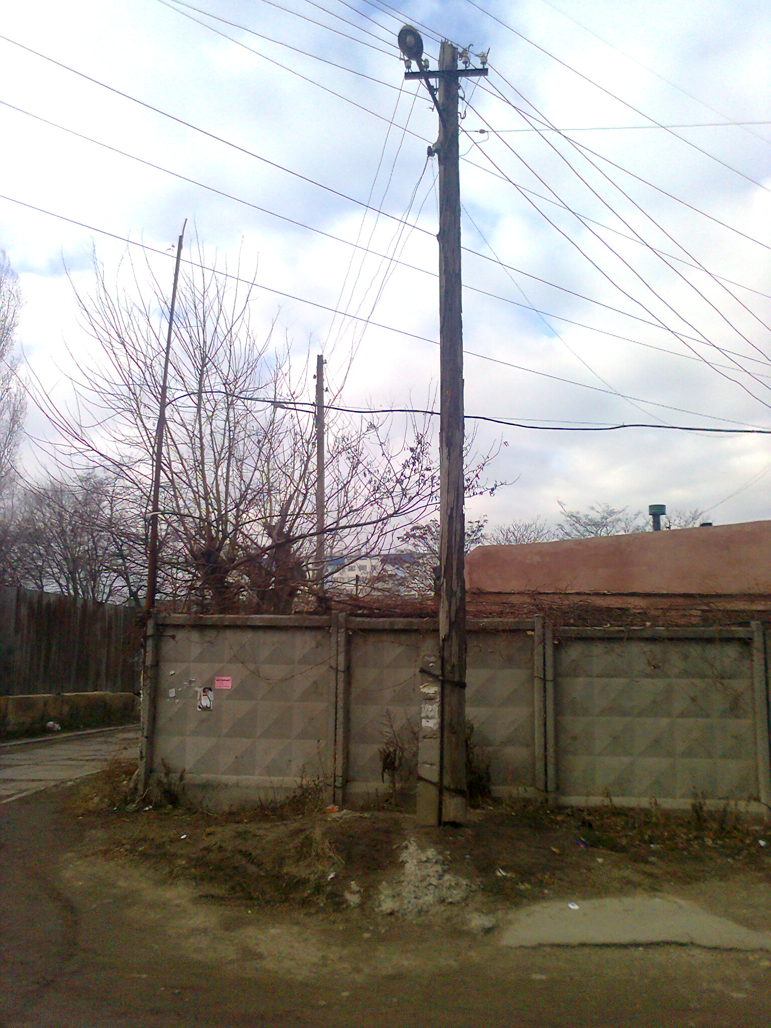

Не знаю ничего про фазы и перенапряжения, зато знаю про аварии.
Когда в позапрошлом году после снегопада деревья пообрывали провода по всему городу, к нам аварийка ехала 2 дня. Потому что в начале нужно всё сделать в центре, на Печерске, потом в многоэтажных домах, а потом уже на задворки к частникам ехать.
Оборвался один провод из трех. Т.е. в половине домов электричество было, а в половине не было, смотря кто на какой фазе.
Это реалии. А что делала в эти два дня аварийная служба - пила спирт или 24 часа в сутки работала - к теме не относится.
Ух ты, а как Вы увидели это по показателям вольтметра?
А может нейтраль в силовом трансе в ТП подгорает?
Тут нужны замеры тока и напряжения в щитовой. Потом выводы делать, кто виноват и что делать. "0" по стояку проверить не мешало бы
