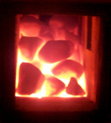

Спасибо за отзывы .. нехочу слыть -- медведопуто фобом .. совершенно всё равно кто производитель - главное КАЧЕСТВО и удобство в эксплуатации стекло в каменке наверное будет лишним... да и опасным ..
А как себя показала харвия ?? сколько эксплуатируете по времени ?
И может кто знает срок службы таких каменок.
У меня уже 3 год вроде нариканий нет пока
Сауна в гараже - всё предусмотрено и комнаты отдыха и входы - выходы к озеру и внешний склад для дров на 5-6м3 :D... -- лес рядом -- лесник сосед по улице... - загрузка не из самой парилки а из предбанника - дров уйма в специальном хранилище 1м3 колотых там прячется лёгонько !.. кубатуру могу регулировать высотой потолка но пока есть желание оставить так как есть нас только кумовей ходит париться 5 человек выходит что 4 лежачих места - не роскошь а необходимость.
Вот с топкой нет определённости ... ХАРВИИ хвалили ... и российские --не дорого вроде в пределах 4-5к грн но качественно- хочется услышать мнение тех кто экплуатирует.
Харвия у меня уже 3 года стоит,и стоит с загрузкой дров в бане,никакой грязи от дров как писали выше нету зато руки не обожжённые,т.к это бывает если загрузка из предбанника,вначале тоже хотел такую,но знающие люди отговорили.Сама парилка 2м высотой,длина2,70ширина помоему 2,40,и поверь приезжают и кумовья и всем хватает времени попарится,обычно заходим по 2 чел,но можно втроём.Мальчики вышли девочки зашли или по парам как вы желаете.Парилка прогревается за 50-60 мин до 70градусов,ну в общем я доволен.
Харвия у меня уже 3 года стоит,и стоит с загрузкой дров в бане........зато руки не обожжённые,т.к это бывает если загрузка из предбанника,вначале тоже хотел такую,но знающие люди отговорили.....
Озадачили, честно говоря: у меня загрузка из предбанника и руки не обоженные - уточните, плиз, у знающих людей - каким боком обгорание рук связано с местом загрузки? :fool:
Может с кривизной?
Преимущества топки с парилки в том что не нужно делать вытяжку, тк топка забирает воздух для горения, только правильно организовать приток. А на счет грязи увы, если конечно дрова покупать в сетках на заправках, то мусора нет и руки целые потому как нарублены мелко, а если полешки потяжелее то иногда бывает что коснешься топки, но это не смертельно. А если дома пилить и брать для топки из соскладированых сухих, то мусора хватает будь здоров. После каждой протопки выметаю с совок разного мусора, так как топка в комнате отдыха и у печи кафельный щиток на полу, поэтому это не сильно огорчает по отношению к тому если бы топка была с парилки. А так как парения затягиваются не на один час, а подкидывать приходиться по паре тройке полешек раз в 20-30минут, то дров складирую перед топкой не мало и как тогда с ними в парилке, вот в чем вопрос, получается как в том произведении " смешались люди, кони" в нашем случае дрова и люди :(
Я дрова заготавливаю сам и топка в парилке. Великой грязи я не видел - все равно подметаю после остывания парилки листья, а заодно и возле печки махону чуток. Обмен воздуха в парной действительно хороший за счет тяги. Дрова стараюсь заготавливать крупно порубаными - удобней и меньше подкидывать.
