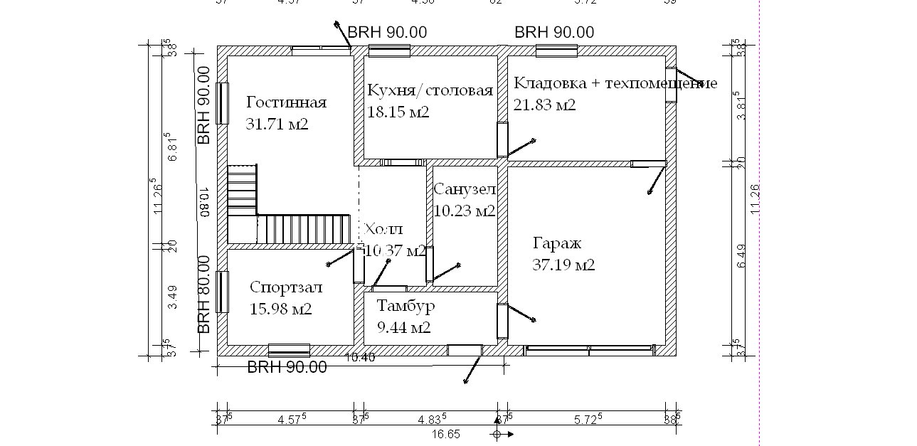

Критика проекта моего будущего дома

Дом НЕ нужен большой!! .... с учетом второго этажа это будет просто громадная домина...

в прихожей у меня никак не получается втиснуть тамбур, ванную-туалет..

На кой ляд нужна джакузи на первом этаже при полном отсутствии спален?
Или искупавшись к пинг-понгу приступите?
пришел с улицы - руки помыл.
или быстренько ополоснуться.
не все ж на второй этаж бегать
А тупые вопросы принимаются?
После пинг-понга - сразу в джакузи.
Или после починки байка.
Или после мытья и уборки 221 квадрата первого этажа.
Не, на первом этаже джакузи просто необходима! :D
У вас прихожая больше, чем гараж :) Сделайте полноценный гардероб около прихожей, будет лучше это точно.
Итак, перерисовал проект в очередной раз. Пытаюсь максимально уменьшить площадь, не сильно навредив комфорту. Что скажете?
Уже получше на мой взгляд))) Прекрасная светлая детская получилась))) Что-то не нравится в гостиной-кухне, но пока не поняла что. Дверь с гаража в тех.помещение/комору передвинула бы поближе к кухне - удобно будет сразу с гаража с сумками попадать на кухню. Второй этаж делать только над жилой зоной - тогда вам и будет экономия площади.:)
