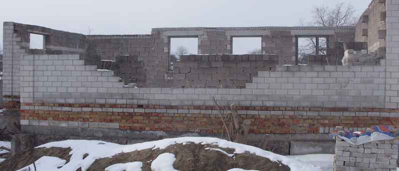

Вомбат Опубліковано: 6 березня 2012 Автор Поділитись Опубліковано: 6 березня 2012 Так, вот снова подымаю ветку. Вот фото здания. Теперь планирую разобрать меньшую часть (на переднем плане) и из этого материала достроить большую честь размером 6 на 12 метров. Как видно на фото, с одной стороны половины стены нет, т.е. есть возможность весьма глубоко замуровать шпильки под мауэрлат. А вот с другой стороны... Я на фото показал - зеленые - шпильки, которые замурую, оранжевые - арматурины, которые вобью в мауэрлат, чтобы он не перевернулся. И красным цветом показал места, где мауэрлат можно будет проволокой 4 мм привязать к перемычкам оконным или к кладке. Рабочий такой вариант? Просто очень не хочу заморачиваться с армопоясом. Керамзитоблок хороший, крепкий, у меня из него дом построен, пустотками перекрыт без армопояса. Жаба давит делать сарайчик или летний домик лучше, чем тот, в котором живу. Посилання на коментар Поділитися на інших сайтах More sharing options...
Вомбат Опубліковано: 8 березня 2012 Автор Поділитись Опубліковано: 8 березня 2012 Народ, ну что, совсем без армопояса не обойтись? Посилання на коментар Поділитися на інших сайтах More sharing options...
wertexan Опубліковано: 8 березня 2012 Поділитись Опубліковано: 8 березня 2012 Можно обойтись. Риски выше. Решать вам. Посилання на коментар Поділитися на інших сайтах More sharing options...
Вомбат Опубліковано: 8 березня 2012 Автор Поділитись Опубліковано: 8 березня 2012 Риск в возможном появлении трещин? Если только это - не критично. Посилання на коментар Поділитися на інших сайтах More sharing options...
