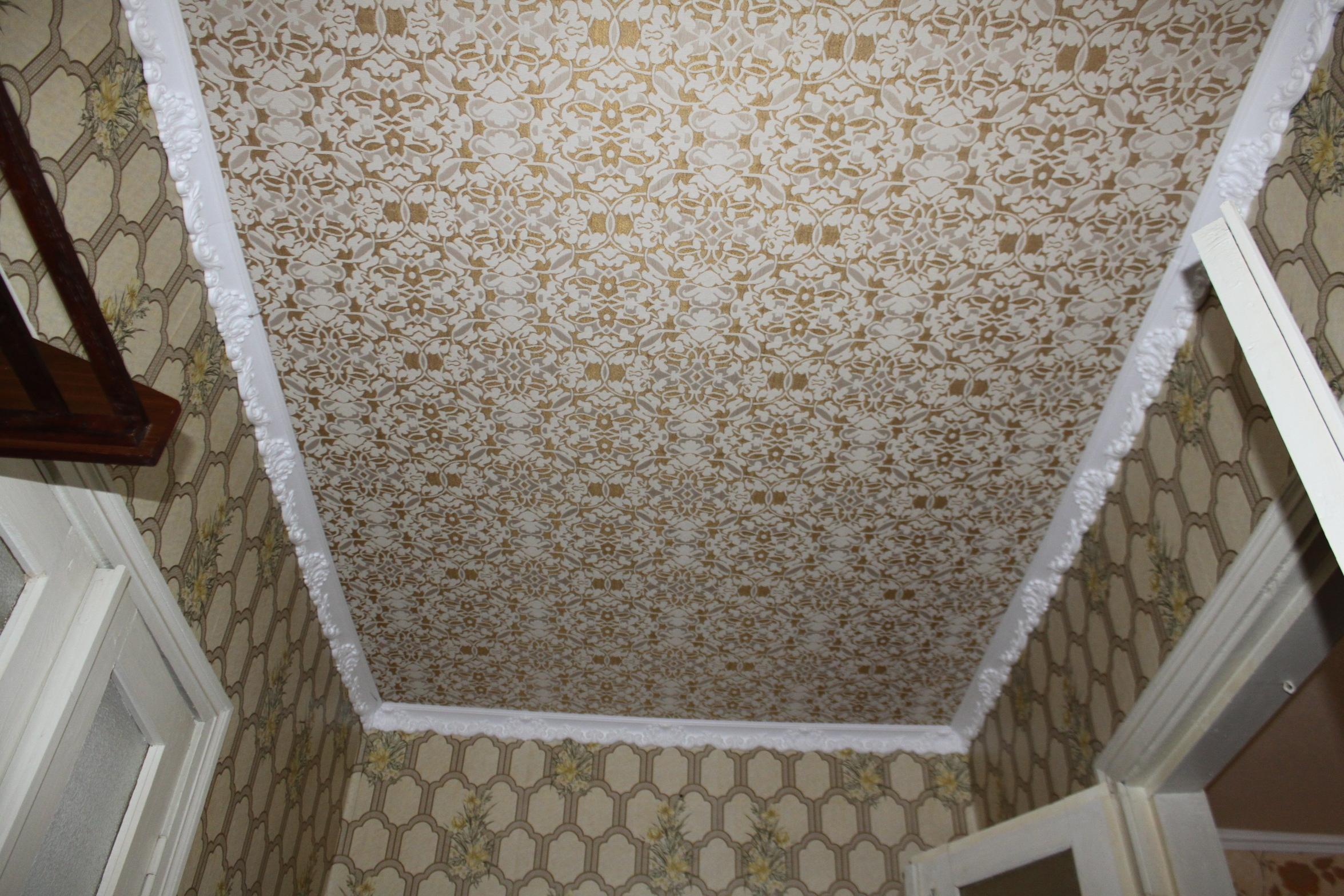

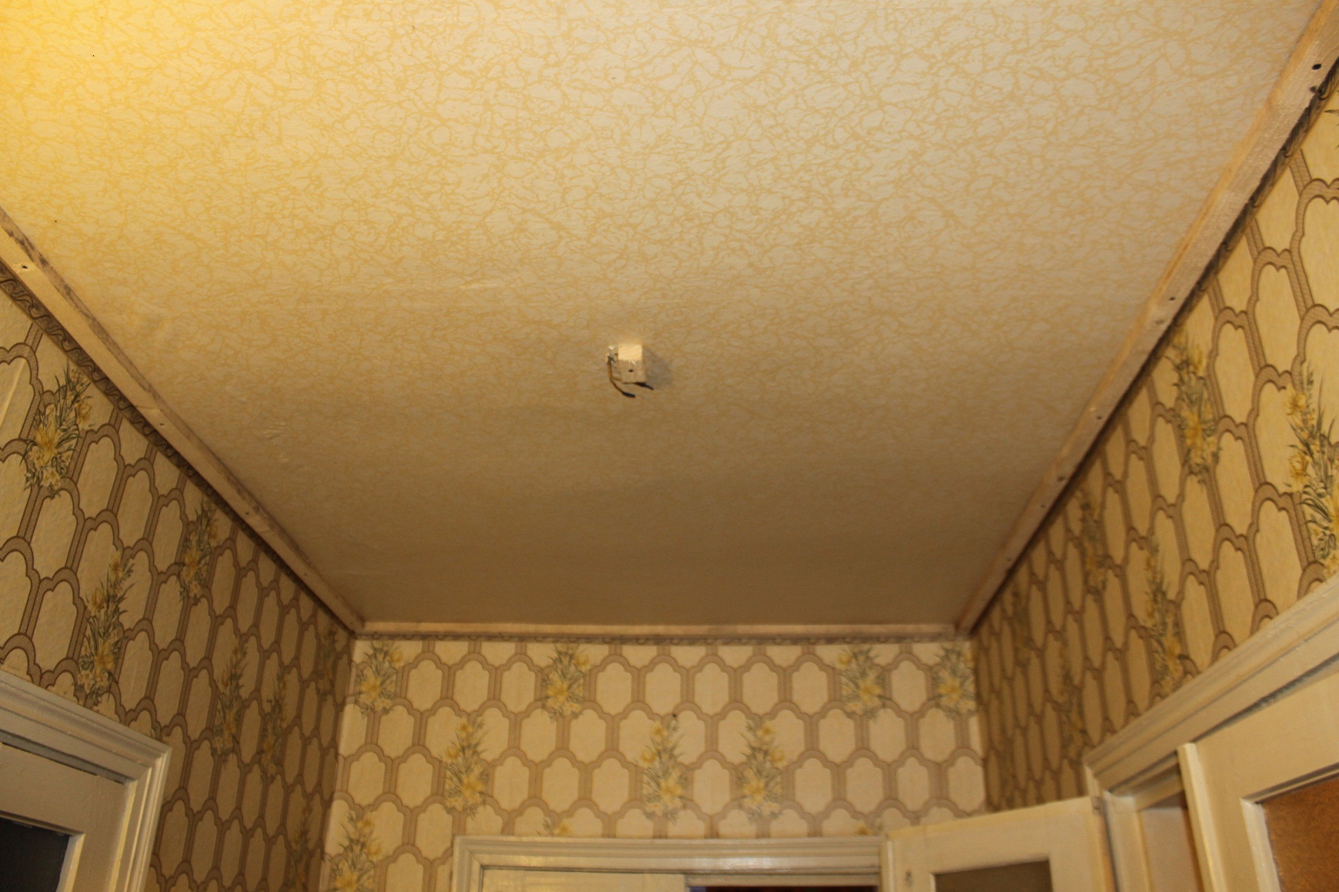

Спасибо ТС за инфо .Вчера ездил к родителям и решили с мамой поэксперементировать в коридоре.Старый сельский дом ,потолки паршивые-трескают на них обои.За дизайн ткани и багет не кидайте тапками ,всё упёрлось в выбор в сельмаге и вкус мамы:).Итог потолок 3.5х2 -3 часа .Багеты дольше клеил чем натягивал потолок.
В следующий раз попробуем сделать зал 6х4 -придётся потрудится.

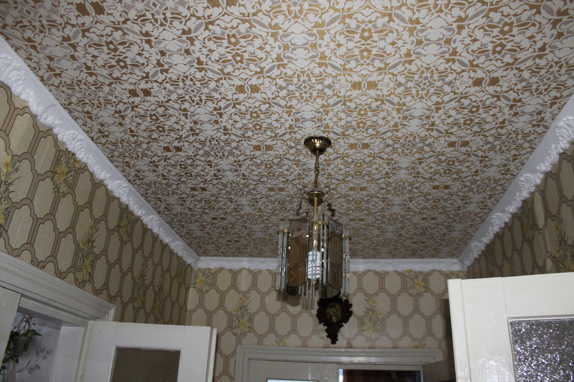

Способ степлер,ушло 1000 скоб.Ткань не увлажнял -и так натянулась как барабан.В сель маге было три расцветки :) ширина 280см.Ткань довольно тяжолая ,такшто и кожзам я думаю должон натянутся ,надо узнать его макс ширину.

За 240 грн. просто супер! Интересно посмотреть 6х4. Предстоит две комнаты делать по 30 кв.
Если бы ещё обойчики поменяли на светлые однотонные, то был бы вообще стильный интеръер!!!
Классно получилось!
Как раз расцветочка ткани на потолке мне понравилась.

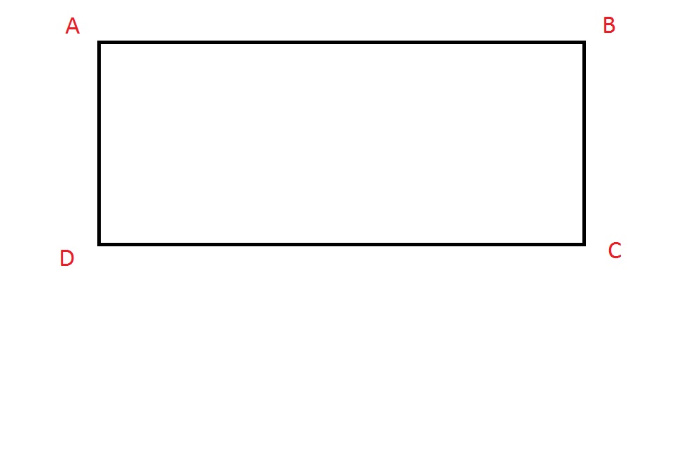

Значится так:
брусок 25х40 мм ,было пару мест где потолок кривой-пришлось выравнивать подкладкой деревянных клиньев выструганых из того же бруска.
Ткань простеплерил из точки В в точку А в притык без запаса.Запас в 10 см оставил по линии В-С ,по линии А-D запас составил 40см(ткань брали 4.5 м/п).Линию В-А натягивал и прибивал через 30 см ,а затем эти 30 см заполнял скобами где в шахматном а где друг к дружке(когда начинаеш прибивать сразу становится понятно сколько и где бить).
Натяжку с прибивкой начал с точки С .натягивая и прибивая через 5-7 см продвигался к точке D (c подтяжкой и прибиванием этих промежутков 5-7 см) .
Потом чуть выравнивая узор пристрелил В-С .Потом D-A.
Написал мож не совсем понятно-но главное начать а потом понимание процеса само приходит.
Дюрочки под кобель и крючёк для люстры пропекал паяльником(можно раскалённым гвоздём) ибо делать разрез ножом побоялся чтоб не пошла типа стрелка.
Ну и потом подрезка и поклейка багетов.
Обои поменять давно уж пора что вскоре мама планирует и сделать.

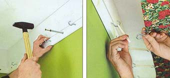

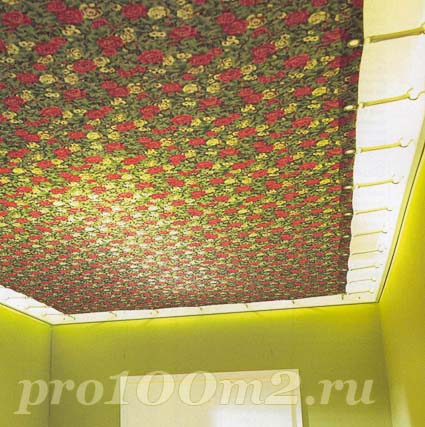

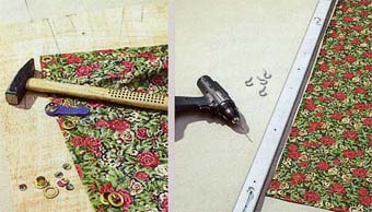

Чтобы сделать у себя дома такой тканевой потолок нам понадобятся заклепки-пистоны, резиновые кольца (можно взять от инвентаря для кемпинга), рейки 19×45 мм, дюбели, S-образные крючки и специальные крючки шурупы для крепления к стене.
На раскрой ткани влияет длина резиновых колец в растянутом состоянии. Ткань или другой декоративный материал надо подогнуть по краям не меньше трех раз. Размер подгиба сделайте примерно 10 см. Дырки для пистонов в нем пробивать лучше на расстоянии 20 см друг от друга, а от края до центра дырки должно быть не меньше 5 см.
Рейки лучше покрасить в тон стены, так как они будут видны при включенном свете. Расстояние между дюбелями сделать примерно 30 см — так конструкция будет более учтойчива.
Осторожно с помощью молотка установите пистоны. Постарайтесь точно перенести все размеры на рейку. Эту работу лучше сделать на полу, выровняв ткань около рейки и аккуратно перенеся необходимые размеры с помощью карандаша.
В этих местах надо просверлить отверстия под крючки и закрепить сами рейки с помощью дюбелей. Чтобы рейки прикрепить ровно, лучше воспользоваться уровнем и линейкой.
В середине потолка украпляем лампу дневного света. Материал подвешивать надо начинать с одного угла. затем перейти к противоположному. И так с другой стороны. То есть сначала надо подвесить диагонали.
После этого надо натянуть ткань по бокам.

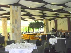

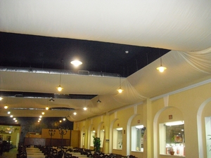

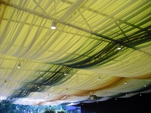

Еще вариант.
В последнее время все более актуальной становится драпировка потолка.
На потолке ткань лучше не натягивать, а позволить ей спадать мягкими волнами, создавая неповторимое ощущение уюта.
Для потолка подойдет любая ткань от вуали до плотной портьерной ткани - все зависит от того какого эффекта необходимо добиться.
Можно при помощи ткани полностью скрыть "сырой" потолок, либо красиво задрапировать площадь потолка роскошными сборками.
Таким образом, получаем современное, практичное ( ткань можно постирать), эффектное, оригинальное (форма драпировки может быть любой) покрытие потолка... Такую драпировку можно использовать для любых площадей с перепадами уровней и без них.
designshtor.com.ua/drapirovkapotolka
