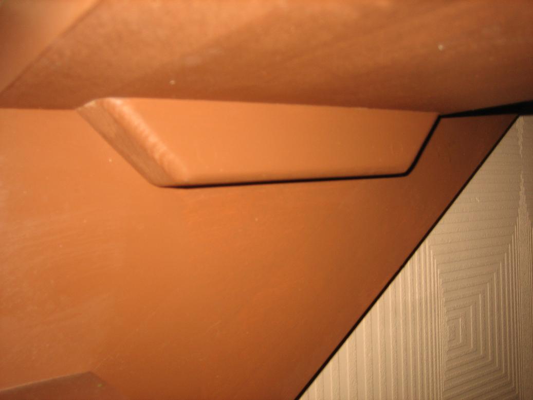

Поскольку лестница снизу будет подшиваться, и делать я ее буду без применения специальных инструментов, типа фрезера, выбрал лестницу с тетивами и с вот таким креплением ступеней (спасибо Йожефу Косо):
%2525D0%2525A1%2525D0%2525BF%2525D0%2525BE%2525D1%252581%2525D0%2525BE%2525D0%2525B1%252520%2525D0%2525BF%2525D0%2525BE%2525D1%252581%2525D0%2525B0%2525D0%2525B4%2525D0%2525BA%2525D0%2525B8%252520%2525D1%252581%2525D1%252582%2525D1%252583%2525D0%2525BF%2525D0%2525B5%2525D0%2525BD%2525D0%2525B5%2525D0%2525B9.jpg
Еще картинка для наглядности:
%2525D0%2525A1%2525D0%2525BF%2525D0%2525BE%2525D1%252581%2525D0%2525BE%2525D0%2525B1%252520%2525D0%2525BF%2525D0%2525BE%2525D1%252581%2525D0%2525B0%2525D0%2525B4%2525D0%2525BA%2525D0%2525B8%252520%2525D1%252581%2525D1%252582%2525D1%252583%2525D0%2525BF%2525D0%2525B5%2525D0%2525BD%2525D0%2525B5%2525D0%2525B9%2525202.jpg

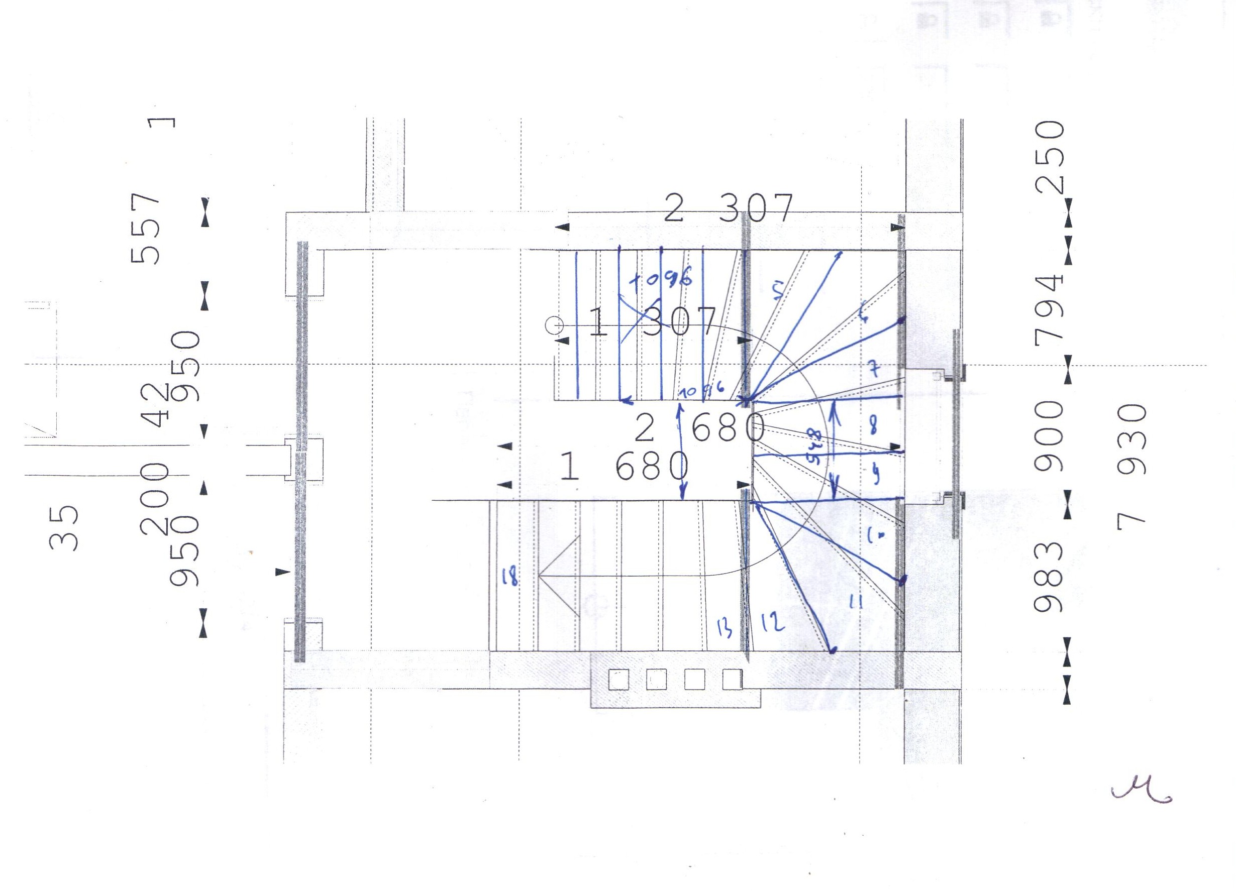

Недостаток программ в том что они "упрощенно", по формулам рисуют ступени. И вы получаете почти все ступени радиальными. Я себе лестницы (2 шт) рисовал и делал (1) в Архикаде. Было также - куча радиальных ступеней. Распечатайте свой чертеж , сделайте все ступени прямыми, кроме 3 поворотных, точки крепления наружные оставьте где есть, а внутренние сведите в одну точку ( в повороте лестницы).И делайте забежные ступени, так как 20 см ширины ступени - мало.
Для примера - мой эскиз. Синим цветом вручную исправленные линии ступенек после Архикада. Удачи.
:) Все было бы так просто! Но у меня на поворотных 4 получается! Вот в этом то и фокус! Поэтому, я по талмуду Косо нашел себе самый приемлемый вариант, а в нем именно и есть много косых ступеней.
И никакими программами я не пользовался, все сам считал и чертил, только что не в Архикаде, а в Визио, но это значения не имеет.
