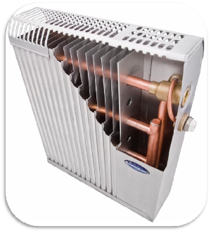

Медно - алюминиевые радиаторы отопления
В качестве материала радиатора выбрана медь (коэффициент теплопередачи - 410) и алюминий (220), это самые теплопроводные из доступных материалов. Причем теплоноситель соприкасается только с медью, а алюминий служит для изготовления теплопроводящих пластин и корпуса радиатора. При использовании медных трубопроводов вся отопительная система будет состоять из одного самого нейтрального к коррозии материала (теплообменник котла, трубопроводы, радиатор), что значительно увеличивает долговечность.
Вертикальные алюминиевые пластины соединены с горизонтальными медными трубками радиатора путем давления с взаимным прониканием верхних слоев металлов на молекулярном уровне (так называемая "диффузорная" или холодная сварка). При этом площадь теплового контакта становится больше площади сечения самой пластины, чем достигается полная передача тепла между металлами с разной теплопроводностью.
Вертикальные алюминиевые пластины установлены с определенным шагом, который позволяет создать как бы ряды воздуховодов, создающих максимальную вертикальную тягу. Холодный воздух буквально втягивается снизу радиатора и выходит нагретым наверх. Расстояние между пластинами с помощью компьютерного моделирования подобрано так, чтобы движение воздуха было не ламинарным (параллельными слоями), а турбулентным (с завихрениями), тогда он лучше прогревается даже при низкой температуре радиатора.
Вертикальные алюминиевые пластины имеют толщину 0,5 мм, которая подобрана совместно с шириной пластин и расстоянием между горизонтальными медными трубками таким образом, чтобы все равноудаленные точки плоскостей соприкосновения с воздухом имели одинаковую температуру, что позволяет интенсивно нагревать воздух по всей высоте его прохождения внутри радиатора. Составление на компьютерах тепловых полей разверток плоскостей нагрева позволило отработать наилучшие конструкции разных типоразмеров и мощностей радиаторов.

можно переносить в рекламный раздел
А в чем собственно заключался вопрос?
в экономии газа. будет ли значительная разница в росходе газа.
тему закрываю. позвонил знакомому занимается отоплением, газом и т.д. Сказал работают супер. Змінено користувачем rik7
