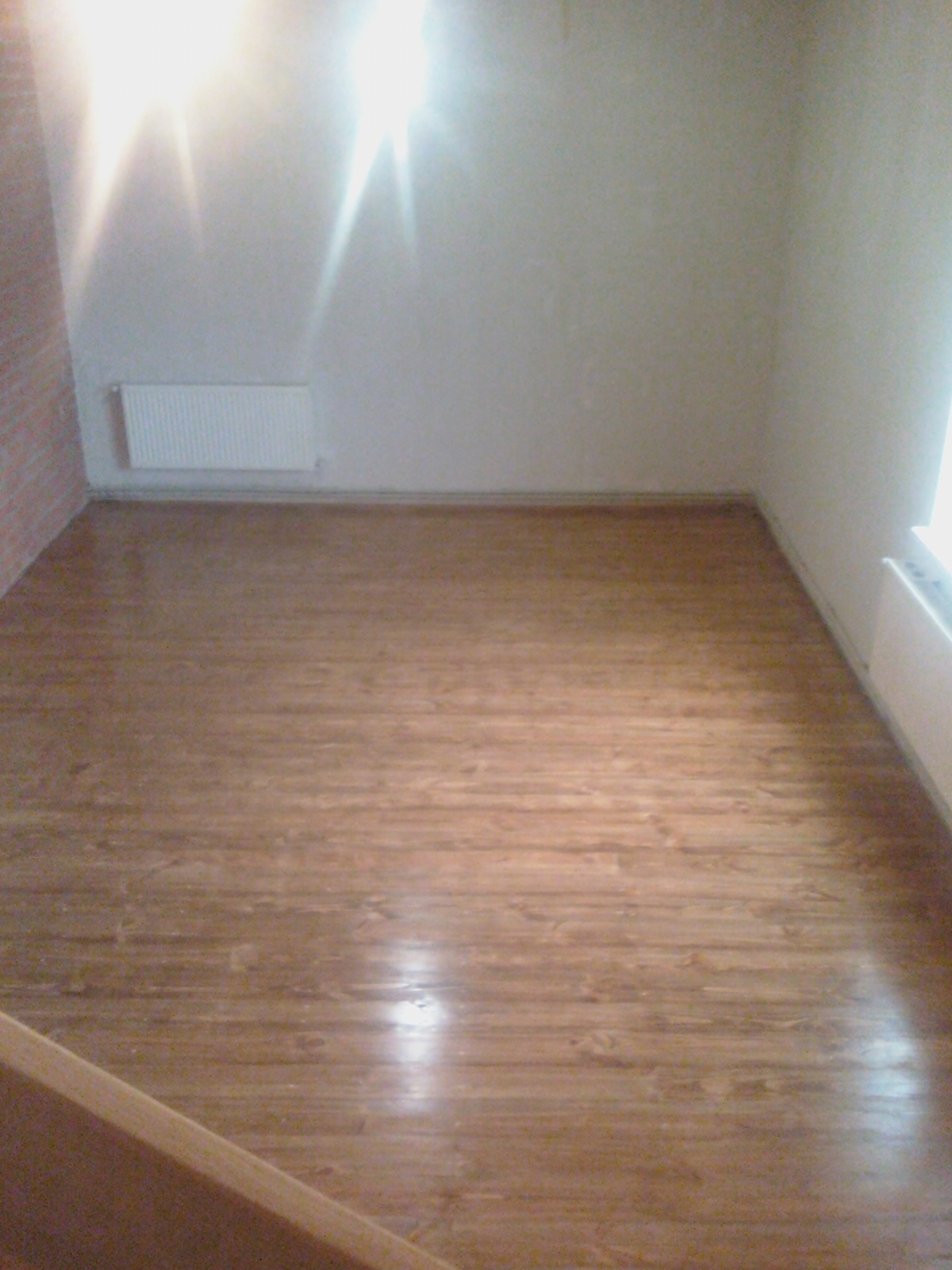

В кого є фото дерев'яної підлоги із соснової шпонтованої доски?
gothic3men
Да, вроде смерека, Но!, такой уровень шлифовки +5 слоёв лака с гелем, дорогое удовольствие.

Шановні форумчани, в кого є фото дерев'яної підлоги із соснової шпонтованої доски, яка шліфована і полакована? Будь ласка скиньте фото, хочу оприділитись з її зовнішнім виглядом.....хочу вирішити: чи доска чи ламінат..
Фото сюди або на mr.aleg@rambler.ru
однозначно доска, но на осб или фанеру
Наш пол в гостинной. Все кто заходит путают с паркетной доской...Делали сами. Тонировали пинотексом, покрывали тиккурила с корабликом полуматовый...
Второй этаж планируем такой же...

Ці лаки на водній основі? бо виглядають просто супер, скильки вам обійшовся 1м2 лакування?
Лак уретаново-алкидный. Тиккурила Уника Супер полуглянцевый. Покрывали 2 раза. Ушло на 40-45м2 примерно 5 литров. Брали 2 банки по 2.7 и еще осталось.
Хочу сказать, что лак очень крепкий, я изредка не грешу ина каблуках пробежаться, да и малой с папиным острым инструментом может на полу поиграть (если не заметим)...Следов на полу пока не замечали.
Мне кажется, что там дело больше в красивой тонировке, ну и полуглянец тоже дает красивый оттенок. Моется тоже очень хорошо. Мы его эксплуатируем уже пол года в интенсивном режиме...:))
