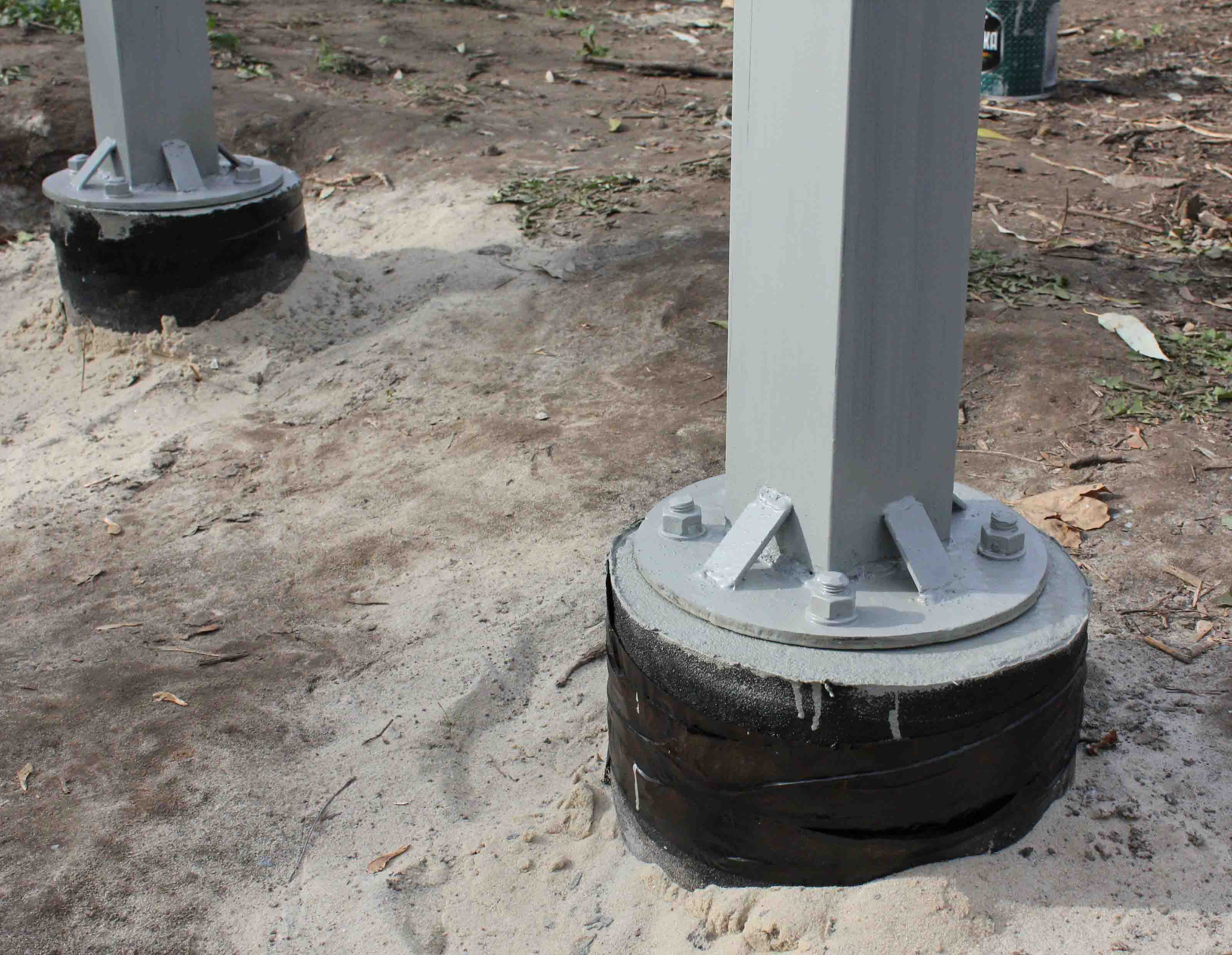

Возникает вопрос - какой толщины металл для фланцев, сколько и какие анкерные болты ставить ?
Фото или чертежи фланцев под анкеры - для стоек труб есть ?
Надо ли делать дополнительно - ребра жёсткости ?

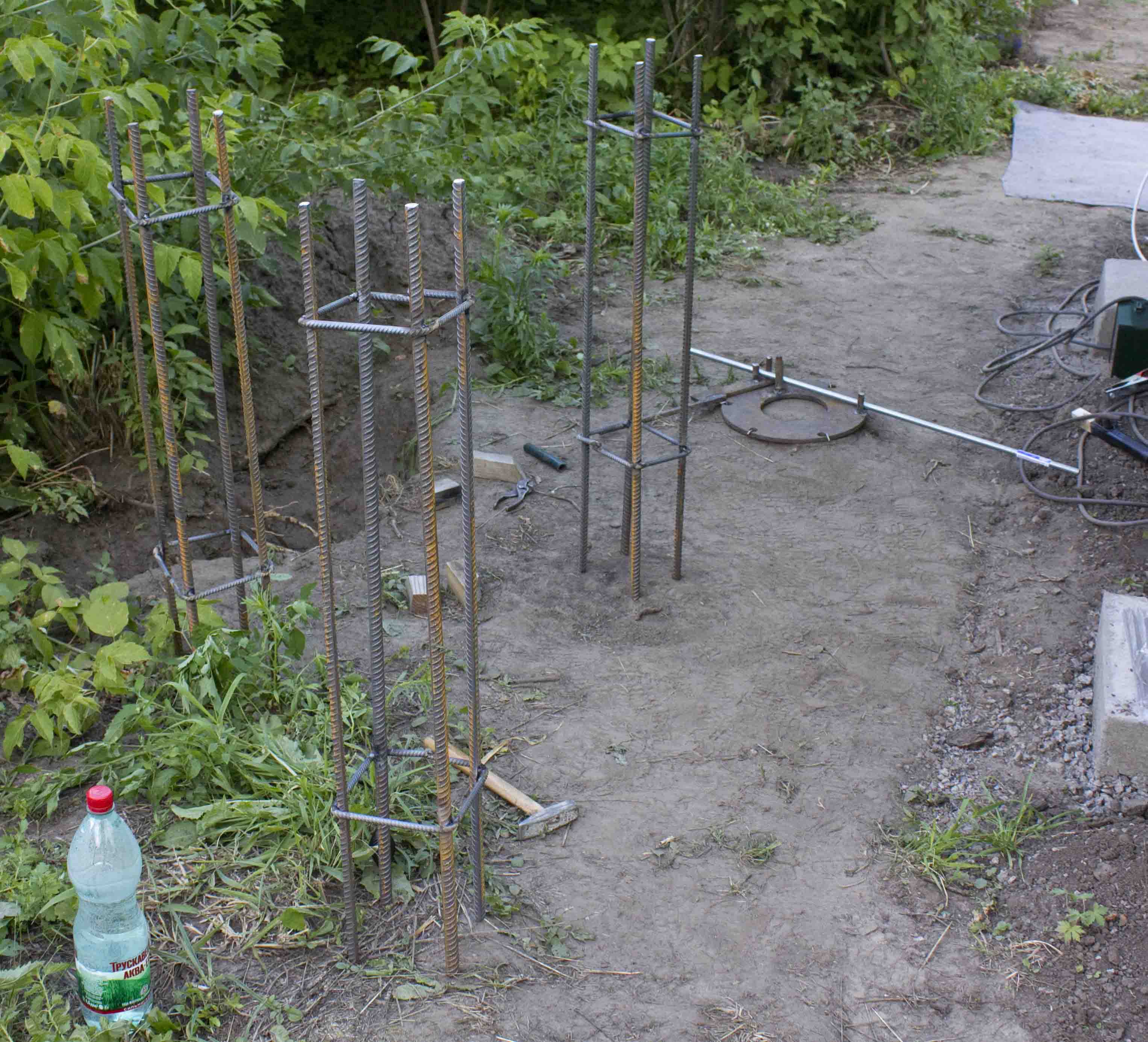

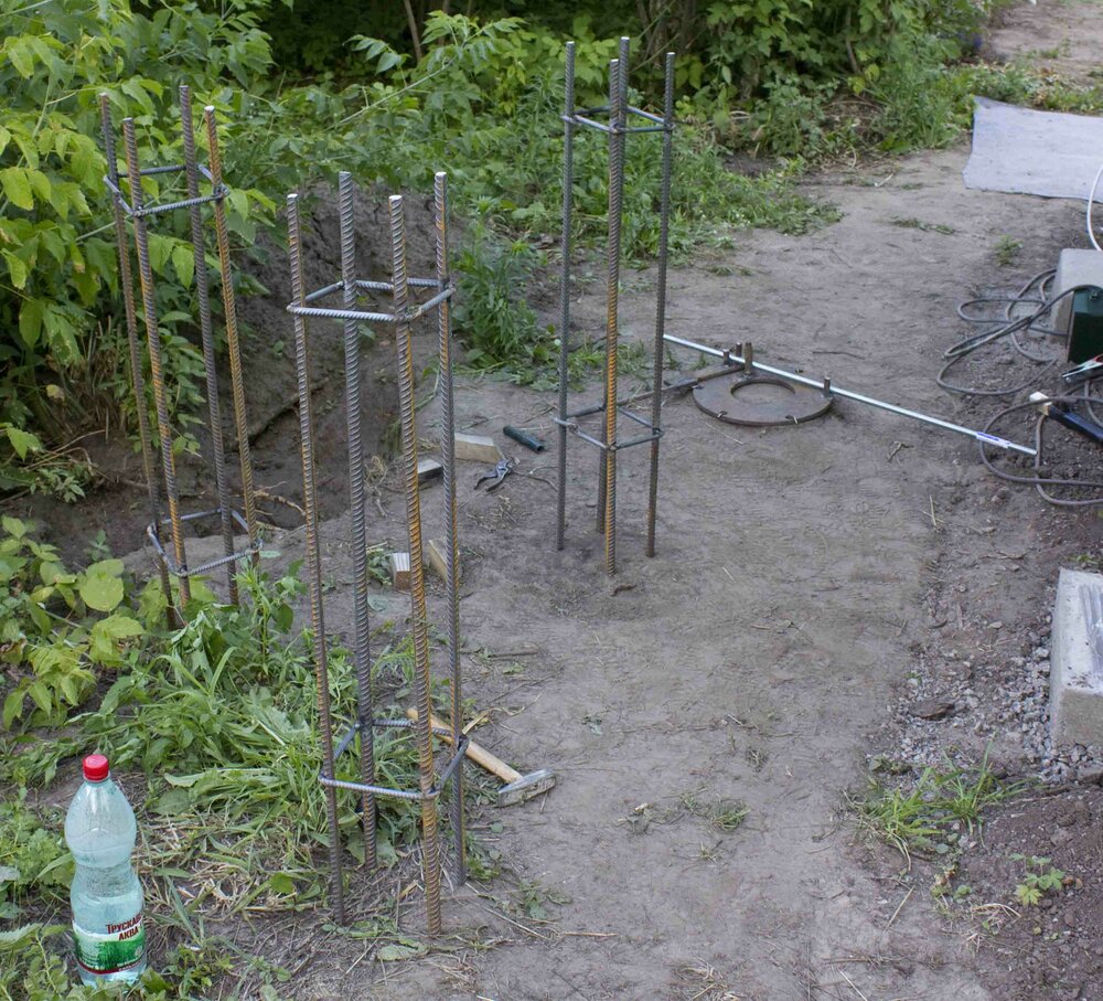

Двумя руками за столбы ТИСЭ. Сам такие сделал под въездные ворота, а на них крепил металлические столбы гайками. Цена вопроса - действительно пустяк.
А вот ростверк и монолитное перекрытие - совсем другая разница. И работа и материалы нешуточные. И главное, толку от этого для стоянки - ноль.
Если на столбах ТИСЭ закрепить сверху каркас, накрыть крышей, стены, где это надо, зашить профнастилом (кирпич тут не пройдет), то такой навес выстоит не одно десятилетие. Нагрузка на столбы минимальная - машину и монолитное перекрытие с ростверком удерживать не надо.

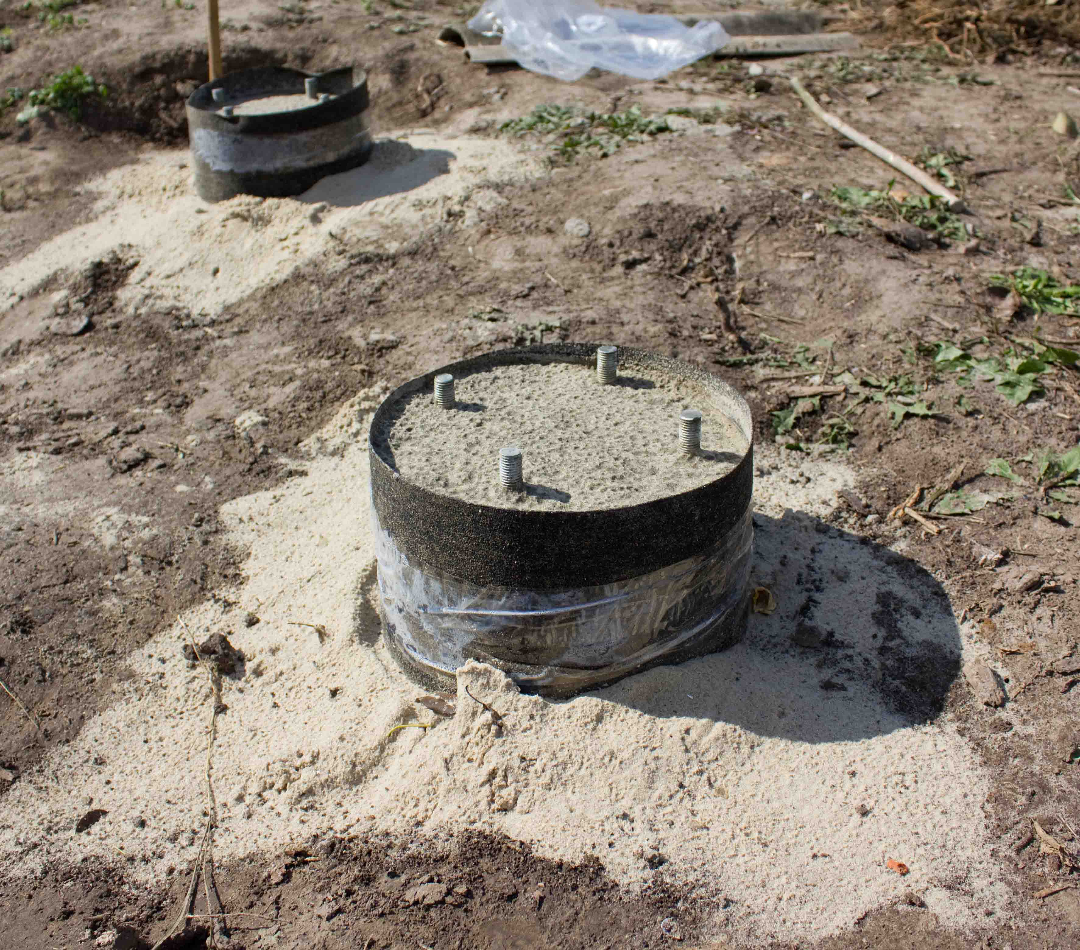

Вижу, - вы шпильки вмуровывали.
Что за диаметр, какая длина и что на другом конце шпильки ?

Один был сделан в насыпном грунте (выкорчевывались деревья, насыпался обратно грунт) и он гульнул. Подкладыванием регулировочных шайб под фланец - ворота были отрегулированы с точностью до миллиметра. А если бы была возможность связать верхушки бетонных столбов на уровне фланцев хотя бы трубой 40*20*2, то стояло бы мертво.
Вижу, - вы шпильки вмуровывали. Что за диаметр, какая длина и что на другом конце шпильки ?
Шпильки - 16мм резьбовой стержень, нарезанный на куски - приварены к арматуре столбов ТИСЭ. На фото стержень до порезки лежит сзади справа.
Шпильки - 16мм резьбовой стержень, нарезанный на куски .
В Эпицентре покупали ? Резьба нормальная ? Сейчас такое делают - не один раз уже сталкивался - перетянешь - резьбу слизывает. Литье вроде используют. Металл мягкий.
Может, лучше - пару шпилек и пару анкерных болтов ? Надежнее.
Хорошие блинчики.Металл, наверное, - 10 мм. ? Не совсем понятно - зачем центр вырезали ? Заказывали или где-то покупали уже готовые ?
А столбы - 250 мм. - все по тисэ ?
Да в Эпике. Четыре гайки обеспечивают избыточную прочность крепления столба. Тем более, если конструкция сверху - объемная рама - почти нет нагрузки на излом каждого столба.

Хорошие блинчики.Металл, наверное, - 10 мм? Не совсем понятно - зачем центр вырезали? Заказывали или где-то покупали уже готовые?
На Савватсе газом резали круги и прожигали дырки под болты (стержни). Центр не вырезал - сплошной пятак.
А столбы - 250 мм. - все по тисэ?
Примерно. Я копал лопатой - очень быстро. Потом ложился на землю и совком выбирал расширение внизу - длины руки с совком при моем росте 190 хватило. Не очень удобно, но заморачиваться с плужком на буре из-за трех столбов было обломисто.
Вниз натрамбовывал немного щебня. Наливал бетон до заполнения расширения. В ствол шахты вставлял трубу из рубероида, скрепленную скотчем. Втыкал арматуру в бетон, который в расширение уже залит. Доливал бетон до верха, трамбуя попутно.

Такое, новое видение.
Внешний вид.
Несущие - труба 76х4
Крепление к основанию анкерами.
Каков порядок действий ?

Анкера слабые. дают возможность демонтировать конструкцию.
забетонированый столб будет стоять прочнее и если уж и демонтировать то болгаркой чик и как не бывало. Я тоже думал что там того навеса какую он нагрузку испытывает. пока жена не зацепила столбик при выезде. и был бы он на анкерах + сантиметров 30 снега как этой зимой, боюсь лежала бы крыша навеса на авто. и ремонт авто в копеечкубы влетел. Да и в ворота бампером по гололеду, она пару раз слегка останавливалась. А сколько знакомых по пьяни чуток гараж чиркали. Так что навес должен быть расчитан так, чтоб выдрживать существенные боковые нагрузки. обязательно связывай все столбы по периметру и над машиной.
