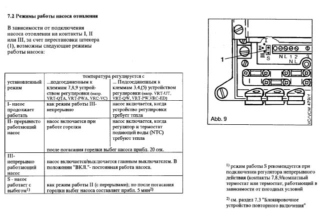

Можно ли сделать так чтобы он работал всегда
Можно - легко. Переключите переключатель на "1" (находится слева от основного сетевого клемника и чуть выше).

Там три положения работы насоса.
1 - работает всегда,
2 - выключается с горелкой+выбег,
3 - выключается с комнатным термостатом.

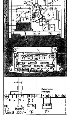

Рисунки из паспорта:
Да котелок такой,но я особо несмотрел в блоке под крышкой а паспорта с описанием небыло,открывал только чтоб подключить питание и термостат к выводам 3 и 4.
