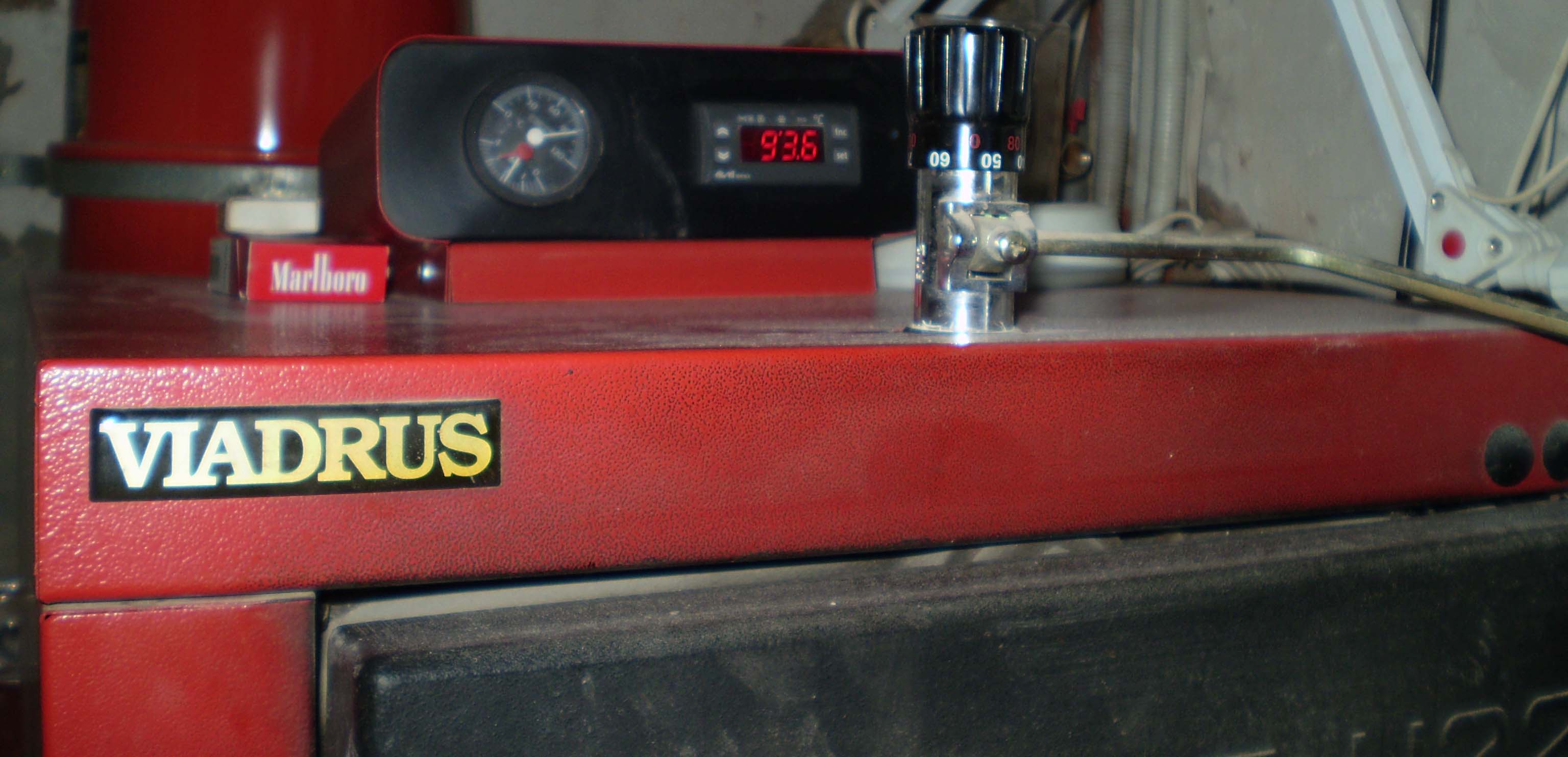

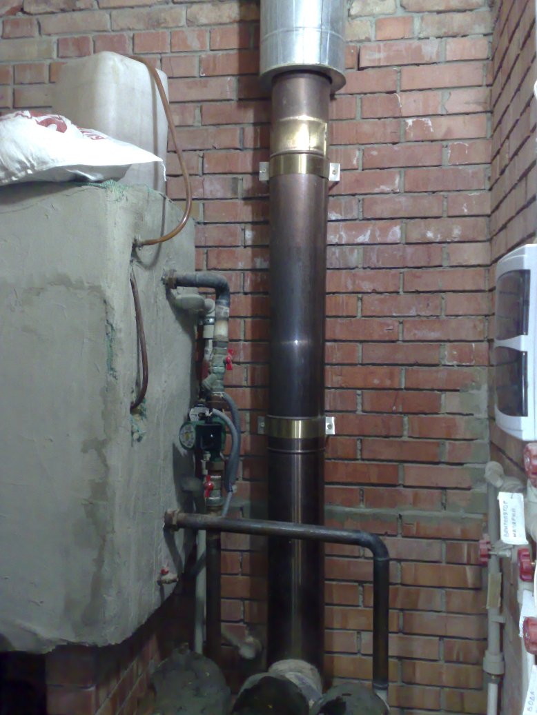

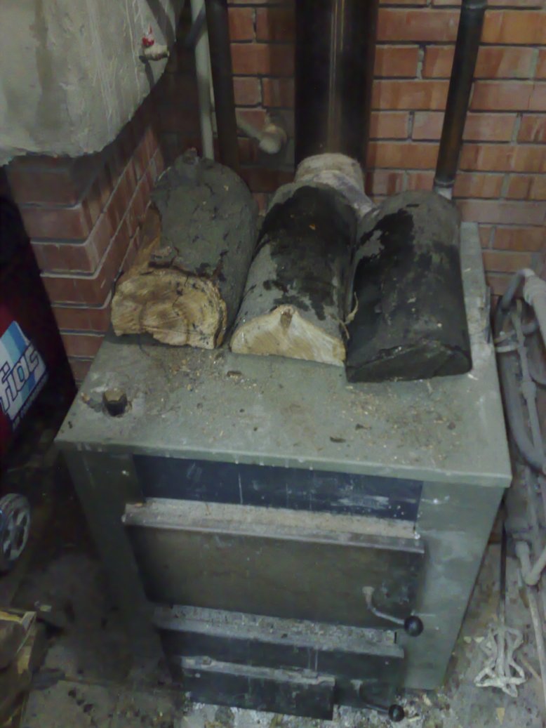

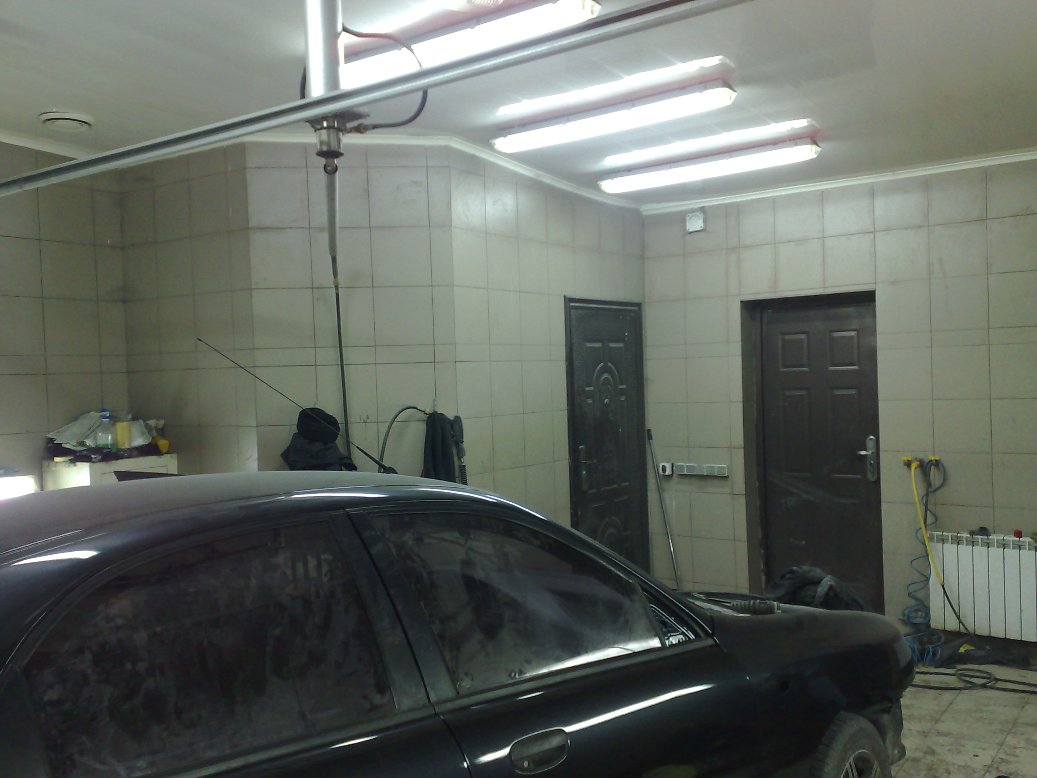

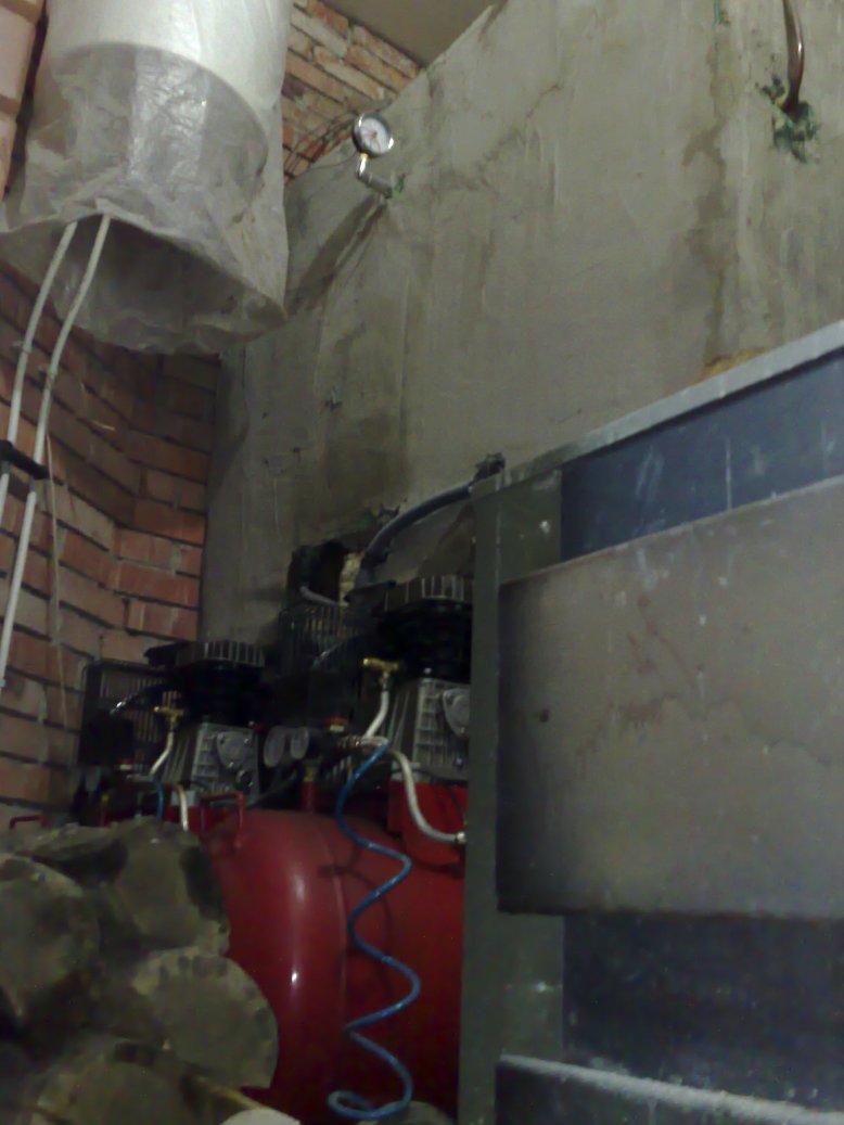

Потрошитель Опубліковано: 31 січня 2012 Поділитись Опубліковано: 31 січня 2012 Постараюсь сегодня сфоткать старобельский котел(почти такой же как ваш) с обвязкой дешево и сердито для отгребания критических люлей от профи - а может и вам пригодится. В таком маленьком(размер не помню, можно посчитать по плиткам) закутке стоит котел 30квт, утепленный бак на 600л(ТА его не назовешь - так, промежуточная утепленная емкость с вкрученными тэнами на 15квт), два 3ф компрессора с ресиверами по 100 л, бойлер 100л для горячей воды, распред щитки, гребенки и немного мусора. Здание построено из термоблоков, а закуток(котельная) выложена из полнотелого кирпича по периметру. Он(кирпич) хорошо нагревается и радиатор(попал в кадр) постоянно отключен - в боксе и так +21 при -20 на улице. Делалось это в ноябре 2010г. и стоило: -котел 3000грн -дымоход 6м диам180мм нерж 1мм в оцинковке 3200грн -бак(сталь 4мм) на 600л(варили дальнобойщику на маз) 600грн -насосы 25/6халм + 25/4даб около 1000 грн -тэны 600 -краны, метал. и пластик. трубы для обвязки 500грн -работа(до гребенки, ее сам делал) 1000 грн В кадр не попал кусок фасадной базальтовой плиты 100х30х5см между дымоходом и насосами Слабый насос качает из бака в котел и далее в бак. Мощный насос качает из бака в гребенку. В ТА 55-65 градусов(смотря как и когда топят котел). На баке сверху канистра - расширительный бачокГрупп безопасности и разных сбросников, предохранительных клапанов нет, т.к.: -здание запитано от двух разных ТП и стоит АВР, насосы будут качать всегда -котельная круглосуточно под присмотром - здание работает в режиме 24/7/365 -система открытая. Жду пендалей от признанных специалистов - серьезно, посоветуйте что добавить(убирать-то нечего) П.С. Китайские двери использую в качестве межкомнатных - на СТО в самый раз. 3 Посилання на коментар Поділитися на інших сайтах More sharing options...

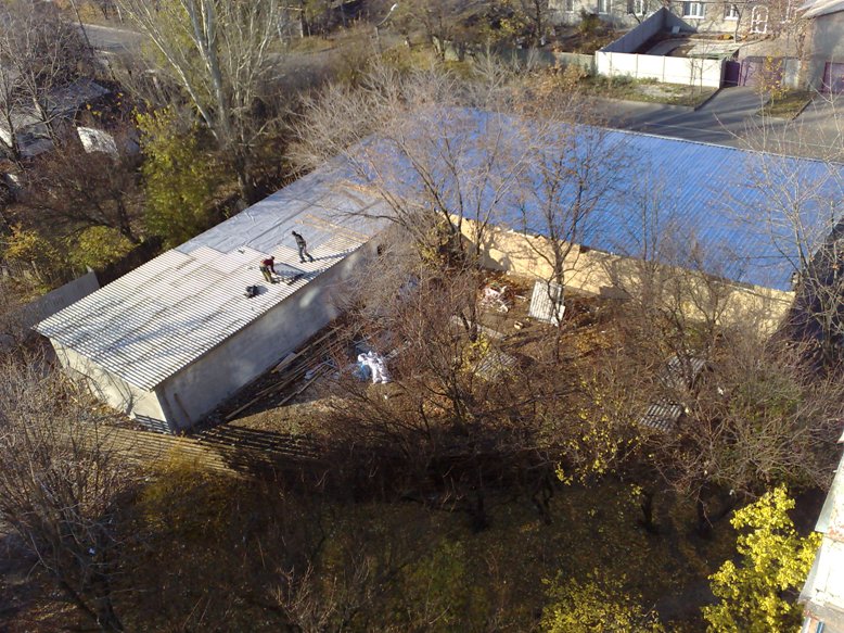

Потрошитель Опубліковано: 31 січня 2012 Поділитись Опубліковано: 31 січня 2012 Отапливается вот это(наружный угол 26х26м) 1 Посилання на коментар Поділитися на інших сайтах More sharing options...
vitw Опубліковано: 31 січня 2012 Поділитись Опубліковано: 31 січня 2012 дымоход 6м диам180мм нерж 1мм в оцинковке Молодцы, на дымоходе не сэкономили.... ...у вас тоже "валит дым из котла"? Или случайно в эту темку попали? Посилання на коментар Поділитися на інших сайтах More sharing options...

Потрошитель Опубліковано: 31 січня 2012 Поділитись Опубліковано: 31 січня 2012 ...у вас тоже "валит дым из котла"? экономил как раз жестко. если б не экономил - взял бы будерус/виадрус киловат на 50-70 и ТА куба на 2-3, обвязал бы медью - но это на следующем доме, где не будет мысли "когда это окупится". дым из котла валит. но только туда, куда нужно Посилання на коментар Поділитися на інших сайтах More sharing options...
