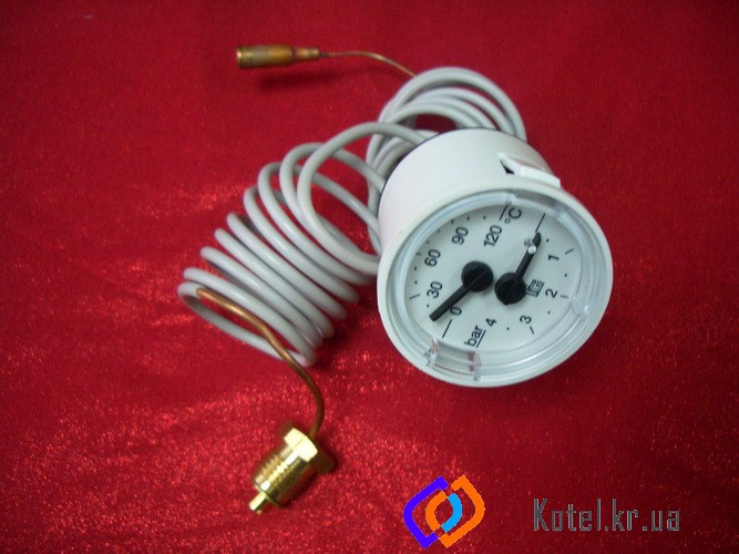

Immergas EOLO mini 24 kW 3 года работает, но только отопление. ГВС пока не используем, в доме постоянно ещё не живём.
На прошлой неделе запустил котел после летнего простоя. Подсоединил батарею, была снята на время работ в комнате. После спуска воздуха заметил ,что монометр ни как не реагирует. На подпитку тоже. Застыл на 1,3 атм.
В чем может быть проблема? И какая цена нового монометра?
Померял давление в расширительном бачке 1,4. Инструкция пишет 1атм. Какое должно быть на самом деле ?
П.С. Задумался об установке дублирующего манометра в системе.
Где его можно добавить-врезать на готовой системе?
Фото манометра прилагаю.
Закоксовалась дюрочка на входе в трубку манометра, или манометру торба.
Т.е. лучше сначала снять посмотреть, почистить. И если результат не утешительный тогда покупать манометр.
А можно место манометра поставить термоманометр и куда вставляется датчик температуры? (Immergas EOLO mini)
Тока предварительно нужно отсечь кранами систему и слить воду из котла, хотя бы сбросить давление. Плату прикройте каким-нить полотенцем.
Можно. Термодатчик в вашем котле вкручивать некуда, там электронный. Если сильно хочется, мона прикрутить датчик к трубке на выходе теплообменника возле штатного.
