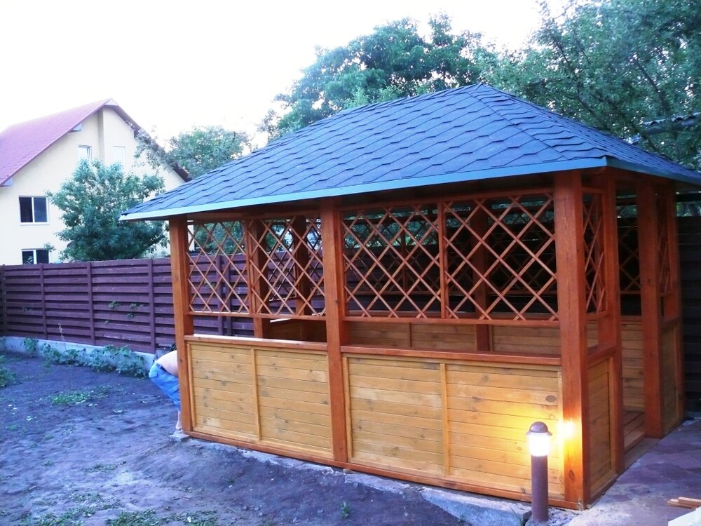

… а там и долгожданные дружеские посиделки с шашлыками-машлыками и всякими другими вкусностями под винцо с водочкой ) Как говорится, готовь сани летом, а беседки зимой ? )) Неспешно заготовить и обработать комплект брусов и досок, чтобы при первом весеннем случае за 2-3 дня быстренько собрать все на давно облюбованном месте.
Для тех, у кого есть пара рук, пусть даже левых ( да не в обиду левшам), но растущих не из …, попробую помочь в практическом осуществлении маленькой мечты каждого дачника, рассказать и показать поэтапно монтаж беседки 3х4 м . Такой размер беседки позволяет достаточно комфортно расположиться 6-8 чел за большим столом, а два входа-выхода по торцам обеспечат беспрепятственный подход к столу всей гуляющей компании. Впрочем, вход можно организовать и по центру длинной стороны в зависимости от индивидуальных условий участка и близлежащих сооружений.

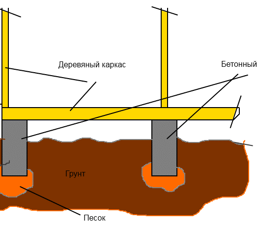

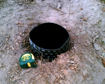

Итак, начнемс… конечно ab ovo - с фундамента. Выбираем самый дешевый самодостаточный вариант. Садовым буром с ножами 150 мм по углам и по середине длинной стороны бурим 6 скважин на глубину 1-1.2 м. Никакие «грибки» и «пятки» в данном случае не нужны – если уж и будет какое-то пучение грунта, то вся конструкция поднимется равномерно…так же успешно и опустится в свое исходное положение. Хотя грибок и тут не помешал бы. В скважину вставляем гильзу из двух слоев обычного рубероида, фиксируя его верхнюю кромку в уровне, отбитом водяным уровнем и ниткой. Можно, как остроумно предлагает Shubin2003 в посте 540 www.stroimdom.com.ua/forum/showthread.php?t=60877&page=27. Высота над уровнем земли 100-150мм (чтобы не намокала нижняя обвязка и хорошо вентилировалось подполье беседки). Для пущей важности в скважину втыкаем 3-4 прутка 8-10 арматуры. Заливаем столбики бетоном. Пока бетон не задубел , вставляем в каждый столбик анкер - кусок шпильки длиной 40-50 см с резьбой ( 10-12 мм), загнутой в нижней части буквой «г». Над верхним уровне бетона шпильку выпускаем на 20-25 см ( лишнее потом срежем болгаркой). Все. Курим, пьем пиво…
Через пару дней можно монтировать обвязку – шпильку –анкер уже не вырвет при затяжке ростверка. Для нижней обвязки пойдет брус 150х200 или наборная балка из 50- мм доски.

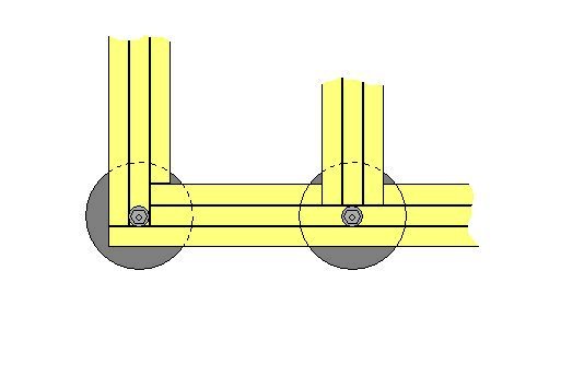

Запиливаем его на углах «в полдерева», грунтуем антисептиком, просверливаем отверстия под шпильки , в верхней части которых фрезой или стамеской выбираем дерево диаметром под широкую шайбу на глубину 2-3 см. На столбики накрываем прокладки из 2-3 слоев рубероида и садим нижнюю обвязку на шпильки. Через широкую шайбу накручиваем гайку, утопив ее в брус заподлицо. При установке обвязки не стесняемся пользоваться уровнем. Где надо – подкладываем под брус сложенный в несколько слоев рубероид.

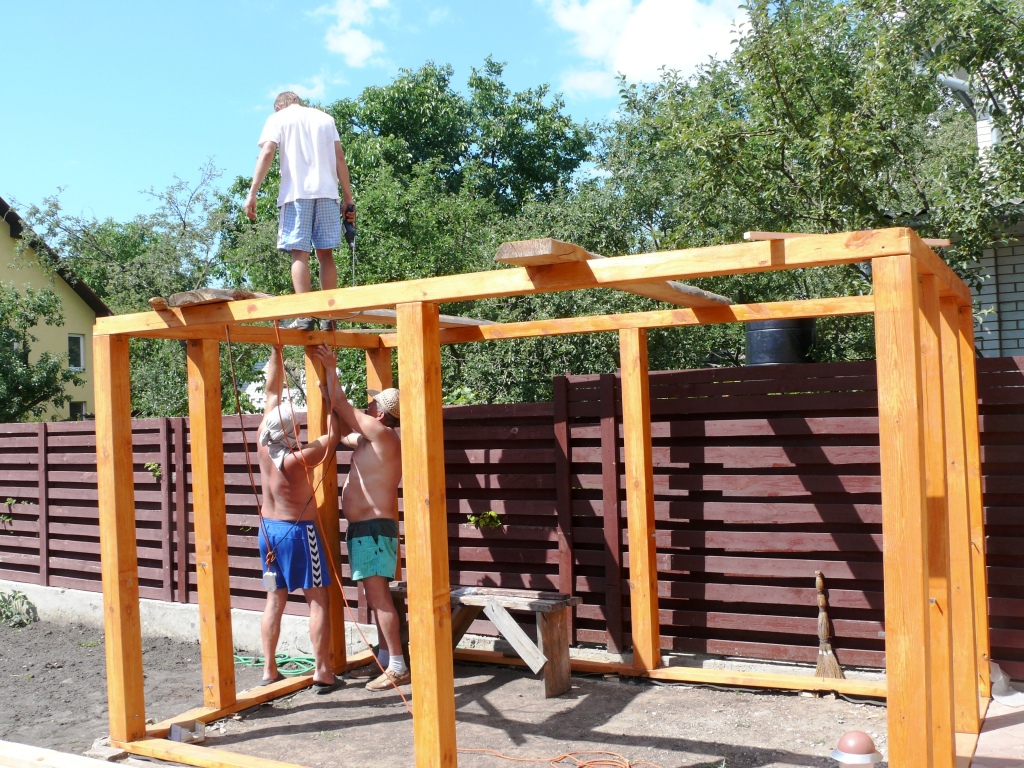

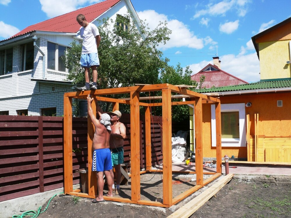

На обвязку выставляем заранее напиленные по размеру столбы (стойки) 150х150 мм 2,1м, шлифанутые болгаркой или шлифмашинкой, прогрунтованные и прокрашенные в один слой. Докрашивать и доводить будем уже на готовом изделии. На концах столбов можно заранее прикрутить металлические уголки в местах крепления к нижней и верхней обвязке. Это облегчит дальнейший монтаж. Проверяем вертикальность установки стоек уровнем. Крепим уголками и временными связями.
Очередь за верхней обвязкой 100х150, запиленной заранее , как и нижний брус в, «в полдерева». Крепим сверху к стойкам 150 саморезами, предварительно засверлив отверстия сверлышком. Стойки и верхнюю обвязку совокупляем металлическими уголками

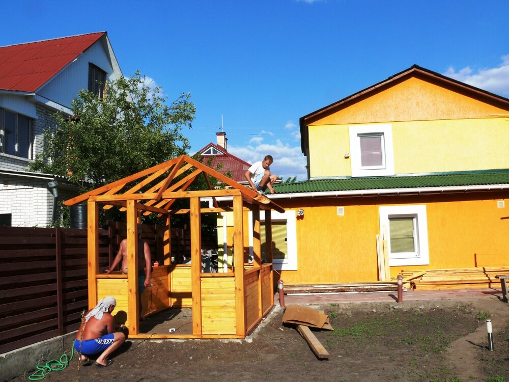

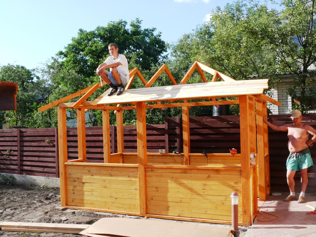

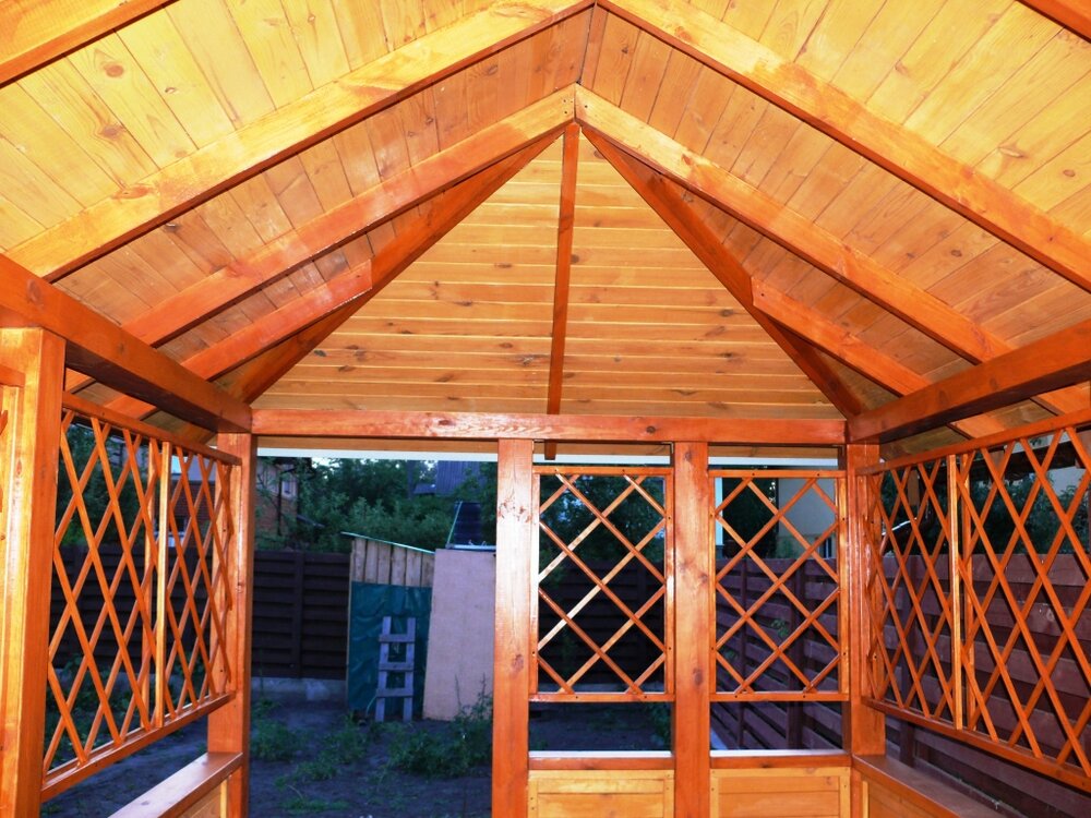

Стропильные ноги (50х100) и конечек также заготавливаем заранее по шаблону и прокрашиваем . Крепим к верхней обвязке, обозвав ее теперь красивым словом «мауэрлат», уголками и саморезами «наискосяк».

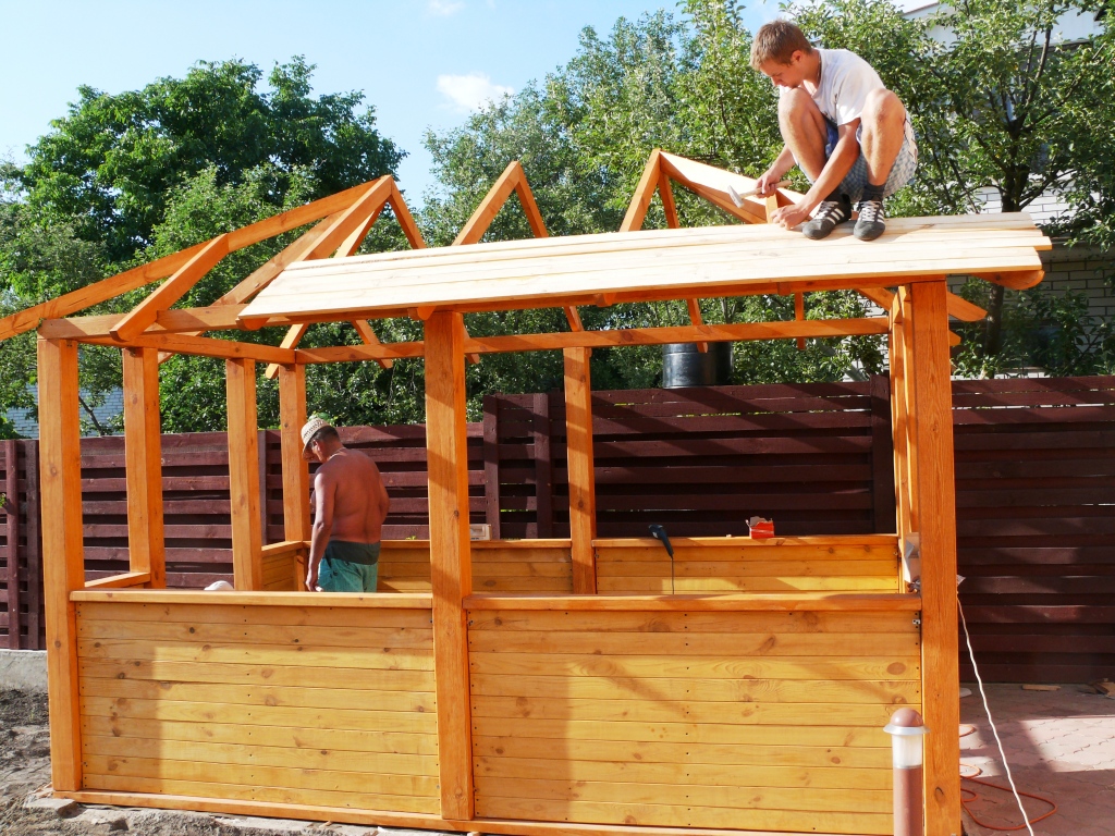

По готовой стропилке сверху нашиваем вагонку или проструганную с одной стороны доску 25мм. Одну сторону, которая будет выполнять функцию подшивки потолка, желательно заранее прокрасить - потом не надо будет корячиться лишний раз.. По обшивке нашиваем 6 мм OSB или QSB P5. Так незаметно и день прошел

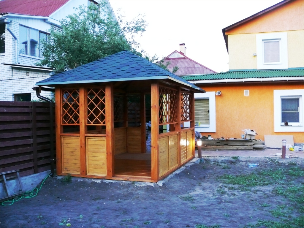

На кровлю пойдет и раскритикованная здесь «финская» от Технониколя. И дешево и совсем не сердито. Ребра вальм и конек неплохо закрываются разрезанными лепестками внахлест.

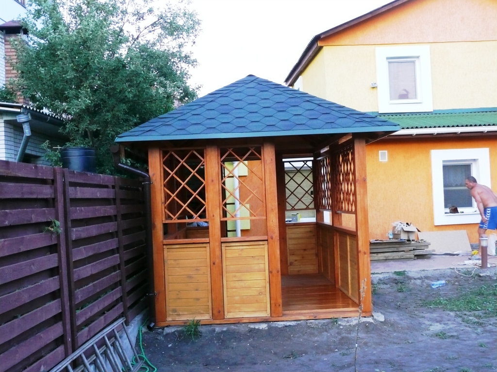

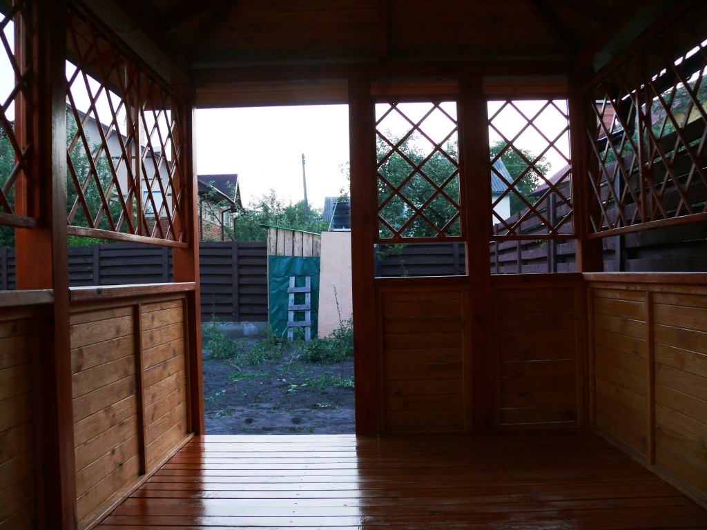

Проемы закрываем щитами, собранными в размер на каркасе из двусторонней вагонки или проструганной с двух сторон доски. Крепим на маленькие мебельные уголочки с столбам . Декоративную решетку (штапик или притворная планочка) заранее изготавливаем с помошью шаблона 15-15см. Она даст необходимую тень от солнца , а еще можно ее оплести всякими вьющимися растениями.
Пол - доска 30-40 мм укладываем на полочку ( 50 мм) на нижней обвязке и дополнительные лаги 50х150, запиленные в нижнюю обвязка заподлицо. Доску укладываем с зазором через шаблон 2-3 мм.
Подкрашиваем, подмазываем…Ну…и все. Подготовка комплекта неспеша 3-4 дня. Монтаж 2 чел еще два дня. Теперь посчитаем сколько денег
Спасибо за ещё один красивый и полезный рассказ от сказочника быстровозводимых теремов.
1. Никогда не делал самостоятельно крышу. И разметку, и все зарезы стропил делаете на земле? А если наверху при сборке плохо сходятся, некрасивые зазоры полезут, общая плоскость не выдерживается?
Я почему-то думал, что каждую стропилину наверху по месту выставляют и подрезают. Нет?
2. Не увидел под этой беседкой пеньков ростверка. Похоже, там мелкая лента.

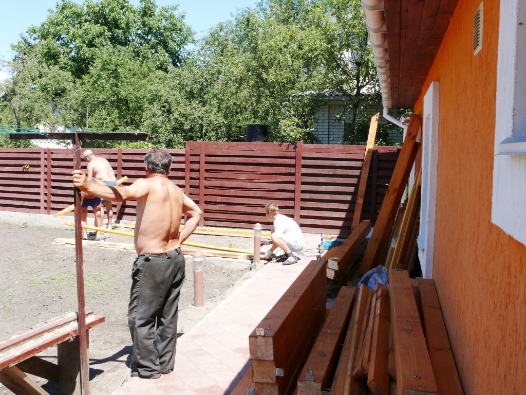

Данная беседка была собрана на Осокорках за два дня. Подготовка комплекта - еще два дня. На месте, правда, давно кем-то залит был типа"фундамент". На него и монтировали. Анкерами через прокладку из нескольких слоев рубероида.
Стропилку конечно готовили на "земле" по шаблону. На площадке только осталось все соединить в одну кучу. Если все сделано правильно и акуратно, подгонять не придется:)

Не совсем понял про лаги, можно иллюстрацию? :)
Основных вариантов крепления лаг два – " в полдерева" или поверх нижней обвязки. Первый вариант хорош тем, что пол беседки не будет подниматься относительно нижней обвязки, но сложнее в исполнении, так как требует выборки паза в брусе нижней обвязки
Я вот с навеса хочу начать, чтобы под него все стройматериалы перетащить и палатку поставить.
Где-то 3.5*8 метров.
Бура Тиссе нет. Я использую рыбацкий бур 120 мм для первого прохода, потом расширяю обычным садовым 150 мм за 100 грн (иначе он не выдержит). Так я поставил 10 дубовых столбиков под забор.
А вот под навес хотелось бы сделать с расширением под "грибок". Я пробовал. Узенькой сапёрной лопаткой, насаженной на длинный черенок, можно сделать внизу конический грибок с расширением до 40 см у основания.
А вот закрепить дубок в коническом бетонном грибке как?
Если набить четыре 200-х гвоздя в виде ёжика-якоря, опустить, до уровня грибка залить бетоном, сверху него забутовать.
Хорошее решение, как думаете, Иван?
Что называется.."голь на выдумки хитра":) Тоже приходилось "грибок" делать...саперной лопаткой )) Приезжаю на один объект, смотрю - бур ТИСЭ рядом лежит, а ребята лопаткой на длинном черенке грибки копают ..Говорят - нам так легче, потому что привычнее :D
Если Вы таки опасаетесь, что дубки поднимет с глубины 1.2 м, можно конечно и заякорить 200-сотками. А вот чтобы дубок хорошо себя чувствовал под землей - нужно его обработать . Можно жирно намазать отработкой и завернуть в рубероид
