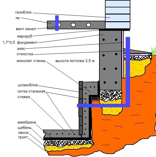

December Опубліковано: 3 березня 2012 Поділитись Опубліковано: 3 березня 2012 Я "упростил" схемку для понимания.... А пришлось "заливать" более сложную конфигурацию...т.к. "вход" уже был: Ну, тогда совсем ничего не понятно.Как сложной формы конструкция, может равномерно опускаться? Или 10 человек одновременно копало? Посилання на коментар Поділитися на інших сайтах More sharing options...
Владимир В. Опубліковано: 3 березня 2012 Поділитись Опубліковано: 3 березня 2012 Ну, тогда совсем ничего не понятно.Как сложной формы конструкция, может равномерно опускаться? Или 10 человек одновременно копало? Неа....сам...! Земля "убиралась" более менее равномерно по периметру. Небольшой "перекос", при "опускании", не страшен: всё выравнивается дальнейшим "подкопом"... Посилання на коментар Поділитися на інших сайтах More sharing options...
wertexan Опубліковано: 3 березня 2012 Поділитись Опубліковано: 3 березня 2012 от что у меня будет, на сегодняшний день есть только фундамент и яма между стен, подвал планирую только под половиной дома, дом небольшой. Если есть какието идеи на этот счет или поправки, интересно будет послушать... Если все правильно, то надеюсь это вам поможет)... Неправильно. Выпор грунта нечему удерживать.нужны не блоки а защемленный монолит. Посилання на коментар Поділитися на інших сайтах More sharing options...
RAA Опубліковано: 3 березня 2012 Поділитись Опубліковано: 3 березня 2012 (змінено) Неправильно. Выпор грунта нечему удерживать.нужны не блоки а защемленный монолит. Ну я просто не дорисовал нормально, шлакоблок я думал перегородочный, он побольшей мере как несъемная опалубка, а между блоком и мембраной думаю ну гдето см 15 бетона толщиной еще залить с сеткой стальной. И чтоб она заходила с стенки на пол прямо. Да и с "защемлением" соглашусь, я просто не учел его. Лучше выполнить с ним! Змінено 3 березня 2012 користувачем RAA Посилання на коментар Поділитися на інших сайтах More sharing options...
RAA Опубліковано: 3 березня 2012 Поділитись Опубліковано: 3 березня 2012 Вот этот вариант будет более верным думаю Посилання на коментар Поділитися на інших сайтах More sharing options...
wertexan Опубліковано: 3 березня 2012 Поділитись Опубліковано: 3 березня 2012 Согласен. Гораздо больше похоже на вполне рабочий вариант. Посилання на коментар Поділитися на інших сайтах More sharing options...
December Опубліковано: 5 березня 2012 Поділитись Опубліковано: 5 березня 2012 Неправильно. Выпор грунта нечему удерживать.нужны не блоки а защемленный монолит. Подскажите, что такое защемленный монолит? Последняя картинка очень похожа на мой вариант. Только стены подвального помещения будут дальше от фундамента дома. И можно ли строить по одной стенке подвала? Как происходит процесс в этом случае? Пол, соответственно последний на очереди? Может есть ссылки на похожие случаи и т.д. Интересует все. Спасибо Посилання на коментар Поділитися на інших сайтах More sharing options...
RAA Опубліковано: 5 березня 2012 Поділитись Опубліковано: 5 березня 2012 Я же показал уже на второй картинке защемленный монолит. Другими словами, Ваши стены должны быть защемлены полом чтобы пол был подпоркой для стен так как с одной стороны грунт а с другой пустота (помещение). Ну вот этот монолит как в моем случае и будет оказывать сопротивление а ему будет помогать пол, который не даст ПО ИДЕЕ стене выпучится. Я так думаю)))). 1 Посилання на коментар Поділитися на інших сайтах More sharing options...
December Опубліковано: 5 березня 2012 Поділитись Опубліковано: 5 березня 2012 Теперь понятно. Спасибо. Значит рискну строить по одной стене. И защемлю-скреплю все это полом, который залью в последнюю очередь. Посилання на коментар Поділитися на інших сайтах More sharing options...
