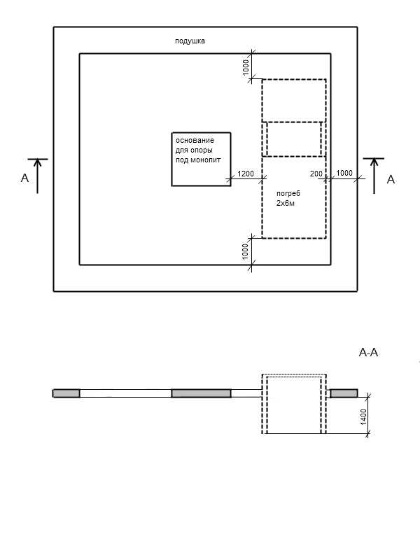

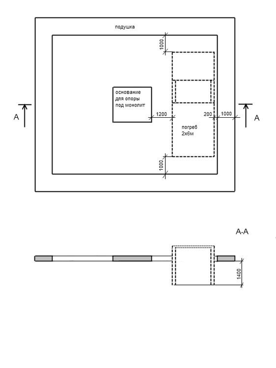

evg14 Опубліковано: 5 лютого 2012 Поділитись Опубліковано: 5 лютого 2012 Здравствуйте. Нужен совет специалистов. Уже залита фундаментная подушка. Хочу сделать погреб под цокольным этажом, т.е. нужно закопаться ниже нижней части подушки еще на 1.4м. Для наглядности рисунок в масштабе прилагается. Можно ли так сделать, не поздно ли? Если не поздно то из чего сделать коробку? Я себе представляю - из бетона. Может есть другие идеи на этот счет? Грунт-глина. Грунтовые воды далеко. Сверху будут два монолитных перекрытия. Заранее благодарю. Посилання на коментар Поділитися на інших сайтах More sharing options...

evg14 Опубліковано: 7 лютого 2012 Автор Поділитись Опубліковано: 7 лютого 2012 Нет, уровень пола будет выше. Это видок на данном этапе строительства. Дальше будет засыпаться землей и соответственно уровень пола будет выше крыши погреба. Я там еще хочу сделать теплоизоляционную прослойку из полистирола. Посилання на коментар Поділитися на інших сайтах More sharing options...

wertexan Опубліковано: 8 лютого 2012 Поділитись Опубліковано: 8 лютого 2012 Делать как обычно. Тоесть из монолитного ЖБ. Не бетона а железобетона. В виде подпорной стенки. Враспор к грунту под существующим фундаментом. Если фундаменты не нагружены и грунты глинистые, то можо за 1 раз. Иначе участками не более 2м. Внизу и вверху эту стенку следует защемить. Например внизу бетонным полом а вверху монолитным перекрытием. Чтобы работала, как балка. Толщину и/или армирование стенки следует считать. Можна в принципе и без рассчета, но тогда с запасом. 1 Посилання на коментар Поділитися на інших сайтах More sharing options...
ДобрМАН Опубліковано: 8 лютого 2012 Поділитись Опубліковано: 8 лютого 2012 Делать как обычно. Тоесть из монолитного ЖБ. Не бетона а железобетона. В виде подпорной стенки. Враспор к грунту под существующим фундаментом. Если фундаменты не нагружены и грунты глинистые, то можо за 1 раз. Иначе участками не более 2м. Внизу и вверху эту стенку следует защемить. Например внизу бетонным полом а вверху монолитным перекрытием. Чтобы работала, как балка. Толщину и/или армирование стенки следует считать. Можна в принципе и без рассчета, но тогда с запасом. И это правильно,полностью согласен,но увы когда я зарывался я не знал этого великолепного ресурса. Так что мы сами создаём себе трудности а потом героически их преодолеваем:D По теме :Зарывался уже после перекрытия цокольного этажа. Грунт-глина "мезозойского"периода,долбил ломом и перфоратором. От стенок фундамента отступ 0,5метра. Внизу ,перед началом кладки-небольшой ленточный армированный фундамент. До воды метров 60. Когда будеш заливать потолок обязательно оставь(или сразу заложи)место под вентиляцию. Удачи! 1 Посилання на коментар Поділитися на інших сайтах More sharing options...
evg14 Опубліковано: 8 лютого 2012 Автор Поділитись Опубліковано: 8 лютого 2012 Еще есть маленький вопросик ... Если фундаменты не нагружены и грунты глинистые, то можо за 1 раз. Иначе участками не более 2м. ... За раз-это понятно, а что значит "участками не более 2м"? В смысле, как если частями делать? Посилання на коментар Поділитися на інших сайтах More sharing options...
wertexan Опубліковано: 9 лютого 2012 Поділитись Опубліковано: 9 лютого 2012 Еще есть маленький вопросик За раз-это понятно, а что значит "участками не более 2м"? В смысле, как если частями делать? 1. Копаешь участок на ширину 2м. 2. Бетонируеш его с вертикальным швом. Шов бетонирования делать стоит но слишком геморно и не обязательно. Тоесть делаешь тупо вертикальный край без выступов арматуры. Если нужно, то защемляешь низ и верх. 3. Когда набрал прочности этот участок, то повторяешь то же в следующем. Шов делаешь дефомационным. 4. Если нужно/хочешь делать все так, чтоб работало, как единое целое, то устраиваешь шов бетонирования — вертикальный край бетона с выпусками арматуры. Потом перед следующим бетонированием арматура связывается с новой а край старого бетона очищается от мусора и цементного молочка. Непосредственно перед бетонированием старый бетон слегка смачивается водой. Если грунт песчаный, то гемор… 1 Посилання на коментар Поділитися на інших сайтах More sharing options...

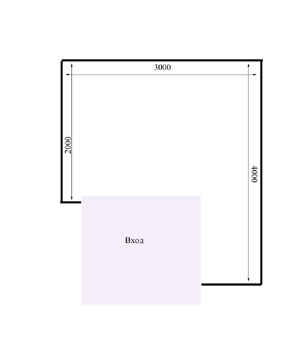

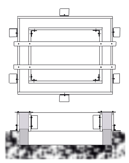

Владимир В. Опубліковано: 3 березня 2012 Поділитись Опубліковано: 3 березня 2012 Поэтому и спрашиваю, прошедших этот тернистый путь. Может , что по сути есть? Пришлось...и хотя до фундамента оставалось 1,5 м., копать котлован не рискнул.... Сделал опалубку из доски 50х300 мм. (внутрення разборная)... и...заливаем бетон, пару "прутов" арматуры, недельку выстоялось и копаем... Бетонный "короб" под своим весом опускается вниз, затем следующий.... 1 Посилання на коментар Поділитися на інших сайтах More sharing options...
wertexan Опубліковано: 3 березня 2012 Поділитись Опубліковано: 3 березня 2012 Бетонный "короб" под своим весом опускается вниз, затем следующий... Строительство фундаментов методом опускного колодца. Только низ надо было зубом делать и по внешнему краю за уступчиком жиденькой глиной для уменьшения трения. 1 Посилання на коментар Поділитися на інших сайтах More sharing options...

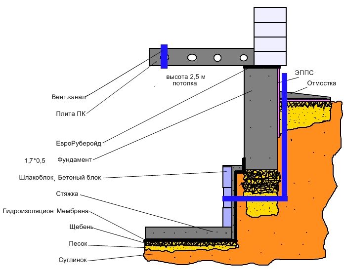

RAA Опубліковано: 3 березня 2012 Поділитись Опубліковано: 3 березня 2012 Вот что у меня будет, на сегодняшний день есть только фундамент и яма между стен, подвал планирую только под половиной дома, дом небольшой. Если есть какието идеи на этот счет или поправки, интересно будет послушать... Если все правильно, то надеюсь это вам поможет)... 1 Посилання на коментар Поділитися на інших сайтах More sharing options...
December Опубліковано: 3 березня 2012 Поділитись Опубліковано: 3 березня 2012 У меня должно получиться под четвертью дома. Картинка, почти мой вариант. Спасибо. Вы сами планируете делать или нанимать? Посилання на коментар Поділитися на інших сайтах More sharing options...
RAA Опубліковано: 3 березня 2012 Поділитись Опубліковано: 3 березня 2012 December, пока в планах справится самому (отец поможет). Посилання на коментар Поділитися на інших сайтах More sharing options...
Владимир В. Опубліковано: 3 березня 2012 Поділитись Опубліковано: 3 березня 2012 ...Т.е. по всему периметру я не могу поставить опалубку и постепенно опускать ее. Хотя... Надо подумать над этой идеей. Я "упростил" схемку для понимания.... А пришлось "заливать" более сложную конфигурацию...т.к. "вход" уже был: Посилання на коментар Поділитися на інших сайтах More sharing options...
