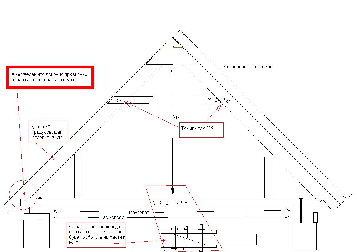

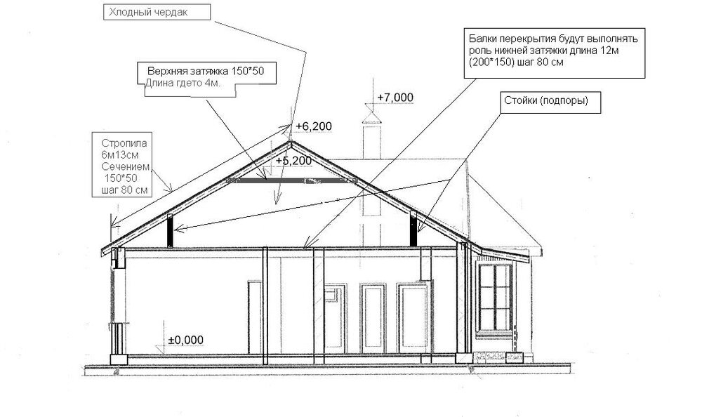

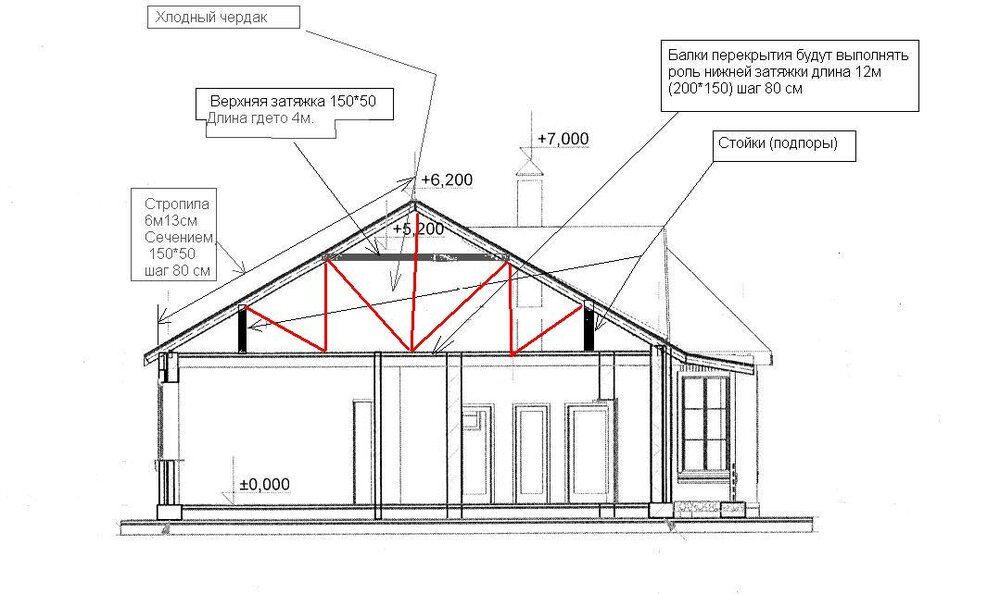

Правильно ли задумано крепление стропил.

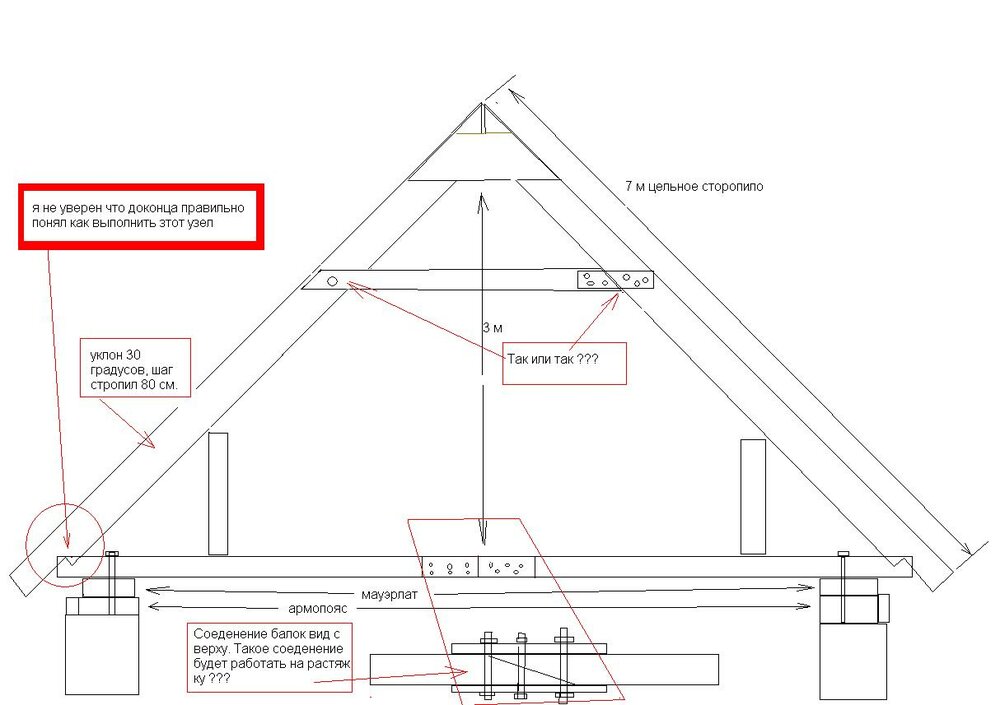

а) К стати по поводу муэрлата, он у меня по четыре метра, а стена 12м. Между собой его както нужно соеденять?
да, в полдерева. ширина зарубки должна составлять не менее двух толщин мауэрлата (т.е. 30-40 см). собирать можно на гвоздях.
У меня тоже была мысль от него отказаться, но он как я понимаю он равномерно распределяет нагрузку отбалок с стропилами ( данном случае у меня) на всю стену.
лучше конечно оставить в связи с тем что частично (т.к. есть зарубка) мауэрлат будет воспринимать на себя нагрузку от стропилины.
б) мне непонятно что такое (неизвестно само усилие действующее на срез (изгиб) нагеля.)?
Конечо не известно т.к. у нас нет данных о:
регионе застройки
угле наклона
шаге стропил
в) Я так понимаю что если не будет зарубки в стропильной ноге, то увеличится эфект соскальзывания?
Как бы да но тогда вся нагрузка будет передаваться на болты.

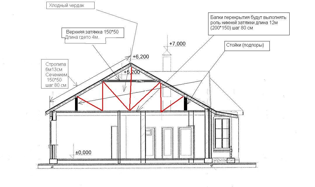

Тут я выложыл дополнительные чертижы, прошу еще раз взглянуть и посоветовать как мне правильней выполнить отдельные соеденения. Может мне все стоит делать иначе??? Прочитал уйму информации на других сайтах-закипают мозги:)
Может нужны какието дополнительные данные?
Заранее благодарен за любой совет.
Давайте разберёмся со схематикой.
1. В месте соединения балок будет стена или это безопорный пролёт?
2. Всё таки, под кровлей будет чердачное НЕЭКСПЛУАТИРУЕМОЕ помещение или мансарда на будущее?
1. Буде стена.
2. Изначально планировал чердачное помещение. Теперь задумываюсь...

Если рассматривать СХЕМАТИКУ то я бы порекомендовал так:
исходя из того что эта схема наиболее проста в исполнении и позволяет использовать пространство чердака\мансарды
схема безраспорная
все соединения выполнять шпилькой 10 мм по 2 шт в каждом соединении
о шаге пока говорить рано т.к. не известно ЧЁТКО будет это мансарда ил нет
соединение затяжек\балок проще всего выполнить так

Отличная схема! Как и я предлагал ТС вначале: сплоченные балки перекрытия, защемленное стропило внизу и вверху. "Стандартная" безраспорка!
Могу ошибаться, но...думаю этого мало. Полагаю дополнительно не мешало бы и гвоздевое соединение сделать...
Поддерживаю..

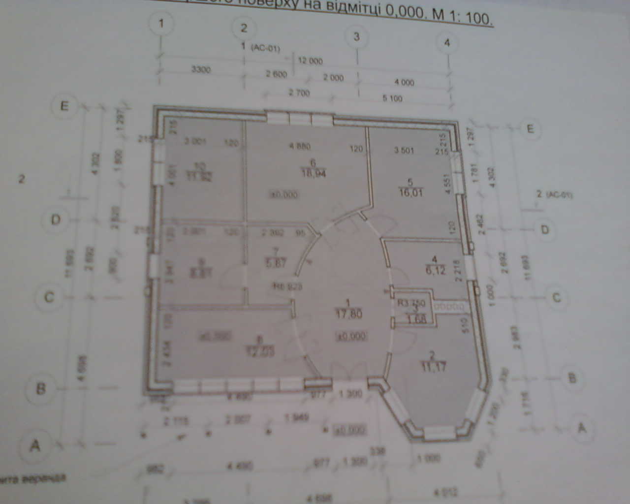

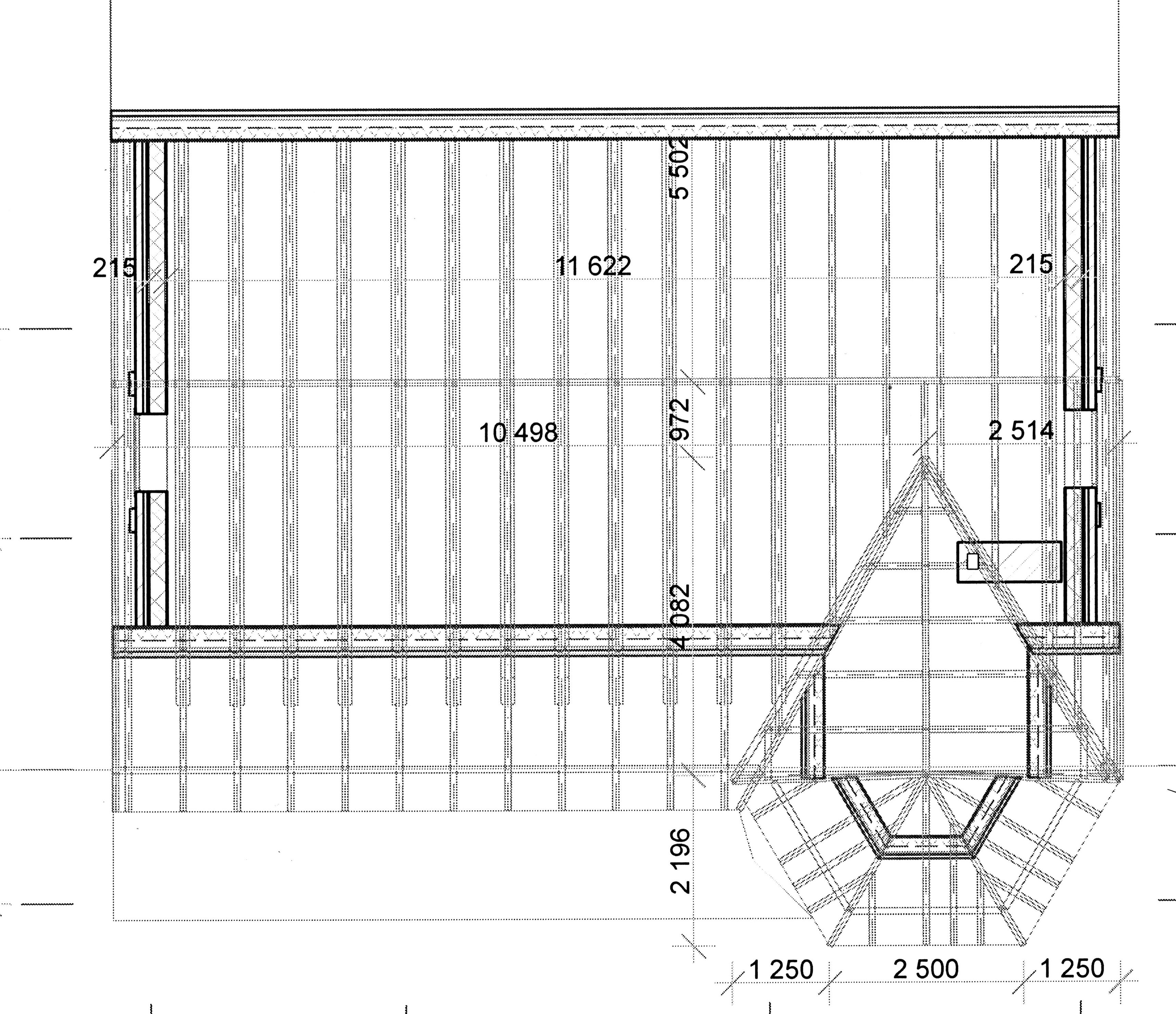

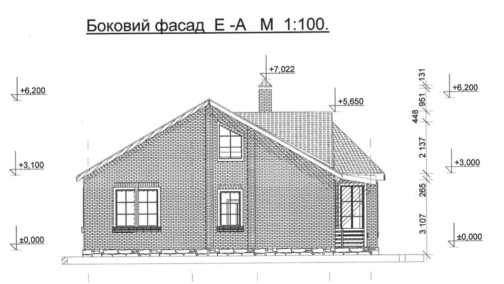

Очень сильно извиняюсь в сообщении 32 дал неправильный ответ. Там в месте соединения балок будет безопорный пролет. Предложенная выше схема Акро -думаю не подойдет. Вылажываю примерную план-схему комнат.
У вас совесть то есть, ёлы-палы...?
Вот теперь задайте вопрос своему архитектору, каким образом там делать мансарду.
Безопорку можно сделать но это будет уже ферма и соответственно, ни каких надежд на эксплуатацию чердака в качестве мансарды.
Либо, подливать на 1м этаже 2-3 подушки под стойки для укладки прогона вместо стены.

Посоветуйте как правильно сделать безопорку?
Читайте внимательно: нужно делать стропильную ферму.

Очень сильно прошу дайте мне ответ жизнеспособно такое строение крышы с учетом длины балок или нет? Может что нужно изменить?
Насколько я понимаю, балку опереть в пролете будет не на что? Если так, то решение нежизнеспособно. Мало того, что моменты будут дикие, что увеличит сечение, еще и деформации зашкалят. Делайте стропильную статически определимую ферму, как рекомендует Акро. Дело говорю.
При получении четкой геометри а так же района строительства и материала покрытия+пирога перекрытия могу наскоро рассчитать, но седалище и конструкторский опыт предупреждает, что "кина не будет".
Согласен. Потолочная балка просто не выдержит своего собственного веса.
amiant, вы хотите обдурить законы физики. Вы пишете "холодный чердак" а в результете мы видим "незаселённая мансарда" Предложенный вами вариант не ферма и рассчитывать его бессмысленно.

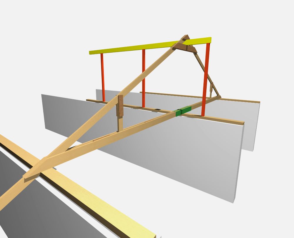

Кино может получиться в таком варианте:
Если устроит, посчитать не сложно.
П.С.: вам и остальным форумчанам наука: обсуждение проекта нужно начинать не с дебатов с дизайнерами о планировке а показать для начала архитектуру здания конструктору.
Тогда не будет ситуаций по типу: "прекрасно, и куда мне эту крышу опирать?!" и т.п.
По поводу "балку опереть неначто". Вы имеете в виду перестенки???
Прикрепляю планировку комнат. Конечно кое что притерпело изменений но кофигурация осталась таже.
