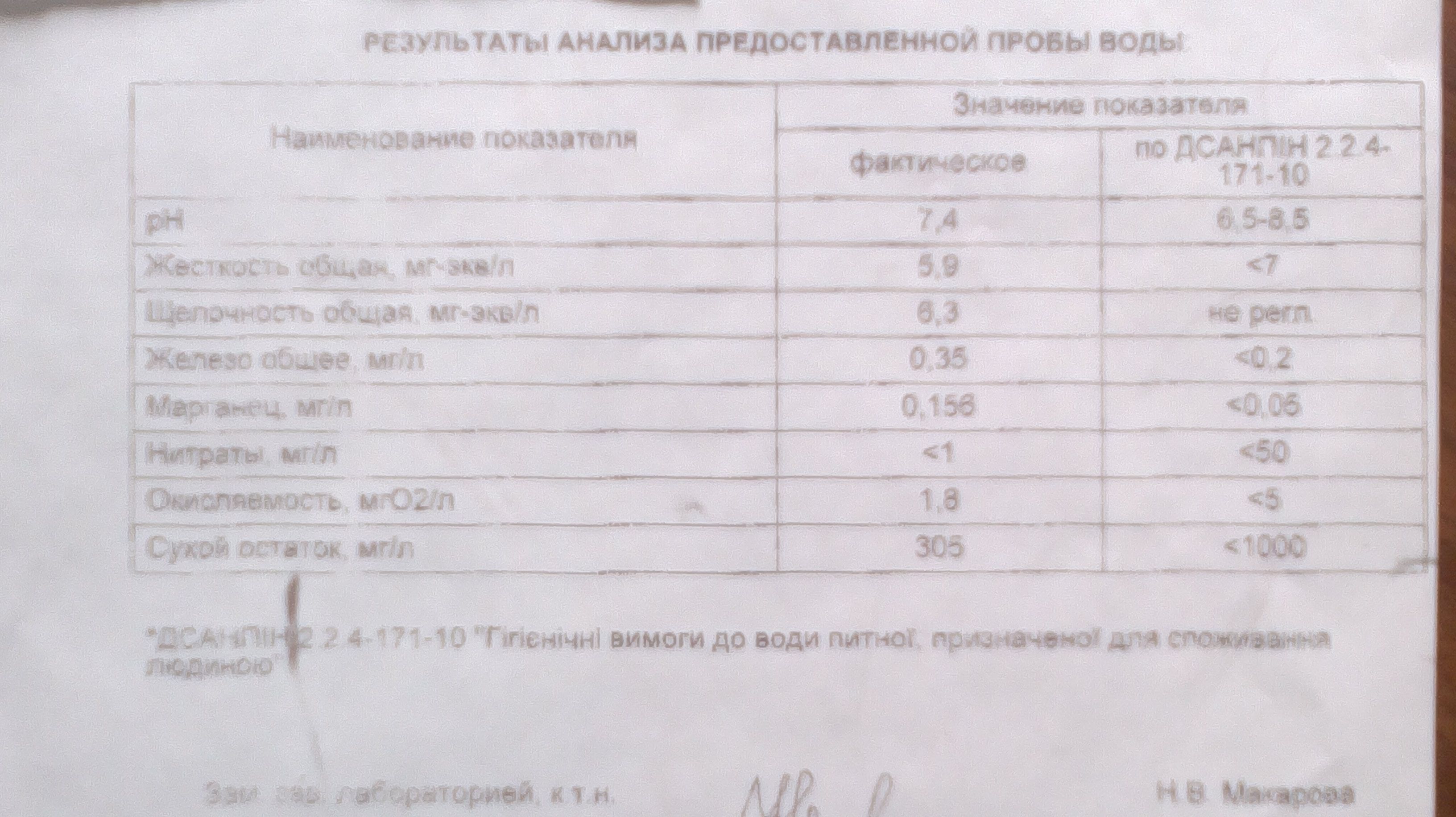

Не знаю надо ли уменьшать жесткость. У меня жесткость в пределах пдк 5,0 - 6,0 мг-экв/л. Железо 0,45 - 1,3 мл/л. Марганец 0,088 - 0,12 мг/л.
Проблема в том, что вода очень сушит кожу. Ржавчины на сантехнике не остается, но налет какой-то есть. Неужели это жесткость? Вроде бы по анализу все в порядке. Есть незначительный запах, но "на глаз" определить не могу что это. Возможно сероводород. Сейчас ищу где бы сделать анализ и вообще возможно ли его достаточно точно определить. Может кто подскажет?

Прошу провести "мирну демонстрацію" для мене: потрібна система очистки води за моїми показниками.
Також висвітлю пропозицію, яка вже мені надана, але без вартості - мо хто дешевше запропонує... :).
Дуже занепокоїло питання шкідливості/безкорисності води, що пройшла очистку іонними смолами :(.
Чекаю на пропозиції, а враховуючи те, що люд поговорює про нечувану інфляцію на носі, спішу вкласти грн. у матеріальне благо.... :D

Предложенное оборудование вполне эффективно будет работать.
По ценам у всех болие или мение одинаково.

Постiйно проживае чотири чоловiки. Часто приiзжають друзi...
Система в баллоне 1354.
А можна якось пояснити, або зсилочку на пояснення що за система 1354?
Дякую.
Дякую.
извините.
-система умягчения размер баллона 1354, клапан Clack, засыпка катионит Dow Chemical (например) 75 л. Основное удаление -снижение карбонатной жесткости за счет ионного обмена ( Ca+ & Mg+ на Na+), косвенно идет еще снижение содержания железа и марганца за счет окисления в слое загрузки, либо:
- те же составляющие (баллон, клапан, загрузка, но микс)- снижение жесткости, железа, марганца , аммиака, окисляемости (если есть, конечно).

При высоком железе однозначно обезжележивать нужно отдельно..
а если очищать воду только для питься, то и обратного осмоса достаточно
