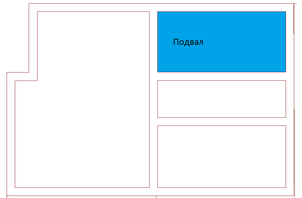

Вот недавно решил начать подбивать смету по фундаменту, ибо гредет час Х. С бетоном, арматурой, работой и т.д. Разобрался более менее. И вот дошел я до того, Что решил подбить, а сколько же дерева мне будет нужно, чтобы смастерить отмостку под фундамент... Посчитал я это все дело, и ужаснулся:))) Вот и вопрос знатокам, может я где-то ошибся? У меня получилось 1168 досок, или 27,5 куба. Если взять обрезную доску 50х150х6000, куб которой стоит где-то 1100 грн, то получается что лес на опалубку обойдется мне в 30 штук грн... Как страшно жить:)

Вы бы параметры фундамента описали
точно ошибаетесь где-то :beer:, 1168 досок 6 метров 150х50 = 52,56 м3 :D

да поняли Вас все, а вот куда на опалубку у Вас пойдет 1168 досок по 6 метров - это интересно :D. Площадь выходит 1051 м2. У Вас фундамент 100 на 100 метров?

Та нет, обычный такой домик 10 на 15 с погребом 7,5 на 4.
Глубина залегания 1,2 м. Подвал 2м
Внизу картинка
Высота цоколя?
0.45, там где подвал будет перекрываться плитами, соответственно там высота (0,45 - 0,22 = 0,23)

а как вы посчитали доски ?

Ну я руководствовался формулой с одного сайта, звучит она так
"Сумму длины всех сторон траншеи делим на 6м (такова стандартная длина 1й доски).
Затем планируемую высоту опалубки делим на 0,15 (ширина доски) и получившиеся результаты, округленные до целого числа, перемножаем друг на друга. Таким образом получаем необходимое количество досок для сборки щитов опалубки."
Вот у меня и получилосьт 1168 досок:)))

ориентир на 285 м2 поверхности или 14,25 м3 доски 50-ки или 11,4 м3 доски 40-ки
Да, действительно, Вы правы... Чего-то схема очень мудреной получилась... Маленько в 2 раза больше насчитал:)
Вот только что пересчитал площади поверхностей, без всяких делений, получилось почти как у Вас - 256 м.кв. или 11,5 кубов 40-ки или 12,5 тыс грн... Фууууххх... Я уже было испужался, думаю, как люди за 70 штук заливают фундамент, если только лес стоит 40 штук:)

Периметр всех стен я насчитал 70м, пи высоте1,2м это 2*70*1,2=168м2
при толщинедоски 50мм 168*0,05=8,4м3 + на подвал, ноего лучше загодя залить. Доски берите на опалубку такую, чтобы можнобыло её потом повторно использоватьна крышу/перекрытие/веранду беседку/сарай и т.п., чтобы незапачкать изнутри пристрелите п/э плёнку с заворотом через верх наружу.
