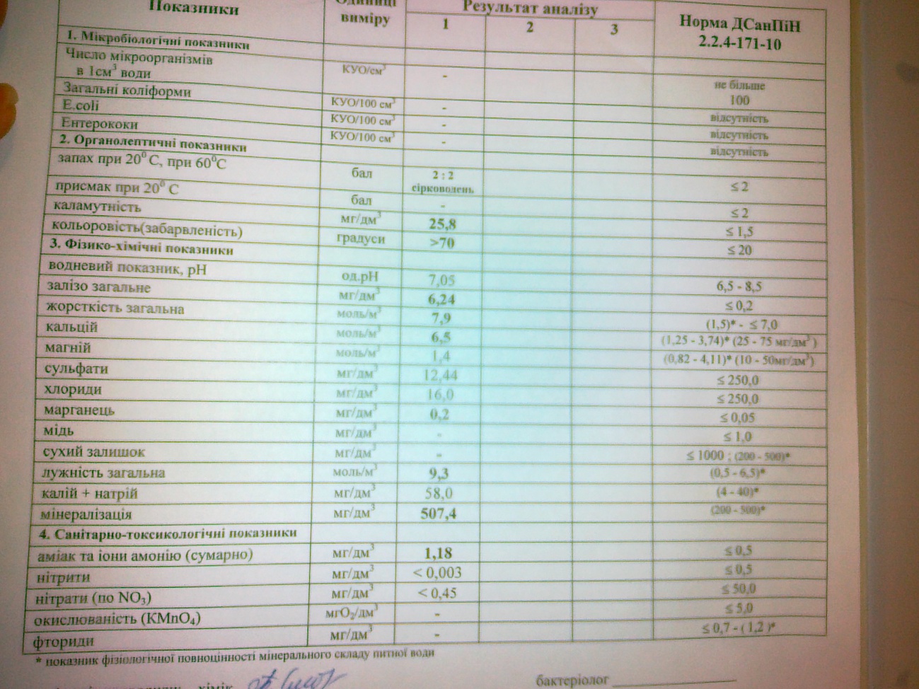

Я планирую на дачу Ваш аппарат Aqua as 7-R. Анализ воды в приложенном файле. Он поможет все убрать до нормы?? Расход воды в день где то 500л на все про все. Ванны для купания не набираем.

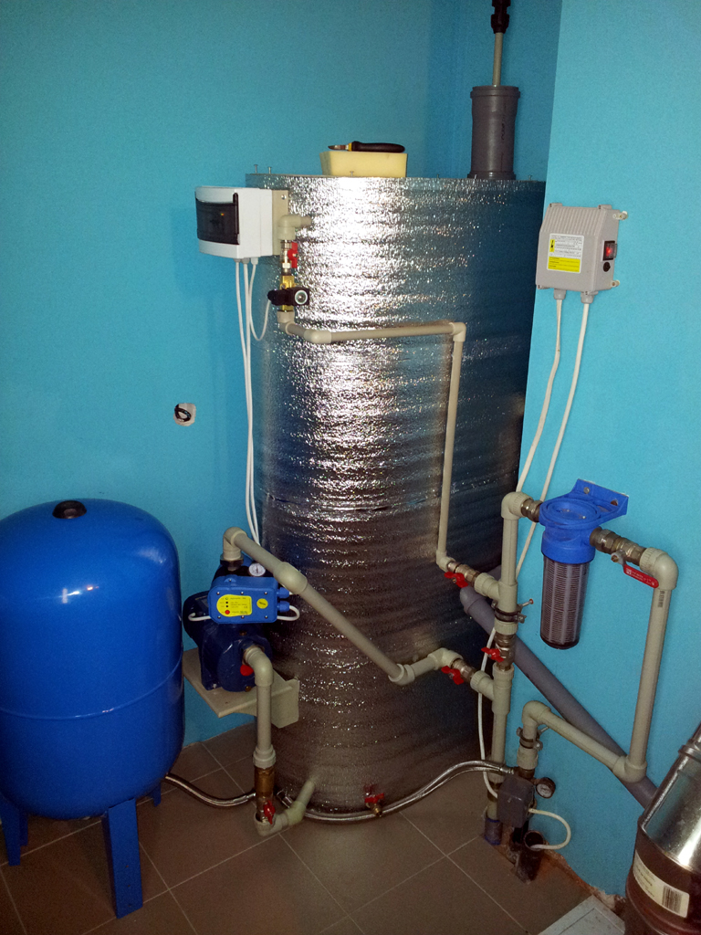

На минувших выходных и себе поставили 7-ку. Воду из нее пока не пьем и пищу на ней не готовим. Сказали - две недели и 3 м3 разбора, чтобы установка "вышла на режим". Потом забор воды до и после нее, хим. анализ и подписание акта приемки. Один объективный результат уже есть. Холодная и особенно горячая вода из бойлера перестали неприятно пахнуть. Если раньше в душевую кабину шел как в газовую камеру, то теперь как в SPA :D.

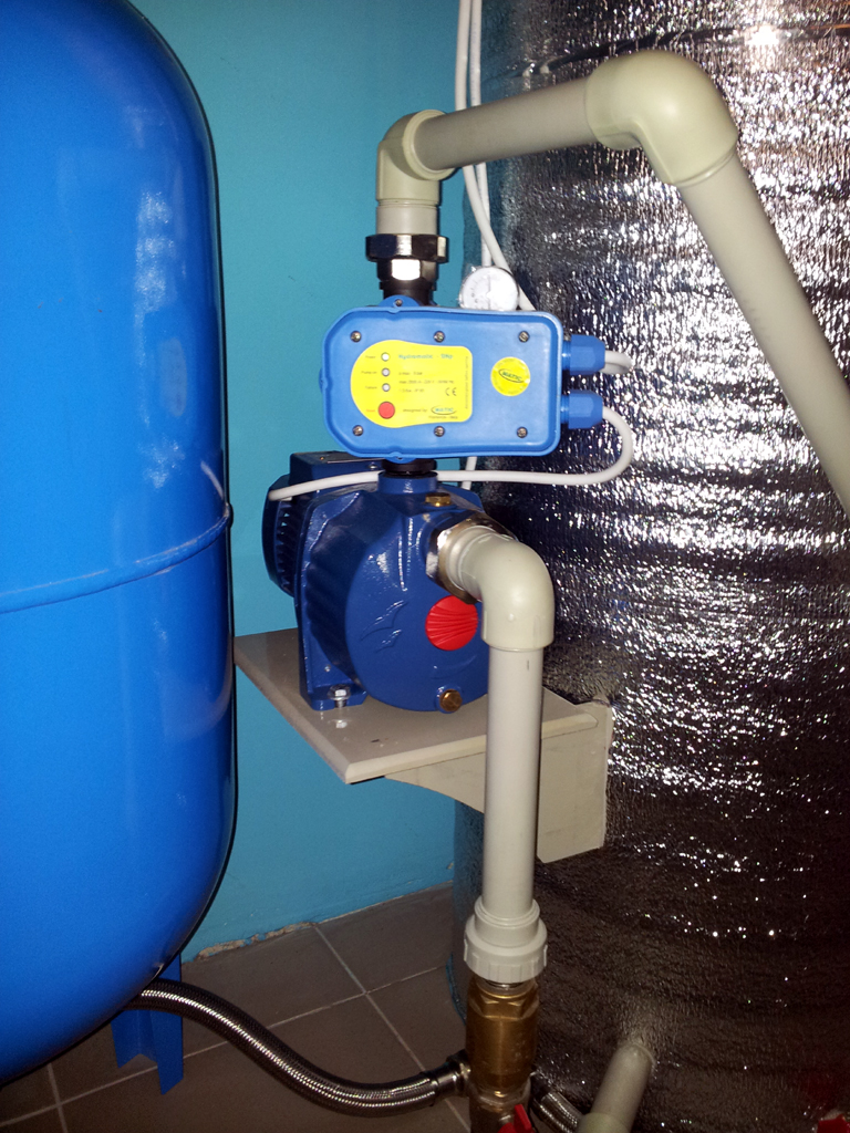

Установку, не смотря на немаленькие размеры, достаточно удачно вписали в помещение котельной. Само устройство, на мой взгляд, достаточно простое и понятное. По шуму. Источника шума два - насос, который нагнетает чистую воду в систему и эжектор, засасывающий воздух для насыщения воды кислородом. Первый изначально малошумный, на воздухозаборный клапан я сверху положил кусок поролона, получился своего рода глушитель. Установку немного слышно только в смежной ванной комнате. Вытесняемый из воды сероводород вывели в вент канал. Запаха в помещении нет вообще.
В общем, пока довольны. Сделаем хим. анализ - отпишусь.
Николаевич, а зачем это вы ее утеплителем обернули?
Не я, производитель. Говорят, у некоторых во время активного забора/разбора воды бак снаружи запотевает. Это решает проблему. Мне бы это не грозило. Помещение сухое и хорошо вентилируемое.

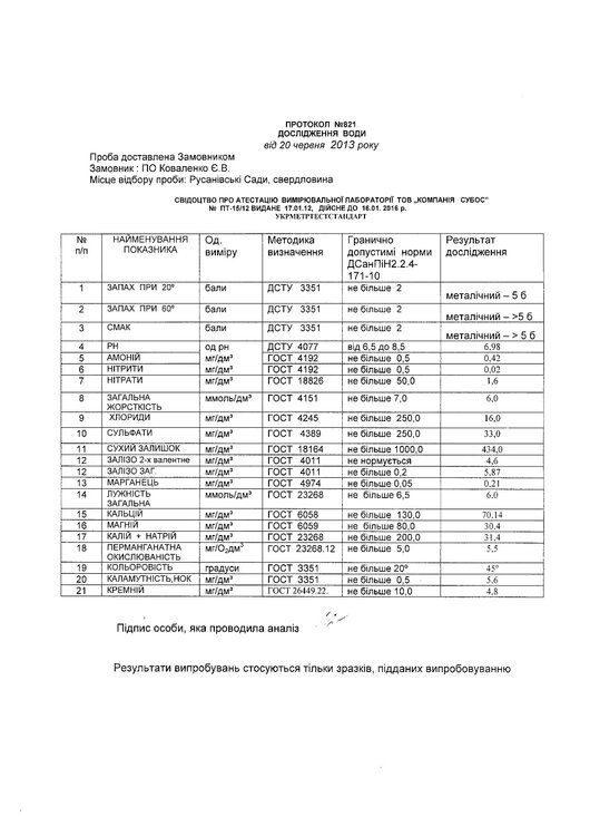

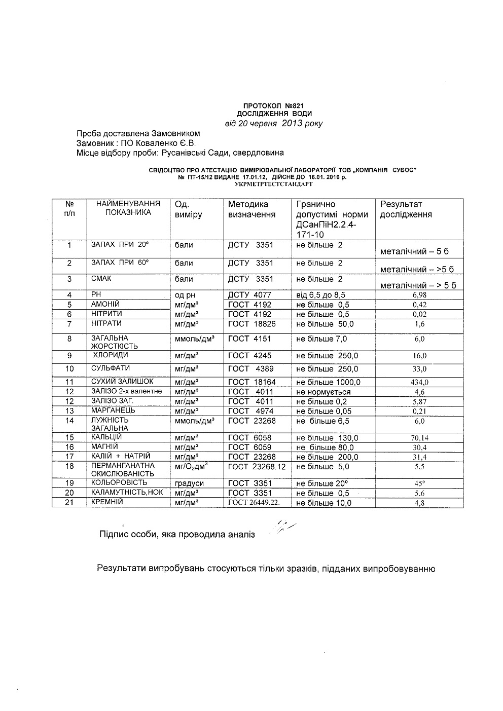

Покажу и я свой анализ годичной давности. Хотелось бы узнать у разроботчиков или производителей Аква Ас, сможет ли их установка очистить мою водичку до нормальго состояния в обьеме заявленом к определеной установке (т.е.15 куб в сутки или 600 литров в час). Поскольку другая аналогичная установка пока мне более 120-150 литров в час выдать никак не может.
С железом и сероводородом справится, но промывать установку придется чаще чем раз в неделю, мутность большая. Мех фильтра стоят на входе?
Водичка прозрачная как слеза. Мутность т.е. железо выпадает в осадок только пр временной (10-15 минут) реакции с воздухом. Фильтра механические не стоят и не вижу в них необходимости
