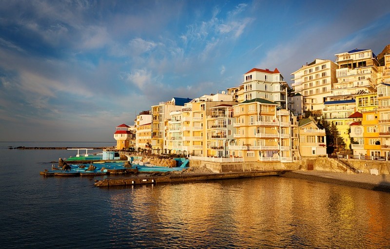

У нас целые кооперативы с такими гаражами, иногда до пяти этажей доходит. Молчу уже про Санту-Барбару - вообще целый поселок на Утесе. А начиналось все с эллингов. По фото видно, входы на первых этажах - это должны быть гаражи для плавсредств.:)
Змінено користувачем Елочка
У нас целые кооперативы с такими гаражами, иногда до пяти этажей доходит. Молчу уже про Санту-Барбару - вообще целый поселок на Утесе. А начиналось все с эллингов. По фото видно, входы на первых этажах - это гаражи для плавсредств.:)
Красиво! Видимо мой заказчик пытался реализовать такой же вариант, но...не случилось
