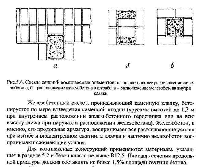

Вот только что читал книженцию, сильно умную, наткнулся решил выложить шоб больше не обсуждать вопрос с армированием внутри кирпича.
тут же есть пояснение на счёт того какой слой бетона заливать, правда с 30 минутами, как я понял загнул, правильно по мере возведения колонны.
За 30 минут не успеет настолько увеличить вязкость, чтобы стать полутвердым и снять "распирающую" нагрузку на низ опалубки.
Бетоны "схватятся" между собой только если верхний лить до начала схватывания нижнего слоя. В этом случае получится монолит. Если низ начал схватываться, то уже получаем холодный шов. Кто бы ни шкрябал, не мочил и т.д.
Поэтому либо делать прочную опалубку и лить за раз или (как Вы заметили) через 30 минут и получить монолит. Или лить порционно и получить "сборную" колонну. ;)

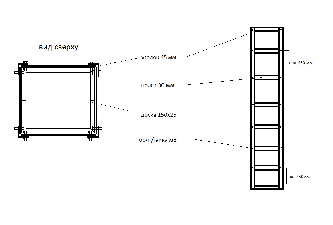

Тоже об этом думал... Сборную конечно не хочеться, монолит всётаки есть монолит. Тогда нужна прочная опалубка!
По опалубке колонн, я тем сдесь не находил и новую создавать пока не буду..
И так, на картинке набросал такой вариант... Выдержит опалубка, если не вибрировать бетон? Буду пластификаторами для текучести пользоваться. Или мож и с вибро не порветься?)))
Сразу скажу она расборная, и легко фиксируеться и выставляется...

Если такая опалубка то выдержит и с вибратором, вибрировать всеравно слоями до 600 мм, залил провибрировал, залил провибрировал и так до верха, только паузы делать не надо.
Я бы в конструкции опалубки убрал полосы и просто сшил между собой доски накладной рейкой или если побогаче делать то взял лист OSB или влагостойкой фанеры.
Книга если сильно интересно - запрос в личку (с указанием вашего e-mail) отправлю.Сегодня сижу за другим ПК её под рукой нет.
Спасибо, но думаю в книге уже необходимости нет.. Начинаю склоняться в сторону обыкновенной опалубки. А полосы сдесь играют роль соеденения уголков, не думаю что деревяные рейки её заменят.. Может разве что поменьше этих полос ставить?
