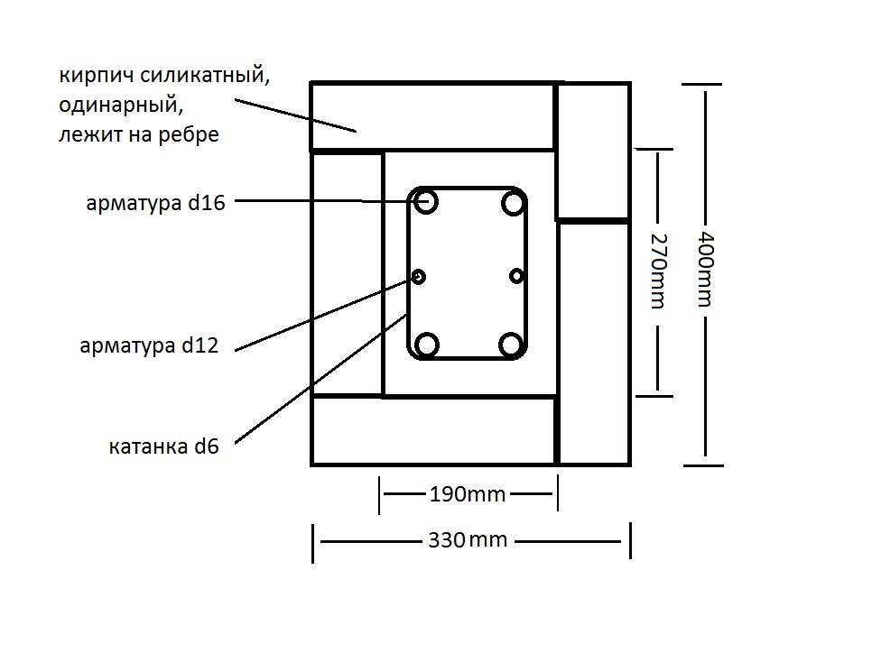

А как вам такой взрыв мозга...?
Если сделать колонну именно так как на картинке, она будет жить в моём варианте? Кирпичная кладка играет роль и опалубки и дополнительной площадью опоры...
Откуда такая фантазия? Не спршивайте, просто критикуйте или похвалите)))))

наверное прямоугольная форма врядли нужна, разве колонна в одном боковом направлении испытывает большую нагрузку?
Если взять арматуру 16, то Вам хватит и просто четырёх стержней, а вообще с запасом будет 12 по 3 стержня на сторону, т.е. всего 8 шт. и хомуты 6мм хватит, по поводу кирпича ничего плохого в этом нет.

Отстой. Либо дофигища швов бетонирования, что отрицательно скажется на прочности, либо не зальете нормально никогда, что тоже отрицательно скажется на прочности. Тоесть:
1. Либо выкладываете ряда по 3. Ждете. Ждете. Аккуратно заливаете. Если использовали обойму чтоб не разперло, то получися но много швов бетонирования и большие сложности с уплотнением.
2. Выкладываете высоко. Скажем 1м. Ждете. Порядка недели. Заливаете. Скорее всего распирает кладку и кранты — все сначала минус затраченые материалы.
3. Выкладываете много. Делаете обойму, чтоб не разперло. Если сделаете прочной, то может не разопрет. Много поливаете кирпич. Еще раз много поливаете кирпич. Заливаете. Если удалось хорошо смочить кирпич, то может получится нормально уплотнить. Но сложно — кирпич очень шершавый. Если не зальете нормально кирпич, то только с много-много пластификаторов бетон более-менее уплотнится.
А так без рассчета, по прочности должно прокатить.

В пол кирпича на 1.5м не разопрет если подождать хоть несколько дней. Насчет высолов не скажу. Если клинкер, то проблем быть не должно.
Высолы не от бетона, а от солей в воде которая поднимается снизу по капиллярам.Если основание гидроизолировано то проблем не будет, даже если появятся смоете спец. смывками и забудете.

Плотность на высоту столба. Для плотного бетона принимайте плотность 2500кг/м³.
При учёте, что плотность бетона 2500, а воды 1000, бетон в 2,5 раза тяжелее и соответственно давление на стенку (если об этом идёт речь), будет в 2,5 раза больше, чтобы не прибегать к формулам, столб воды 1м. создаст давление 0,1 кг/см. кв
Если заливать без глубинного вибратора, да ещё и с выдержкой между слоями минут 30, точно ничего не будет, главное выдержать кладку дня три, чтобы схватилась.
Интерестно... Тоесть давление на стенки опалубки, что внизу, что наверху-будет одинаковым? Ну примерно... Так?
Если залить по частям, с паузами как я писал, тогда да, если залить всю колонну (не знаю сколько там метров), тогда внизу будет давление 0,25 * высоту столба в метрах, но вряд ли это необходимо в данном конкретном случае.
Не так. Оно увеличивается линейно от 0 вверху до максимума на дне. Если условно считать как воду (при текучих бетонах вполне правомерно) и не учитывать гидростатический парадокс (не наш случай), то давление зависит исключительно от высоты столба.
