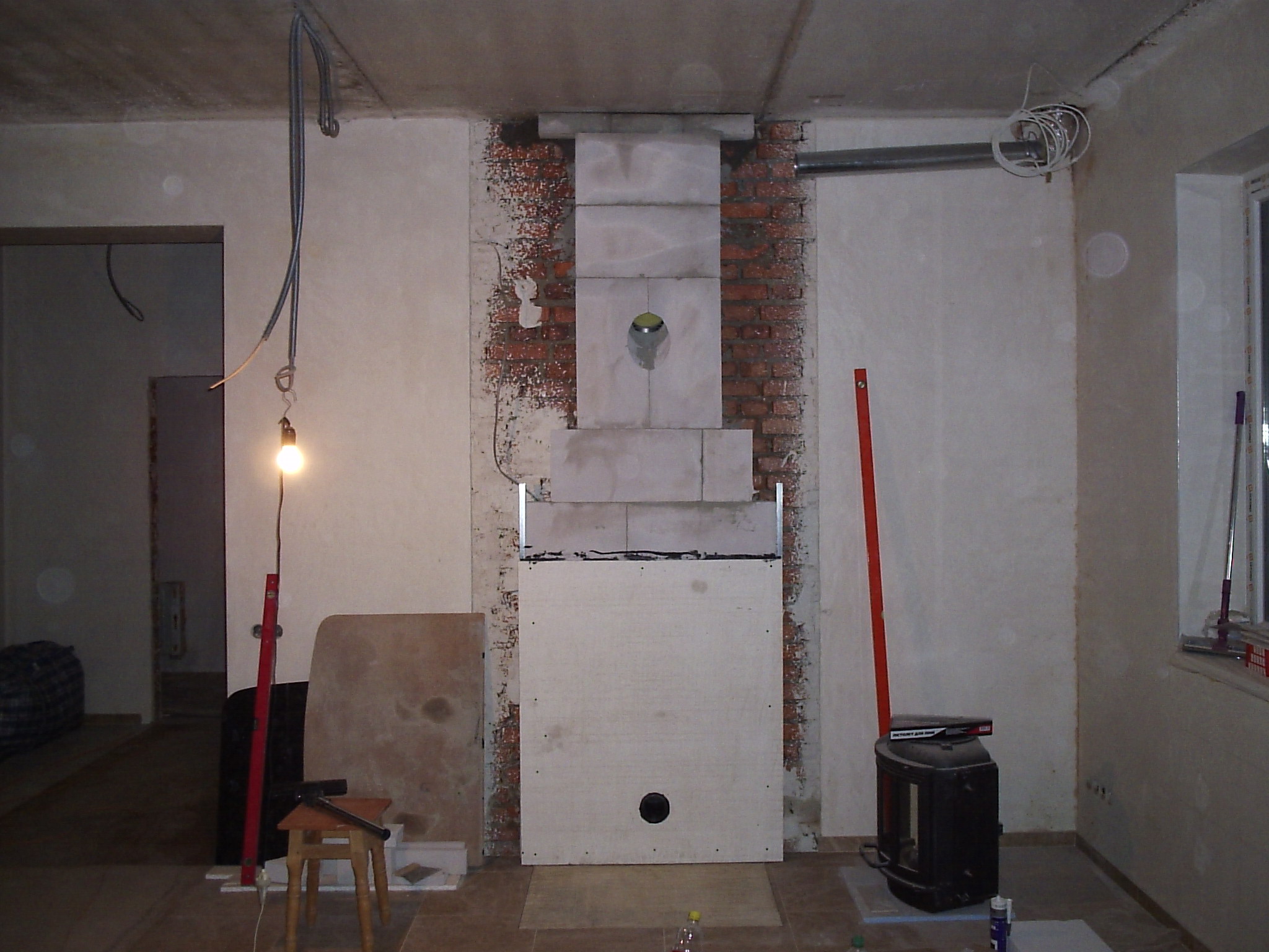

На вход 400 см2. где он, я уже говорил - пост #41.
А вот здесь видно реальный Д100 => сечение 3,5*5*5=78,5 кв.см при необходимых 400 по паспорту (расчетных 11*37,5=412) ЧТО ЧРЕВАТО ПОСЛЕДСТВИЯМИ.
По паспорту топки площадь оттока воздуха должна быть не менее 600 см2, ни одной,ни двумя решетками такого не достичь... только три. Перебор?

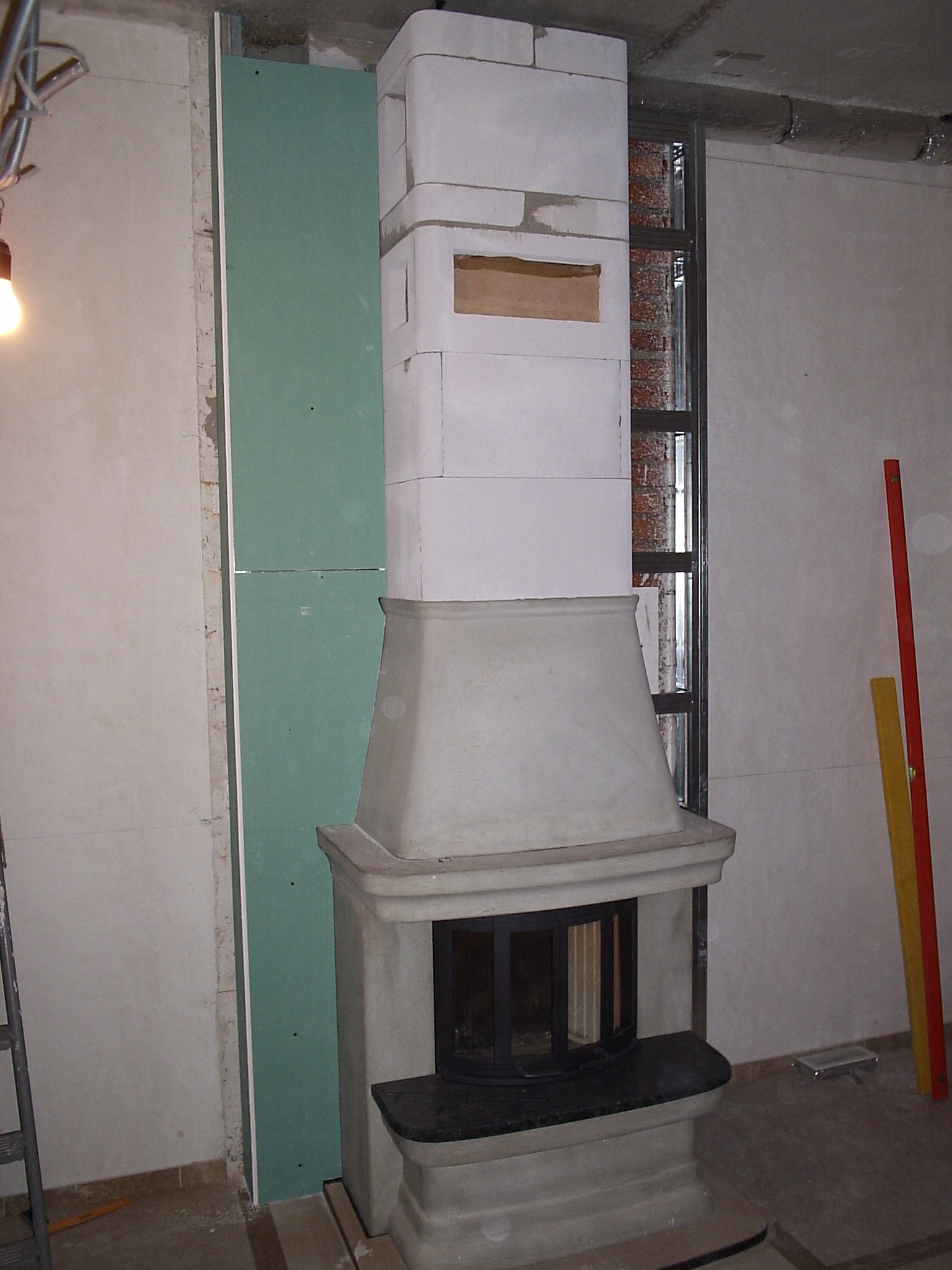

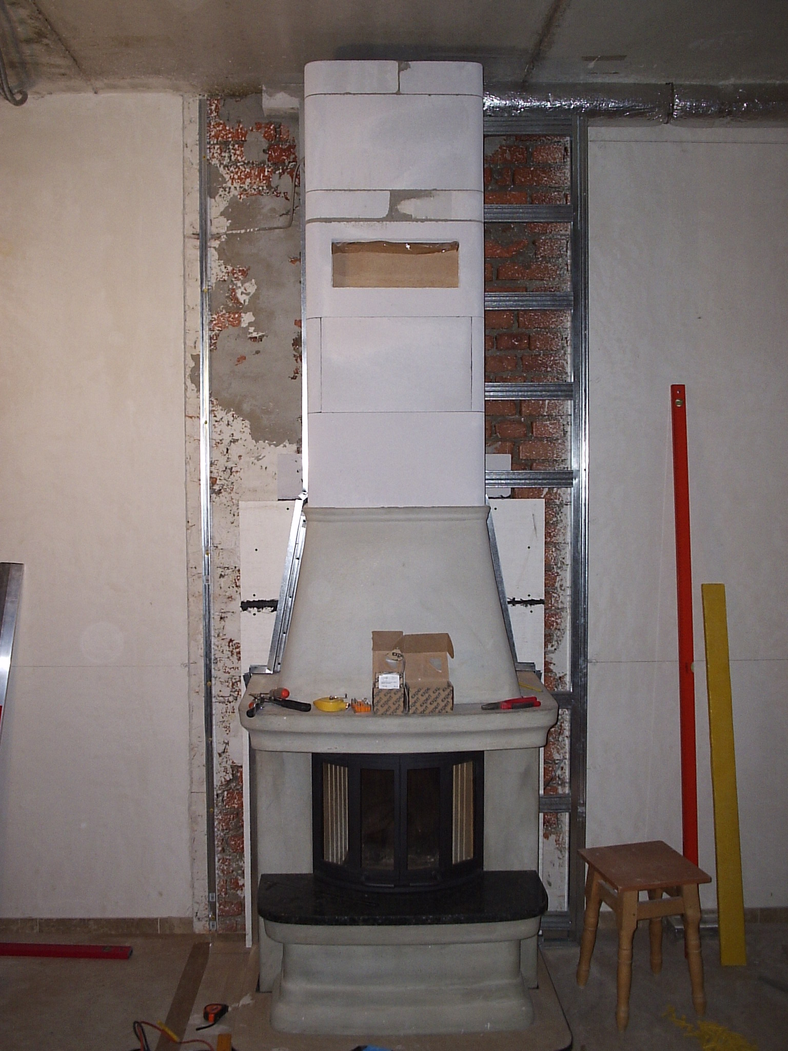

Чтобы развеять все непонятки повторюсь:
0. Система отопления камином НЕ ОСНОВНАЯ. Для души, в межсезонье или на случай длительного отсутствия электрики.
1. Сечение притока определяется не моим ОПЦИОНАЛЬНЫМ подводом воздуха извне(который кстати можно герметично перекрыть для предотвращения выхолаживания каналов), а штатным конструктивом заводской облицовки. (цитирую еще раз из 41 поста - "На фото в (ссылка устарела) перед камином лежит полка, прикрыта пенопластом. Она лежит вверх ногами. Вот когда монтируешь, она ложится на свои ребра, получается промежуток для воздуха )).")
2. Разводка воздуха комбинированная. При выключенном вентиляторе(отсутствии электрики) топка должна иметь возможность работать штатно, а следовательно сечение выхлопа не менее 600 см.кв., что обеспечивается тремя решетками.
3. С расчетами при режиме принудительного теплораспределения я не заморачивался, поскольку угробил бы на это кучу времени, а его и так нет.
4. Я считаю, что оптимальная балансировки распределения теплого воздуха по комнатам 2 этажа будет всё равно подобрана экспериментальным путём.
5. Диаметр трубы разводки воздуха - 100 мм. Два крыла. На первом 2 спальни общей площадью около 36 квадратов, на втором крыле - хозяйская спальня и эркер общей площадью 28 квадратов.
6. Каминный вентилятор - ВЕНТС КАМ 125 (далее просто КАМ), поскольку меньшего не делают... Несмотря на то, что там конструктивно 125 посадочный диаметр, площадь окна(там квадрат) выхода воздуха у КАМ ниже, чем у 100 трубы.
7. В коробе камина будет стоять термодатчик, при определенной температуре внутри короба будет включаться КАМ. В дальнейшем возможно будет регулироваться скорость оборотов.
8. В планах - шаговый привод на заслонку шибера приточного канала(пост №28), зависящей от той-же температуры внутри короба.
9. Денег мало, поэтому всё своими руками. Приношу извинения, если кому-то интересно и так медленно...))

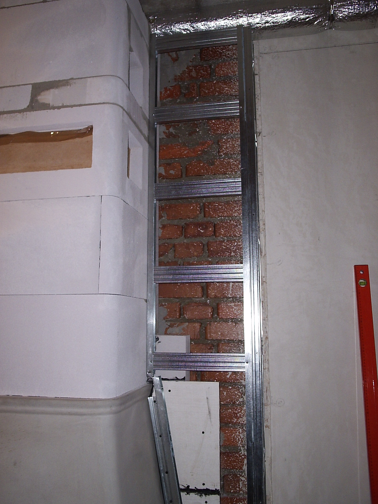

Сечение на вход.
Чтобы развеять все непонятки повторюсь: ...(цитирую еще раз из 41 поста...
Sorry, ссылка на фото с первого раза на открылась, поэтому не разобрался. По итогу - таки да, судя по фото, вход конвекционного воздуха обеспечен облицовкой 400 кв.см (длина сечения, примерно, 100 см и высота 4 см), поэтому здесь полный порядок.
Система отопления камином НЕ ОСНОВНАЯ… Разводка воздуха комбинированная. При выключенном вентиляторе (отсутствии электрики) топка должна иметь возможность работать штатно, а следовательно сечение выхлопа не менее 600 см.кв., что обеспечивается тремя решетками.
