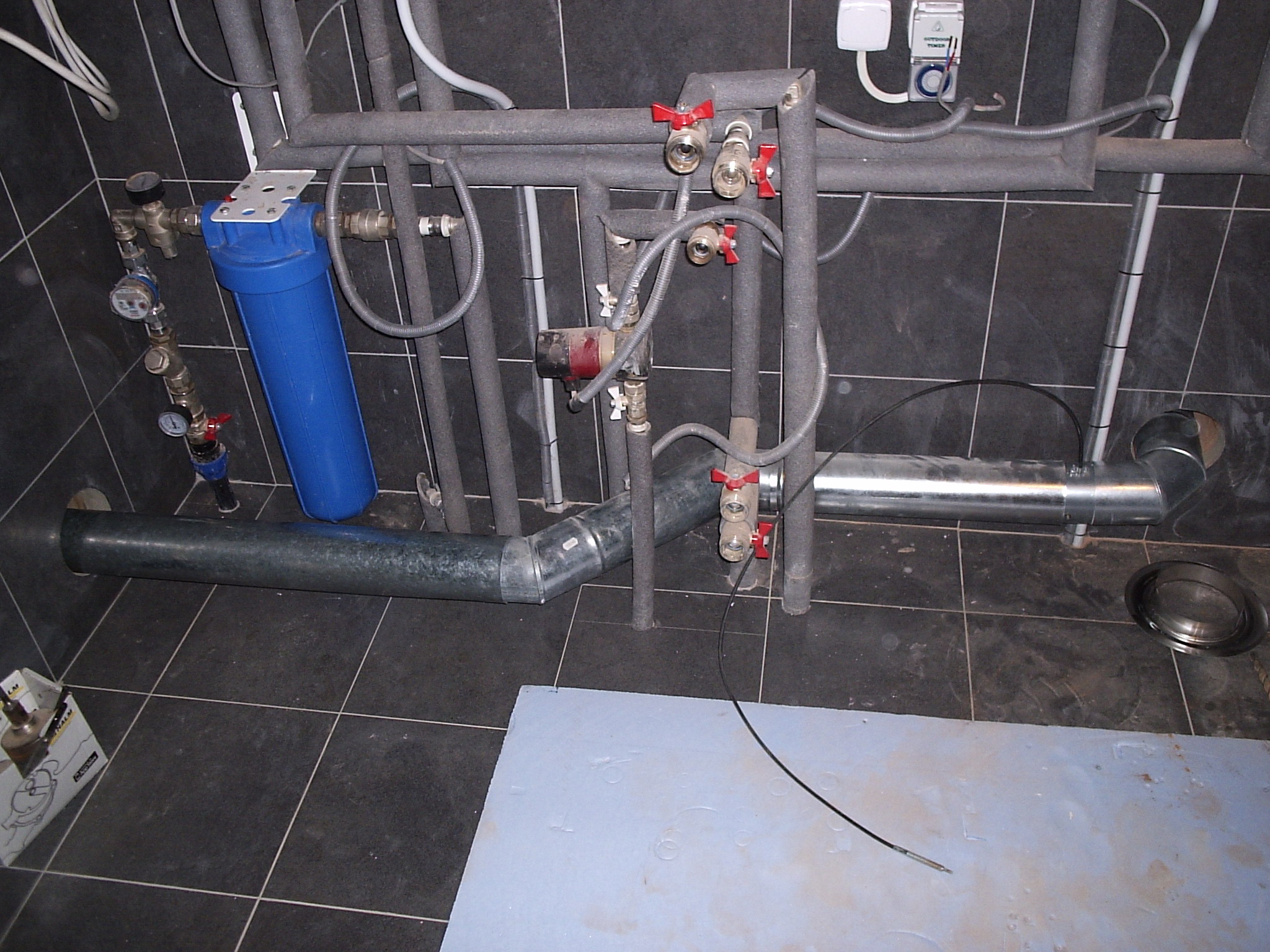

Пока жду советов где взять кусок гранита, решил заняться подводом воздуха...

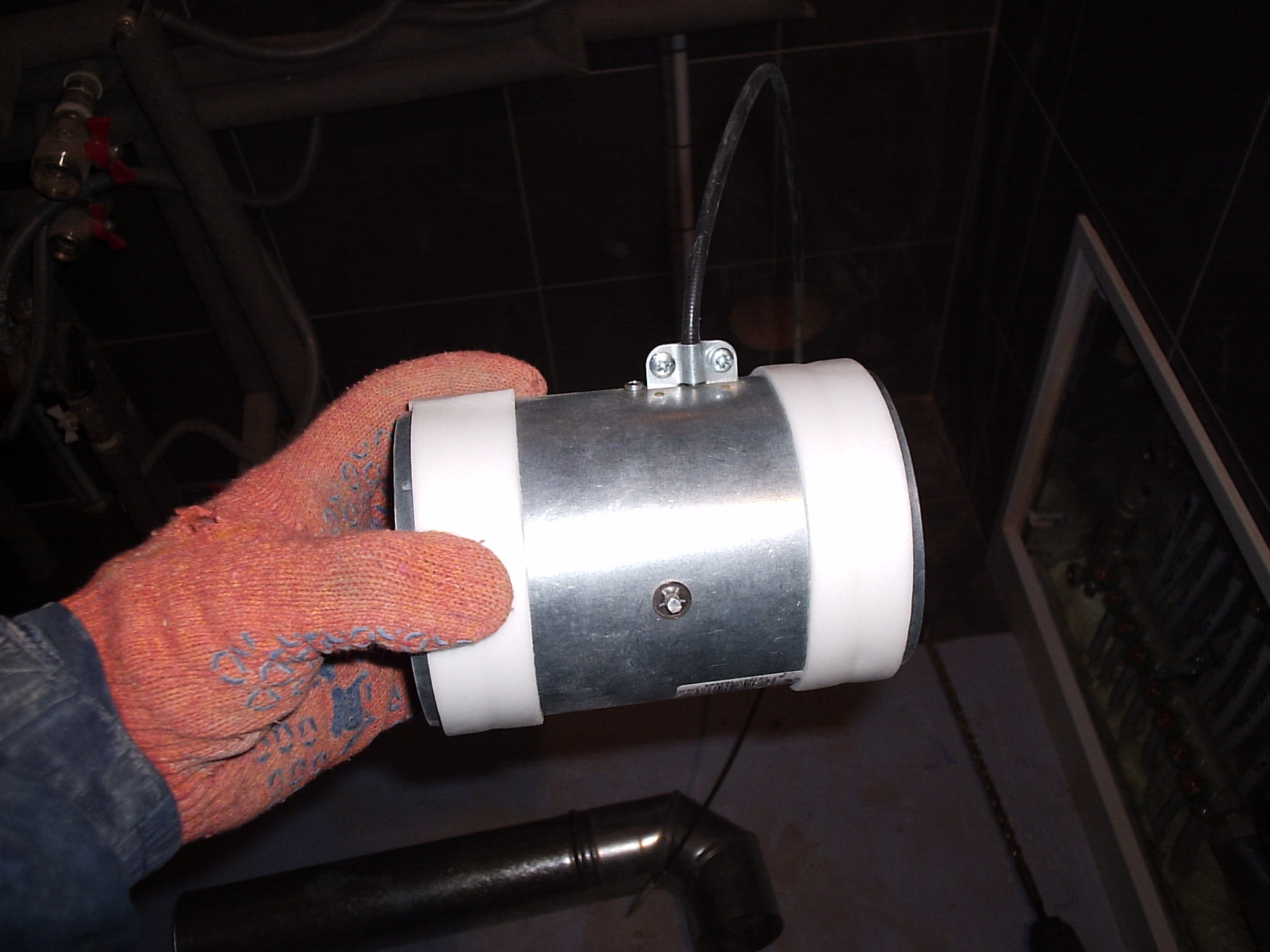

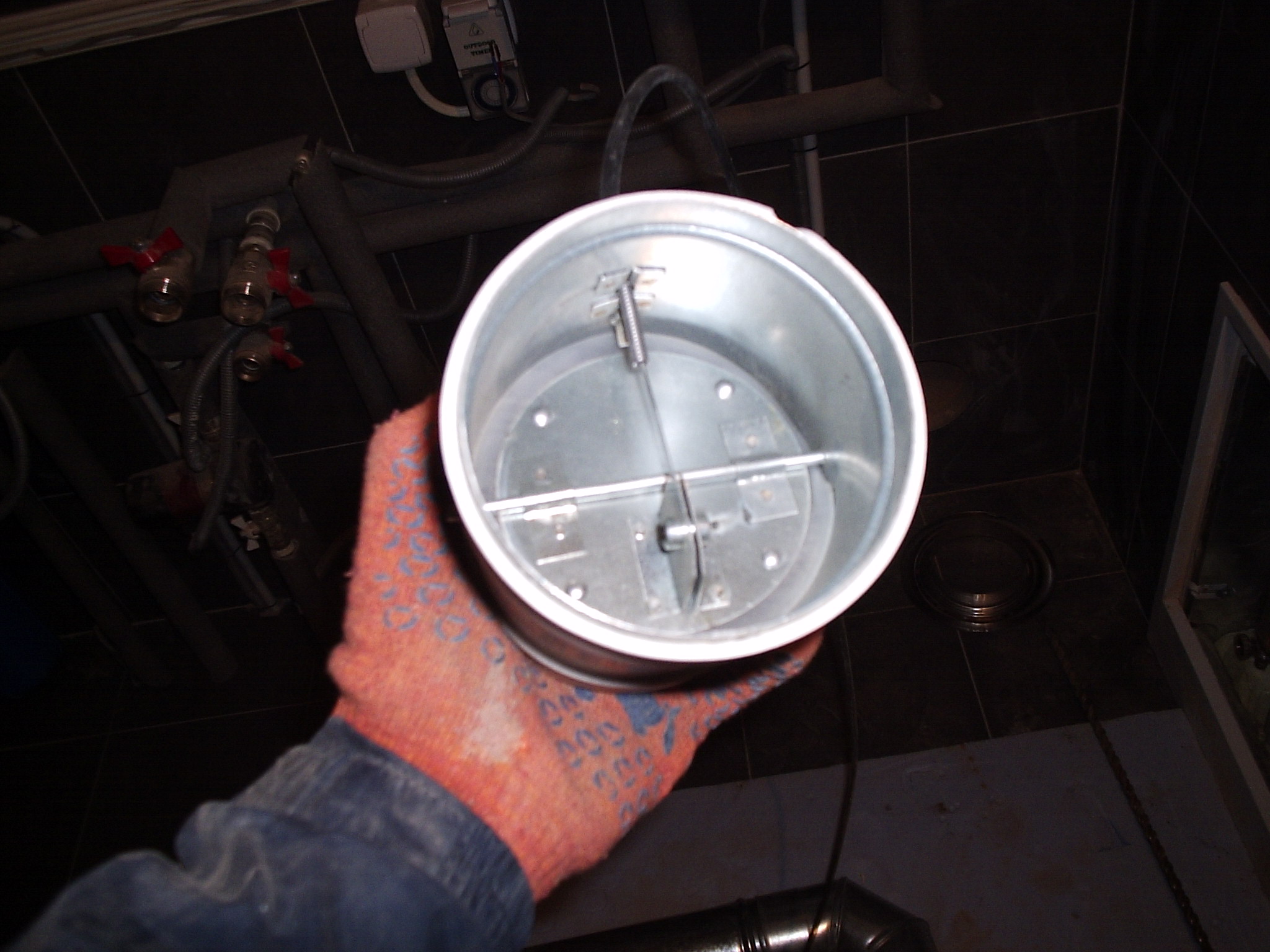

Дима подсуетил чудесный шибер с герметичным перекрытием канала, все, которые я видел до этого при полном закрытии оставляли щель. Назначение этой щели понятно - если воздух в камин поступает только с улицы, наглухо перекрывать это поступления нельзя... Таким образом отсутствие штатного подвода воздуха у моей топки я попытался превратить в преимущество - топка пока разогревается потребляет воздух из помещения, разогревшись - можно открыть поступление холодного воздуха извне. Пока это ручное занятие, но ничего не мешает в будущем автоматизировать...

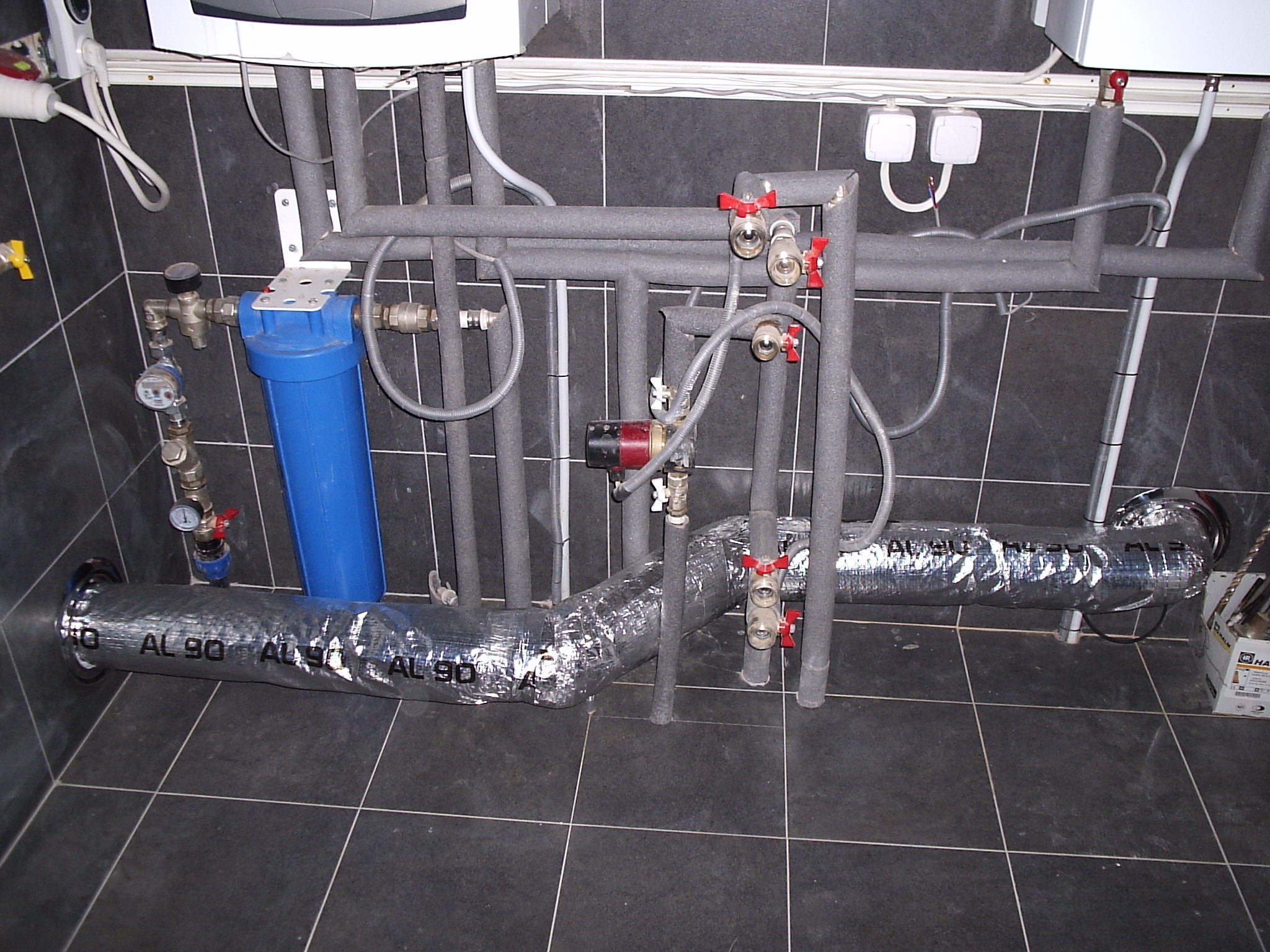

На фото - шибер с силиконовым уплотнителем, и примерка моего лабиринта в хитросплетениях труб отопления.))
P/S/ Побочный плюс - поскольку у меня будет принудительная разводка воздуха от камина, то летом скажем можно будет осуществлять принудительную вентиляцию помещений, не открывая окна - нет шума, комаров...

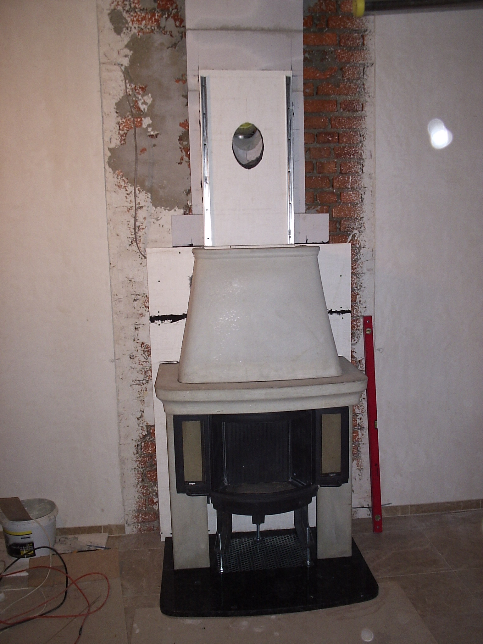

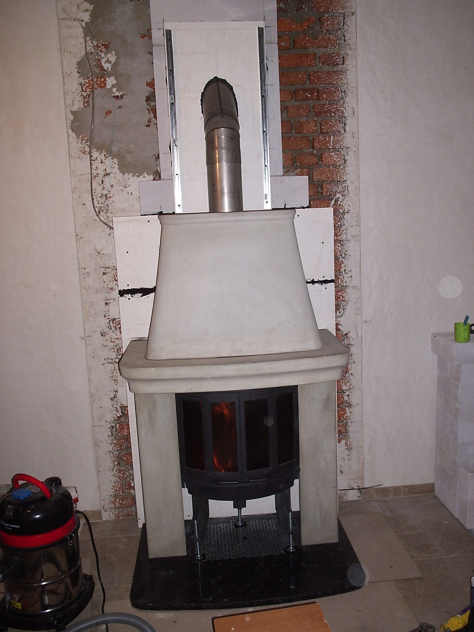

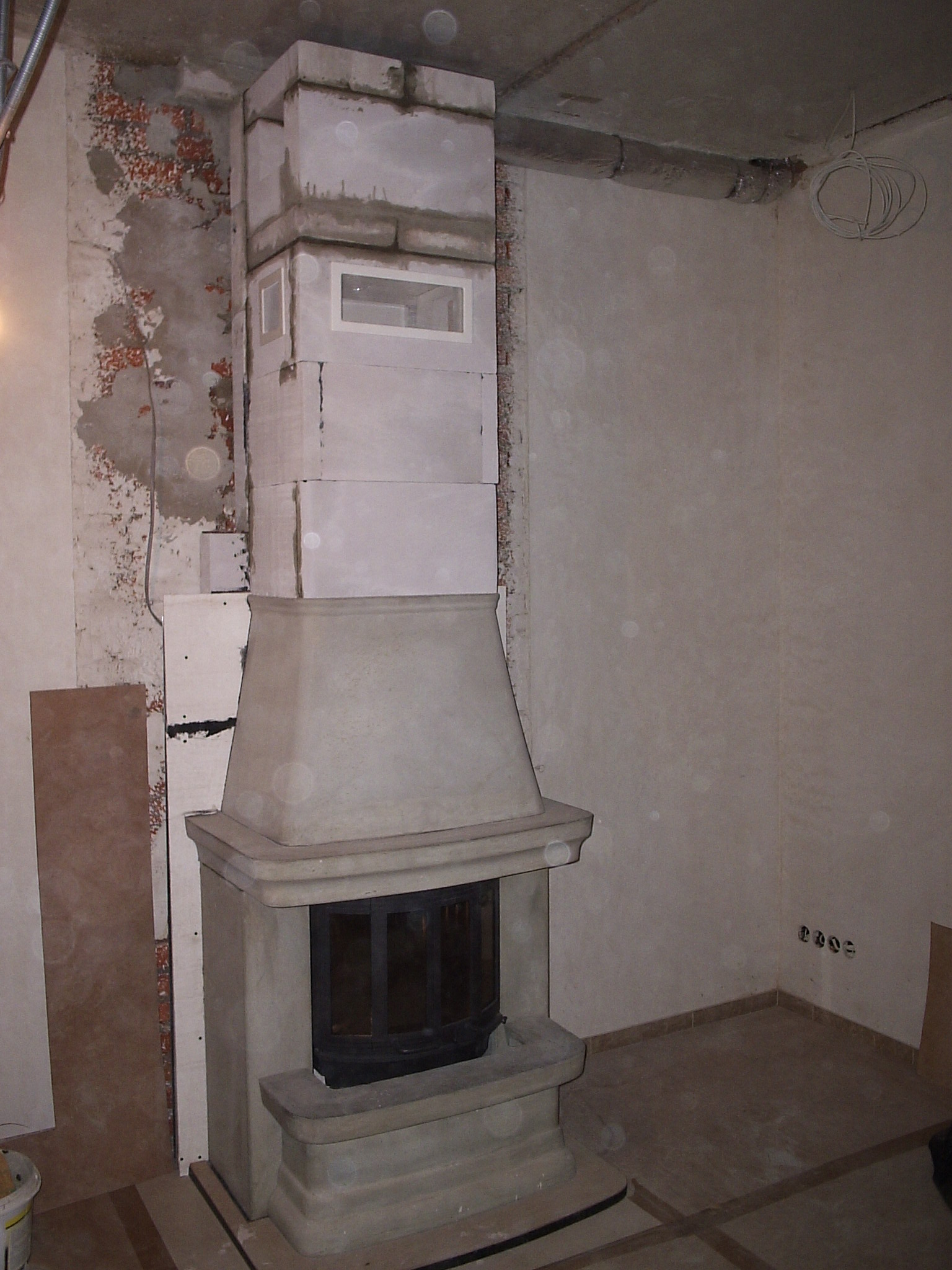

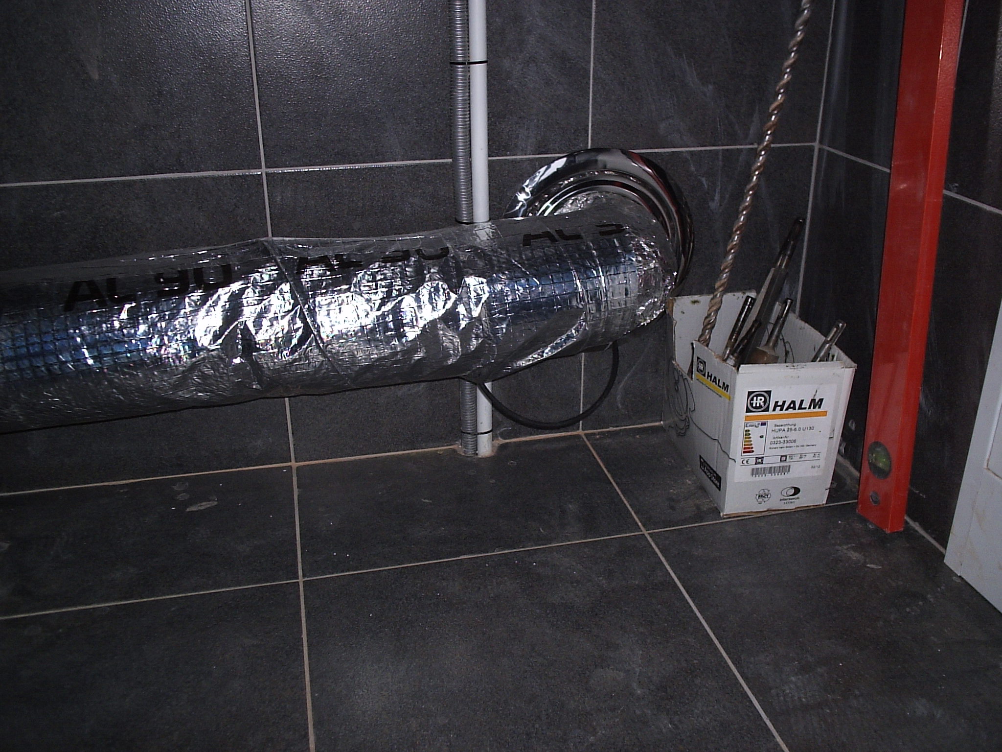

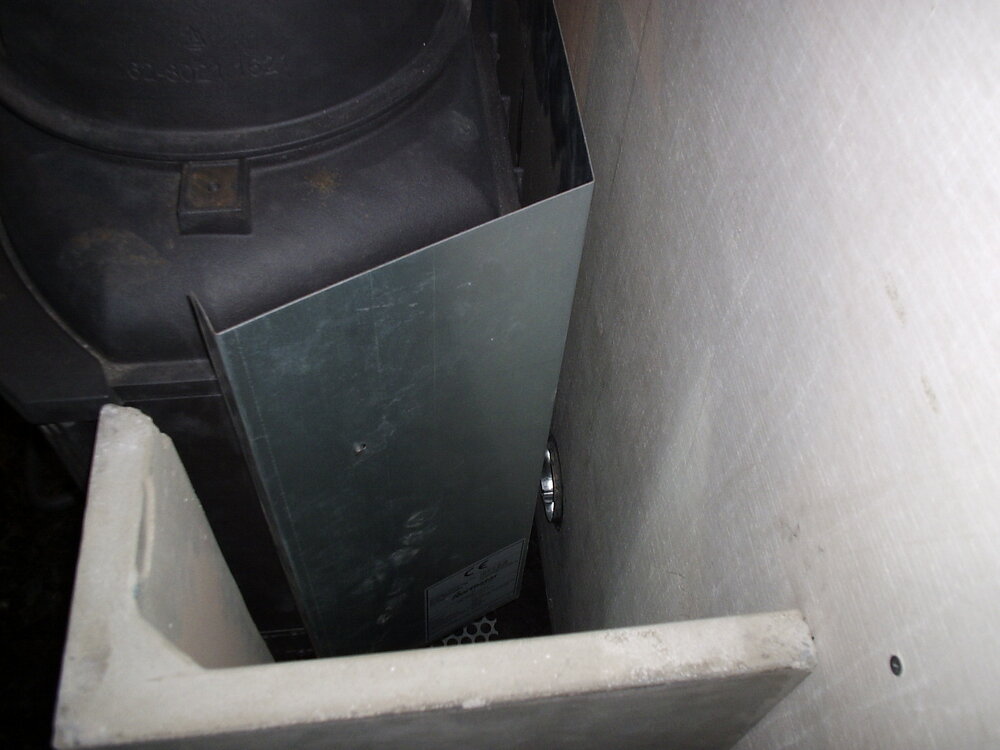

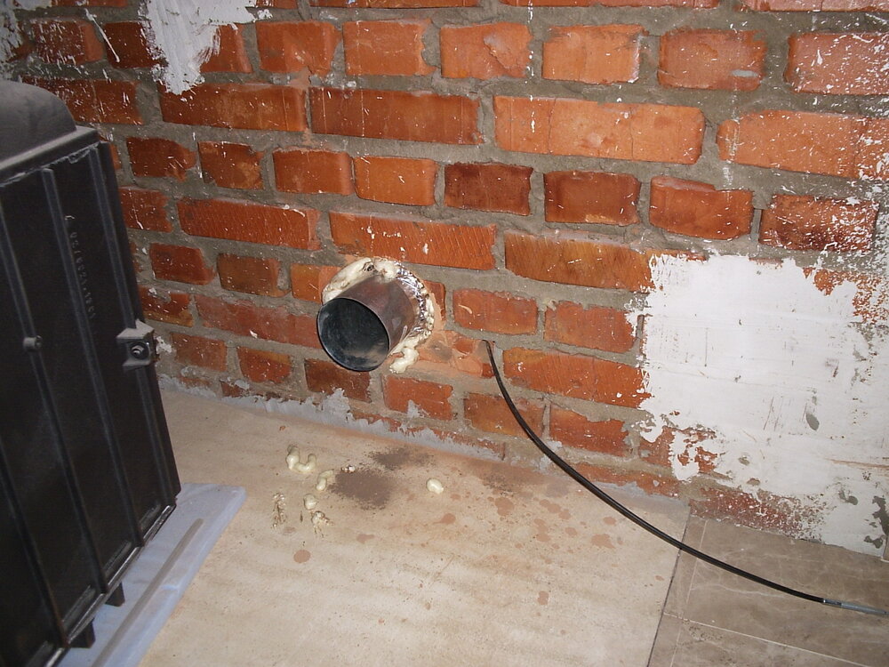

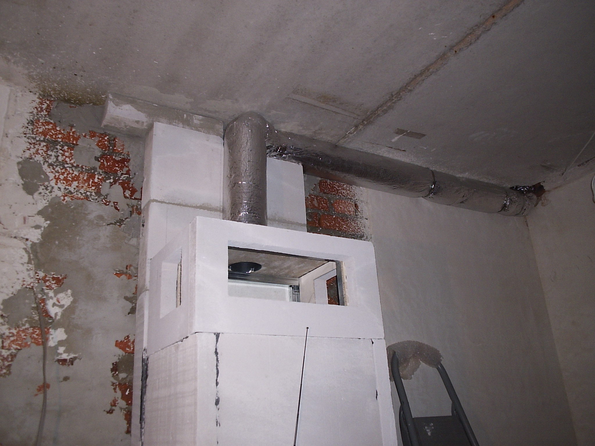

Закончил с каналом подвода воздуха извне...
1 - общий вид
2 - шибер с тросом управления
3 - сторона камина. выход канала. виден тросик управления шибером

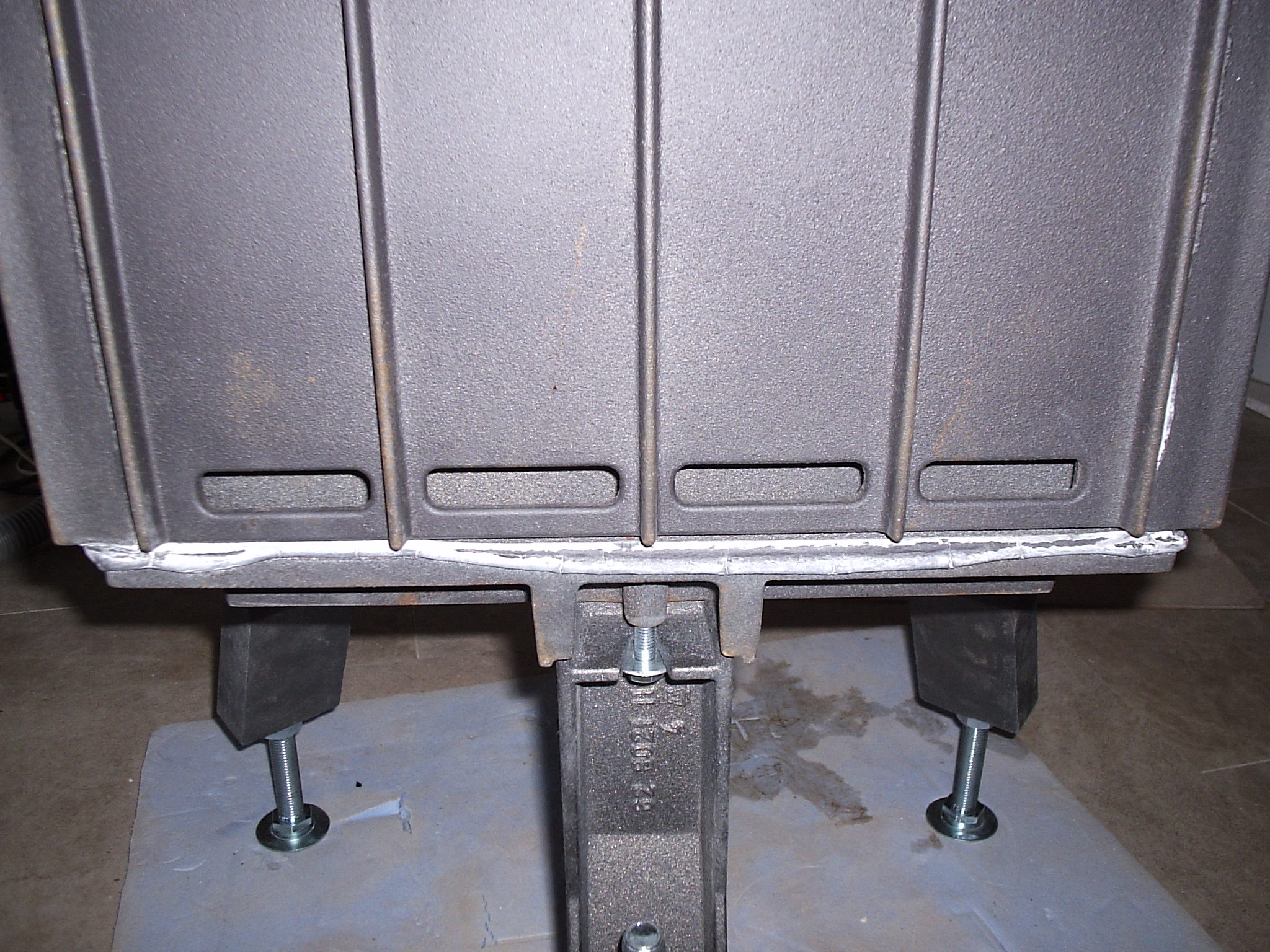

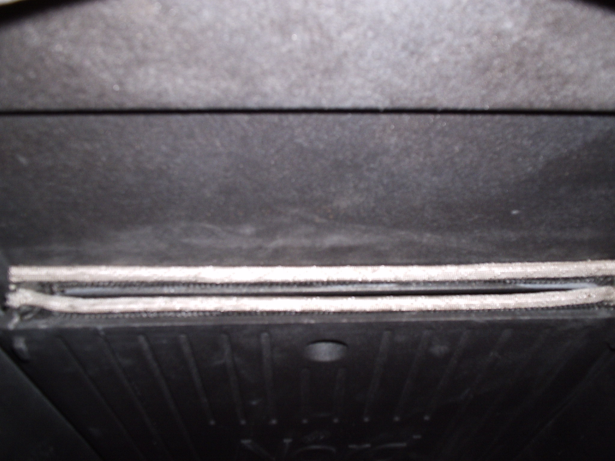

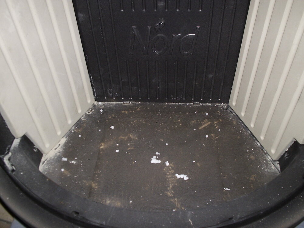

4 - кто-то просил нутря топки...
И сразу вопрос - хочу простенок между камином и несущей из газобетонных блоков сделать... так вот на что их класть? мертель подойдет (35 грн. - 25 кг )? или все же лучше термостойкий клей (109 грн. - 15 кг)?

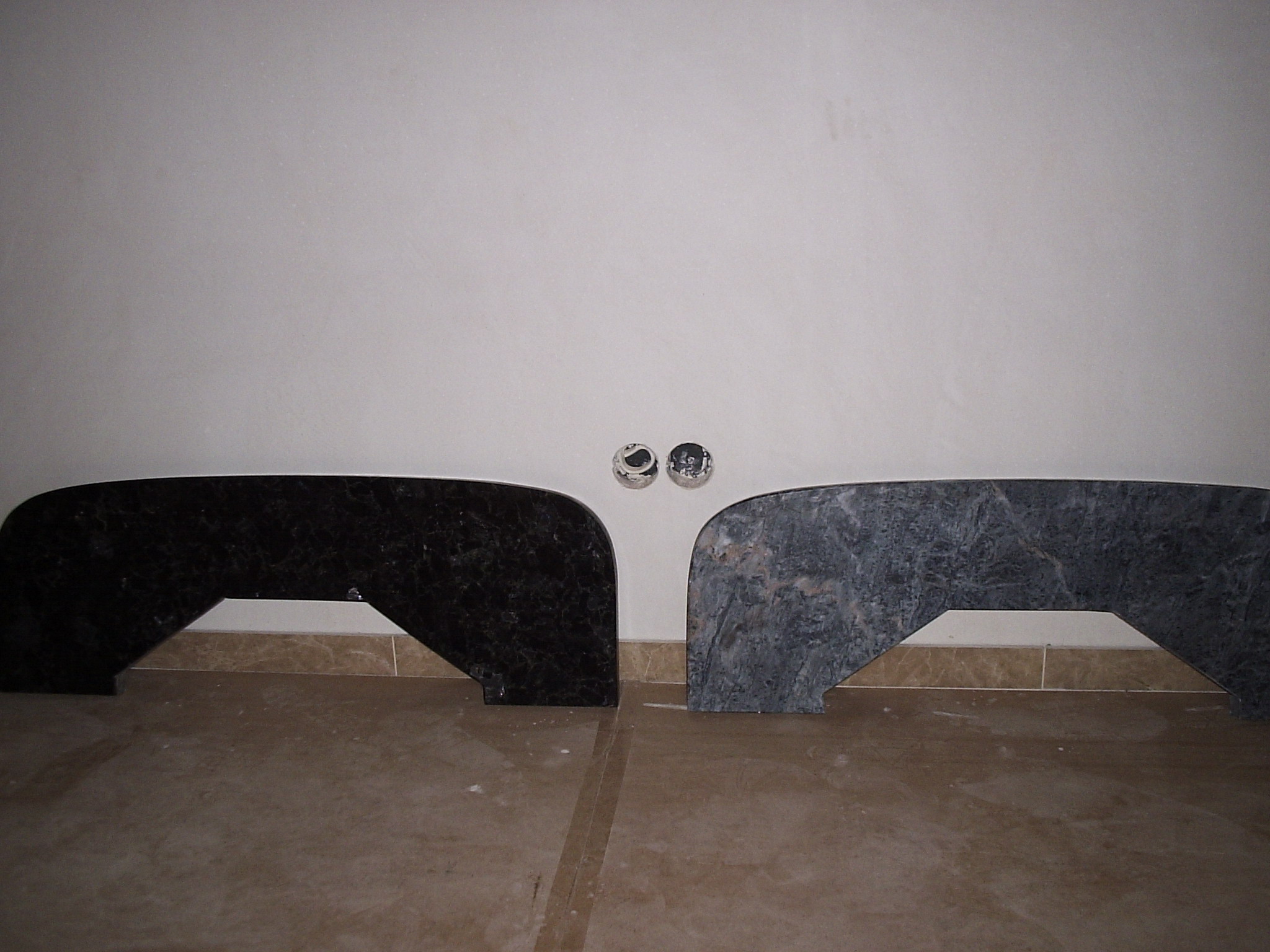

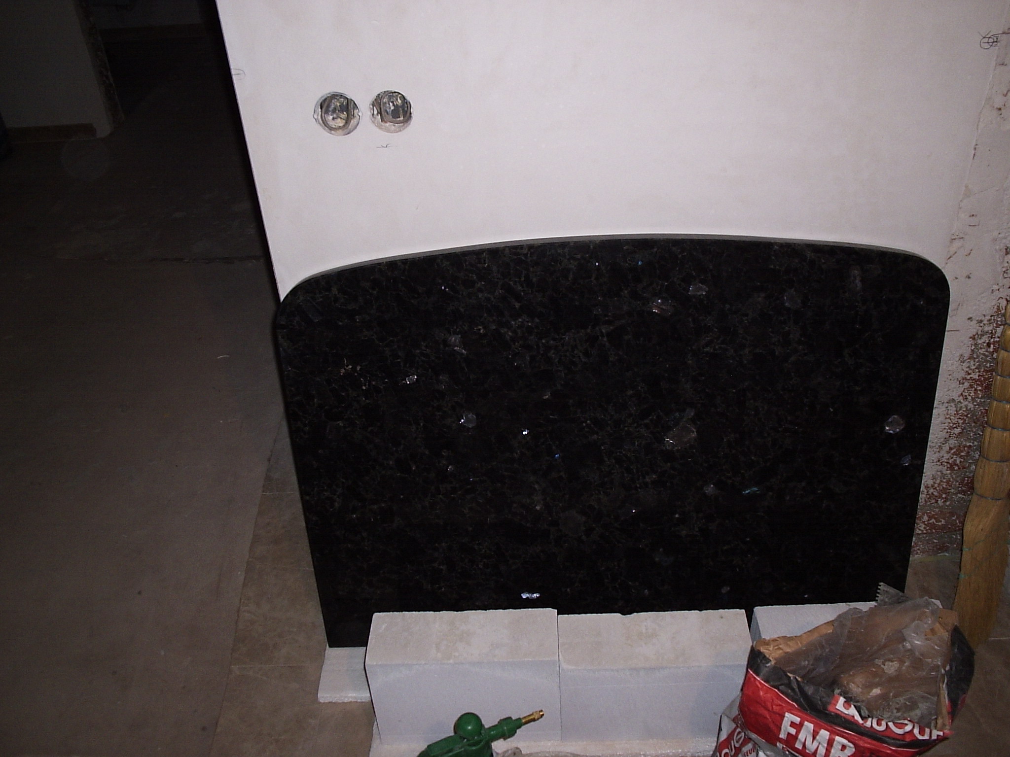

Наконец-то приобрел гранитную плиту под камин. Поскольку такой-же мрамор как и родная полка найти в Киеве не удалось, да и цену на мрамор гилят несусветную - было решено сделать ход конем - а именно выпилять из одного материала и плиту и полку... В качестве онного был выбран отечественный лабрадорит - как по мне очень красивый камень. На первой фотке - плита, на второй - полка в сравнении с оригиналом. Кстати кому нужна заводская полочка из мрамора под топку Nordpeis NI-22 - покупайте, она в продаже скажем за 800 грн.

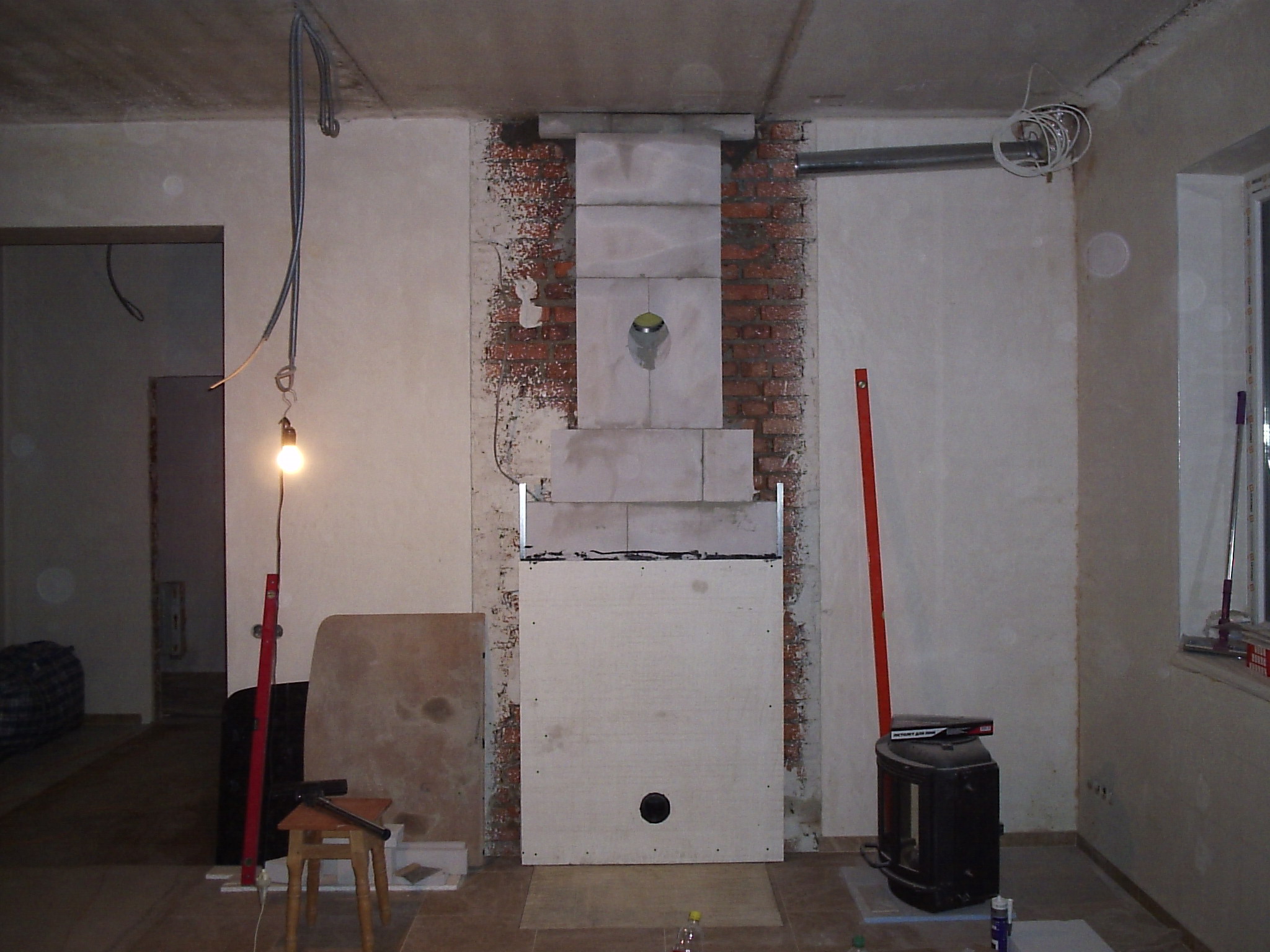

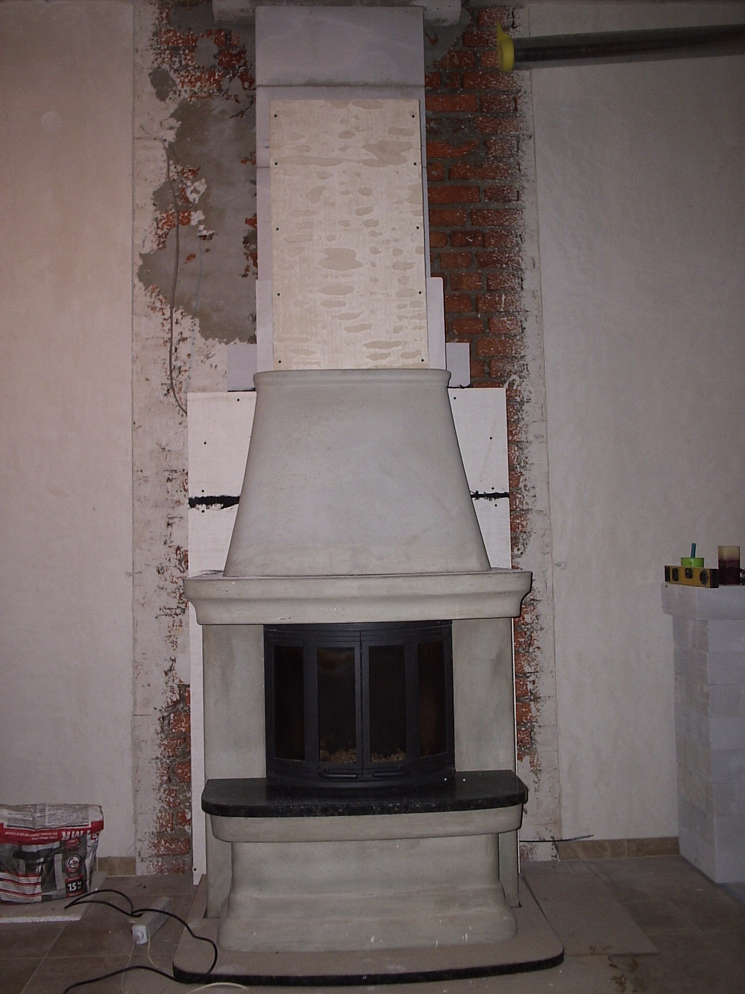

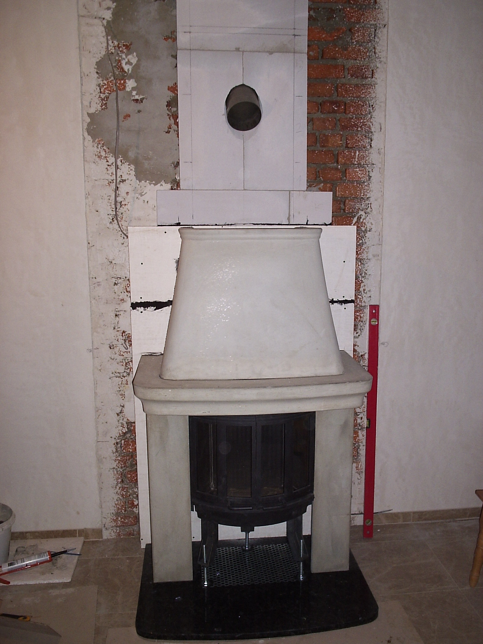

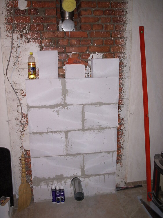

Начал работы по п.3 моего плана, а именно - возведение теплоизоляционной стенки камина. Фото 3 тому подтверждение... Поскольку ответа от гуру на что класть я не дождался, решил использовать теплостойкий клей. Основной проблемой оказалось сделать эту стенку не шатающейся, иначе как и мне придется возводить ее дважды))) где-то читал совет, что к несущей стене надо пришпандерить направляющий профиль, а к нему прислонять ГБ блоки... Идея хорошая, но мне показалось, что в таком случае будет плохая ветилляция между этим простенком и несущей стеной. Думал ровно 20 мин над проблемой - и решил просто ввинчивать в ГБ блоки саморезы, шляпки которых упирались бы в несущую стенку... Прошу сильно не хаять мои решения, все делается впервые... Если будут конструктивные замечания - буду рад выслушать.
Последнее конструктивное решение - поскольку во внутрикаминном пространстве будет активный поток воздуха, а ГБ блоки имеют рыхлую пористую структуру было решено поверх них приклеить магнезитовую плиту - что-то мне подсказывает, что такое решение будет экологичней да и уровень вывести проще... На фото 4 изображен герметик, купленный в эпике для этих целей... по левой и правой кромке плита будет прихвачена к ГБ саморезами, что добавит прочности конструкции.
Остается добавить, что по экономическим соображениям от теплоаккумулирующей шамотной стенки решил отказаться. Хотел на НГ сделать пробную протопку, да видно не судьба...
Тем не менее всех форумчан - с наступающим НГ и пусть в следующем году реализуются все Ваши планы и мечты!
Кстати о мечте - помимо дома, очень хочу породистую немецкую овчарку, и вот сегодня ездил на стройку, а там меня встретила дамочка - фото 5.))

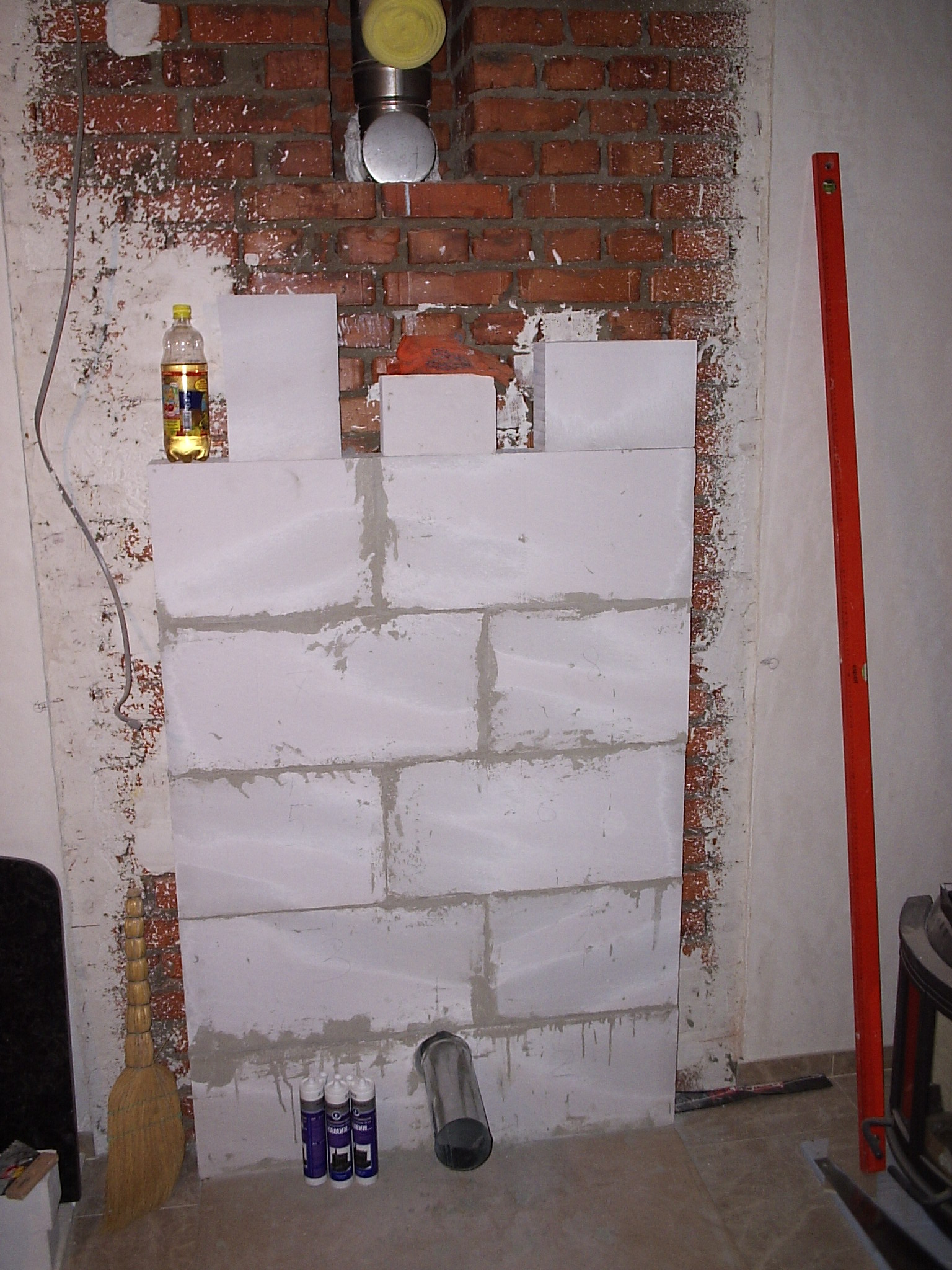

Возведение стенки из ГБ закончено и на половину прикрыто магнезитовой плитой 6 мм - фото 1.

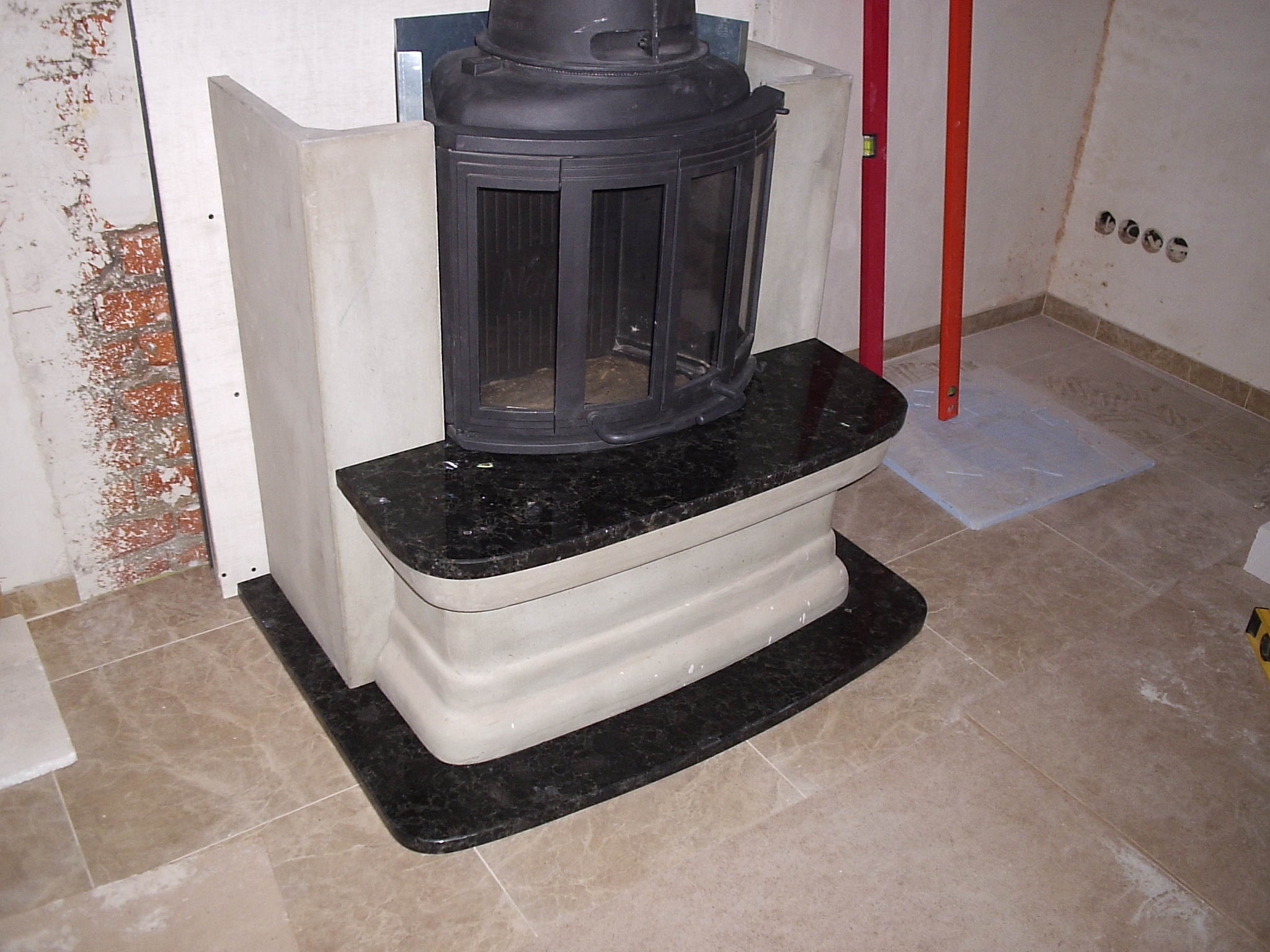

Уломал тестя поехать помочь мне с установкой нижней плиты - уж больно тяжелая она. Поставив плиту захотелось увидеть хотя бы частичную материализацию своих идей - в итоге временно собрал своё "Лего" - фото 2.

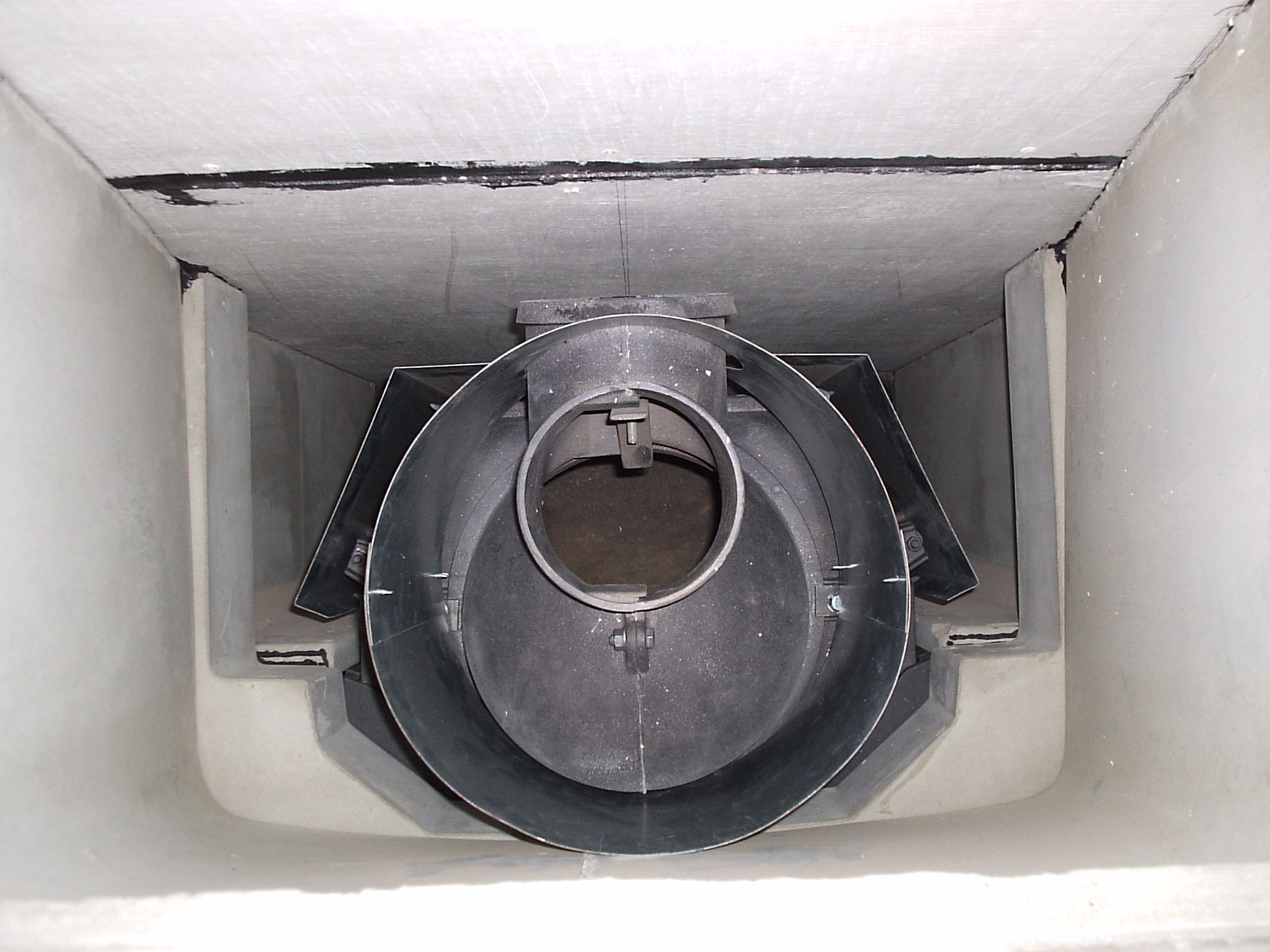

Устанавливая топку вынул из нее 3 огнеупорные вставки - как оказалось там все съемное... и обнаружил, что задняя стенка в ней не сплошная, а двойная, в промежутке видимо курсирует воздух для верхнего горения, а поступает он сквозь заднюю стенку... фото 3, 4.
Этот факт оказался весьма кстати - выходное отверстие подачи внешнего воздуха расположено как раз в районе этих самых отверстий - фото 5.
Дали буде...

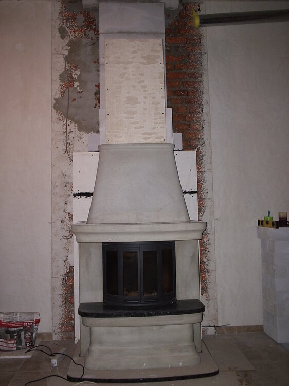

Вчистовую установил вкладыш и основные части облицовки - фото 1. Продолжил вверх магнезитовую плиту и закрепил профиля для крепления боковых магнезитовых слоев - фото 2. Идея моего короба - внутренняя конструкция из магнезитовых плит будет несущим каркасом короба. Плиты будут скрепляться саморезами в направляющий профиль. Поверх плит будут установлены заполовиненные газобетонные блоки (50 мм). Мне понравился такой сендвич, и думаю короб будет прочный, легкий и легко отделываемый, хотя может я делаю неправильно? Гуру подскажите из опыта...

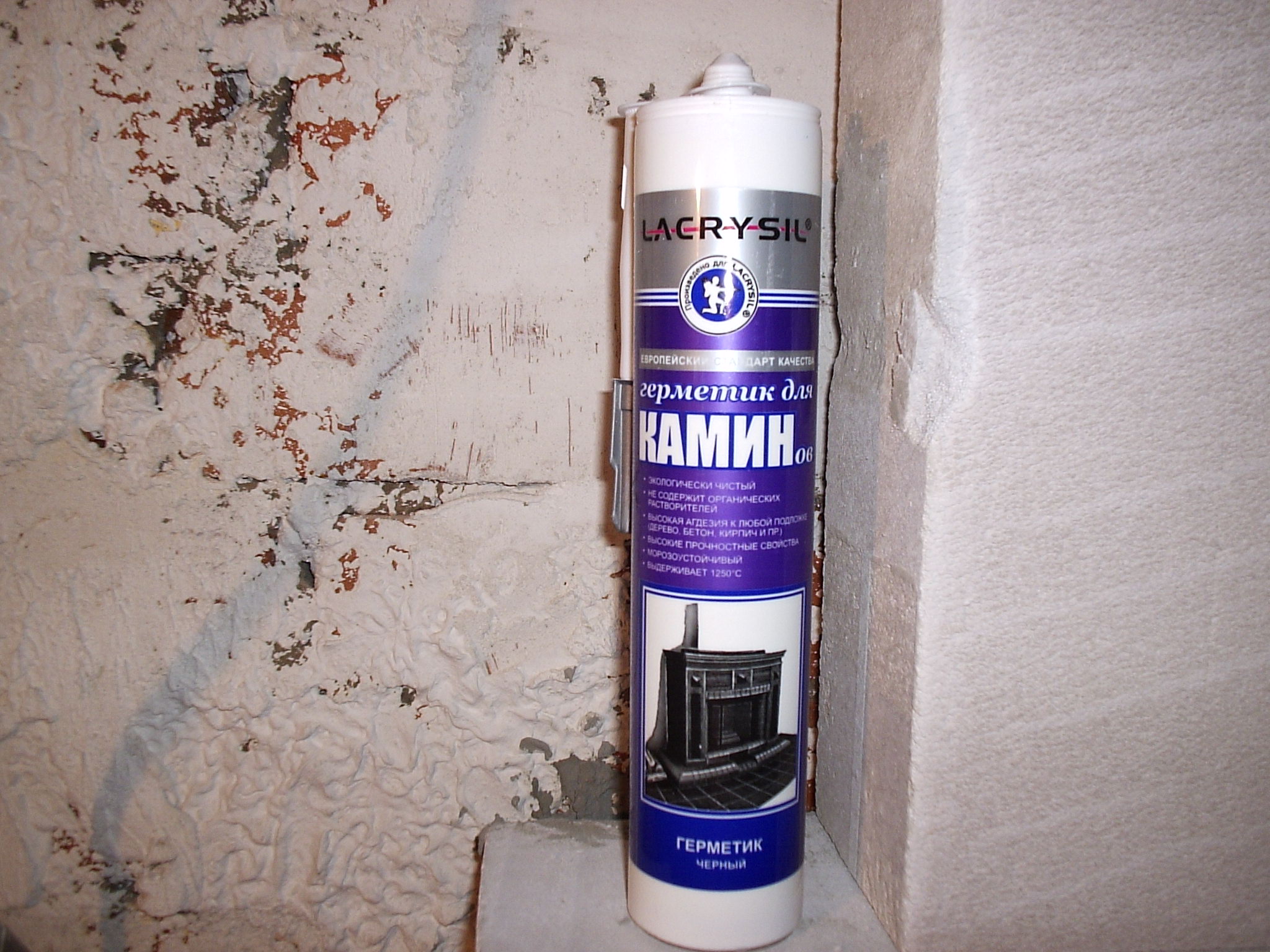

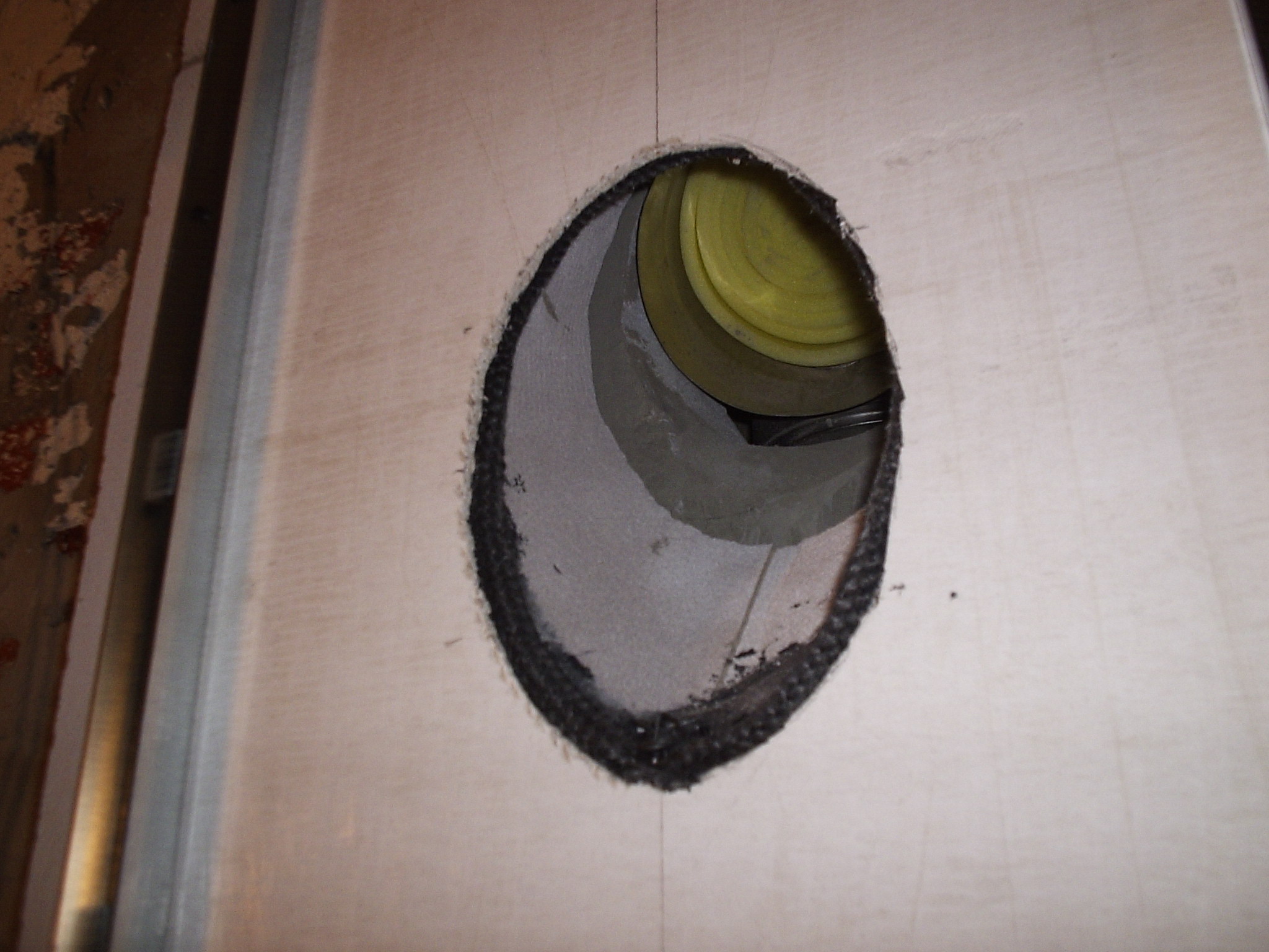

Был вопрос - как дымовой трубой герметично пройти "тепловую" стенку облицовки... На мой взгляд герметик тут не годится, поскольку труба сильно нагревается и расширяется... решил использовать керамический шнур из Эпицентра - фото 3. На фото 4 показан вид сверху на вкладыш внутри облицовки.
Ну что-же - свершилось! Дима помог с миллиметровой нержавейкой и позавчера-вчера уже топил свой камин. Позавчера - щадяще, вчера - в штатном режиме. На текущий момент все выглядит как на фото 1. Как горит - очень понравилось, топка реагирует на все манипуляции с рычажками практически мгновенно. Поскольку топил не до конца сухими дровами - стекло слегка закоптилось... коптится оно и в режиме медленного горения. Неплохо очищается только при интенсивном горении и высокой температуре - в общем наверное всё как у всех. По поводу нагрева поверхностей - греется только плита - козырек над топкой и передняя часть бетонного колокола...
Решил подвести черту над проектом:
План работ:
1) Гильзовка дымоходного канала овальной нержавейкой, поскольку труба 150 в мой дымоход не влезет. - СДЕЛАНО.
2) Постройка основания для камина с возможным каналом подачи воздуха извне. - СДЕЛАНО.
3) Теплоизоляция несущей стены за камином, возможно сооружение теплоаккумулирующей стенки. - СДЕЛАНО ЧАСТИЧНО.
4) Установка топки, подключение к дымоходу, проверка функционирования. - СДЕЛАНО.
5) Монтаж облицовки, проверка функционирования. - СДЕЛАНО.
6) Монтаж каналов разводки теплого воздуха. - В ПРОЦЕССЕ...
7) Монтаж теплораспределительного короба над облицовкой, подключение каналов разводки, проверка функционирования. - В ПРОЦЕССЕ...
8) Массовый обмыв сделанного.) - НЕ ТЕРПИТСЯ ))

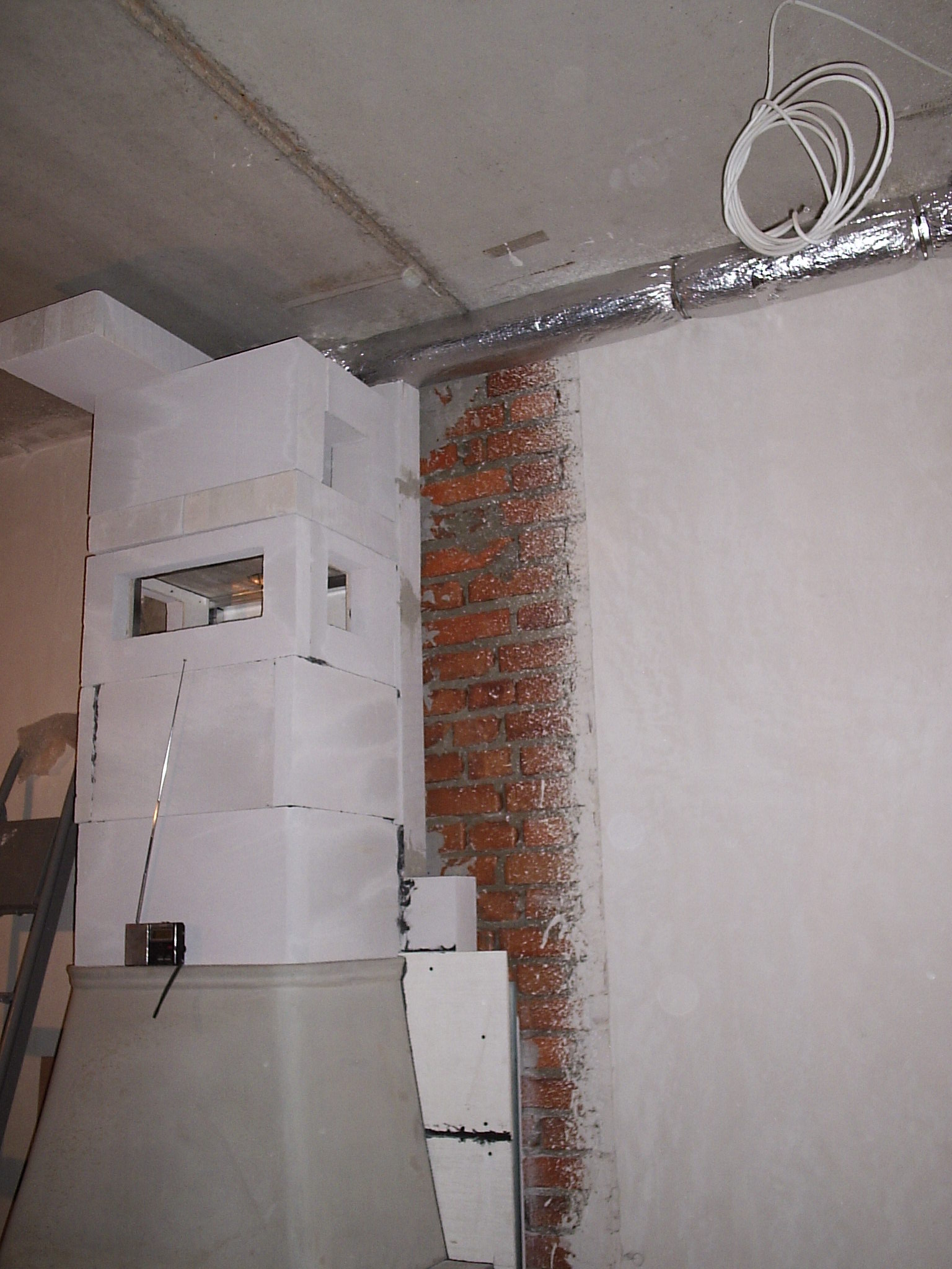

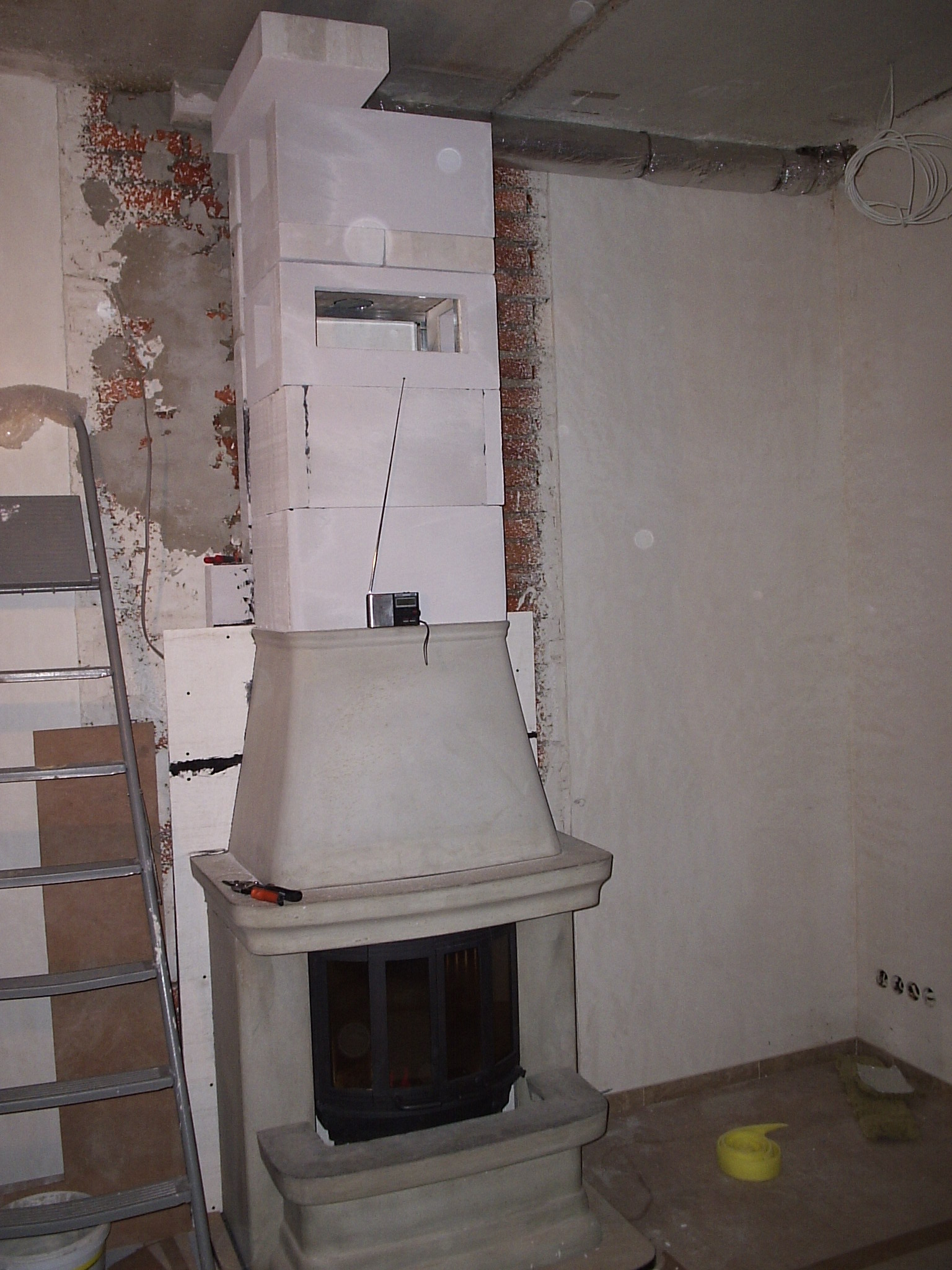

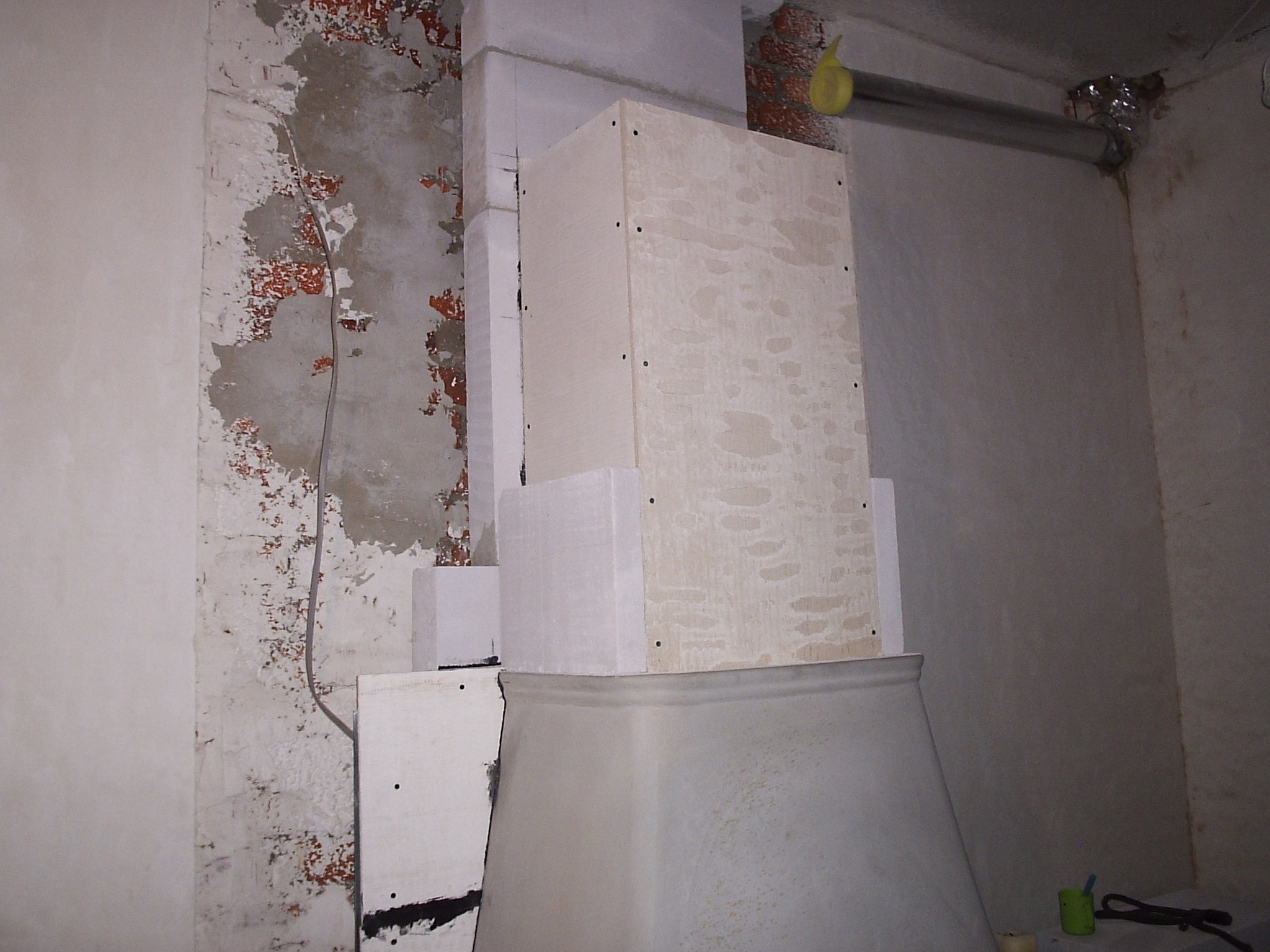

Просто пару фоток, чтобы проиллюстрировать процесс возведения короба. Видны распиленные вдоль ГБ блоки. Планирую закруглить углы короба, благо газобетон позволяет сделать все что угодно.

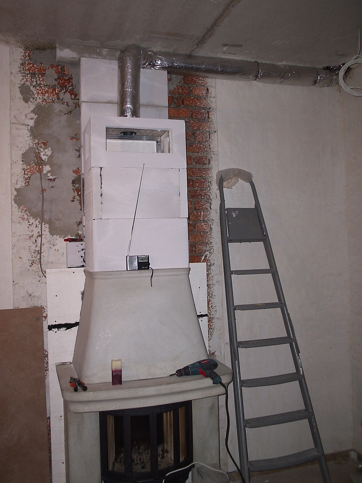

Возвращаясь к своему детищу - смонтировал теплоразводящую трубу - фото 1,2. Суммарная площать вентилляционных отверстий - чуть больше 600 кв.см., одного переднего не хватило бы ((. На фото 3,4 черновой вариант окончательной конструкции короба. До плит перекрытия решил не доходить. Декомпрессионную камеру решил все таки сделать, хотя в моем варианте конструктива она походу не особа нужна или я возможно до конца не понимаю её назначения...
Пробная протопка порадовала - теплый воздух из отверстий прет как-будто внизу нагнетающий вентилятор ))

По паспорту топки площадь оттока воздуха должна быть не менее 600 см2, ни одной,ни двумя решетками такого не достичь... только три.
Если имеется ввиду разводка воздуха, то будет принудительно. Вентиллятор будет на чердаке, по чердаку же будет и разводка на 2 этаж. Можно было бы надеятся на вентиллятор и уменьшить кол-во решеток, но если вентиллятор будет выключен, что тогда?
Выше тех трех еще 2 решетки декомпрессионной камеры на разных уровнях. Можно было бы сделать их меньше, но я решил все в одном стиле соорудить))
