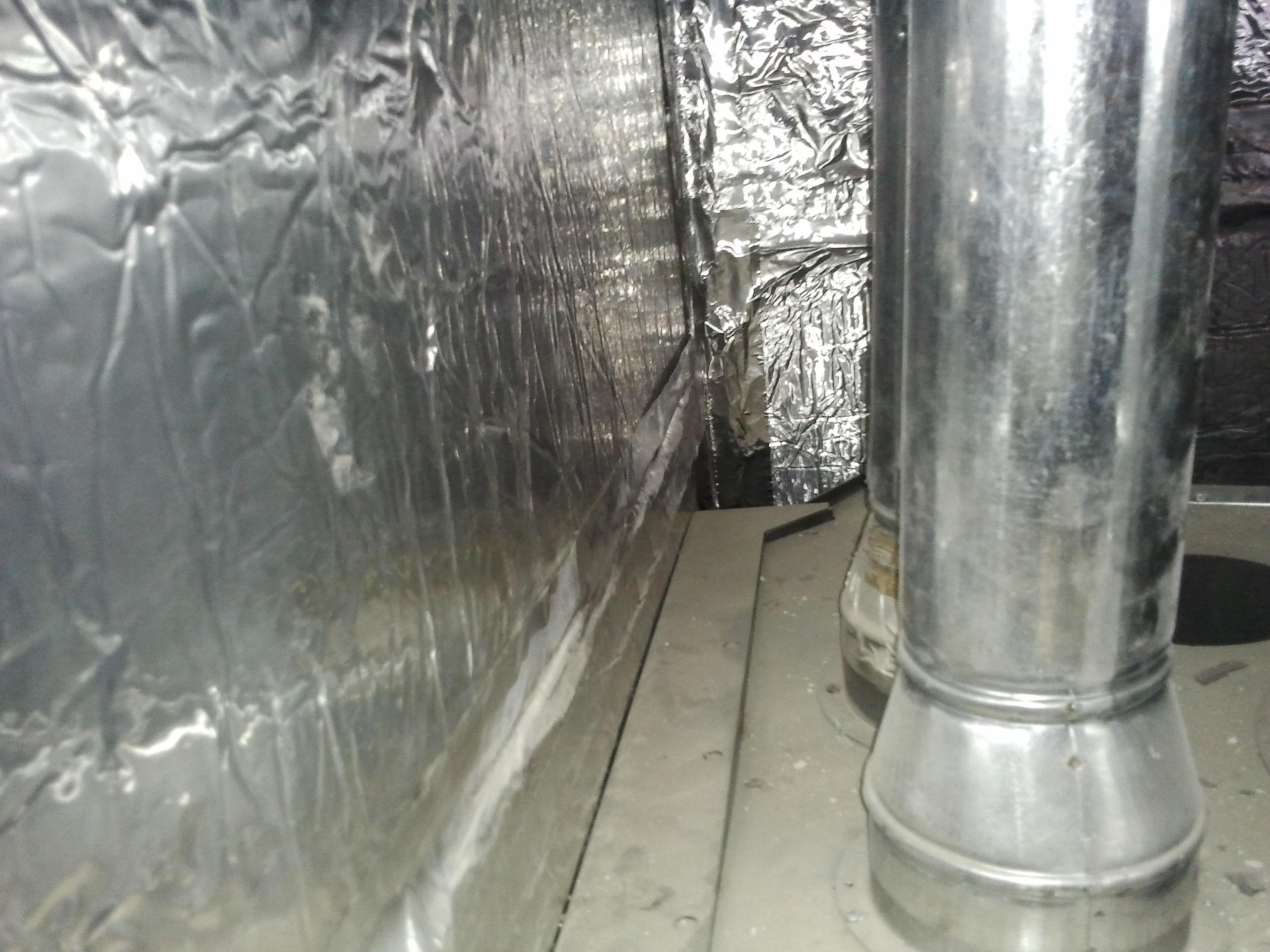

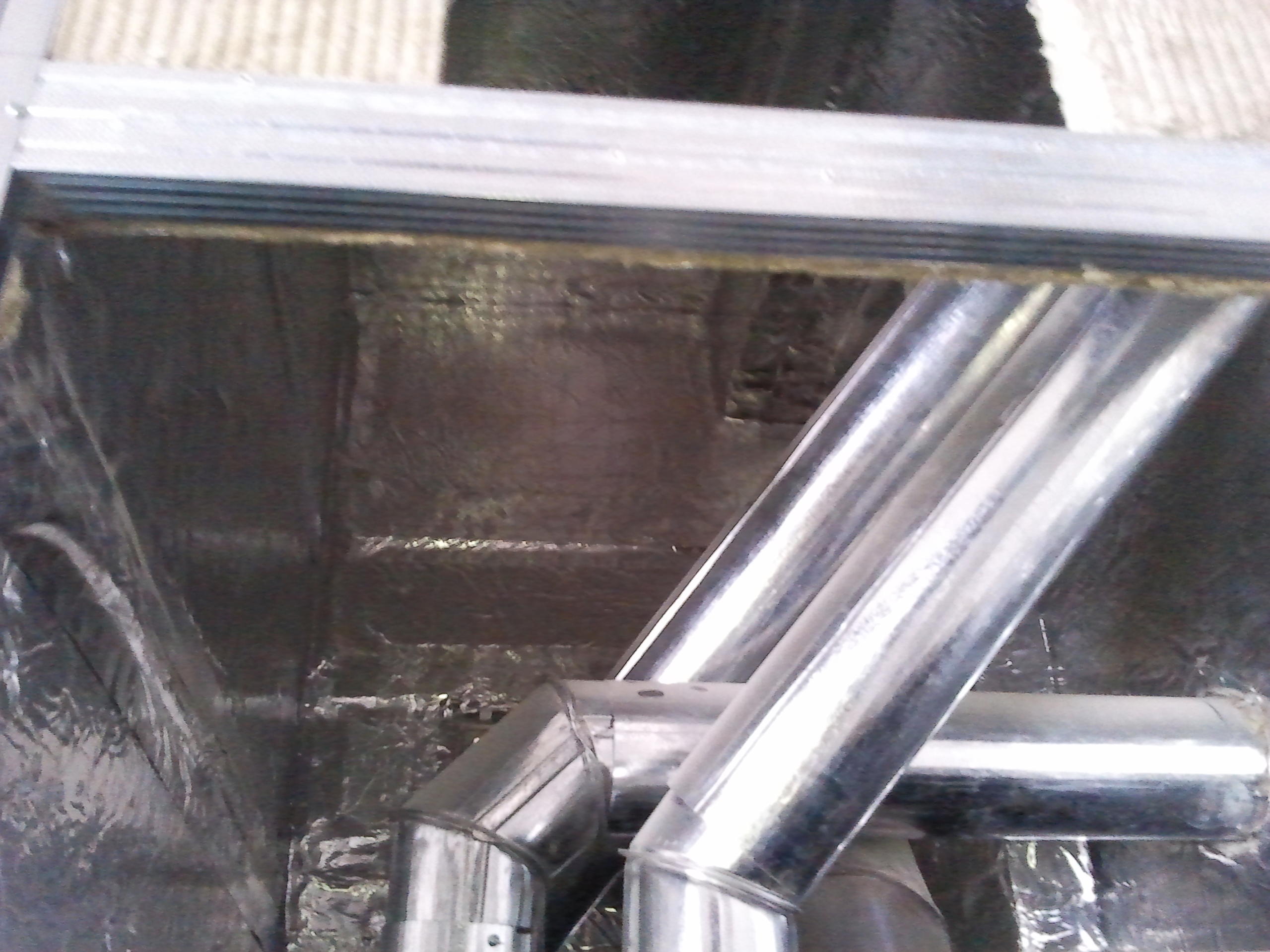

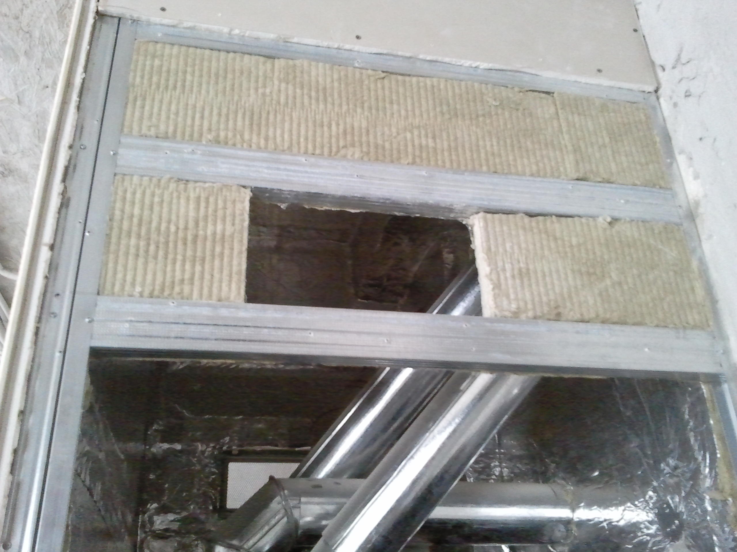

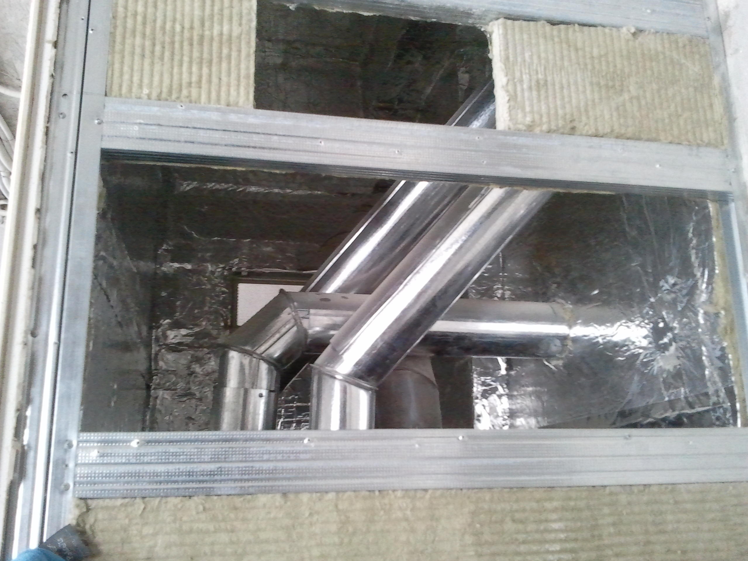

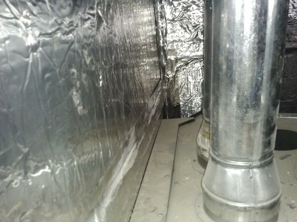

После прочтения многих тем в этом разделе, решил заглянуть во внутрь своего недавно установленного EdilKamin Line мастерами. Что я там обнаружил, что скотч во многих местах по отставал (на втором фото видно) после 20 часов тестового использования и не обнаружил внутри фальшпотолка. Воздушные каналы идущие на второй этаж для обогрева уже практически переделаны на жесткие из оцинковки, были гибкие и хлипкие из фольги и почему-то выведены на втором этаже под самый потолок (сейчас выведены 30 см от пола). Еще куплено 15 плит super isol-а, для того, чтобы сделать фальшпотолок и обшить из внутри поверх минваты на 120 см вниз от фальшпотолка с четырех сторон. Внизу еще на метр останется вата, уж больно дорогой этот super isol. В общем, правильным ли я путем иду?

Восторгаюсь Вами :Bravo: Ответственно Вы подошли к камину, чего нельзя сказать о монтажниках. Все правильно: замена воздуховодов на оцинковку, опустить их ближе к полу на втором этаже, фальшпотолок обязателен, а про замену минваты на суперизол и говорить не стоит :good:...вот только я бы решившись на все проведенные вами "реформы" расщедрился бы доделать суперизол до пола. Сколько вы сэкономите на этом метре по периметру??? Не стоит оно того. Уже доделайте все грамотно...раз начали, ведь потом вдруг решите переделать оставшийся метр (спать не будет давать) дороже выйдет :D. Кстате, как Вам работа топки, поделитесь отзывами, так как эту модель из Edilkamin мы еще не монтировали...не всем она "по Гудзону" :beer:
Есть такая идея, но там где я брал осталось всего 4 листа и других продавцов isol-а в своем городе я не обнаружил. По-этому выложу весь по максимуму, возможно останется меньше метра и если хватит четырех листов доложить все до низу, а также клей останется, то так и сделаю.

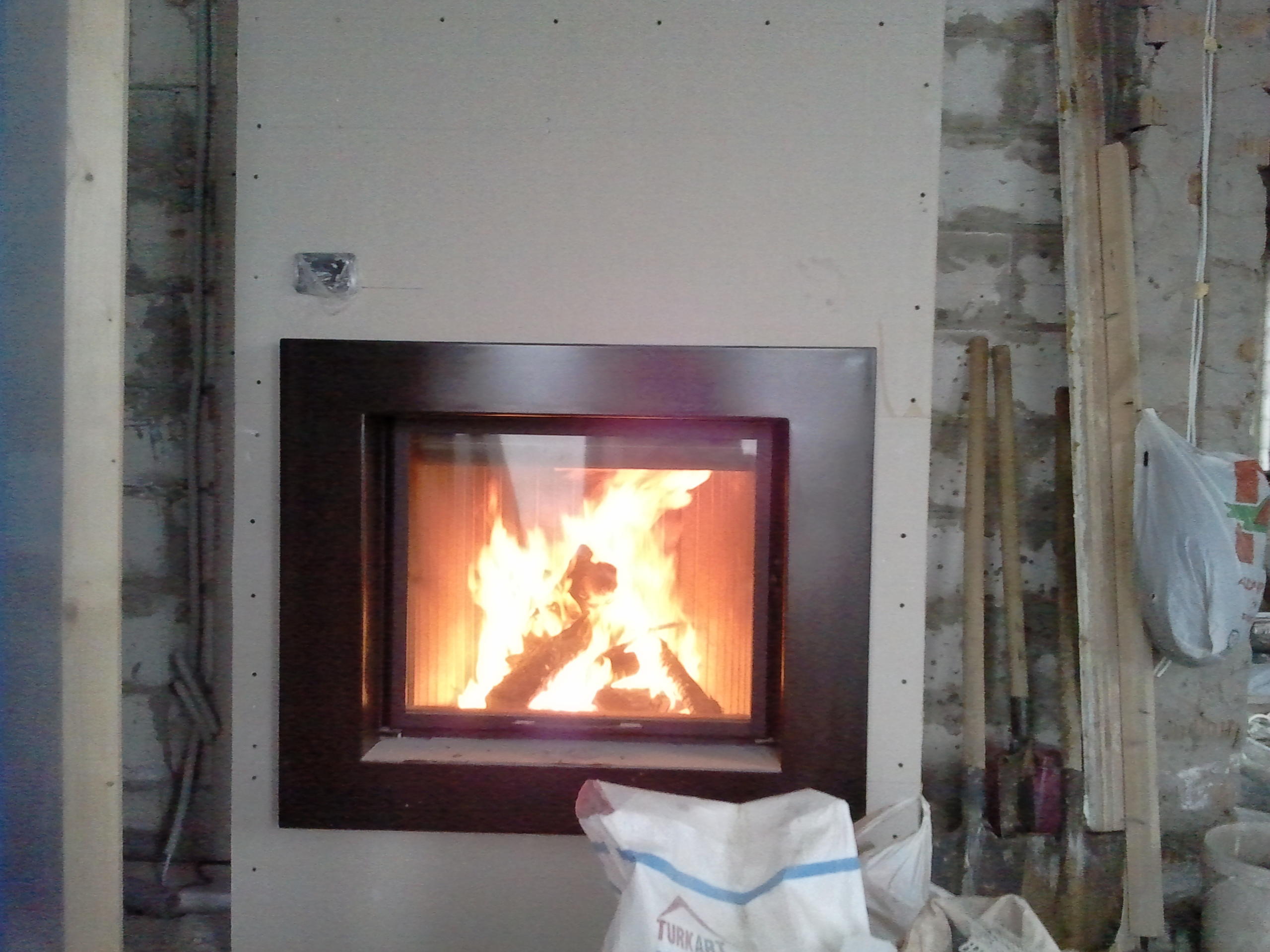

На счет топки, это мой первый камин, поэтому сравнить не с чем. Но как работает автоматика очень понравилось, загрузил на полную, разжег, выставил температуру помещения, все остальное камин сделает сам. Одну загрузку может держать часов пять без проблем. Воздуховоды выходят в три комнаты, плюс комната с самим камином, греет очень хорошо и думаю справится с обогревом всего дома (240 м2) в случае проблем с газом. Но надо обязательно брать модель с принудительной подачей теплого воздуха в воздуховоды, стоит не намного дороже без принудительной подачи, но разница ощутима (отключал для пробы у себя принудительную подачу, очень долго приходится ждать когда нагреет соседние комнаты, да и не сильно прогревает, все тепло выходит в помещение с камином, а когда включишь, распределяет тепло по всем комнатам равномерно).
Одно не понравилось, если выставить автоматику на тлеющий, минимальный режим горения, то после нескольких часов работы на стекле появляется нагар. Но возможно это не проблема камина, а сыроватых дров (использовал акацию купленную на заправке, пока в большем количестве хороших дров не завозил).

Спасибо за отзывы:beer:. Видел эту топку на заводе Edilkamin лет 5 назад. Тогда ее только разработали и нам про нее рассказывали, но в работе не видел.
По поводу нагара на стекле в тлеющем режиме, то это нормально. В таком режиме любая топка коптит. Ждем от Вас весточку об окончании работы ;)
