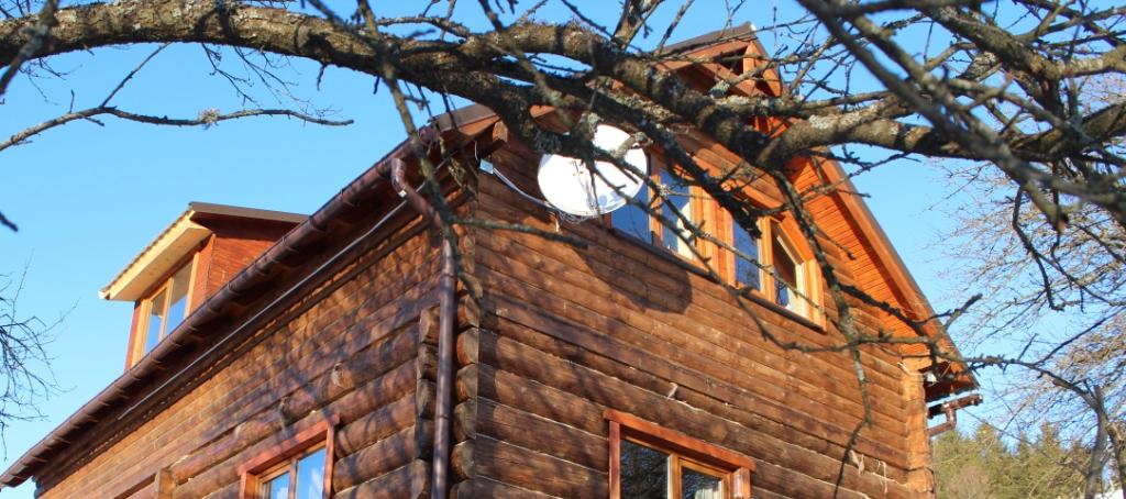

До нашого наступного приїзду всі вікна вже стояли, деякі вже були прикриті лиштвою, веранду також зашили диким брусом. Тепер будинок вже набув остаточних обрисів. Якщо вже є вікна – мають бути і двері. Напередодні зимового сезону ми мали прискоритися з вибором та замовленням дверей. За дверима їдемо в Чернівці - до друзів. Цей етап для нас став особливо приємним – відтепер ми самі все вибираємо, самі замовляємо і самі платимо.

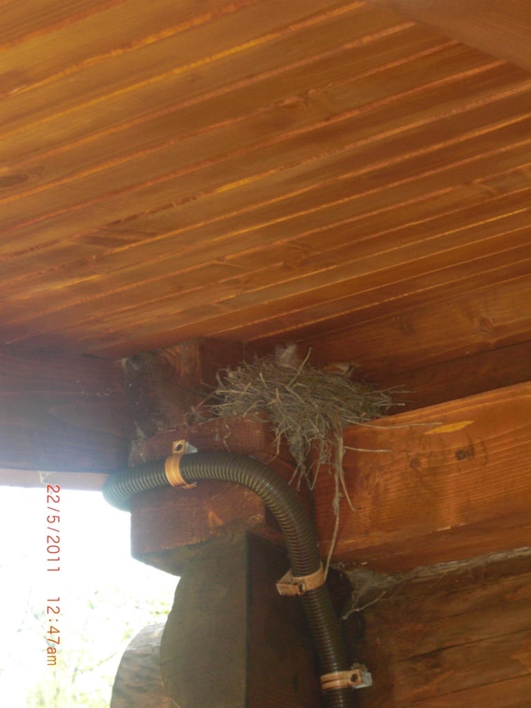

Вітаю вас з першим днем весни. Навесні птахи повертаються, так само як і спогади. З’являються вони і на перевалі. Не знаю, чи прилетіли вони здалека, чи взагалі нікуди не літали, але гніздо склали у піддашші нашої хати. І матеріал довго не шукали – насмикали паклі прямо зі стін. Я десь читала, що від таких злодюжок під дахом натягують спеціальні тросики, щоб не селилися. А як на мене, хай собі живуть.
Про птахів я знаю трохи більше. Я виросла серед них: численних папуг, говірких і не дуже, сов, соколів, курчат, каченят, канарок, перепелиць і навіть пеліканів. Мій брат був орнітологом. Такий вибір він зробив дуже рано. Деякі люди шукають своє покликання все життя, а деякі народжуються з ним. Відколи себе пам’ятаю у нас вдома завжди були птахи, і не тільки вони, а також колекції пташиного пір’я та яєць різних кольорів та розмірів - від перепелиних до страусиних. Він часто вирушав у захоплюючі експедиції до лісу на пошуки та визначення птиць. Звичайно, маленький хлопчик не зміг би цього робити, якби мама не підставляла своїх вірних рук коли він вилазив на дерева, щоб зазирнути і побачити якого кольору яйця лежать у гнізді. Вона купувала йому вінілові платівки із записом пташиних голосів, щоб він навчився розпізнавати на слух їхній перегук у лісі. Я також, мимохіть, слухала цей спів. У моїй пам’яті закарбувався урочистий жіночий голос, що промовляв: «Phylloscopus inornatus (лат.) - Пеночка-зарничка» і далі чулося щебетання цієї пташки, яка, напевно, ніколи не бувала у нашому лісі. У пошуку більш рідкісних та екзотичних птахів бабуся водила його до зоопарку. У ті часи пелікани ще вільно гуляли по підстриженій зеленій траві і нам радили стерегтися їхнього великого дзьоба. Його улюбленним птахом був Гриф, або «Пташка з білим комірцем» - найбільший птах у цілому світі. Мене завжди дивувало, як химерно вчинила природа, коли поєднала міцні чорні крила, оголену голову та білий комірець з найніжнішого пуху. Коли мій брат став старшим, а догляд та спостереження за Грифом стало його щоденною роботою, він навчив його слухатися себе. За його, тільки їм двом відомим таємним знаком, птах неспішно виходив на середину вольєра, урочисто розправляв крила, що сягали завширшки не менше трьох метрів, і повільно, з почуттям власної гідності починав обертатися довкола себе. Коли я бачила це, мені здавалося, що брат знає чари. Можливо так і було.
Зараз пригадую якісь химерні історії пов’язані з птахами, що весь час з’являлися у нас вдома: сова, що повертала голову на 360 градусів, новонароджений баклан, якого потрібно було годувати перемеленим риб’ячим фаршем, закладаючи у дзьоб і плавними рухами масажувати його тоненьку довгу шию, щоб їжа потрапила до шлунку, сокіл, прив’язаний тонким ремінцем за одну лапу, щоб міг літати, але не бився у скло заскленого балкону у пошуках волі, рідкісні курчата, що їх потрібно було годувати щогодини і мама змушена була носити їх в коробочці на роботу, а одного разу у перерві між годуванням здала їх у гардероб у музеї, щоб встигнути подивитися виставку. Пригадую як угледівши на Волзі, якогось великого птаха він сказав: «Якщо я розкажу, що бачив орлана-білохвоста, мені ніхто не повірить!»…
Показати своїм синам пташку з білим комірцем у мене не стало духу. А зараз її вже там немає.
Бержіть птахів. Бережіть братів.

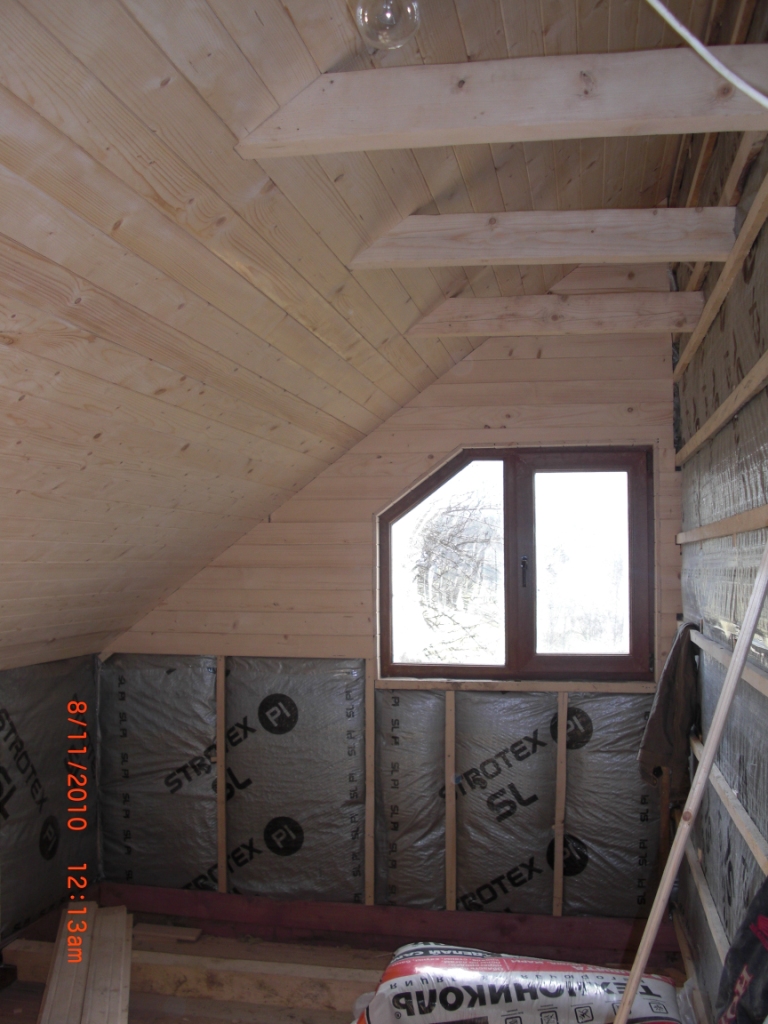

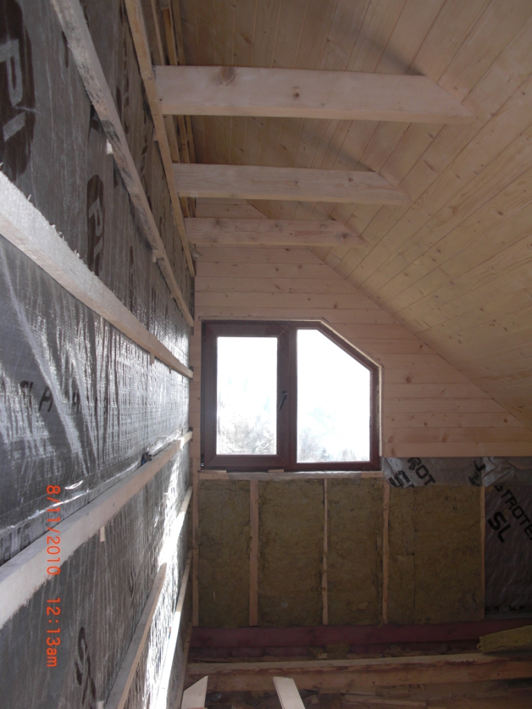

Повернемося до нашого дому. Поступово ми переходимо в дім для початку внутрішніх робіт. Я дуже довго чекала цього часу - внутрішнє оздоблення моя пристрасть - нарешті я зможу повністю включитися у всі процеси. На мою думку, в основі успіху будь-якого будівництва або ремонту лежить гармонія. Мені дуже хотілося знайти такі рішення, які були б органічними для цього місця, його ландшафту та його історії, місцевих традицій, звичайно, вони мали б відповідали матеріалу та конструкції будинку, забезпечувати загальний комфорт і затишок, зручність для дітей, привітність для гостей, а також віддзеркалювати наші особисті вподобання та інтереси. Завдання це виявилося непростим, але дуже захопливим. Яким би він мав стати всередині?
Ідею відтворити в домі гуцульський побут ми відхилили. Було б цікаво зробити це чистому вигляді, але в нашому випадку це вже було неможливо, а робити примітивні імітації в наші плани не входило. Єдине, що ми по-справжньому хотіли - пічку з розписними косівськими кахлями. Думаю, колись ми її все-таки зробимо.
Поступово ми дійшли згоди, що внутрішній простір нашого дому має бути:
1) Простим
2) Зробленим з натуральних матеріалів
3) Природної клористичної гами
4) Поєднувати різні фактури
5) Поєднувати старе і нове
6) Містити речі, пов"язані з історією нашої родини
7) Бути цікавим і пізнавальним для нас, наших дітей і наших гостей.

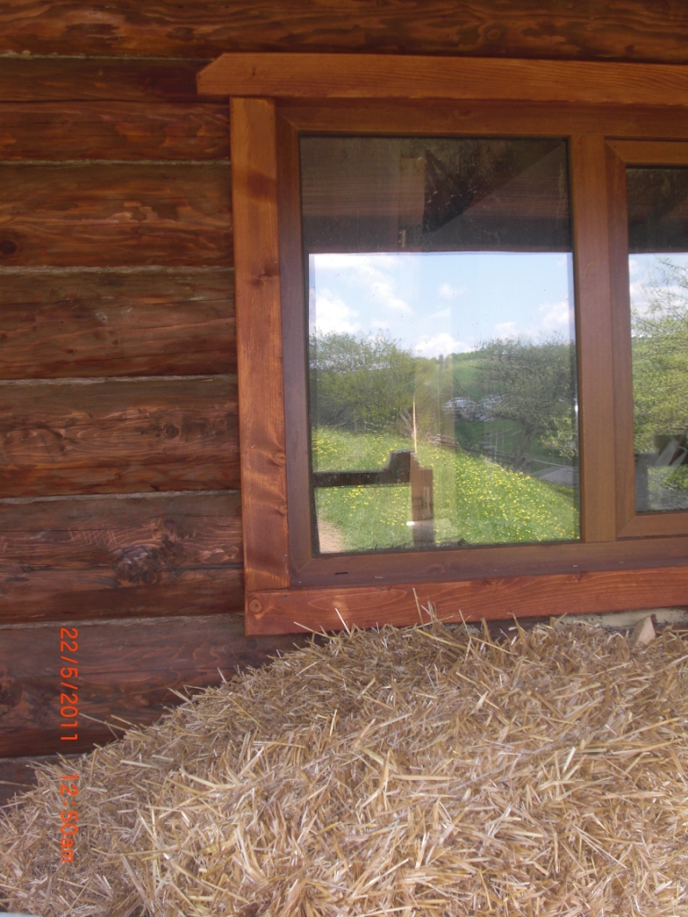

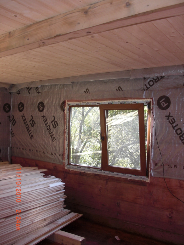

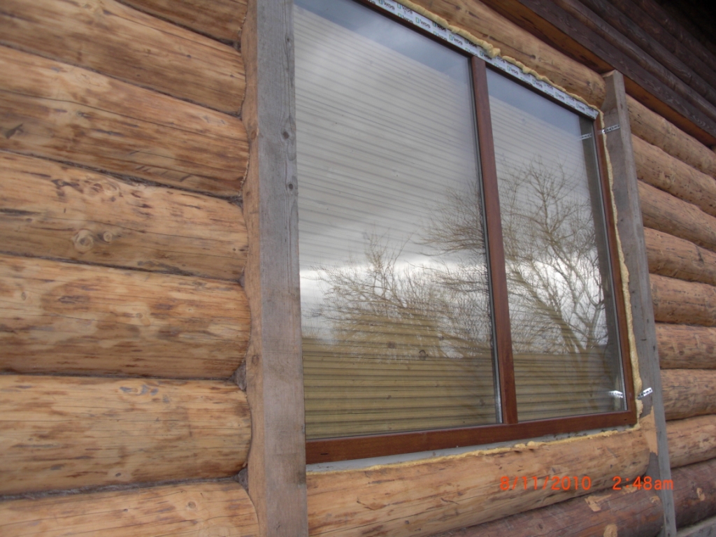

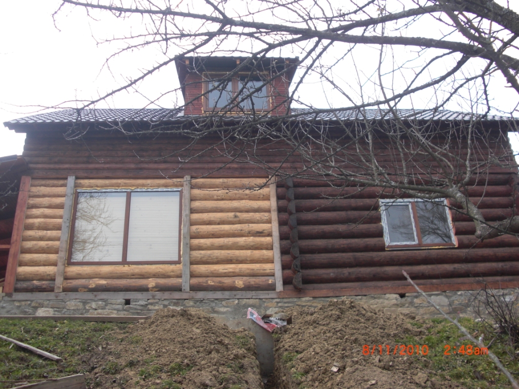

Начитані премудростями клубу шанувальників дерев’яних будинків, найбільше ми хвилювалися за «усадку» будинку та встановлення вікон. Потім подумали, що все що мало сісти на першому поверсі вже давно сіло, а на другому… А скільки там того другого. Обсадних дошок ми не робили і не встановлювали. Повна профанація і неповага до процесу, чи не так?

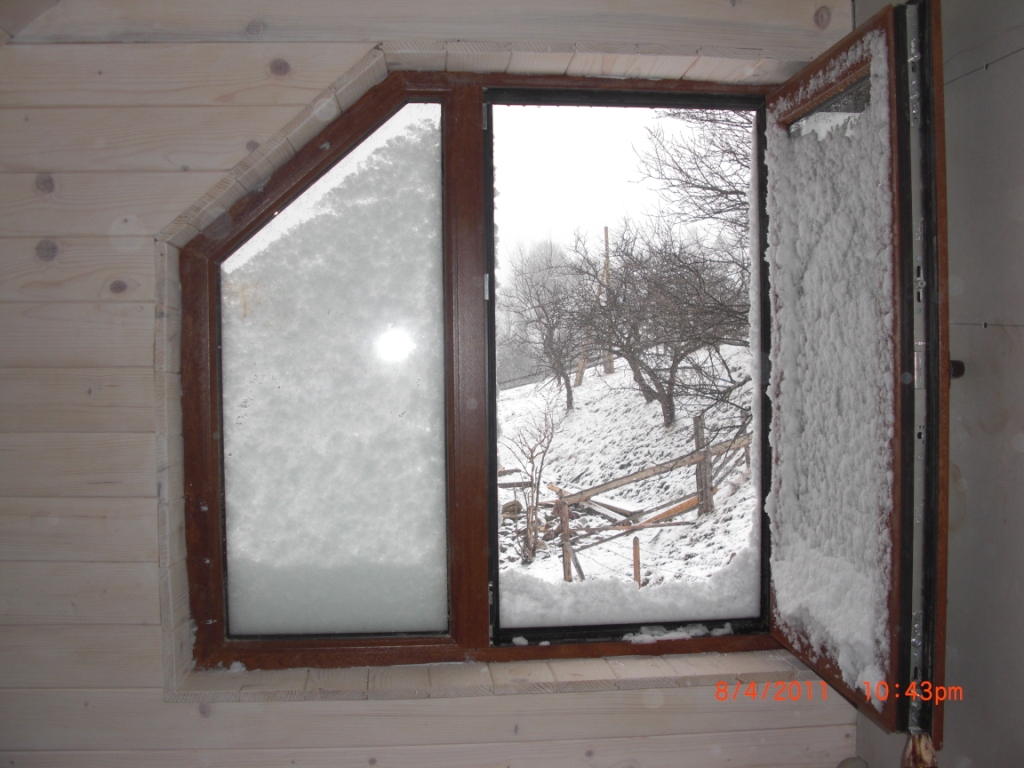

По-перше, хотів Вам подякувати за Вашу історію будівництва та фантастичні фотки. Вже вирішуємо на сімейній раді, коли їхати в Карпати :)
По-друге, раджу всеж-таки прислухатися до порад "Клубу". Минулого року мій колега робив вікна для котеджного містечка, всі засклені будівлі було зроблено з карпатської смереки. Люди, що робили ці хатки, були з Івано-Франковська і ніби своє діло знали. Через рік 90% склопакетів постріляло, рами неможливо було демонтувати, не зламавши. Кажуть, усадка.
По-третє, вікна Вам зробили трохи не за технологією - можна сказати вже з фото. Замало дренажних отворів попереду, не бачу вентиляційних отворів зверху, що є критичним для кольорових вікон.
Indigo, дуже дякую за Ваше зауваження. Скажіть, а чим це нам загрожує, і чи можна ще щось змінити? Чому саме кольоровим? Вікна встановлені восени 2010, поки ми ніяких недоліків не помічали. Через який час ці проблеми можуть проявитися?
Вікна і справді встановлені не ідеально - ми помітили, що в деяких місцях трохи дме з відкосів. Але поки нам це не заважає. Навіть краще - вентиляція. Ви вважаєте треба виправляти?

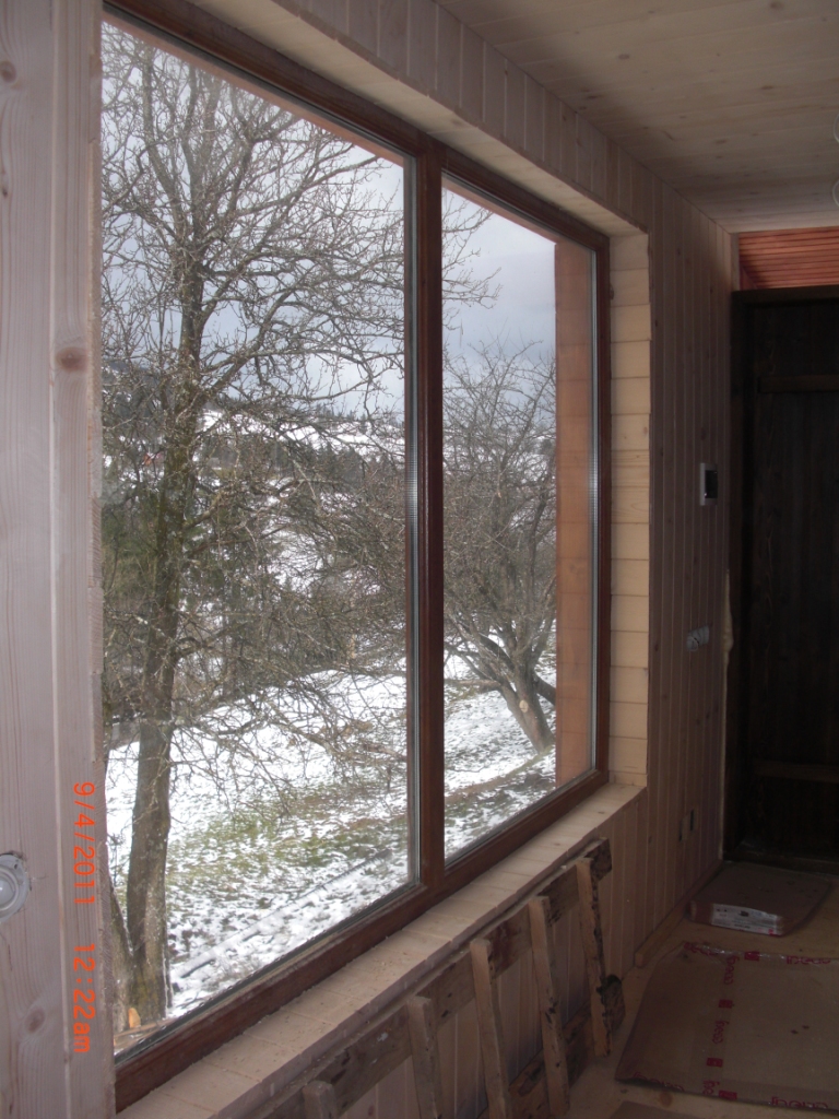

У нас в коридорі велике глухе панорамне вікно 190х220 см. За нього найбільше переживали, але поки стоїть.
Я хоть и не Indigo, но мнение имею :) Если установлены уже после усадки, то ничего не постреляет. Возможно, придется чаще, чем на окнах с обсадой и зазором сверху, производить регулировку. А может и не придется. Я бы не парился. :)

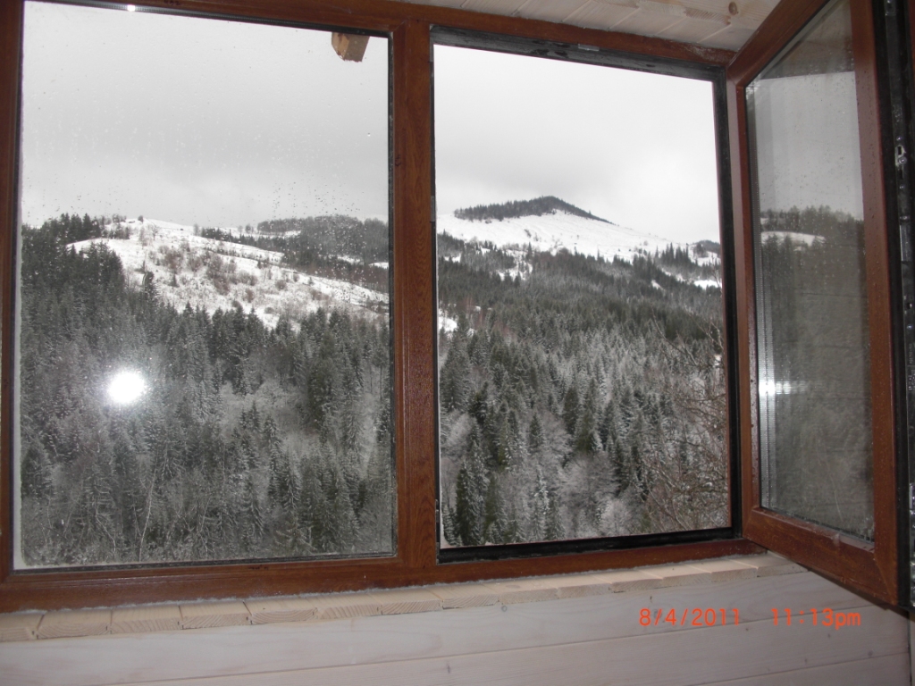

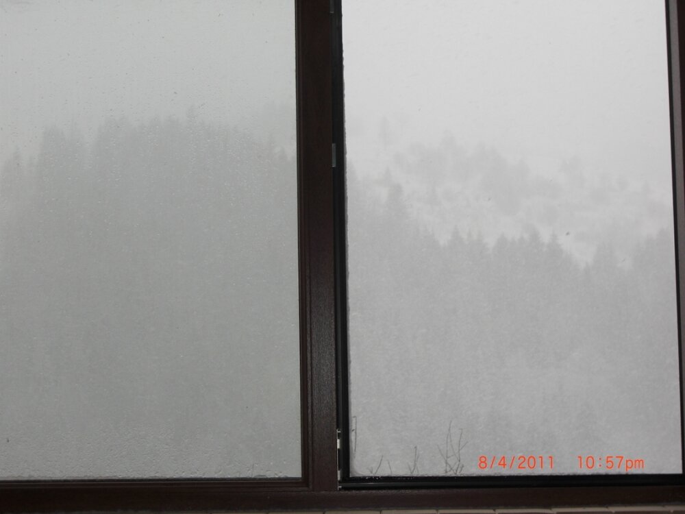

Ще декілька вікон. Зверніть увагу, як швидко змінюється погода: щойно була заврюха, за вікном темно, а за 20 хвилин вже сонце світить.

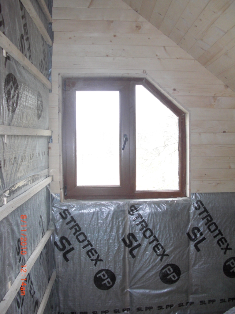

А ще, трохи дивні відкоси та підвіконня вони нам зробили - зі шматочків вагонки. Ми приїхали вже все стоїть - "ничего само собой не разумеется". Ну вже як є, потім ще куточки набили.
Відсутність достатньої кількості дренажів може призвести до того, що волога з фальцю профіля буде частково залишатися в камерах під час, наприклад, дощу з вітром, і, якщо там замерзне, може порозривати камери. Або просто вода буде на підвіконні під час зливи. Відсутність вентиляційних отворів в кольорових профілях може спричинити роздування профілю нагрітим повітрям, що залишився в камерах. Влітку кольоровий профіль прогріваєсться сонцем до +70.
Технологічні отвори можна зробити будь-коли, треба тільки знати де.

Підвіконня з вагонки сподобалися, але як буде оброблений край? У вас геть усі стіни з вагонки? І стеля? Покажіть більше!
Які кольори Ви обрали для внутрішнього оздоблення вітальні та кімнат?
Ви дуже уважний і допитливий читач, дякую.
Нам хотілося взагалі уникнути вагонки в домі але, на жаль, не вдалося. Спочатку ми наполягали на широких дошках на стінах, але майстри почали нас відмовляти – покрутяться, посохнуть, будуть шпарини і т.д. Довелося погодитися, вибрали вагонку - найширшу яка була доступна. Стеля підбита вагонкою і на першому і на другому поверсі. Все-таки це найдоступніший і найпростіший у застосуванні матеріал для нашої ситуації. Але спочатку було утеплення. Утеплювали всі зовнішні стіни, і майже всі внутрішні, заповнювали перестінки, санвузли, звичайно, теж. Якщо не помиляюся, на утеплення у нас пішло 54 упаковки мелітопольської мінвати товщиною 10 см. На другому поверсі, під дахом поклали подвійний шар. Купували у найближчому будівельному магазині, у нашого односельця. Її виявилося дуже багато, тож домовилися, аби він підвозив нам матеріал поступово, в міру використання. Спочатку хлопці зашальовували стелю і ті частини стіни де не мав проходити електричний кабель. На першому поверсі вагонка набита вертикально, а на другому – горизонтально.
Якщо щось неправильно, підкажіть - наступного різу врахуємо помилки.
