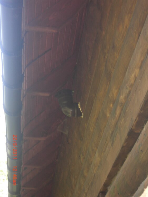

Про вентиляцію розказати можу небагато. Уявлялося, що пластикові короби мають бути закладені в перекриття, ваентканали (окремий з кожного санвузла) мали б виходити на дах і т.д. Але всього цього зроблено не було, тому, що хлопці про це не думали, а ми були далеко і не проконторолювали. Тому довелося вирішувати проблему, коли вже всі стіни були утеплені і зашиті вагонкою, а перекриття накриті чистовою підлогою. Зробили таким чином: прорубали прямо в стіні отвори і встановили в них вентиляційні решітки, в санвузлах вентилятори, а зі сторони вулиці – труби вздовж стіни вивели під дашок. Але це все з тильної сторонни, тож вигляд будинку вони не псують. Загалом таких грибочки у нас на стіні виросло чотири: по одному з санвузлів, і два з кухні – один від витяжки, а один просто так. В кімнатах ніяких вентиляційних отворів немає, з вікон (відкосів) може трохи проступає повітря - тобто, природня вентиляція. Знайшла про це лише одне проміжне фото, і те, не дуже чітке.
Тепер наступний запис до книги помилок, які не варто повторювати, хоча його можна було записувати першим, з самого початку.
• Ніколи не будуватися без чіткого проекту.

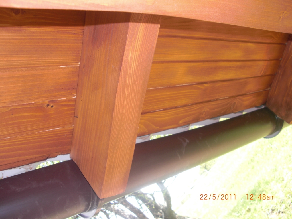

І ще про дах – якби зараз знов будувалися, більший винос даху робили з усіх чотирьох сторін – як в альпійських будинках. Мені здається, у нас він замаленький, а погода тут самі знаєте яка – весь час щось з неба лиє.

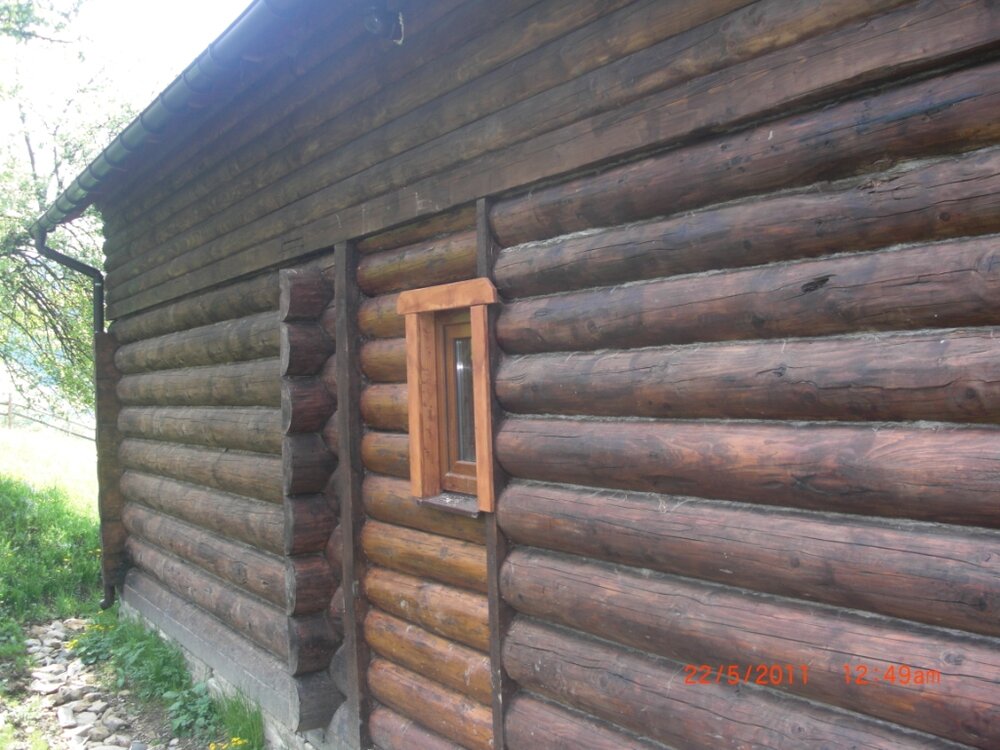

Час пролетів непомітно і наблизився день, коли наші молоді майстри виконали майже всі свої зобов’язання. Підсумовуючи перший будівельний сезон – з червня до листопада, нагадаю, що за 6 місяців вони:
• Розібрали старий дах
• Підняли рівень хати
• Проклали дренажні канали довкола будинку та під верандою
• Поміняли старі зіпсовані бруси
• Укріпили (зробили) фундамент
• Вичистили старі стіни, покрили все кількома шарами Pinotex, запаклювали всі шпарини та стики.
• Надбудували другий поверх
• Накрили дах
• Зробили перекриття та утеплили стіни
• Зробили міжкімнатні перестінки
• Поклали підлогу
• Встановили двері
• Зробили «чорнову» версію заїзду на ділянку, який ми потім ще не раз переробляли і вдосконалювали, і до сьогодні ще остаточно не завершили.
Попереду у нас були серйозні роботи – розводка електрики в домі, система опалення, водопостачання та каналізації. В усіх цих питаннях наші хлопці не були досвідченими, про що чесно нам і сказали. При всій нашій легковажності до попередніх етапів будівництва, тут ми чудово розуміли, що нам потрібні інші фахівці. Першим ми почали шукати електрика. За рекомендацією, запросили місцевого електрика, на вигляд акуратного та, з його слів, дуже досвідченого (дуже схоже на персонажа з романа Сергія Жадана «Гімн демократичної молоді» про буремні 90-ті, який весь час повторював «Да я двадцять років в шоу-бізнесі!»). Він так багато говорив про свій досвід і професіоналізм, що сумніви у нас промайнули. Самі себе переконували, що він тут недалеко, «коли щось» завжди поруч, і сам же ж буде знати як тут у нас все влаштовано…

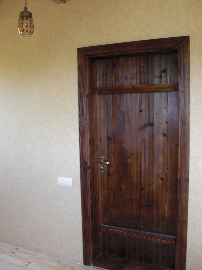

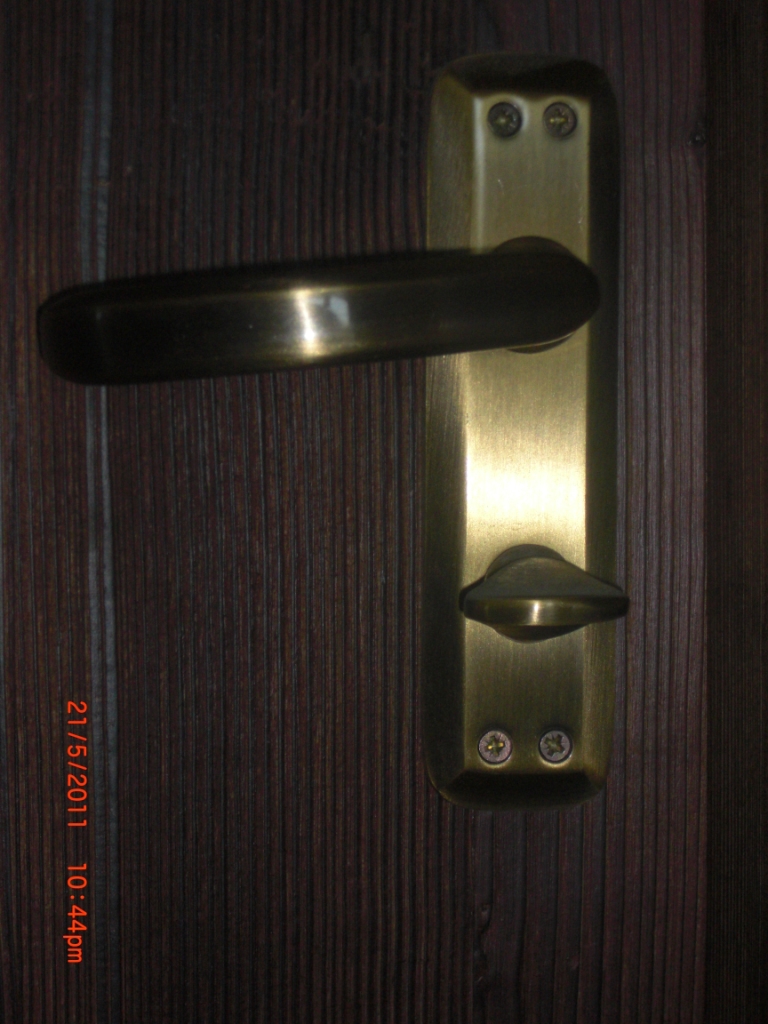

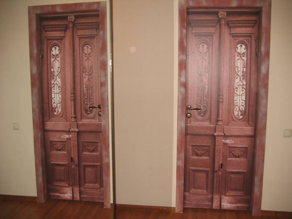

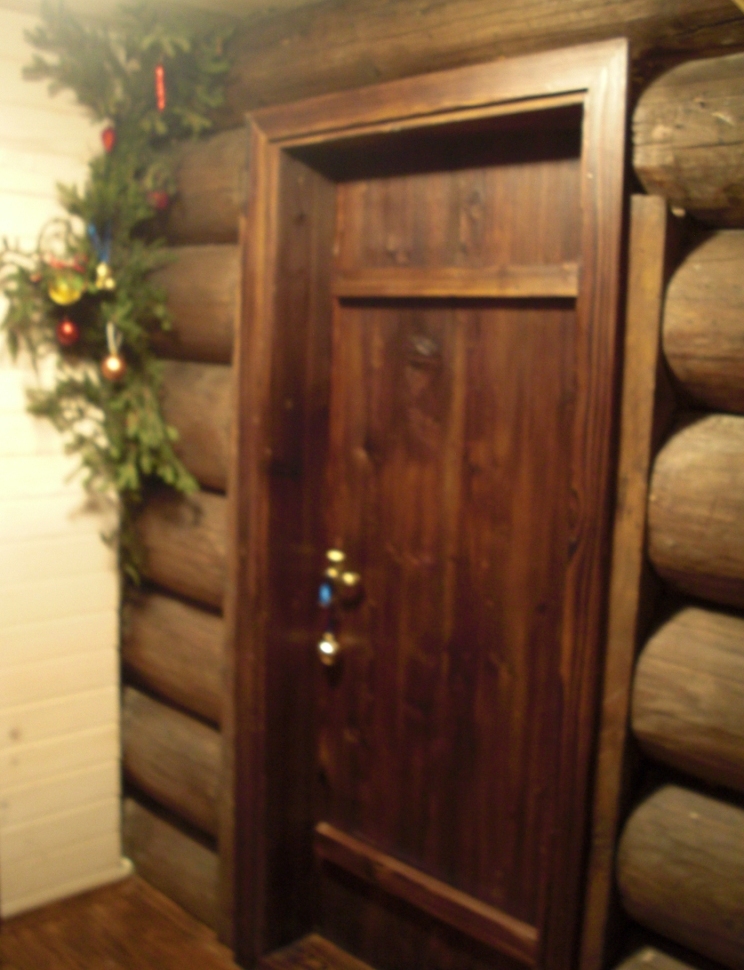

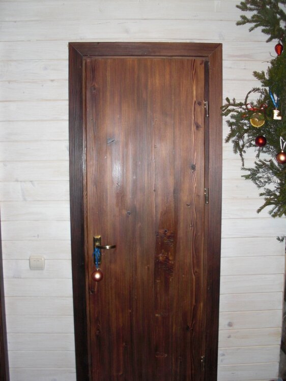

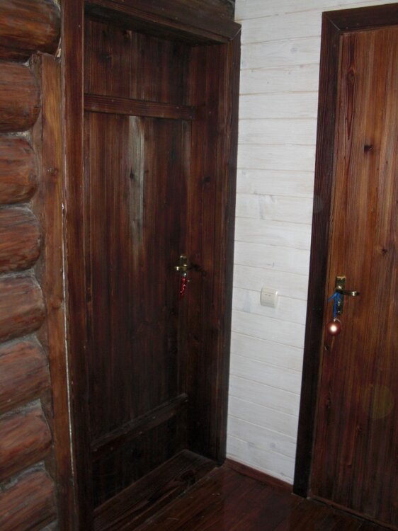

Це точно про нас, точніше про наші двері. Спочатку ми почали шукати місцевих майстрів, благо у селі столярів багато – у кожній другій хаті. Походили, подивилися, почали пояснювати, що б нам хотілося. А вимога у нас одна – зробити нам абсолютно прості двері, без прикрас – прості і примітивні. Підхожу до старої стайні, показую на двері, такі вони мають бути. А мені або не вірять, або не розуміють, пропонують якісь фільонки, різблення, скло вставити. І ціна відповідна, ніби за матеріалом до Києва поїдуть, а не у сусідній ліс підуть. Подумали ми і згадали, що у Чернівцях наш добрий знайомий має своє виробництво і дуже гарні двері-вікна дерев’яні робить. Правда, такі прості речі вони теж до того часу не робили, але для нас зробили виняток. Двері зроблені зі смереки, м’які волокна вичищені щіткою, щоб дістатися природної фактури, потім обпалені, щоб зробити їх темними, а вже потім полаковані в камері. Вхідні двері подвійної товщини. Вони і нам і їм так сподобалися, що тепер у них ця модель додалася до «товарної лінійки». Я думаю, попит має бути.
А на місцевих хлопців та сусідів нові двері враження абсолютно не справили. «Так це ж такі можна і самим зробити!». Одним словом – звичайна стайня.
А як на мене, двері це найкраще, що нам вдалося зробити в цій хаті. Вони вийшли саме такими, як ми собі уявляли, і дуже органічно до старої хати припасувалися, ніби там і були. Єдина проблема була, що майстри до нас на заміри не приїзджали, а ми все самі на схемі малювали і пояснювали. Десь, як зараз PRщики кажуть «недокомуницировали», а по-нашому – помилилися. Вийшло, що не всі двері відкривалися в ті сторони, які були заплановані. Ліві двері справа – краще і не скажеш. Але нас це не засмутило: деякі ми встановили «навиворіть» - те, що мало бути тильною стороною, стало фасадною, а деякі перевернули догори дригом і поміняли завіси та дверні ручки. Так навіть краще.
