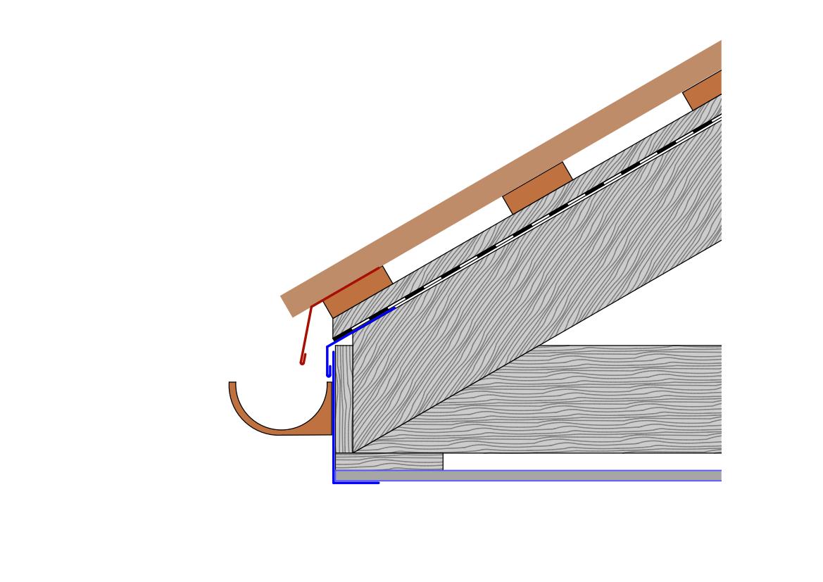

Что бы никто не додумывал, вот набросок:
синими цветами отображены лобовая и капельник для конденсата
красным капельник для кровли
[ATTACH]169288[/ATTACH]

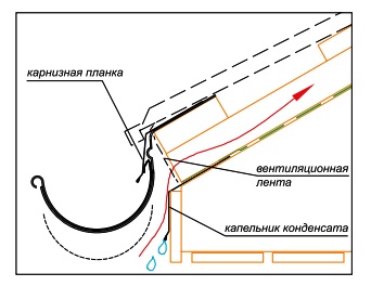

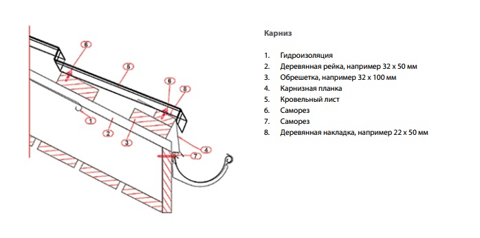

Из множества вариантов, так и не понял какой правильный.
Хочу послушать что скажет прораб, но и сам бы хотел быть вкурсе.
Вот насобирал картинок.
Какой из этих вариантов выбирать?
Нужно ли покупать карнизных планок 2 комплекта? Конечно на общей стоимости не то что бы совсем дорого, но и переплачивать не хотелось бы.
Все три правильные, каждый для своего случая. Первый - низкорасположенный желоб, третий - высокорасположенный (рекомендован для снежных регионов). Второй для антиконденсатной пленки, только с фартуком свеса перемудрили, лучше просто капельник + дополнительная вентиляция надпленочного пространства.
первая и третья одинаковы по своему принципу.
Но не в деталях :)
Вопрос тогда такой. в 3-м рисунке нужна ли L планка (лобовая защита) и если нет, то чем защищается доска, которая таки (судя по рисунку) немного выступает за капельник.
Добавлено через 3 минуты
вопрос чисто эстетический и не имеющий влияния на работу вентиляции в целом.
наверняка, доска (должна будет) покрашена нужным составом\краской\лаком
разница между 1 и 3 фото лишь в то что на 1 фото кронштейн желоба монтируется на лобовую а на 3 на обрешётку. потому. на третьем рисунке можно вообще отказаться от лобовой доски (если нужна эстетика открытых кобылок)
