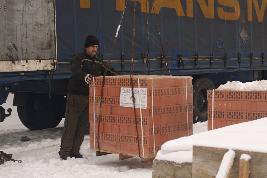

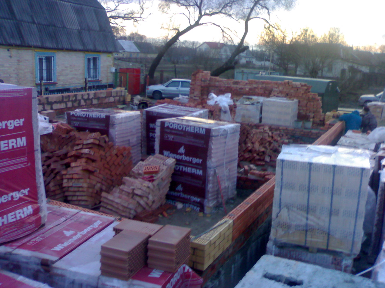

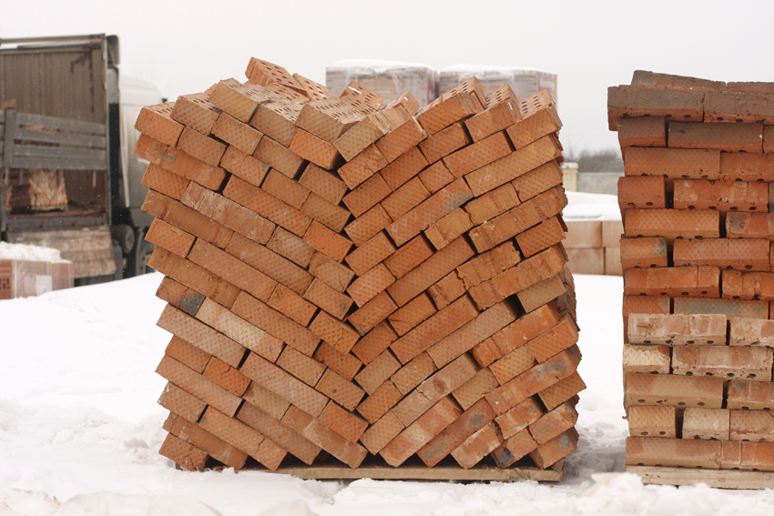

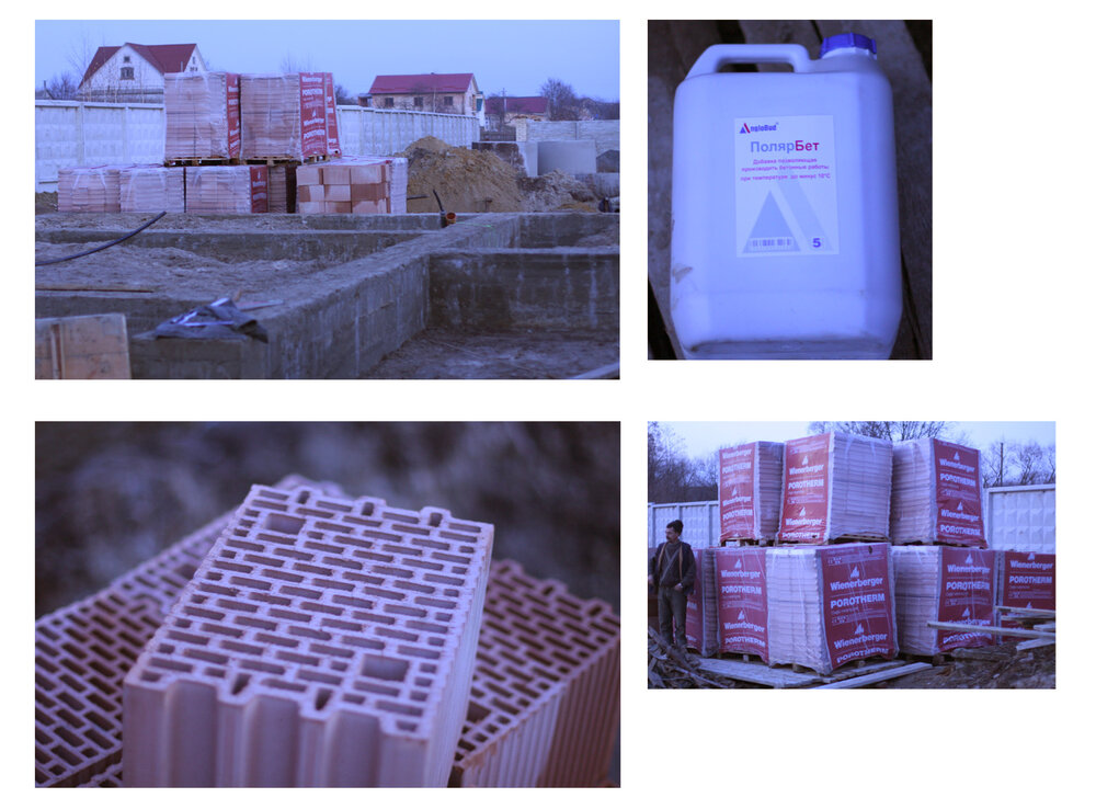

вчера привезли поротерм....
Сергей!
По поротерму
Мне нужно было машину поротерма. Позвонил в Оксамыт там дали цену 32 ГРН а в Эпицентре был еще по 25 грн. Может там посмотри. В Эпицентре они не так быстро переоценивают как на базаре и в фирмах.

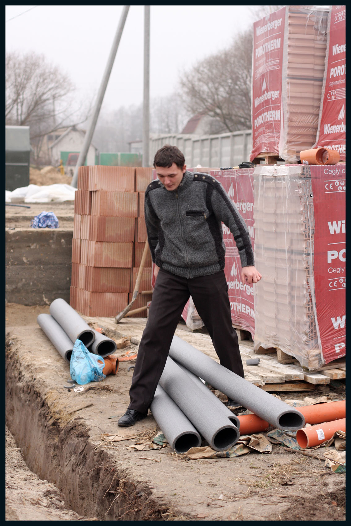

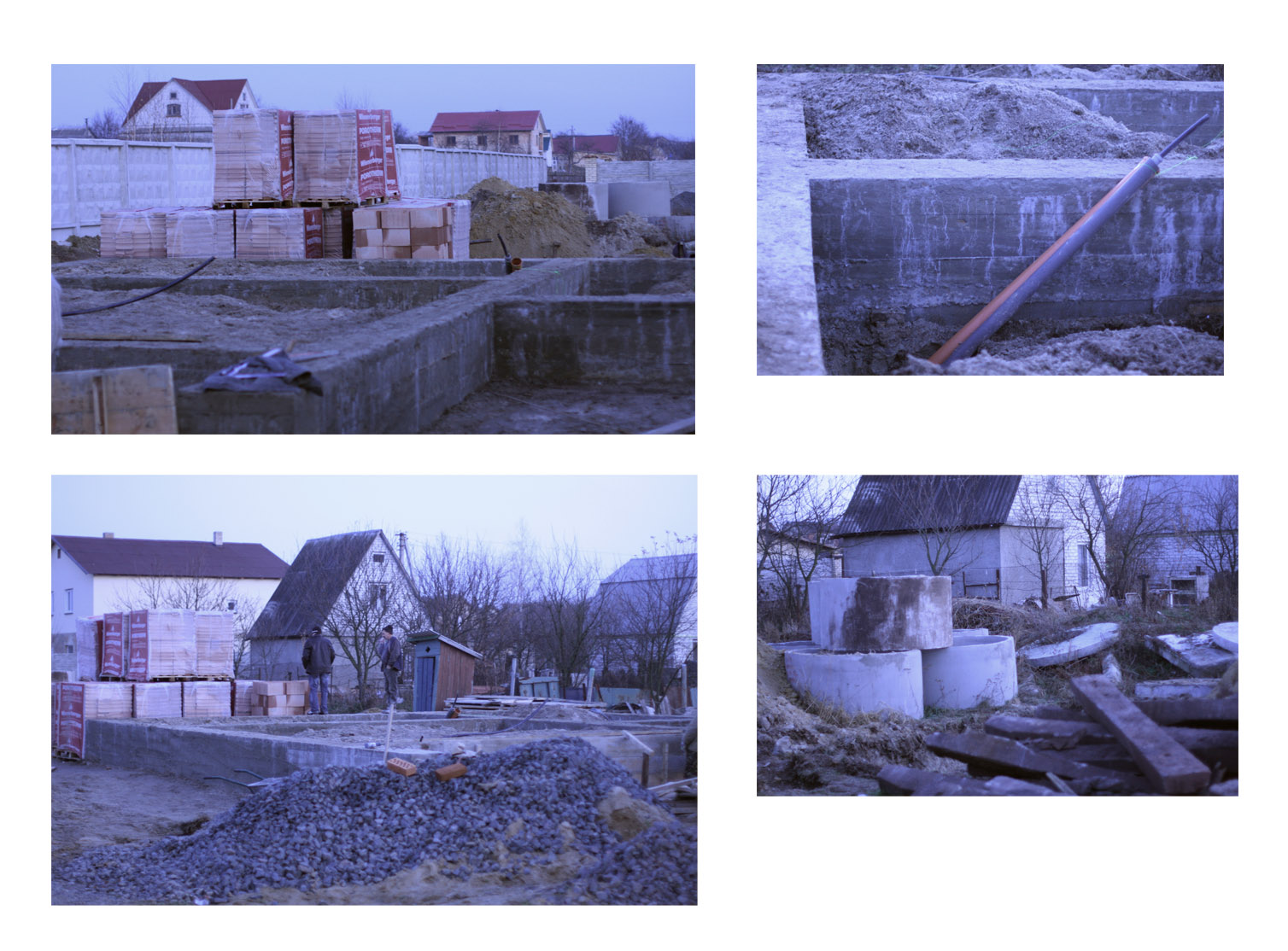

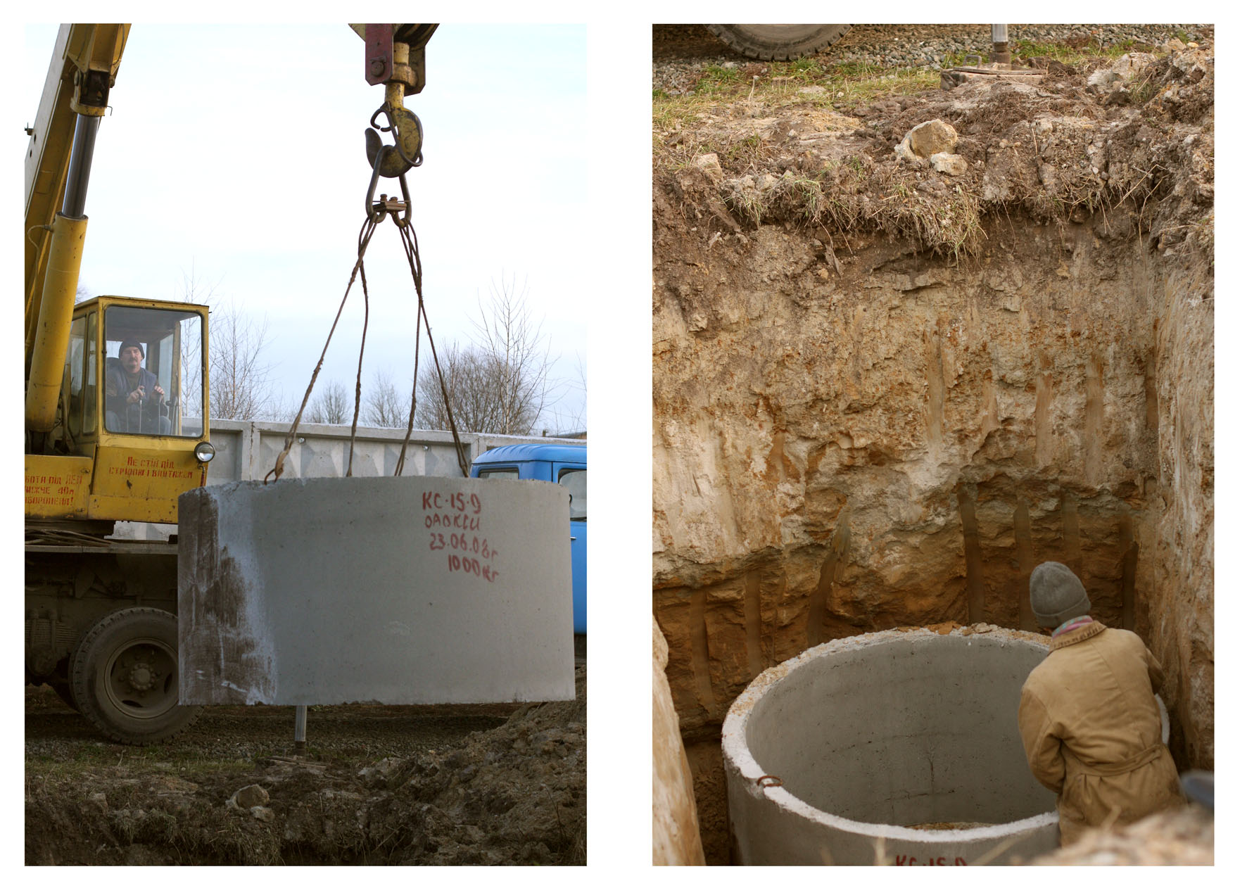

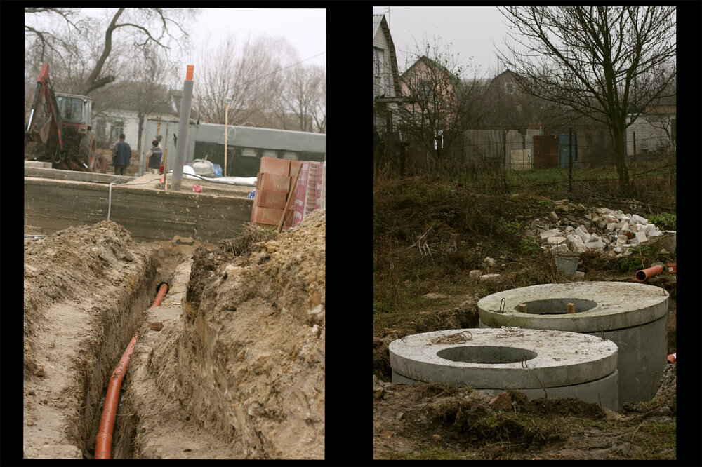

На днях смастерили наружную канализацию. Септик двухкамерный из железобетонных колец, диаметром 1,5 м. Трубы наружной канализации - 110 мм
Расходы:
кольца 6 шт - 550 грн за ед(3300 грн)
крышки 2 шт - 390 грн за ед(780 грн)
кран за разгрузку 600 грн
труба для наружн канализации 110 по 2 м(7 шт)-360 грн
труба для наружн канализации 110 по 1 м(4 шт)- 89 грн
утеплитель для труб по 2м(25 грн за метр) - 350 грн
муфты, ревизии и колена канализац. разные -235 грн
установка колец и крышек(кран) - 600 грн
ИТОГО: 6314 грн

мне пока спешить не куда, все еще пробиваю ситуацию - есть конторы которые предлагают 25 по 19,2. завтра заеду в эпицентр посмотрю что там... спасибо за наводку:beer:
Я думаю что с этим стоит поспешить. Завозят за еврики и потому нужно поймать по старой цене.

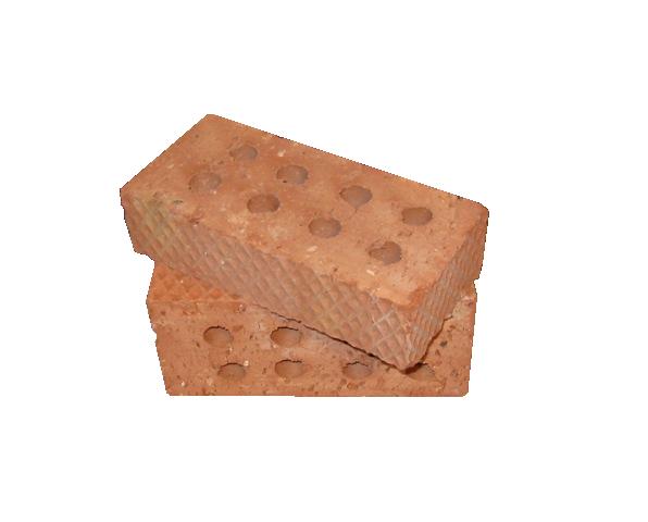

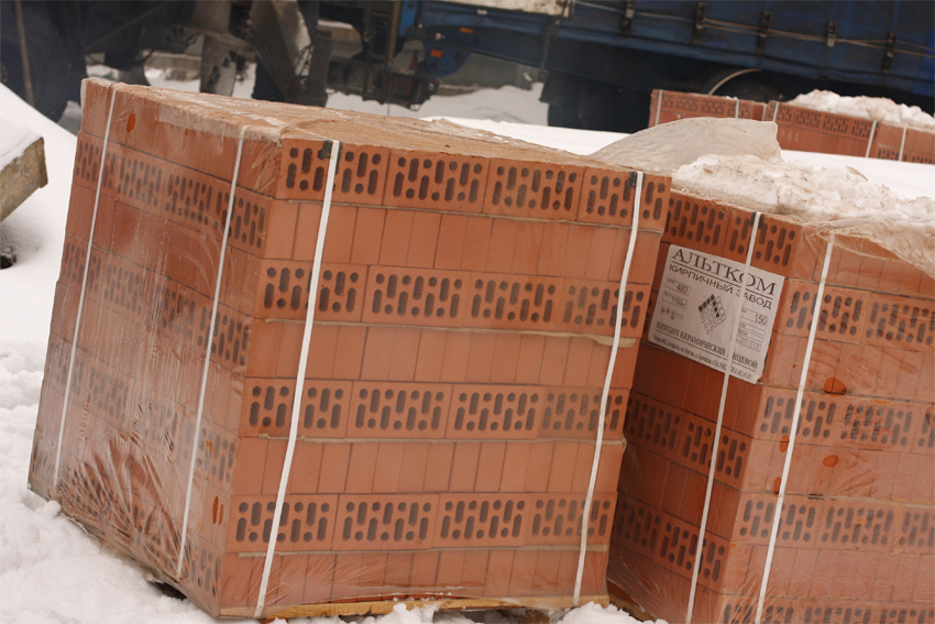

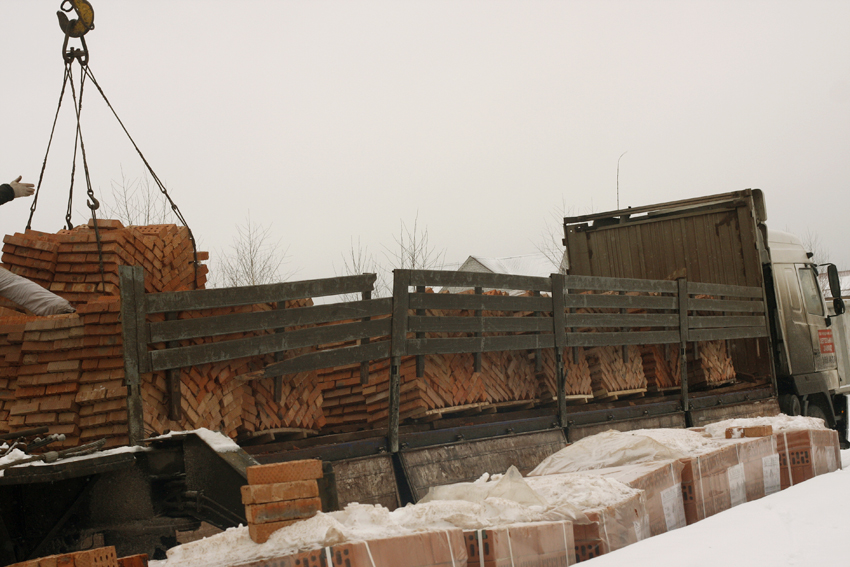

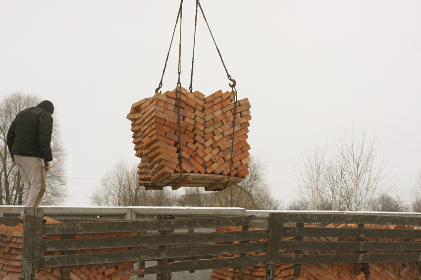

В предверии увеличения стоимости на кирпич, промониторив рынок:
Белоцерковский кирпич разные конторы предлагают 2,40-3,30 грн., многие были посланы сразу в сад...
2,40 - www.spbud.com.ua/kirpich_bc/ , было сегодня заказано 9984 шт, с доставкой(100 грн). Итого 24061 грн
Рядовой кирпич - заказывал у них же по 1,00 грн в количестве 9000 шт.
На субботу буду состыковывать с краном...
Незадача вышла... На следующее утро было озвучна цена на БЦ кирпич в 2,80... Отказался, тем более что завод стоит, и если не ошибаюсь - выкупили конкуренты.
Принято решение в покупке кирпича "Альтком" по 2,40.

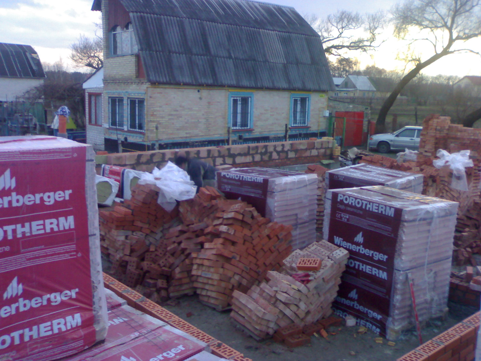

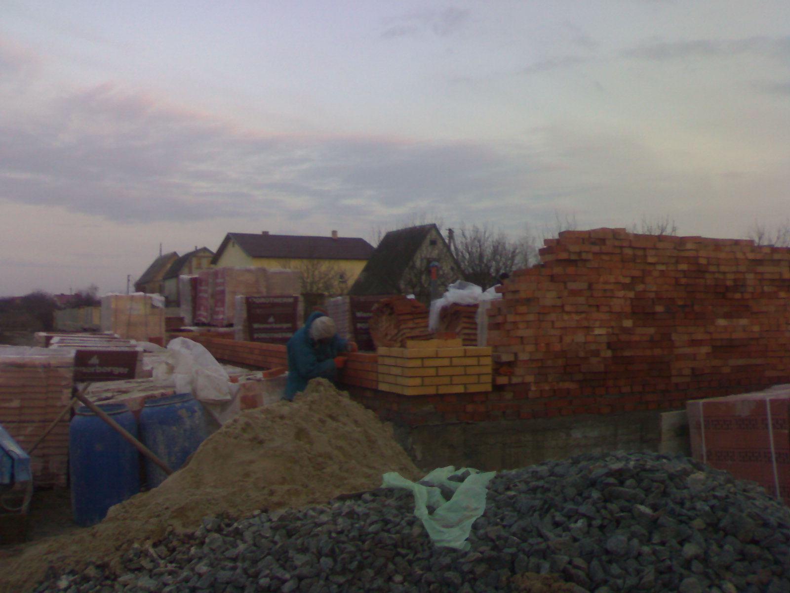

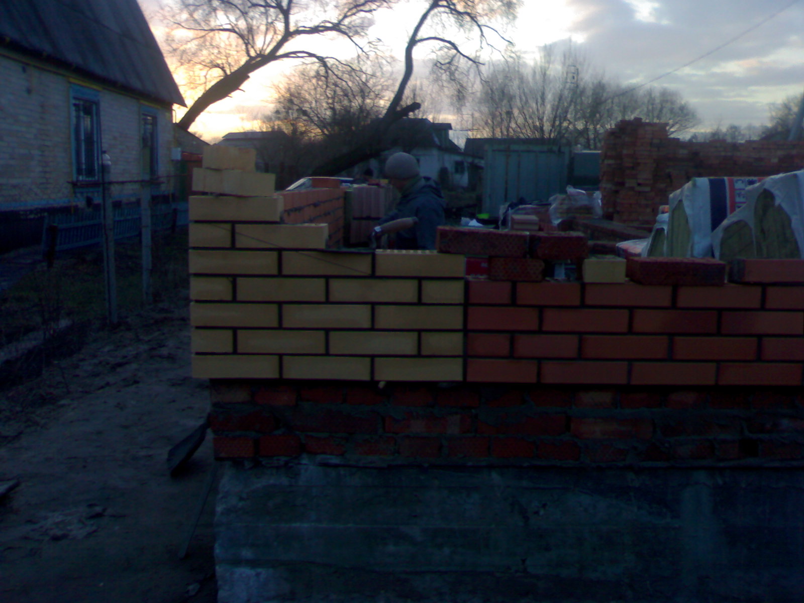

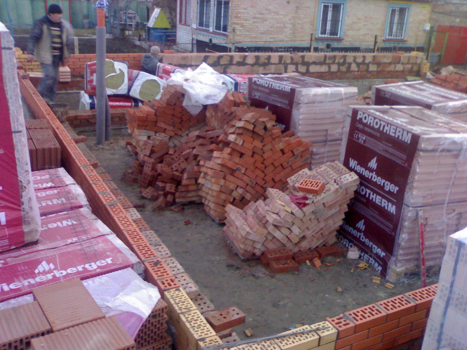

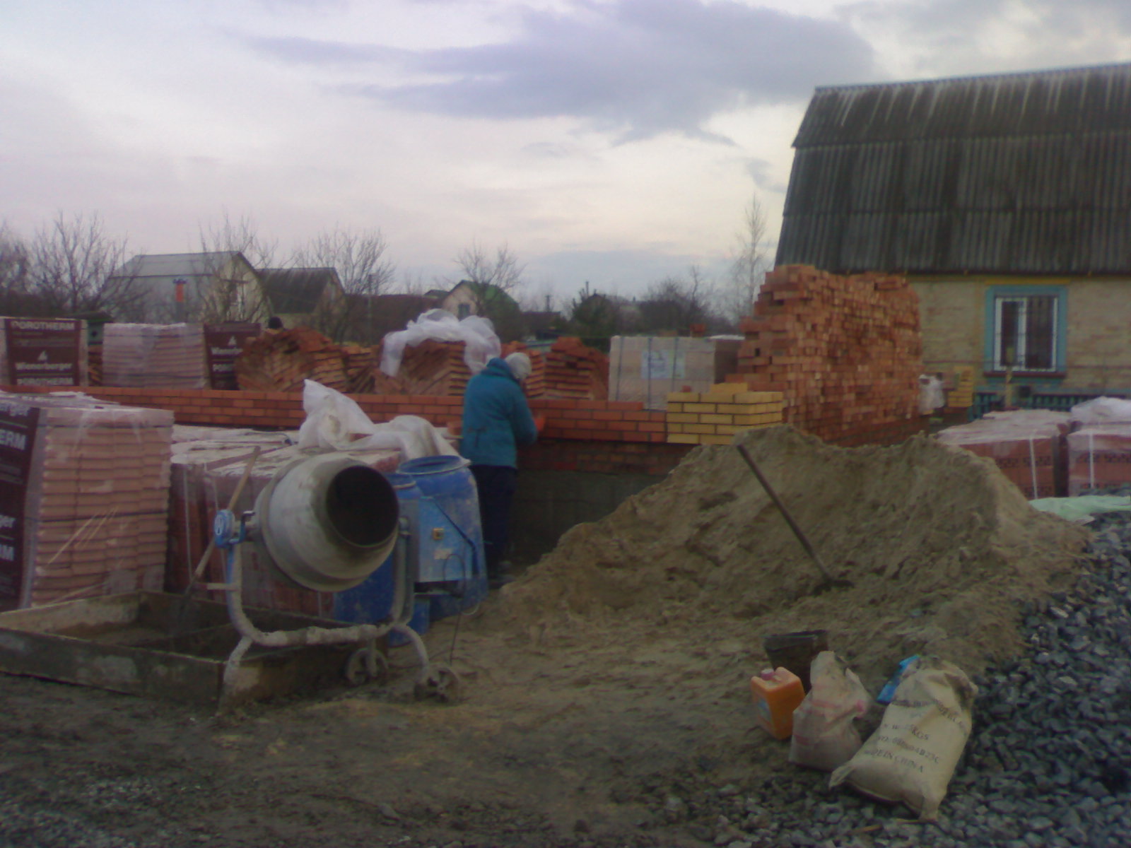

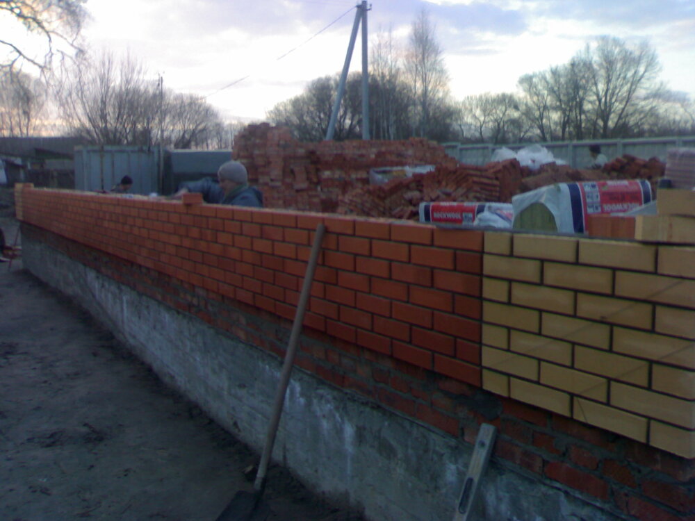

Вот и началась опять строительная пора:
Со вчерашнего дня строители начали работу.
По стоимости:
лицевой 2 грн за 1шт
черновой 200 грн за куб
поротерм 200 грн за куб
1м.п армопояса - 70грн
установка плит перекрытия (анкеровка и заделка щелей) - 70 грн за ед.
Стены дома будут - лицевой+минеральная вата 50 мм+ поротерм(думаю тепла хватит)
По стоимости:
В стоимость кладки входит утепление?
Как собираетесь деласть связку поротерма (250 или 380) с лицевым?
Оконные-гаражные перемычки, что с ценой на них?
На армопояс бетон готовый или по месту + разопалубка в цену включена?
В стоимость кладки утепления и связка входит.
Связка 25 поротерма будет кладочной сеткой 50*50(3мм).
Все работы в заливкой бетона(подача раствора и армирование, снятие-установка опалубки) высотой до 20 см в независимости от ширины- 70 грн метр погонный.
Бетон будет делаться по месту.
