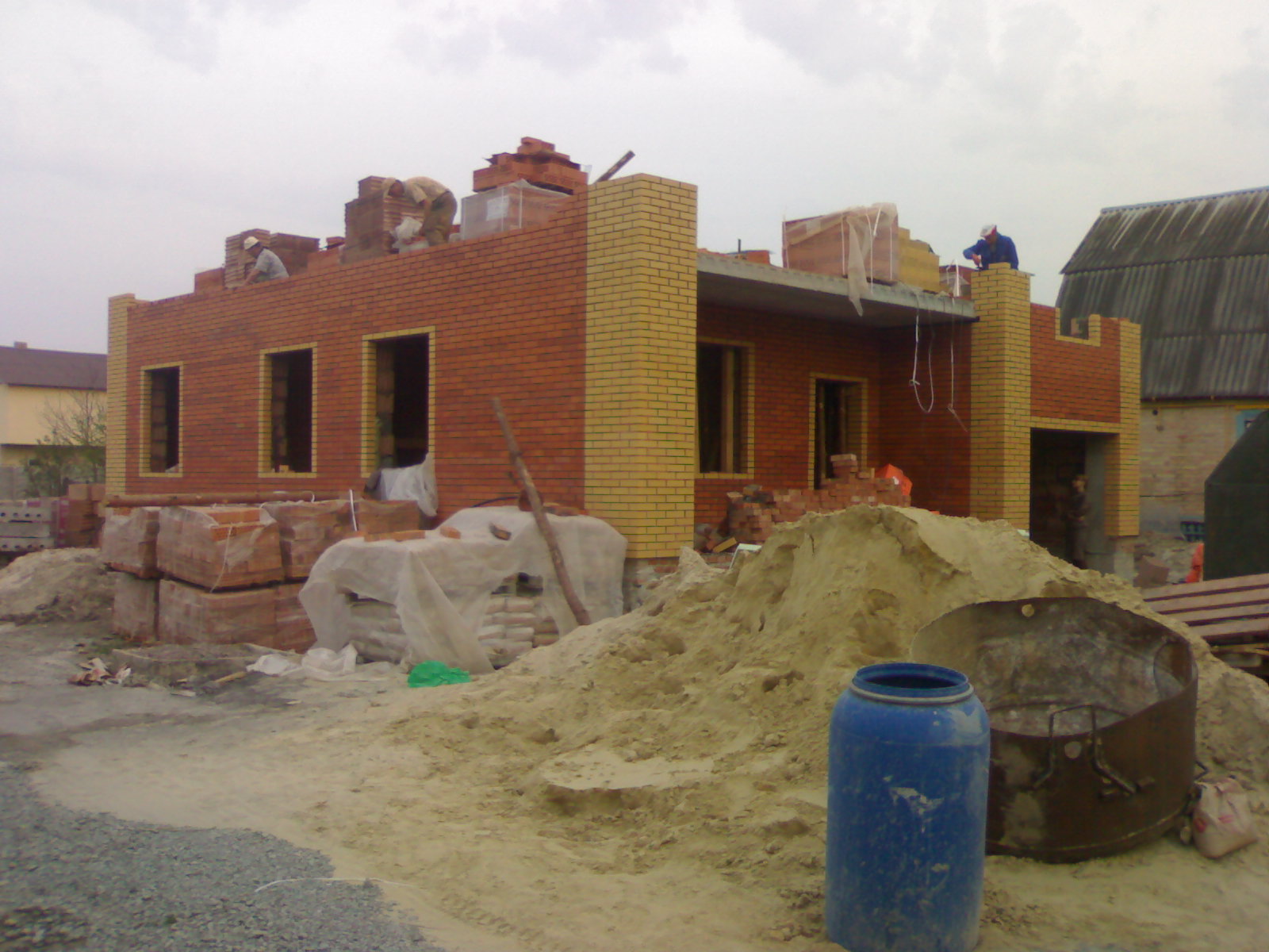

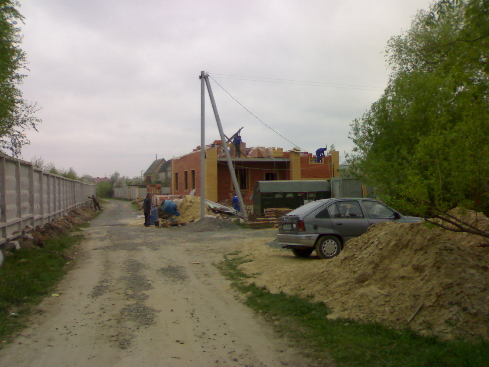

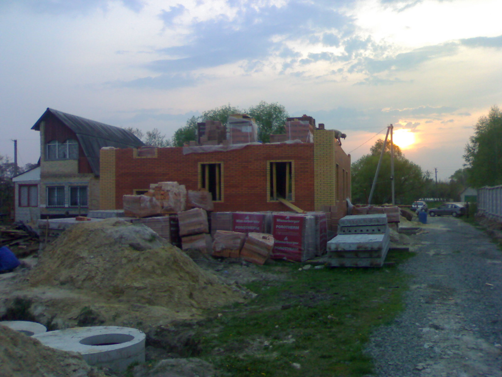

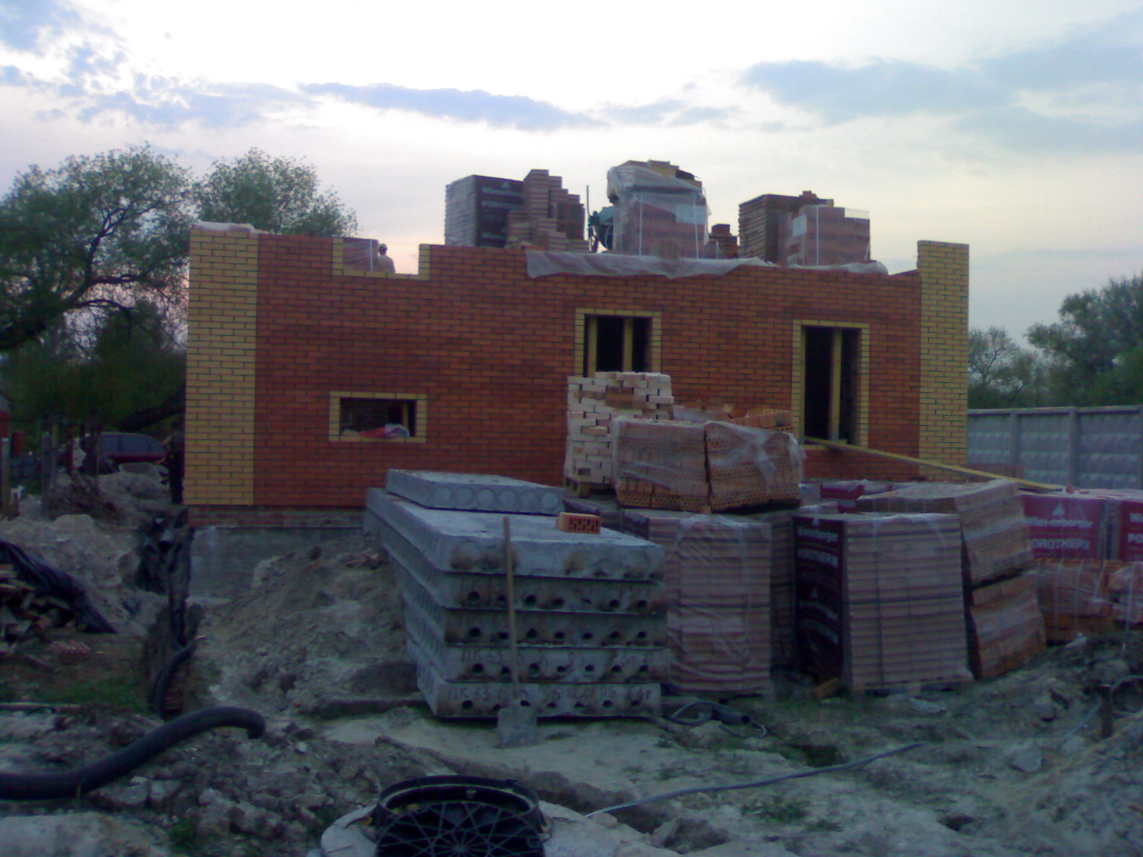

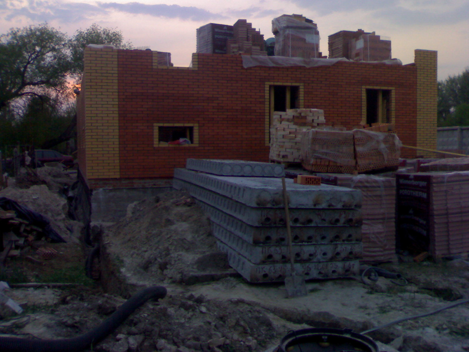

Вот и закончили мы первый этаж...
Змінено користувачем Serg111983

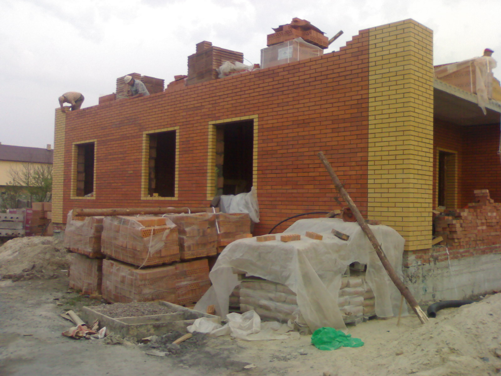

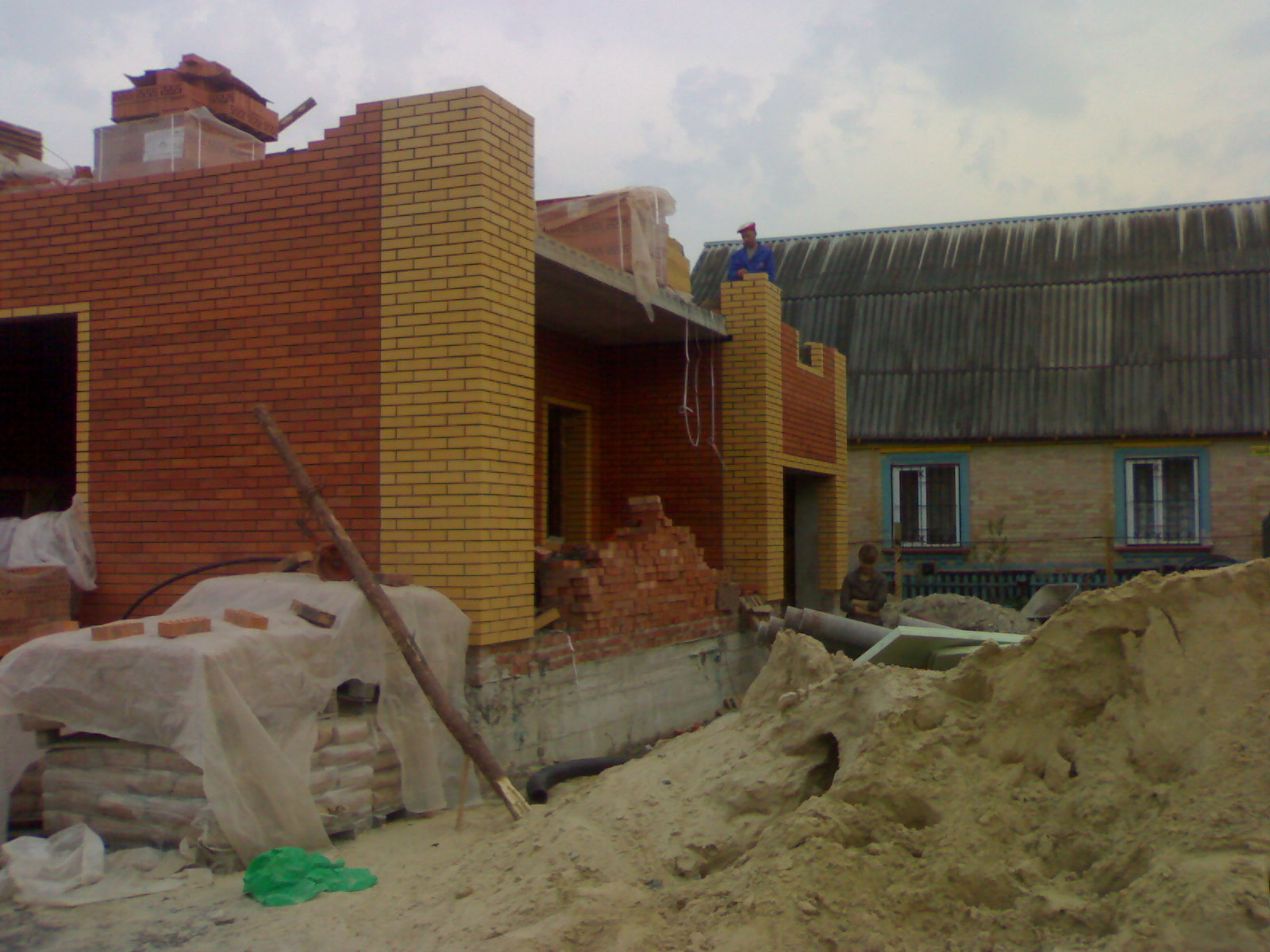

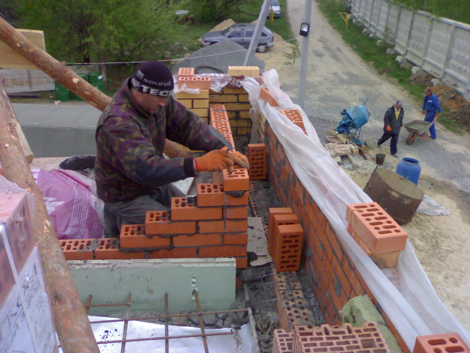

По завершению первого этажа - каменщиков отправил в сад (причина бональна - были сильно умные)

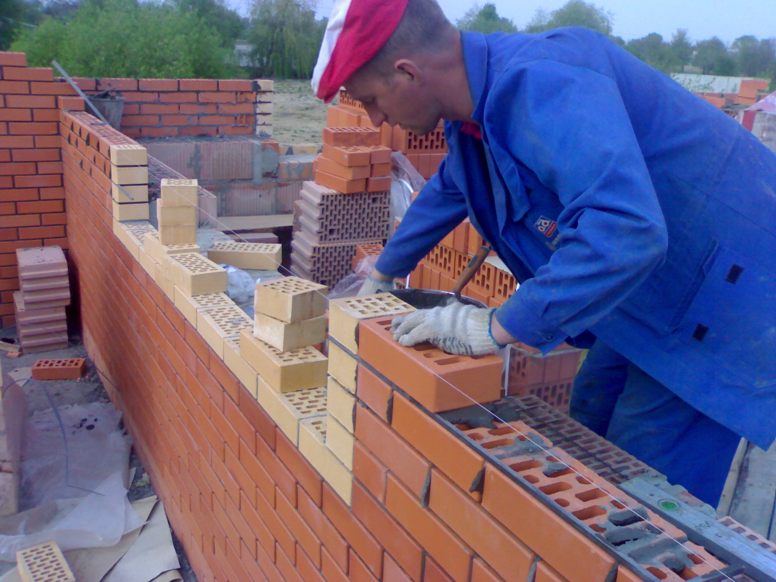

А теперь вопрос к зрителям - когда делают расшивку кирпича:
а) сразу после нескольких рядков
б) каждый вечер
в) по окончанию этажа:D
г) через месяц по окончанию первого этажа(мои выбрали этот вариант- при чем я напоминал им каждый день, сделаем, сделаем- а потом уехали домой на паску на целых полторы недели)

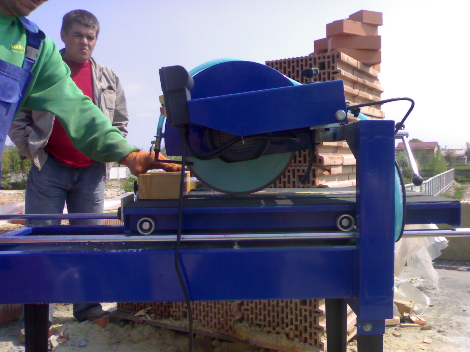

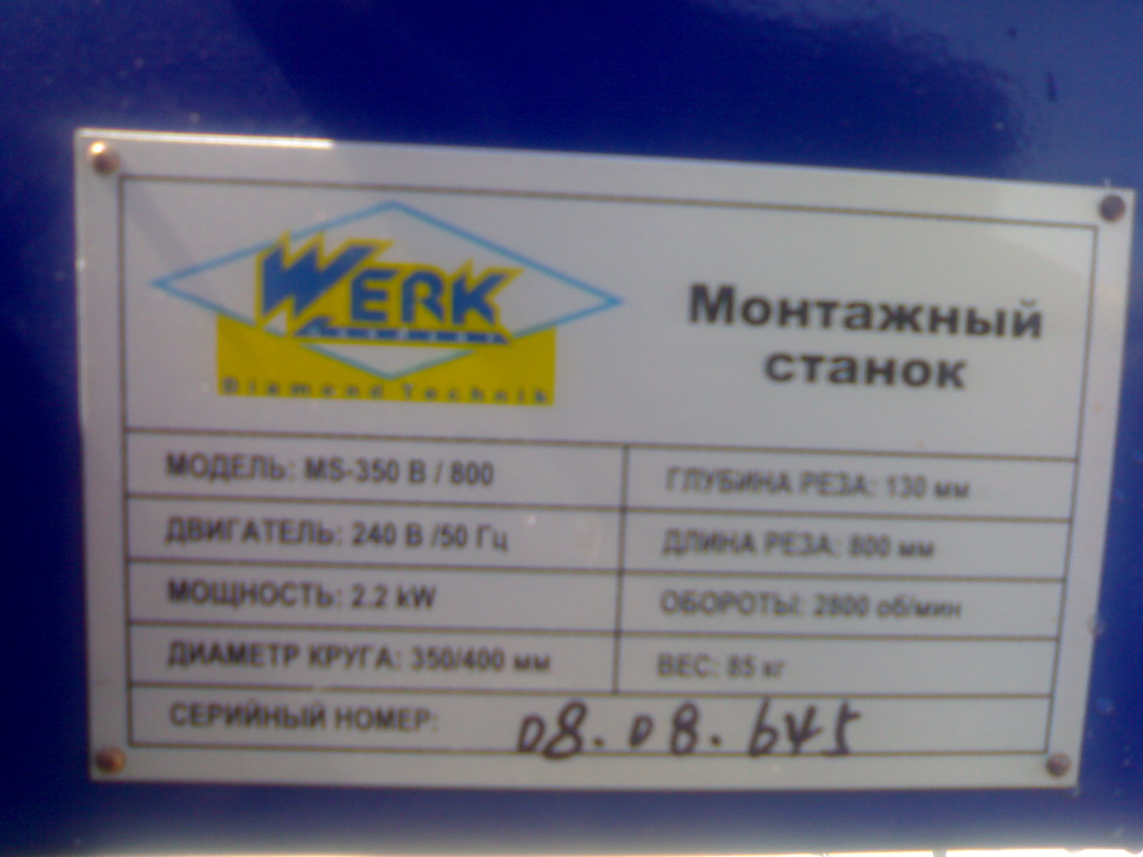

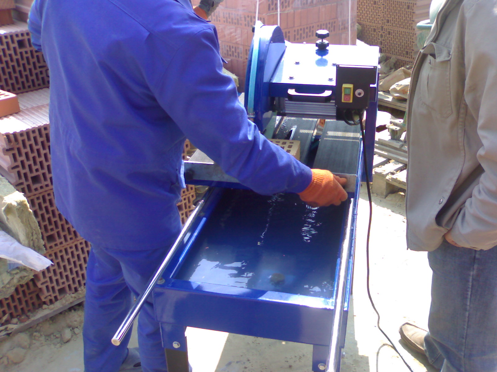

Взял других каменьщиков с Ровно(если не ошибаюсь с Сарнов)-уже работают со вторника, люди приличные, не ругаюсь, не пьют, сегодня поехали в церковь(это наверное за них все говорит). Хотели поднять стоимость кладки - не получилось. Они не унимались и развели меня на покупку ацкой машины для резки кирпича и гранита(буду цоколь облицовывать оным) - режет до 135 мм. С каменьщиками все понятно...

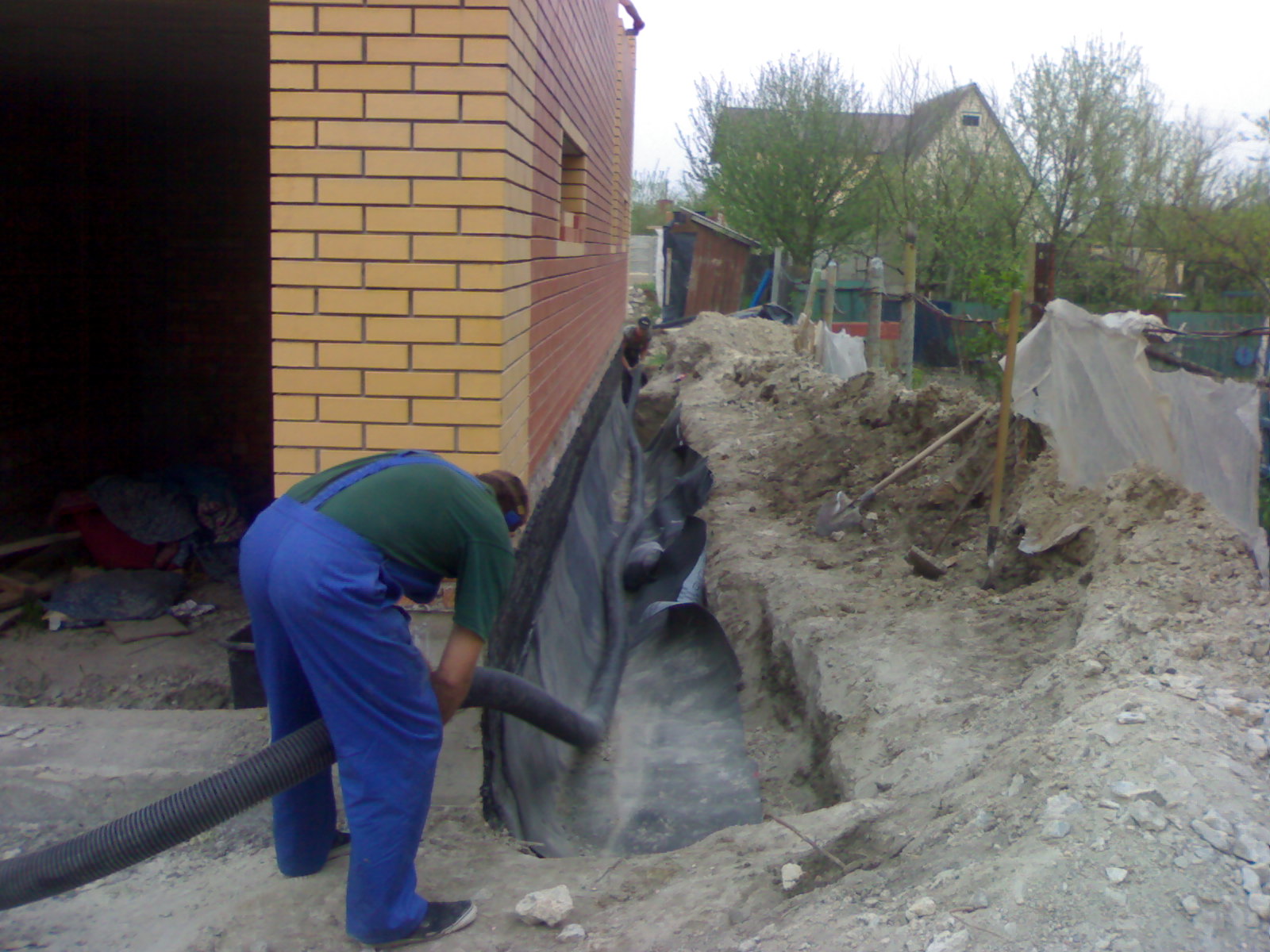

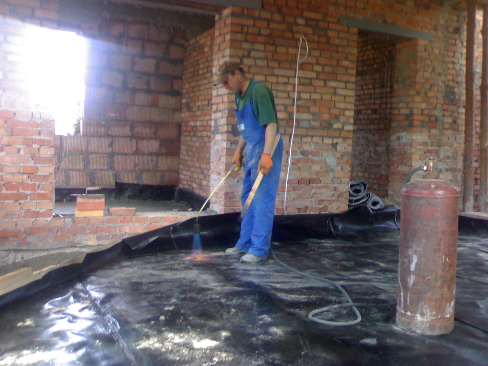

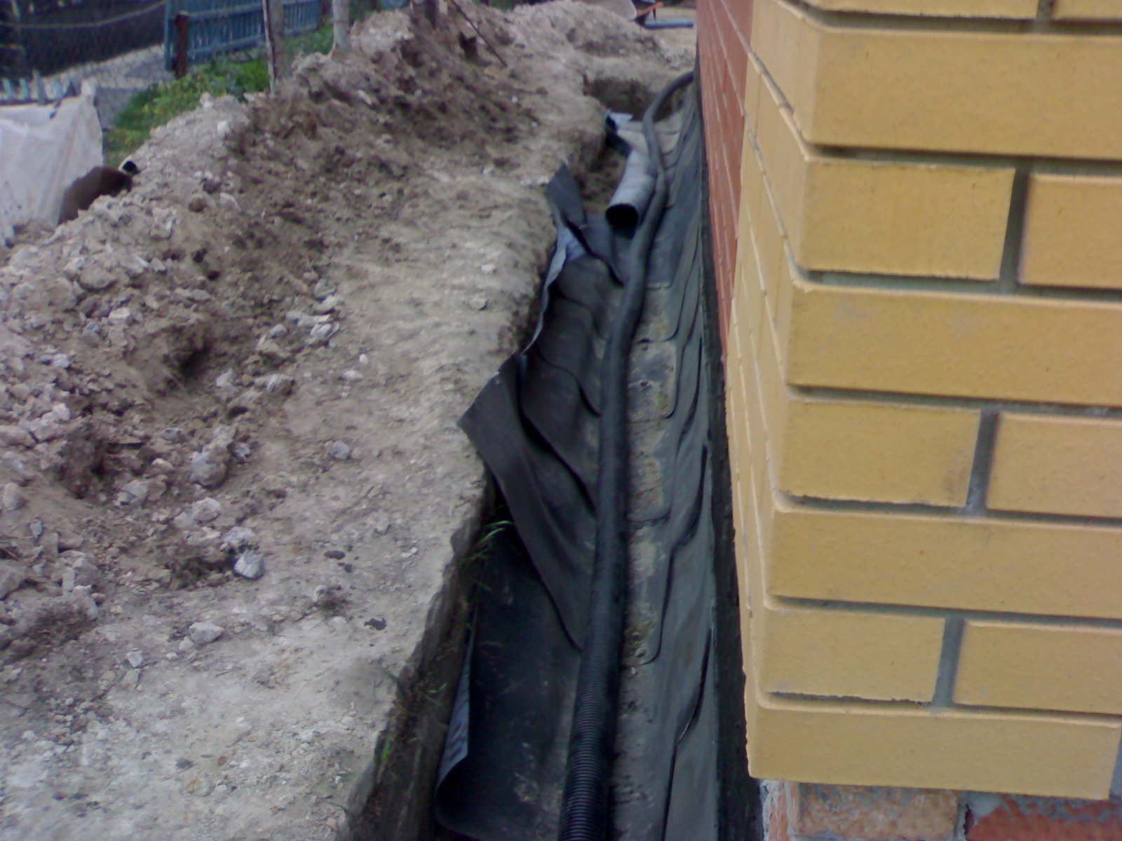

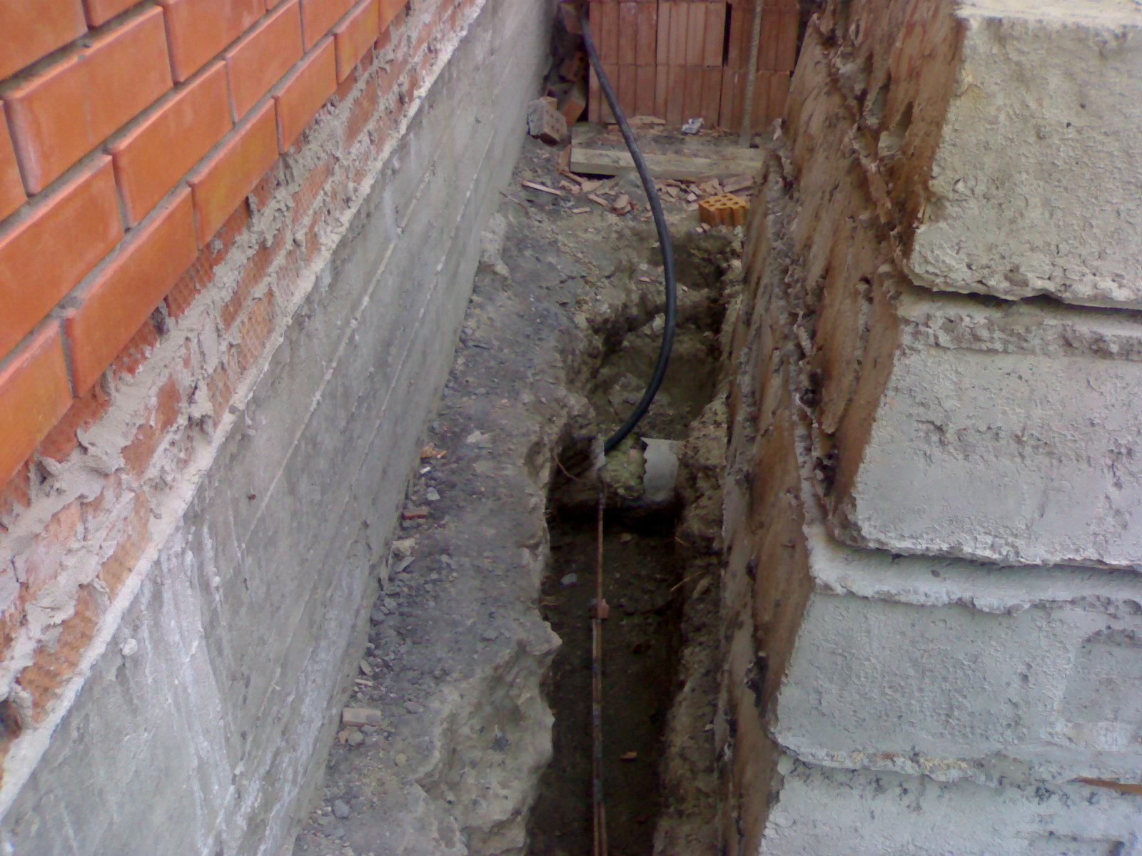

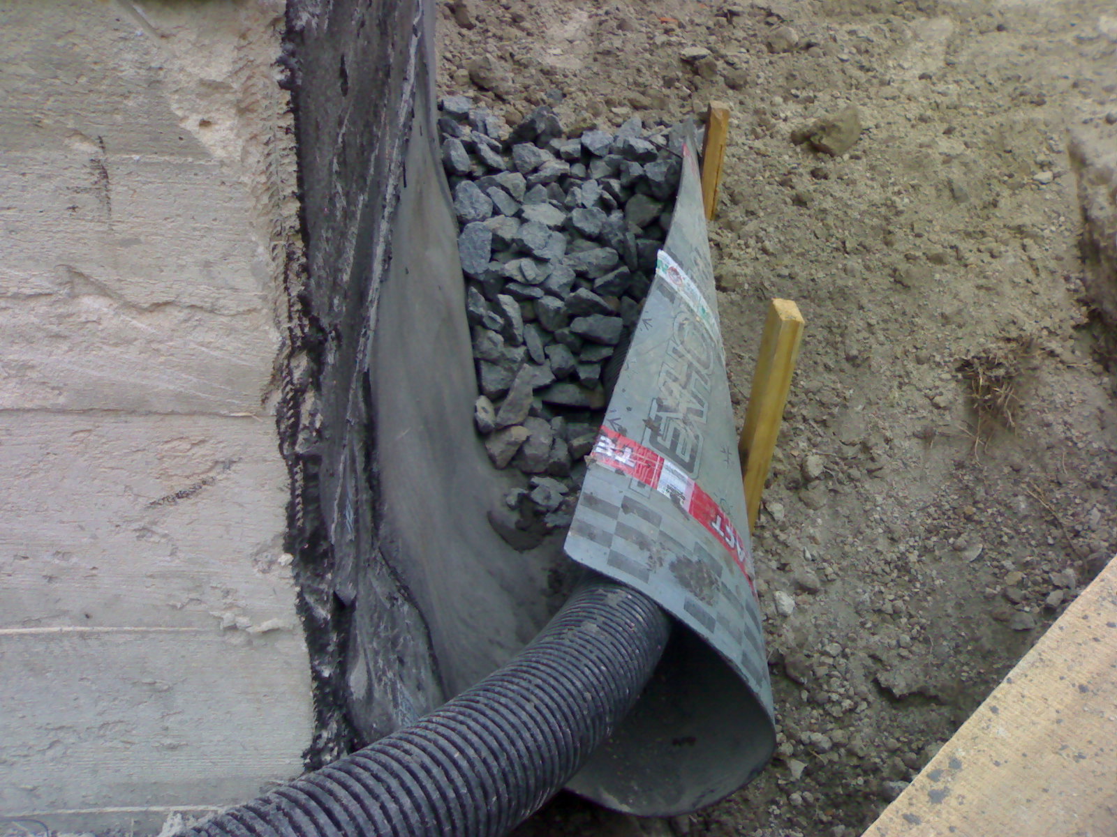

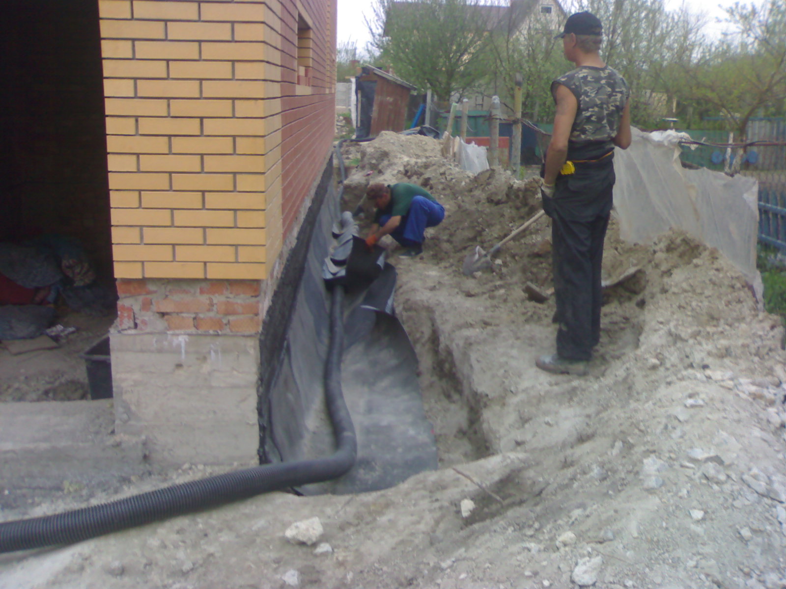

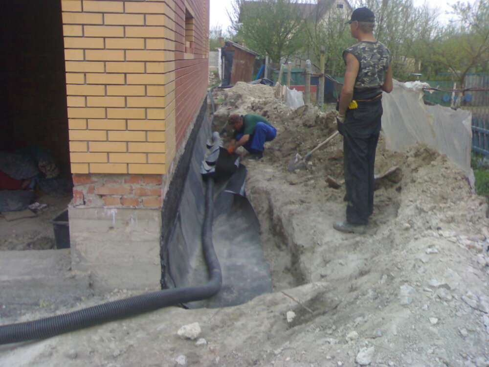

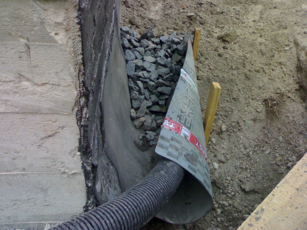

А также на стройку был приглашен - типа "Прораб" с военной стройки в Миле. С него контроль за всеми работами и обеспечение стройки рабочими(откапывали опять фундамент-дурная работа, гидроизоляция, установка дренажа, подача песка на второй этаж, будут производить заливку черновых полов). Заплатил за "консультации" 1500 грн- за первый этаж.

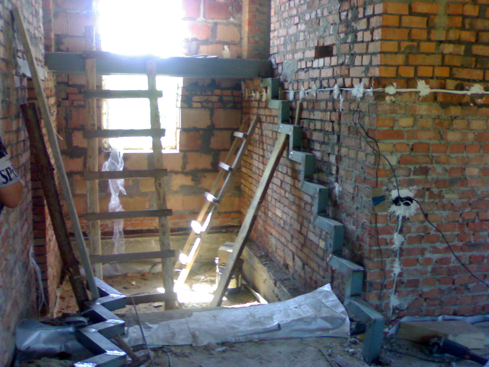

Приезджал "Электрик" Юра. Положительный человек, знаток своего дела. Договорились с ним 5у.е точка (в стоимость включено - штробление стен кирпич, поротерм; укладка проводов). Закупили проводов на 4500 грн. Перечень выложу поздже.

10 тонн цементы - шибко быстро он заканчиваеться(на первый этаж ушло тоже 10-думал хватит на весь дом)
кирпич облицовачный- уже видно что не хватит(красный Альтком, и какой-то клинкерный луцкий)
Ацкая машина- плиткорез

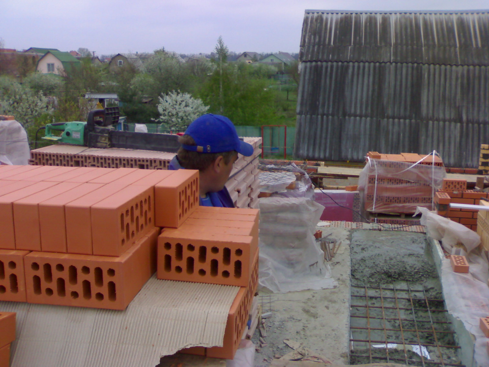

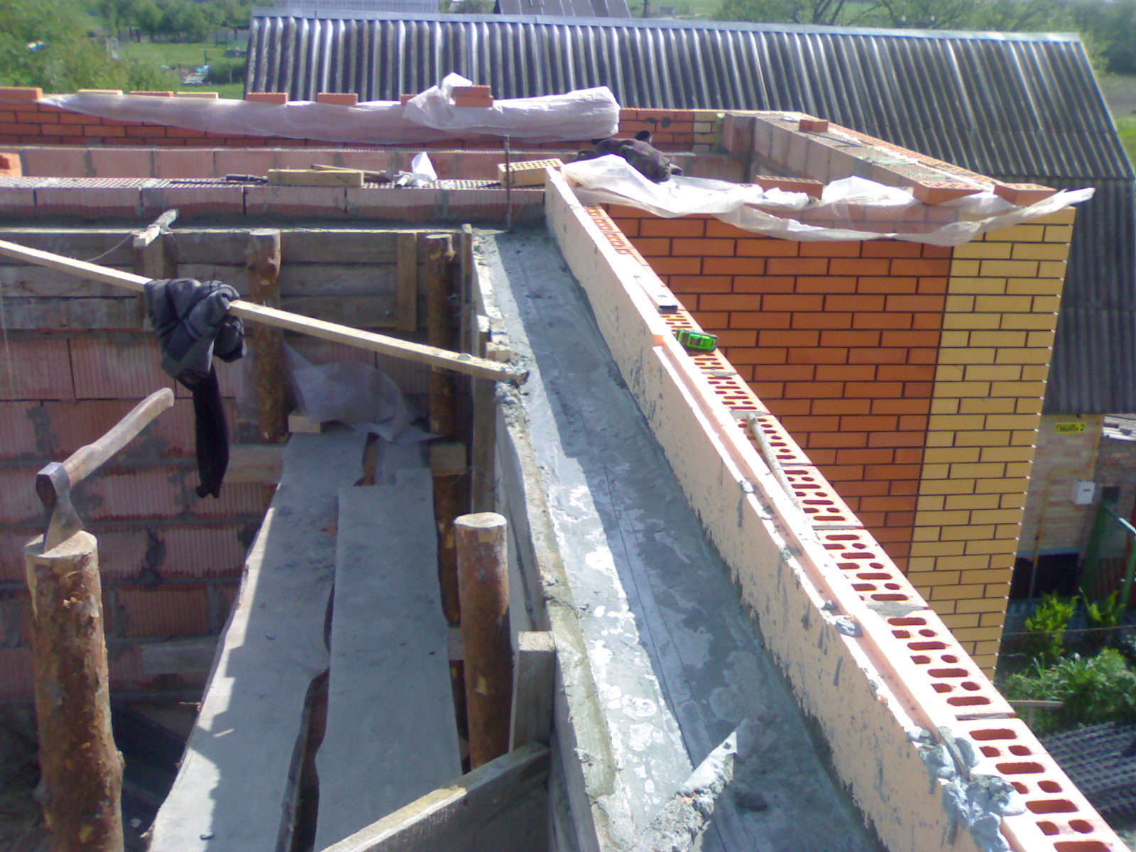

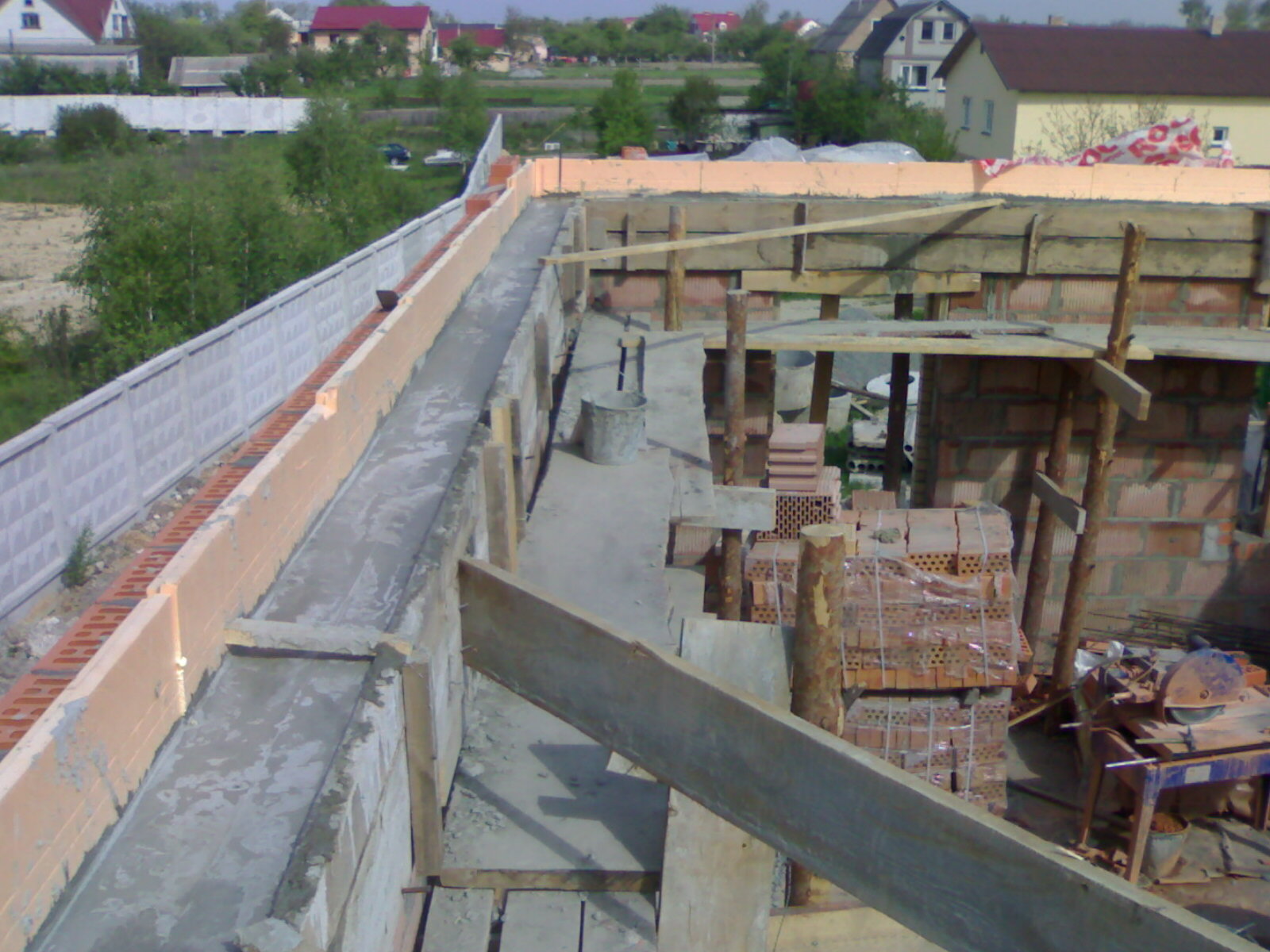

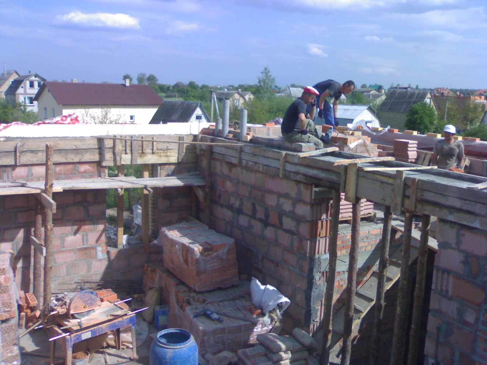

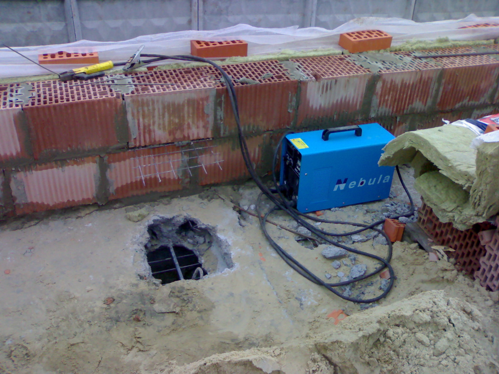

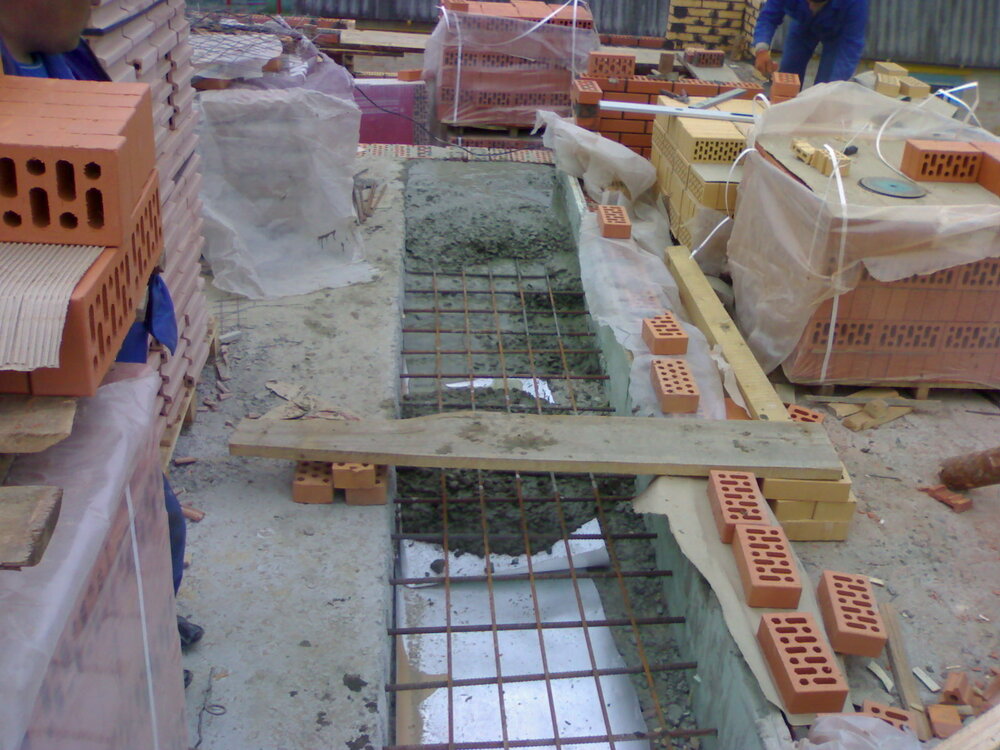

Вибратор глубинный(для армопоясов-были сильно нагруженные перемычки-над гаражем и проем над лестницей, решил не рисковать а утрамбовывать все хорошо, изготавливали из 32 арматуры)

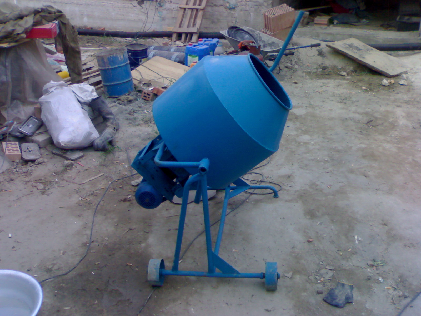

Бетономешалка- мои Орлы так сказать угробили "А-Викт", вчера пол-дня сбивал раствор в зубчатых передач, сегодня буду регулировать зацепление зубьев.
Дренажная труба вроде как чешская Д100, длинна 100 метров(мощная можно на нее страновиться не прогинаеться) -44 грн за метр

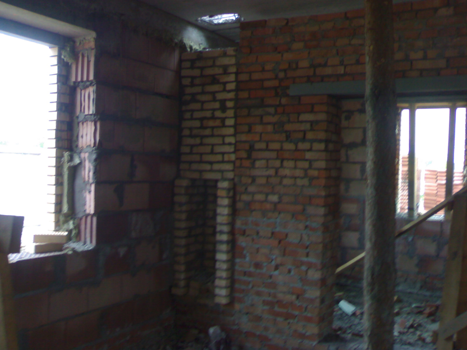

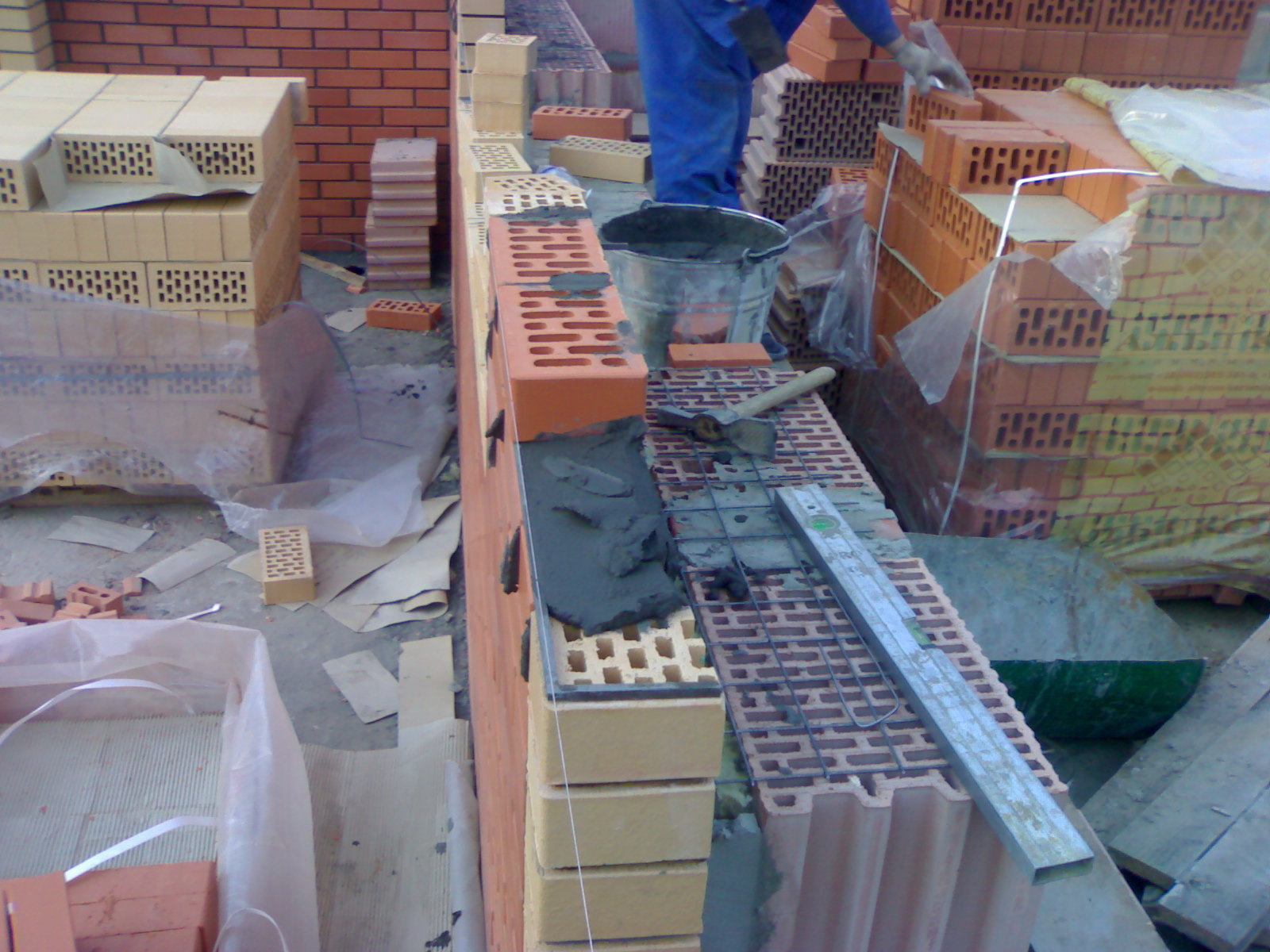

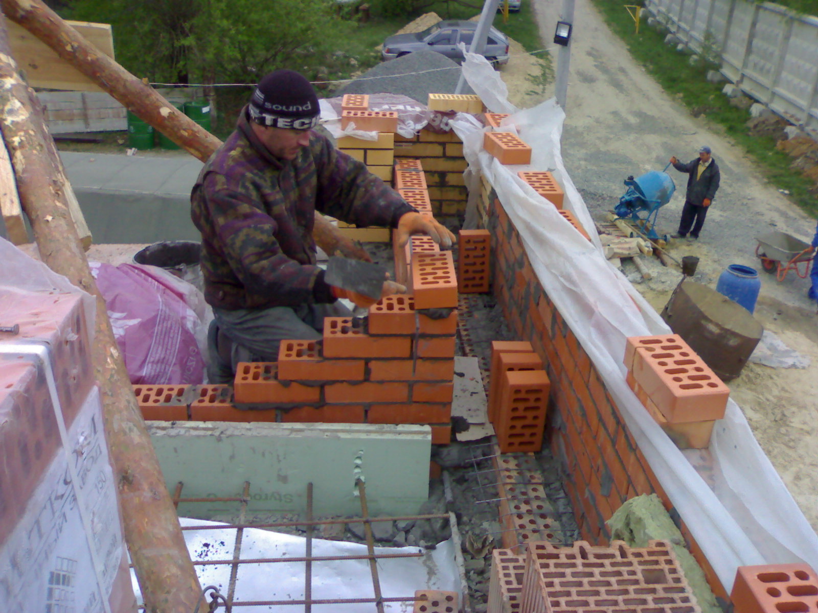

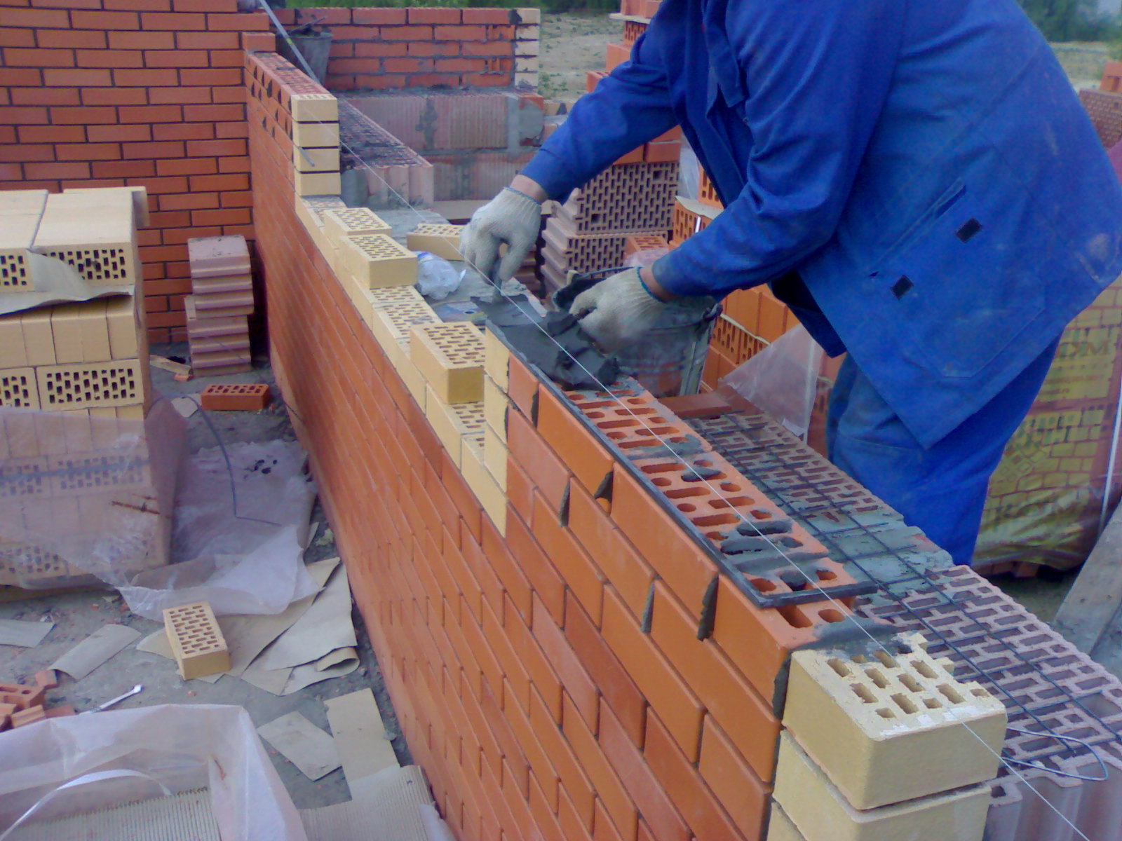

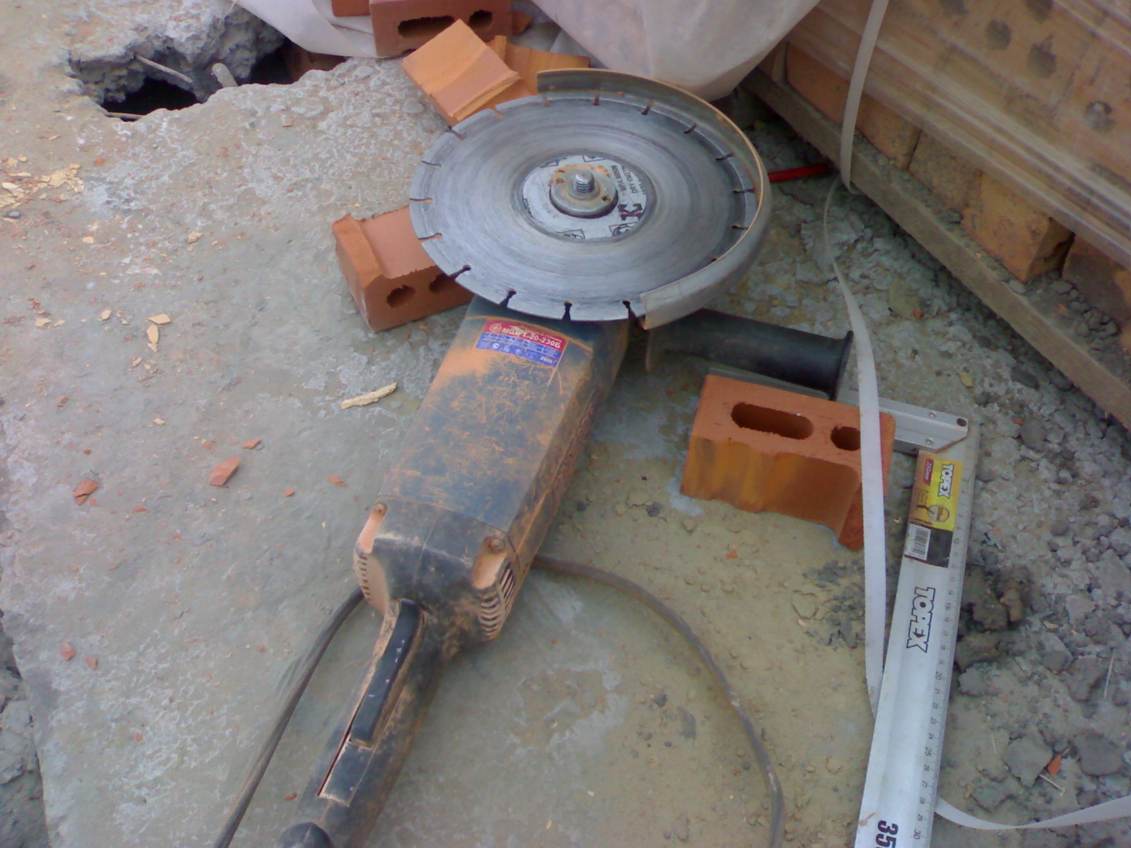

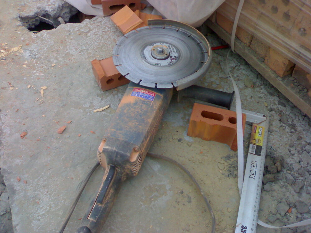

а что вы имеете в виду под расшивкой кирпича? я смотрела фотку, где видно близко, кирпич явно укладывался "под квадрат". тоесть так как нужно.
на машину дл ярезки я бы не велась, впрочем поздно.
мои резали кирпич болгаркой. одну уграли (грн за 100), мы им привезли вторую. мне, кажется, что дешевле в любом случае...
под расшивку - они и называют под квадрат.
Мы и резали на первый этаж болгаркой, но на кирпиче явно видно сколы, какие бы круги мы не ставили (просто вибрация большая - по моему), на машине все просто идеально - сам пробовал( да и дальше она пригодиться, цоколь собираюсь облицовывать гранитной плитой 30)

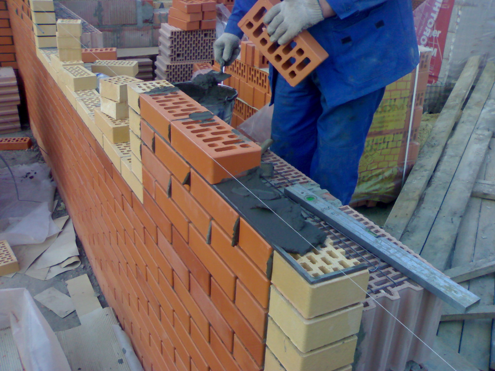

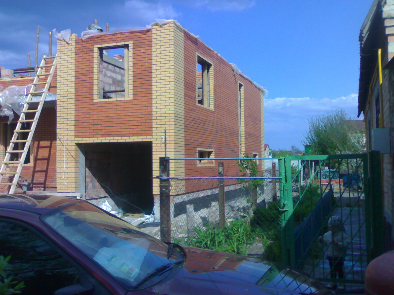

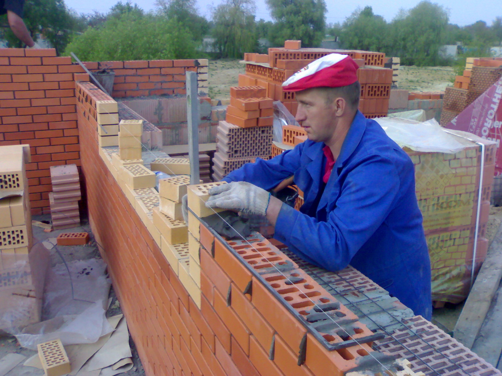

вот так делают сейчас(квадрат+леска)
Красиво получается. Не могли бы Вы подробнее описать, какой утеплитель и какой толщины, а так же оставляете вентиллируемый зазор или нет.
Утеплитель брал Rockmin, толщина - 50 мм, вентилируемый зазор порядка 20 мм.

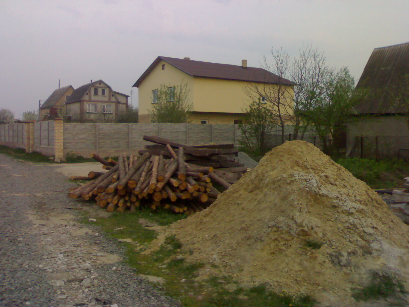

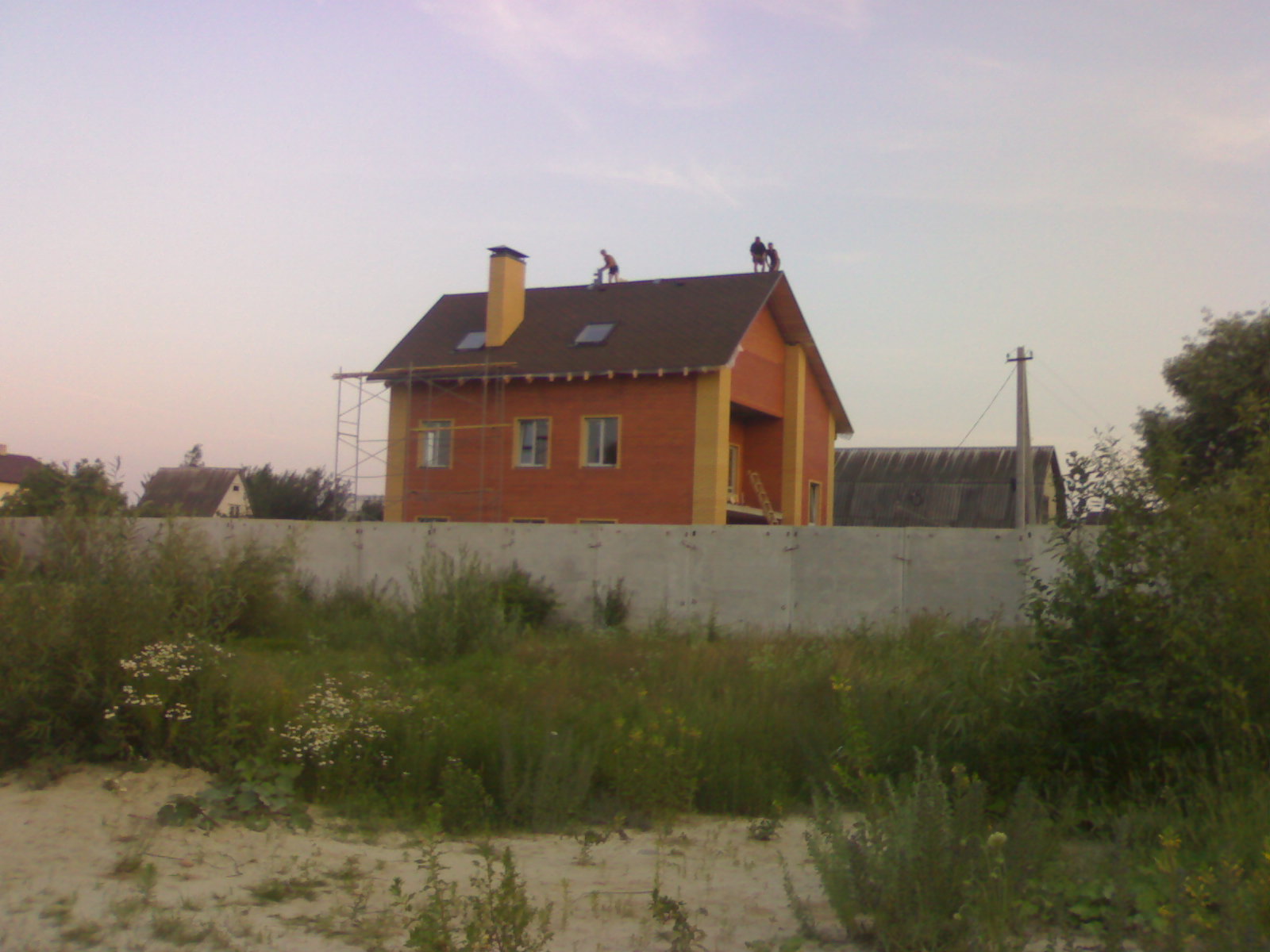

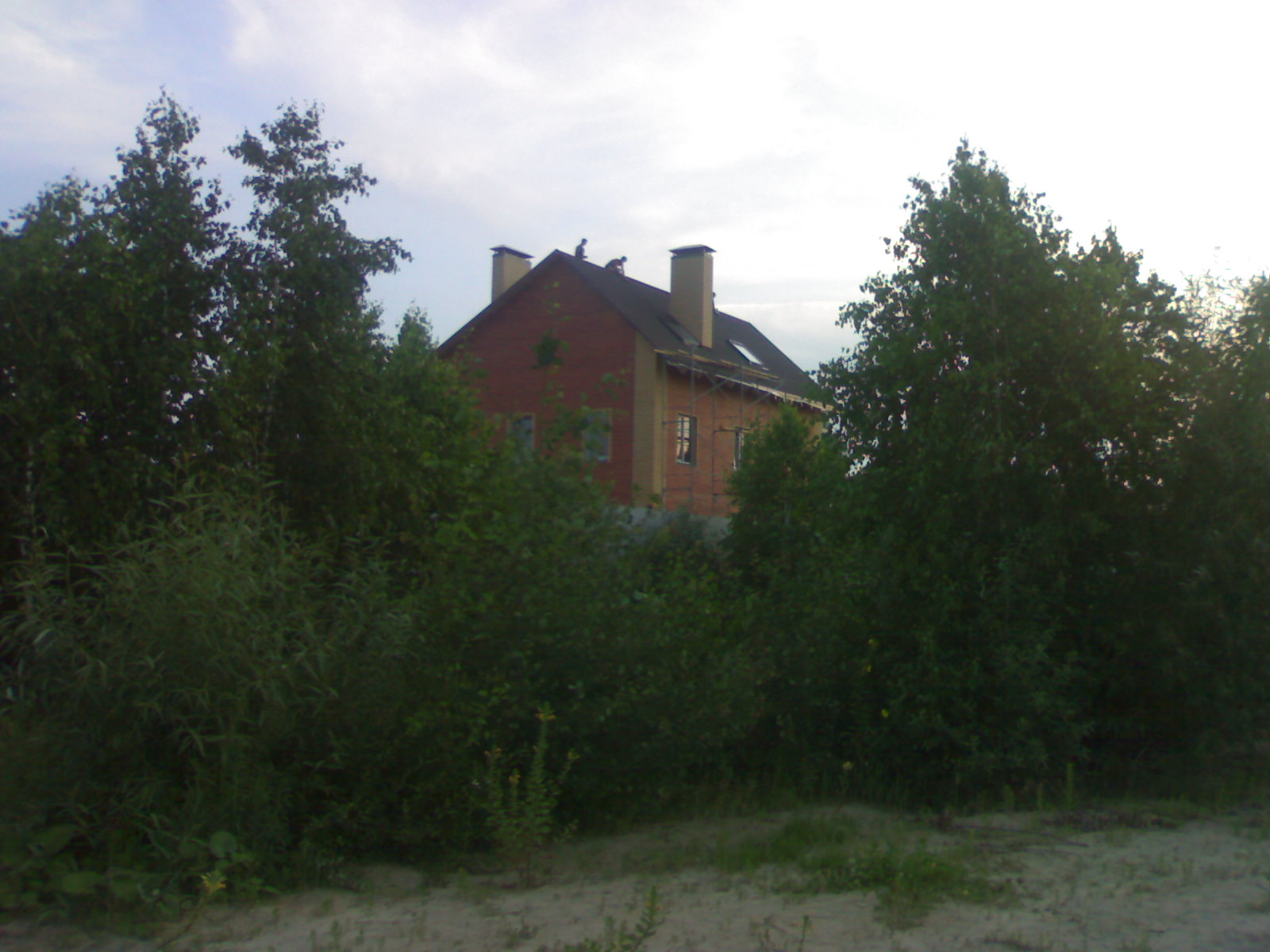

  • 1 місяць потому...

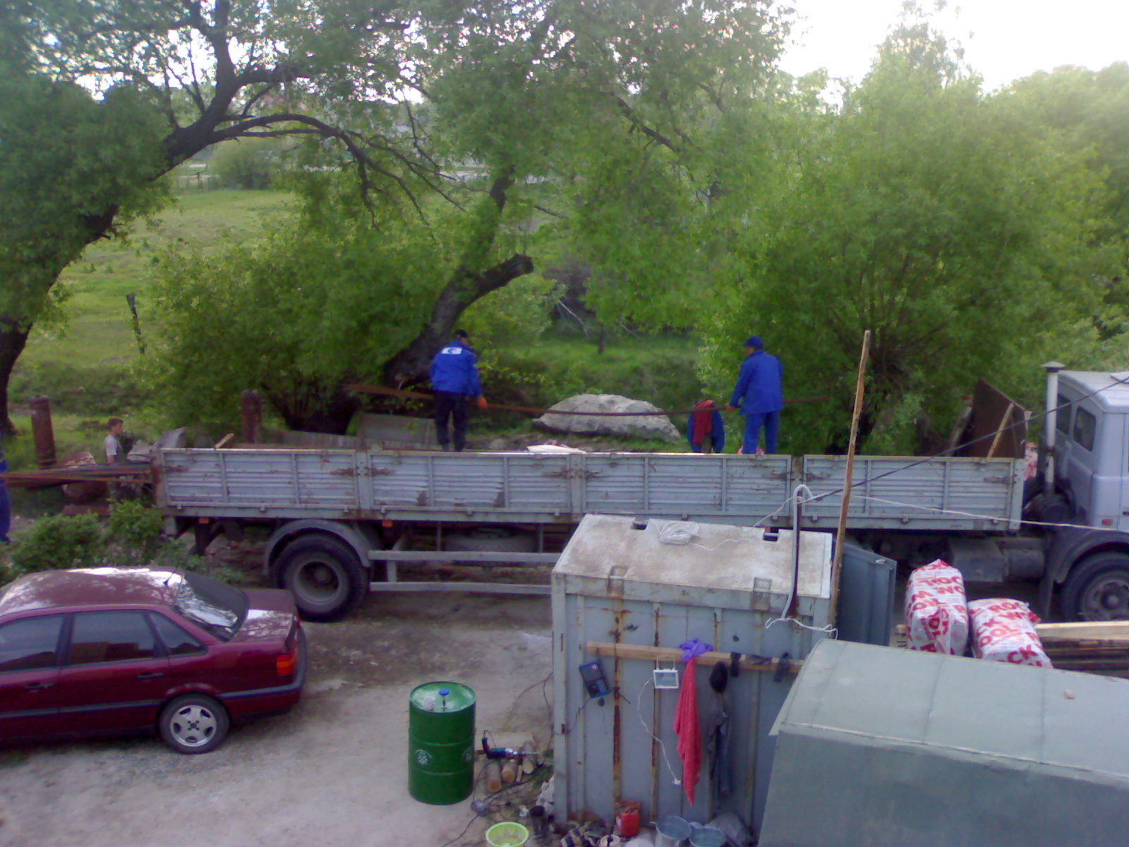

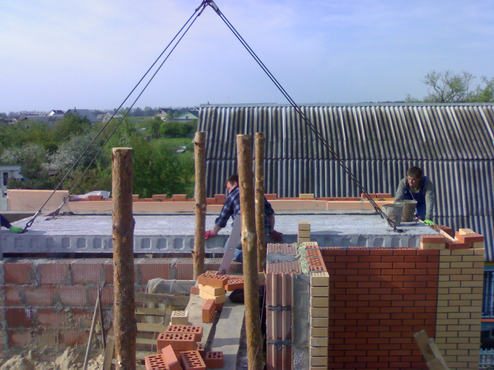

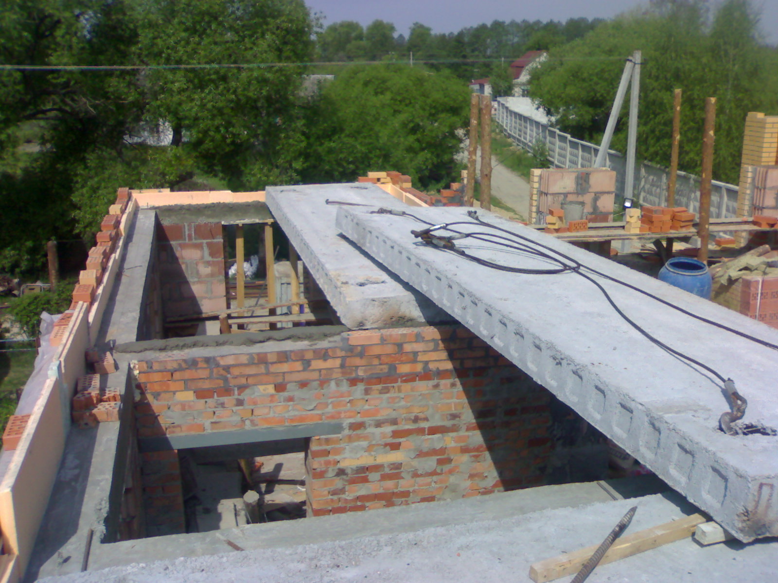

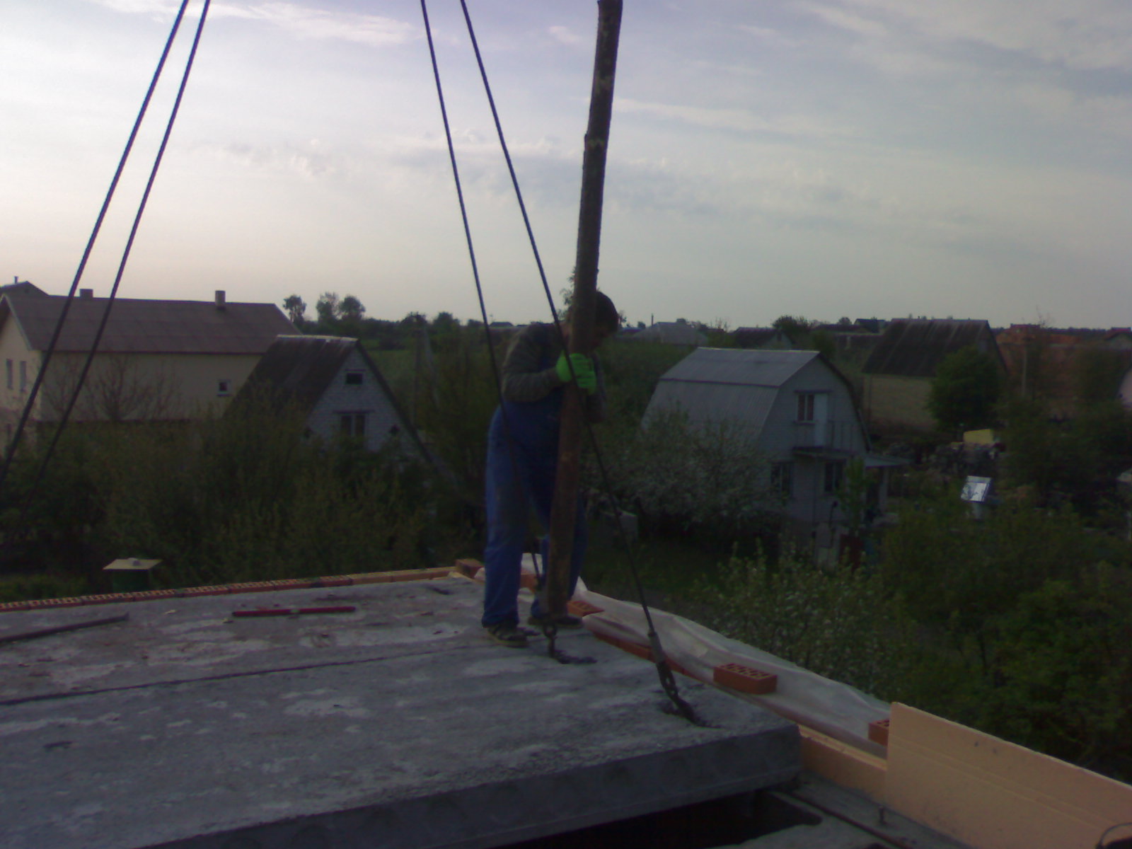

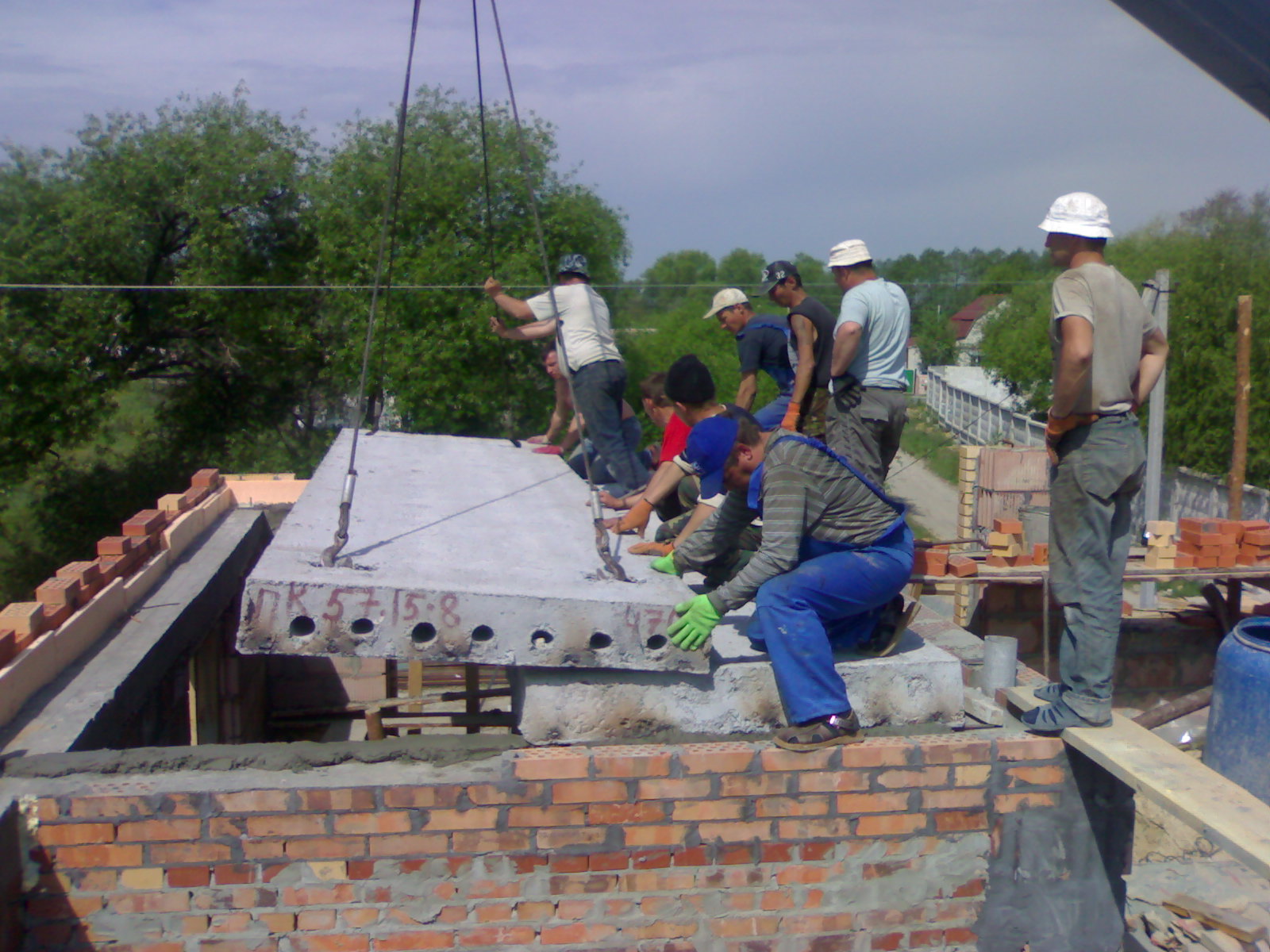

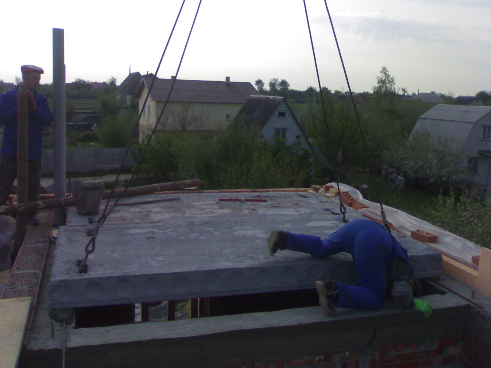

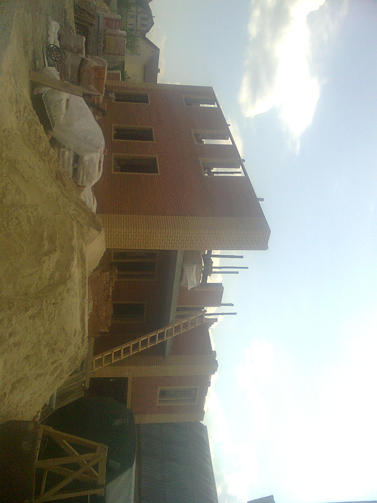

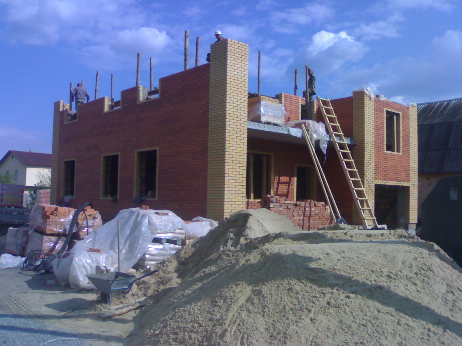

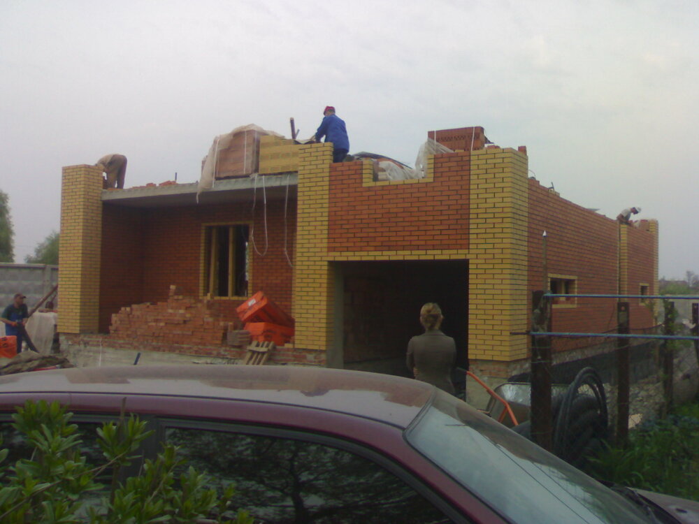

пробовали перекрывать "полуторный этаж" не особо получалось... стрела короткая... в итоге получилось!

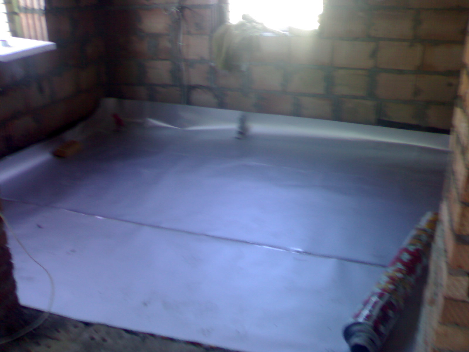

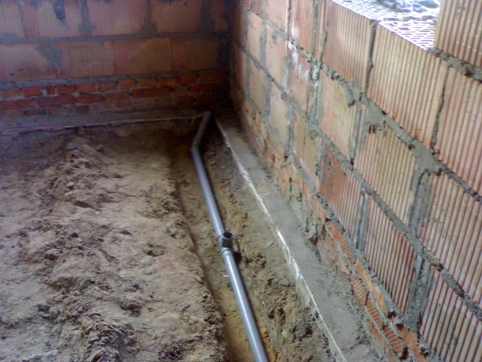

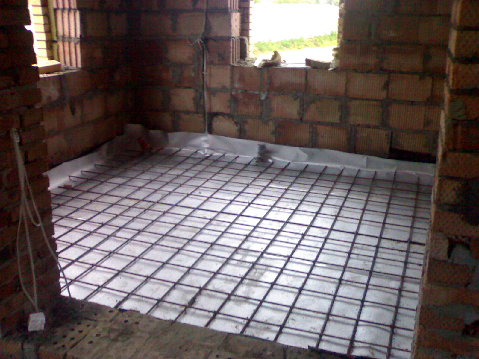

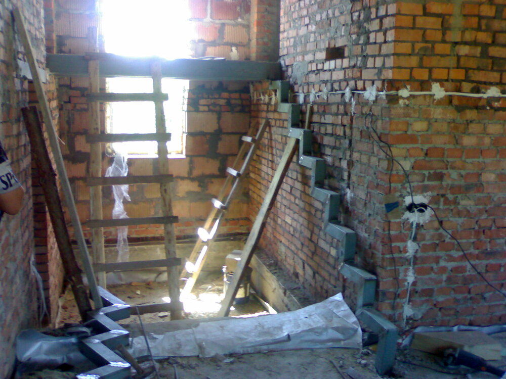

паралельно прокладываем вн. канализацию и заливаем полы.

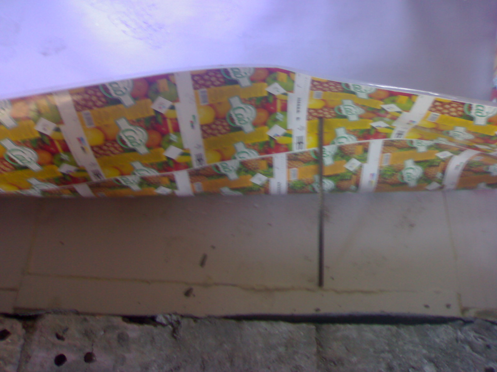

Пол: земля 60 см+20 см песок+ пенопласт(35) 5 см+черновая стяжка 8 см+ обложка из под сока+ армированная стяжка 5 см

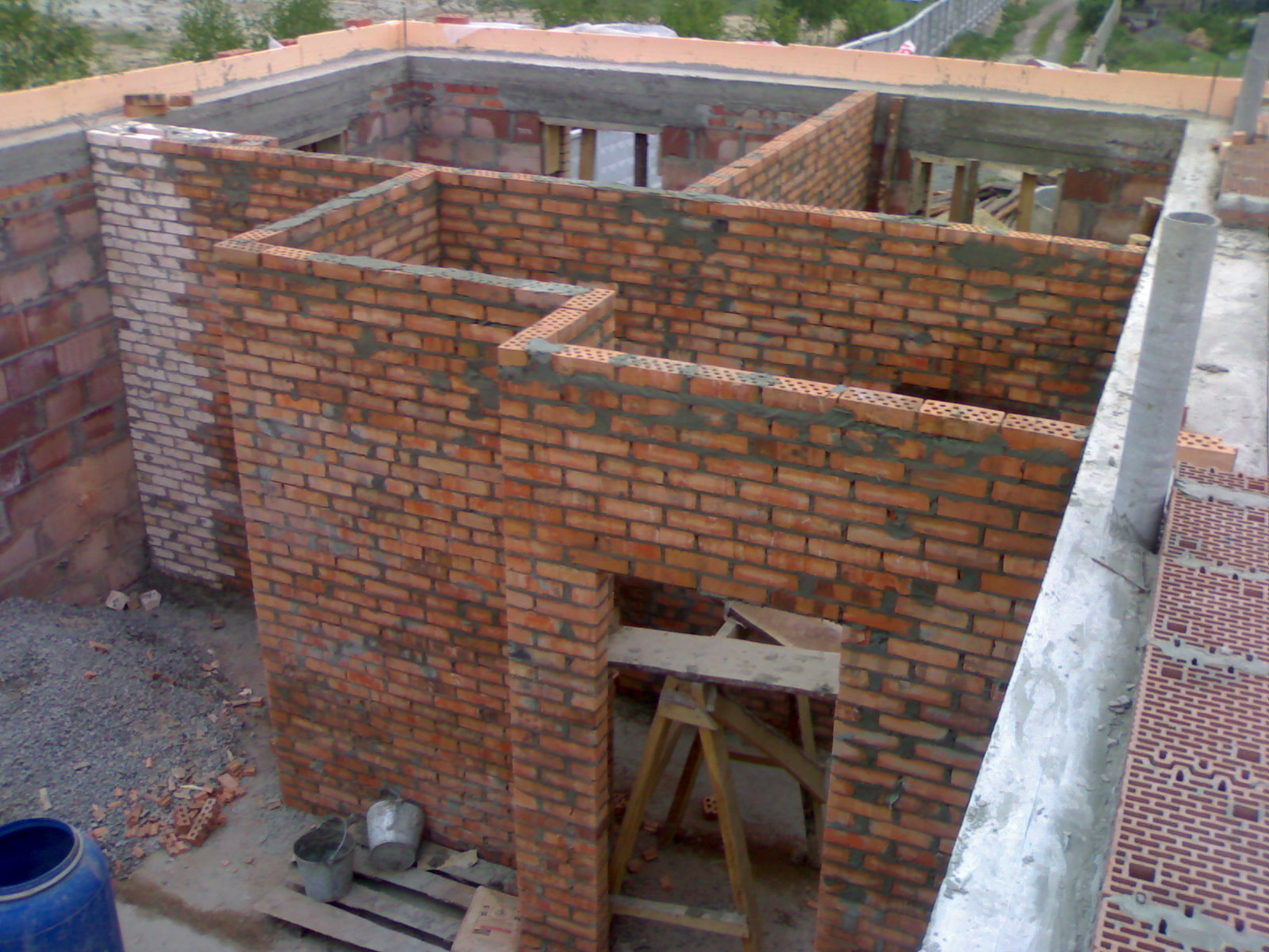

перекрываем второй этаж.

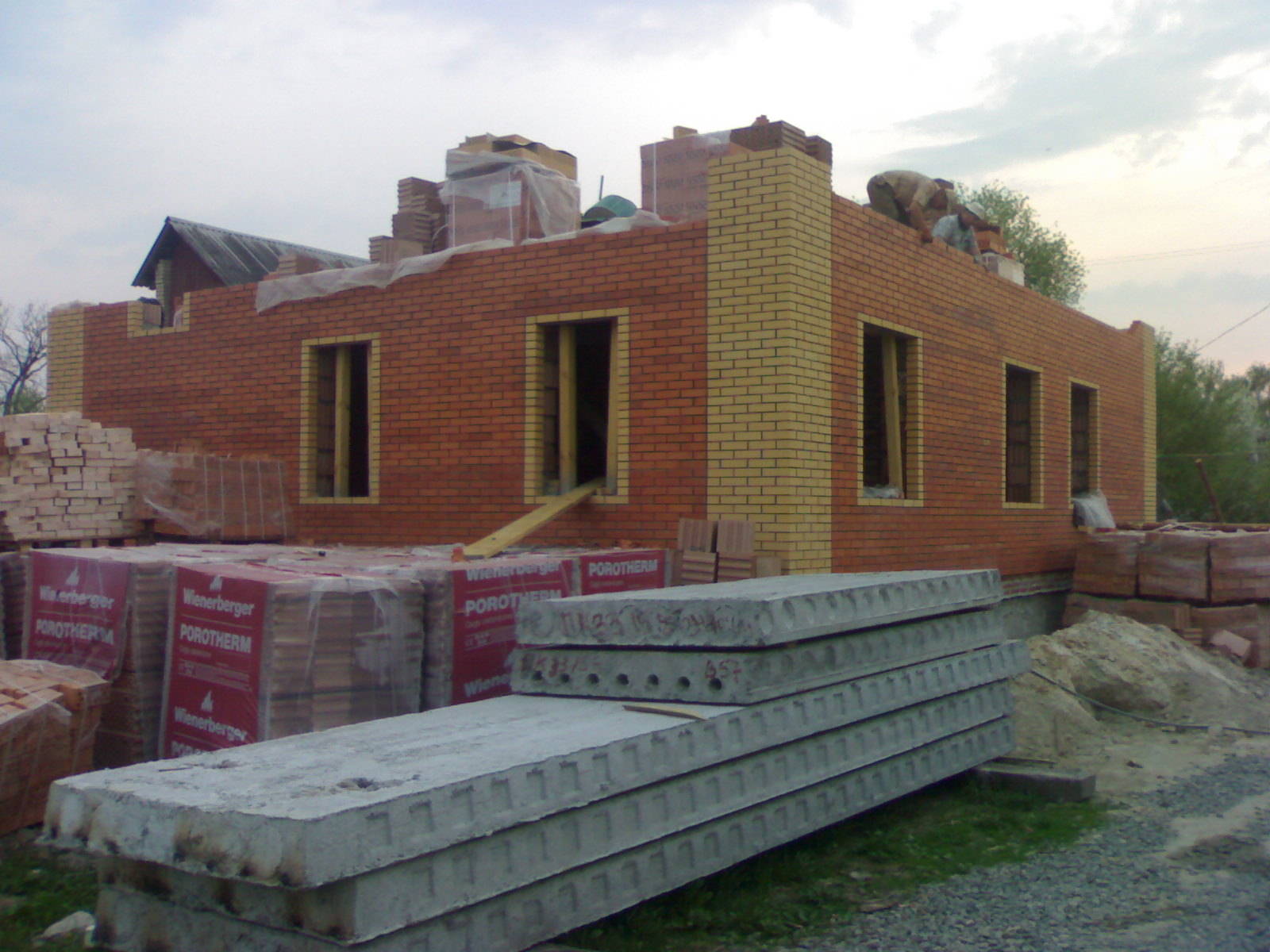

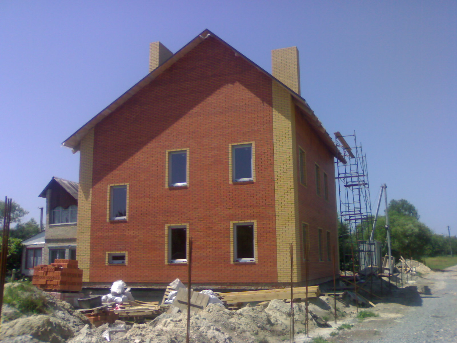

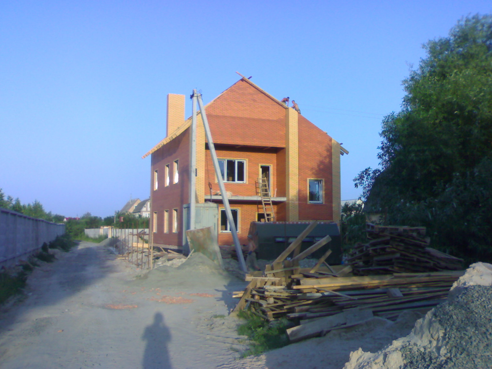

установили окна Trocal однокамерные с энергосберегательным стеклом+наружн. ламинация

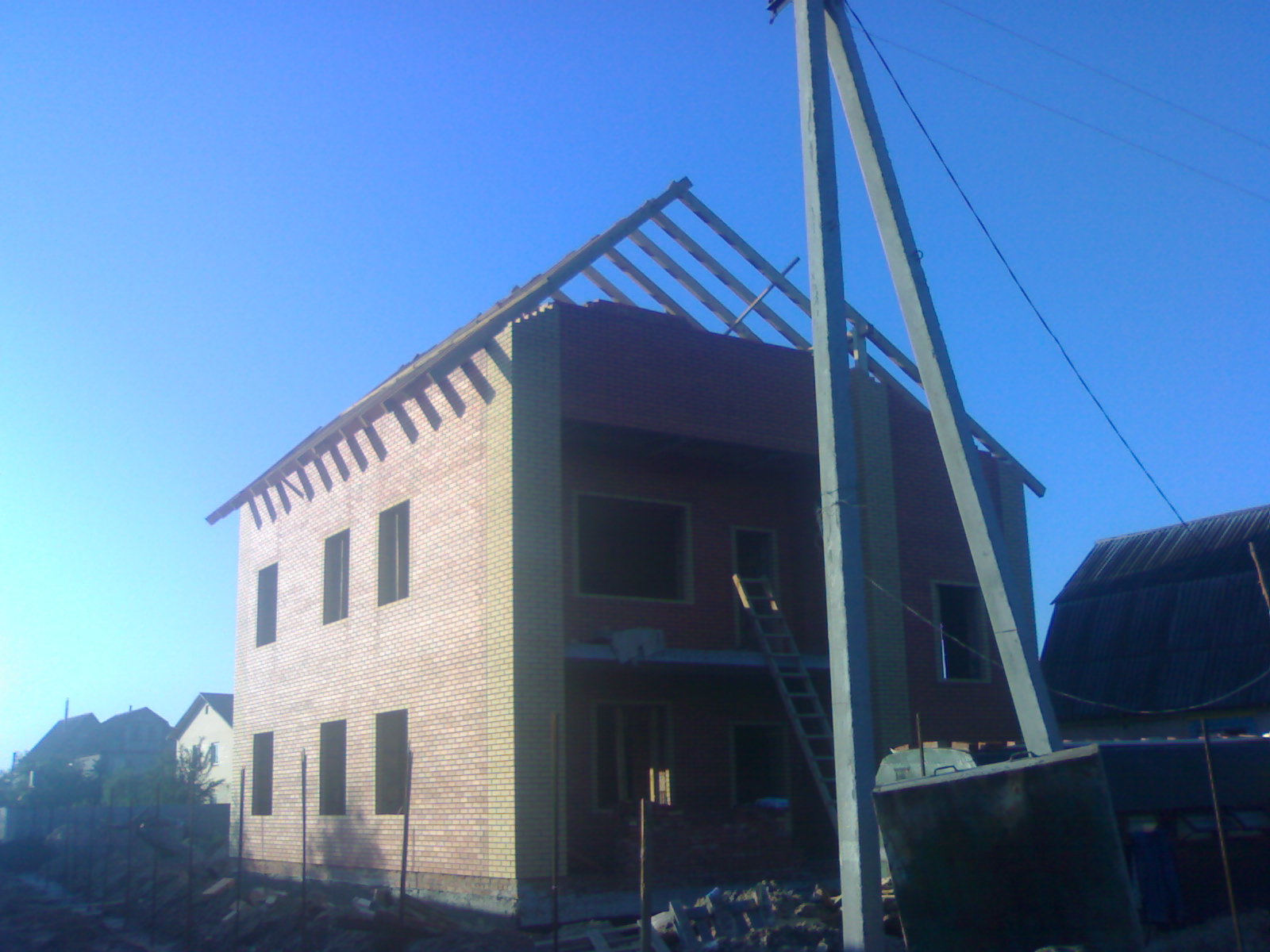

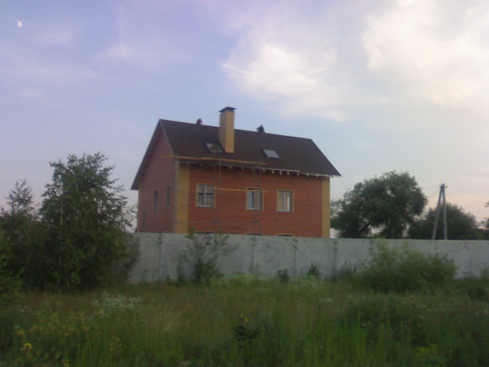

выставляем стропильную систему и начинаем крыть...
вот что получаеться
немного сметы, много чего не учтено, но для предварительных расчетов сгодиться

посмотрел вашу ветку молодцы класно получаеться, увидел знакомую бетономешалку я тоже такую купил на корчеватом, да:) кстати как она в работе а то я своей еще не пользовался?
главное чтобы не падала с раствором:fool: поломали шестерню, сейчас меняем, как запасной вариант стоит А-викт.

Кстати материала всего хватило, и крыша получилась 200 м2, а не 220 как некоторые считали:evil::evil::evil:
И вам спасибо!
Ну вот и отлично!! А Вы хотели докупать еще материал. Все таки я еще считать на разучилась :) глаз как алмаз ))
