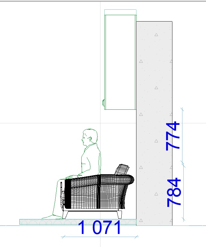

Вот мучает меня вопрос по встроенным шкафам в гостинной, под них сделаны опуски на потолке и обойтись без них нельзя никак. С одним все просто он с телевизором по конфигурации есть вопросы, а вот со вторым полная лажа, пока я придумала только вариант с подвесными шкафчиками над диваном. Но от спинки дивана до нижней точки шкафа всего 80 см, очень травматично может оказатся((((( Прикладываю схемы того что я намудрила, может кто что подскажет
как показывает практика совсем не травматично.
у тестя в кухне стоит диван, над ним полка по всей длине дивана, где то 60-80см над диваном, как у вас. Никто головой не достает.
глубина полки - 25-30см.
Спасибо! А то я уже хотела проводить следственный експеримент, диван уже приехал так что можно моделировать полку из картона:lol:
Пересмотрите расположение дивана еще раз. Я как раз когда-то стала жертвой такого вот висячего шкафчика:( Сто лет висел, а потом бац и шрам на всю жизнь...:((чудом осталась жива!). С тех пор все висячие шкафы полки для меня - табу...
блин, специально для Hopira даже начертил
даже если плашмя падать не достанешь.
Так я не об этом! Шкафчик может упасть....:(
не, ну так то что угодно упасть может )) и кухонный, и люстра и еще чего нибудь.

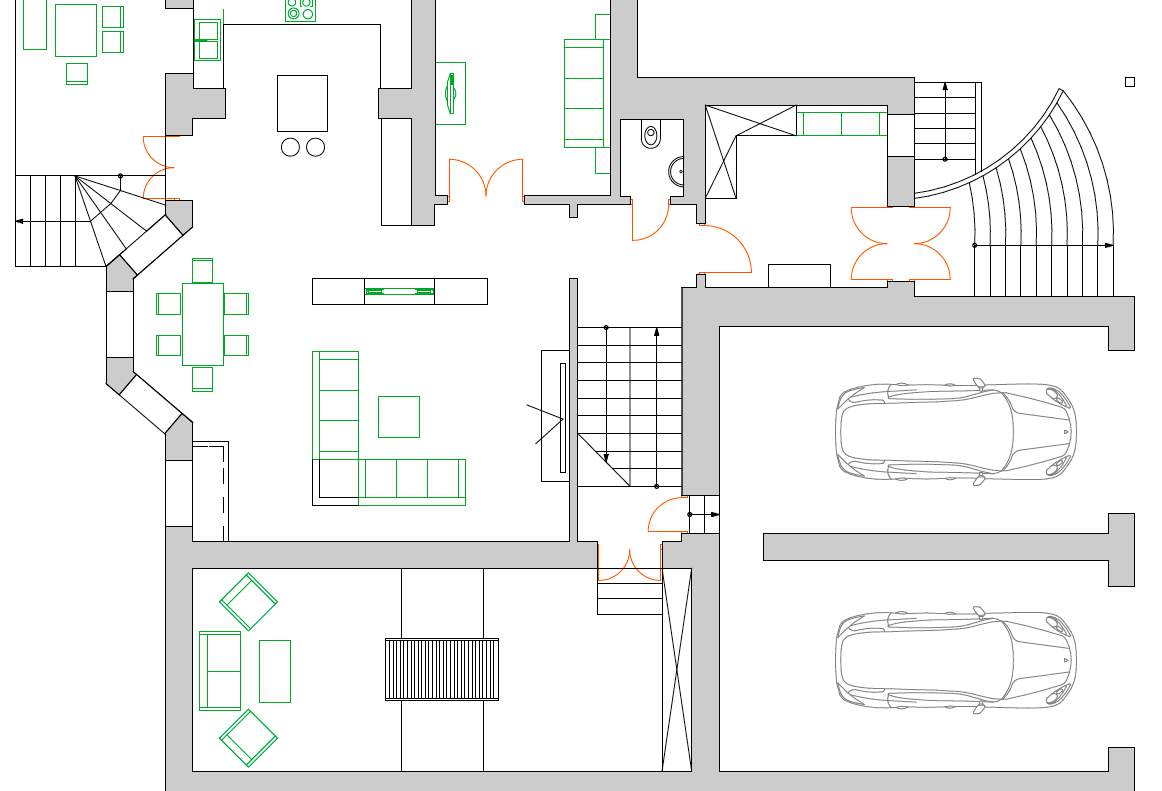

Диван у нас вот такой, у него как бы это правильно выразится широкая спинка на которую уже ставятся поушки прежде чем что-то городить буду проводить следственный експеримент, может 2 дивана станут буквой Г и в удалении от стенки, тогда получится 2 библиотеки от пола до потолка и никто не пострадает. Плохо что я никак не дружу с программами професиональными, так бы сразу стало ясно сколько места там остается. Сама гостинная сейчас заставлена коробками, вагонками, светильниками, раковинами, так что померять пока нет возможности
Nadya2010,
а зачем вам мерять, у вас же есть план планировки с размерами.
можете дать мне комнату и размеры дивана могу что то нарисовать
Nadya2010,

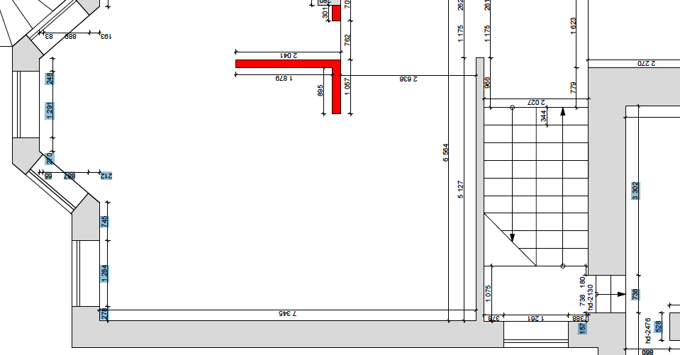

Буду благодарна за помощь, вот мои размеры до демонтажа, камин стал на то же место практически, что и демонтированная перегородка. Размеры диванов 226 на 110 и на 80 (высота). Размеры нависающих опусков 250, глубина 47 см. Что еще забыла?

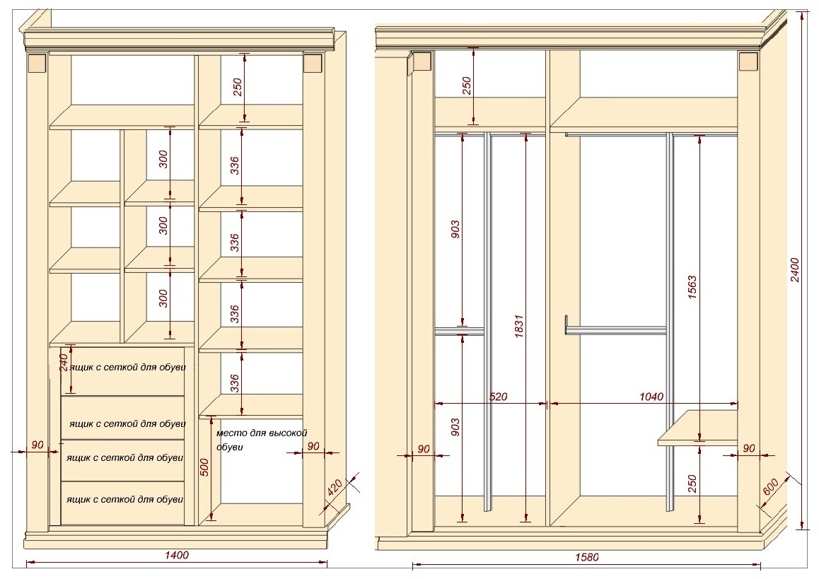

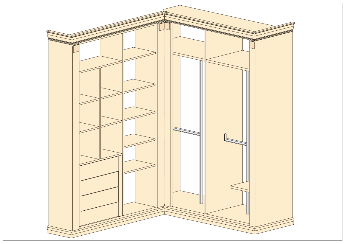

Вот сложу сюда еще одну задачку угловой шкаф в прихожей. Из чертежа много чего не нравится, но еще не скомпоновала все по уму. Итак мы семья из трез человек папа, мама и дочка 1,10. У младшенькой нашей, кто родитель меня поймет: курточка, жилеточка, комбинезон (и это только зимнее), а еще есть демисезонное - нужна штанга для не болших по длине детских вещей. Продолжим кроксики, тапочки, уги, ботиночки, кросовочки все не большое, но место занимает. Складывать в линеечку, места для родительской обуви уже не останется. Взрослая обувь: уги, кросовки, сапоги, полуботинки и так далее примерно пар по 6-7 и это у каждого, нужны полки для не высокой обуви и для высокой (сапоги). Очень не охота чтоб через время это превратилось в склад в линеечку. Ячейки для сумок (симки с формой для зала, для ребенка на занятия и так далее). Ну и штанга для самой одежды, еще хотелось вместить крючки, но смотрю что они уже физически сюда не помещаются, а так бы хотелось. По глубинам одна секция 60 (там где плечики), а там где полки - 43.

Вот что получилось если я вас правильно понял.

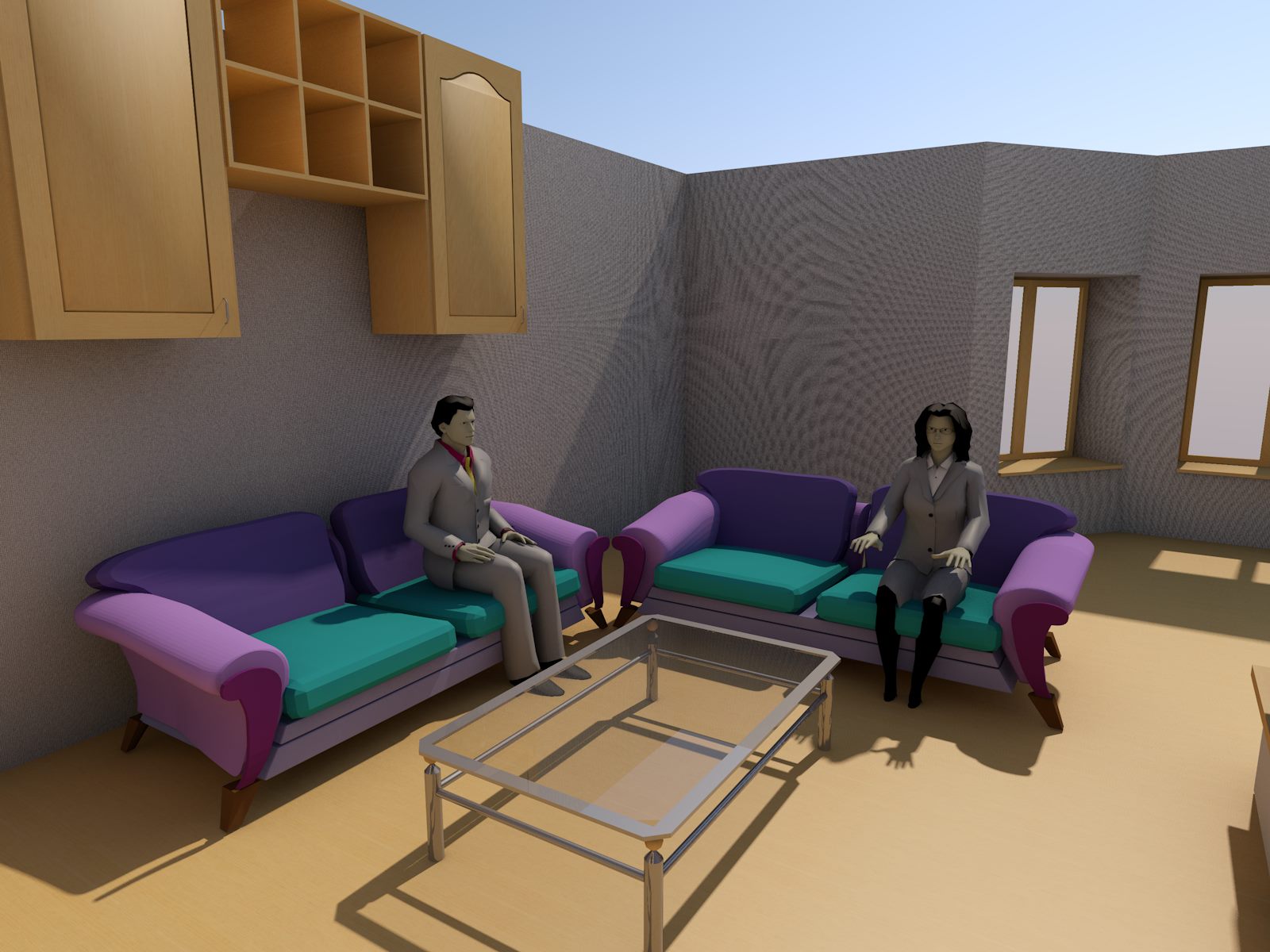

Не совсем, у меня напротив камина секция подвесная, а с другой стороны шкаф во весь рост вот такой. А два дивана стоят друг к другу впритык только зеркально к вашему макету. Вот приложу первичную растановку мебели, только сдесь нет подвесного шкафа напротив камина. Идея с подвесной секцией возникла чтоб съекономить место и два дивана поместилось буквой Г, как на чертеже.
Вот визуализация с двумя библиотеками, бра и стол не мои на них не смотрим.
а я бы убрала плазму и все заставила б книгами :)
Это единственное выведенное место под телевизор в кухне- гостинной, других вариантов куда его разместить просто нет, а книги с красивыми корешками это очень симпатично, поддерживаю
Nadya2010,
вроде так
но по сути, предыдущий вариант, такой же был - на против камина висячая полка.
Глянул вашу визуализацию там где до пола.....
не очень практично с той стороны, что нижнии ящики будут всегда закрыты диваном. Что бы иметь к ним комфортный доступ перед ними надо оставить хотя 80см. у вас их к сожалению нет.
кстати, на вашем плане камин уже чем я нарисовал. Какая у него глубина?
ПРосто я его вписал в тот угол из двух красных стенок, что вы отметили.
Просто если он реально такой как у меня на плане, то до него совсем мало места.
В общем я голосую за висячую полку ))
или если делать до пола, тогда прийдется убрать второй диван. Оставить только тот что напротив плазмы.
FOX.kissfm Ну на визе прям я вылетая))))) Спасибо теперь действительно видно что места для прохода не остается, так что вариант с библиотекой до пола отпадает. И муж его как-то тоже не поддержал.
)) был рад помочь
