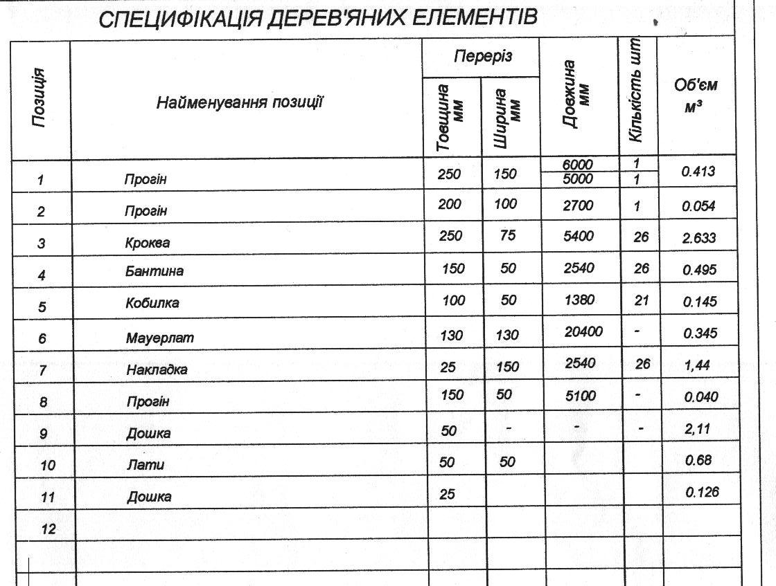

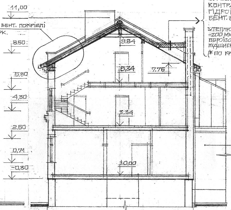

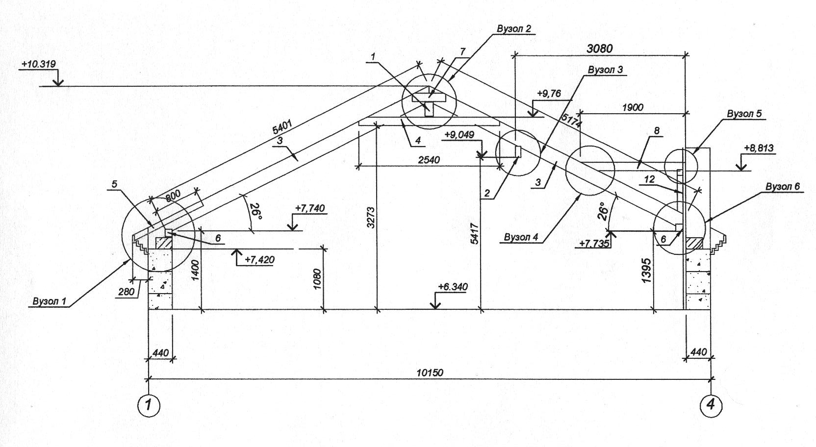

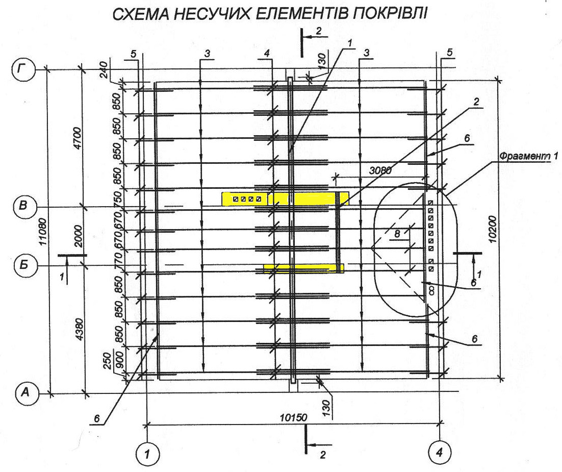

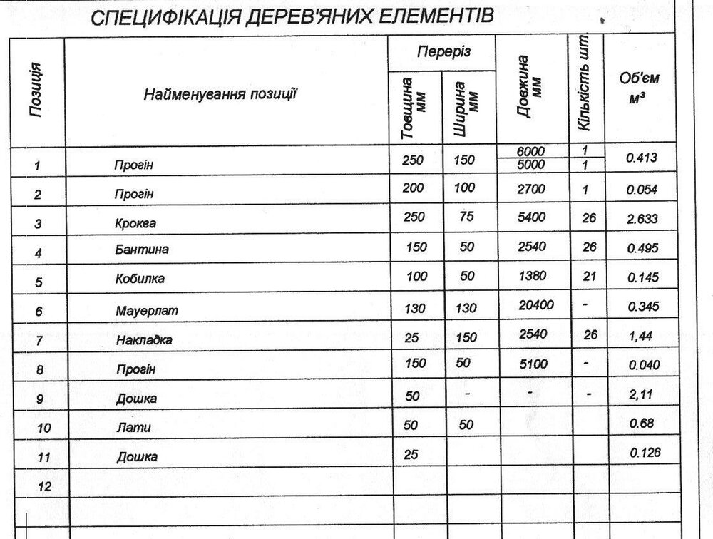

Делаю реконструкцию старого польского дома - поднимаю стены мезонина и + мансардный этаж. Новые стены из газобетона, с армопоясом под мауэрлат. Конек опирается на фронтоны и две внутренние несущие стены. Крыть буду металлочерепицей.
Прошу совета - достаточны ли сечения мауэрлата (130х130), конька (250х150) и др.?

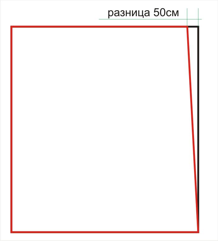

И второй вопрос. Перед заказом материалов решил перемерять еще раз дом и оказалось что дом построили не совсем квадратный, одна стена (фронтон, что на рис. сверху справа) короче на 0,5м. Насколько это усложнит монтаж стропильной системы?

Монтаж стропильной системы - не усложнит, вот с металлочерепицей выйдет некрасиво, лучше профнастил примените.
Почему не усложнит?
А разве не нужно будет каждую стропилу изготовлять индивидуально по месту?
В общем то стропила будут отличаться только местом расположения врубки.
Я как то делал похожую крышу на старом доме. Я тогда сделал опорный брус под наклоном, с повышением того края, что на более короткой стороне. Перепад был немалый и опора получилась в виде трехугольной фермы. Скат при этом можно сделать как прямоугольным, тогда будут врубки на разных местах, так и параллельно карнизной стене, тогда отличаться будет длинна стропил. Все это усложняет работу теоретически только.
