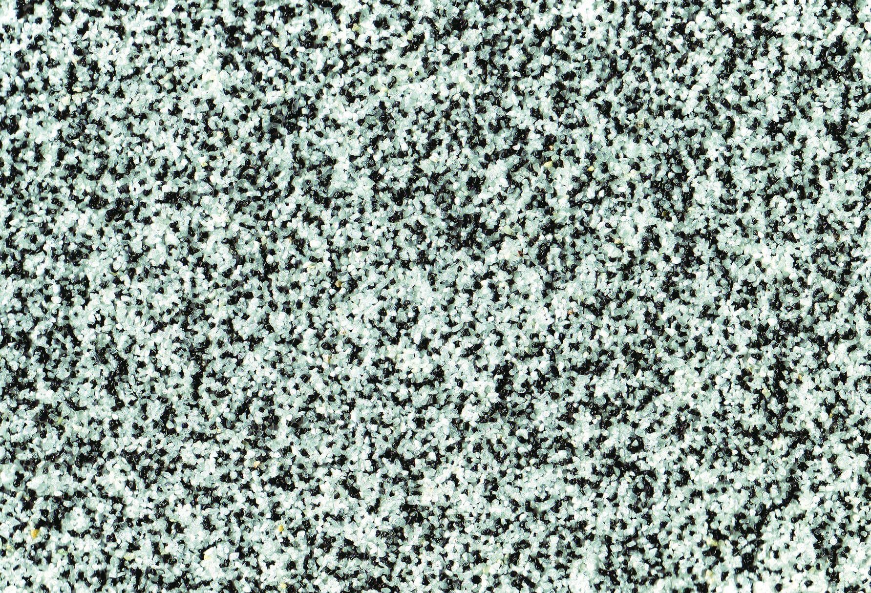

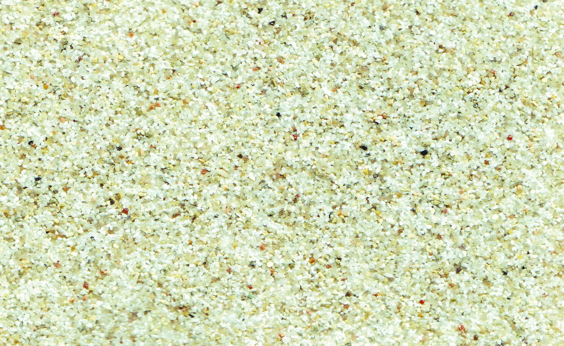

Крупный 3 -3,5 кг/м.кв (1 ведро на 6-7 метров)
средний 2,5 - 3 (1 ведро на 8-9 метров)
сатин 1,5 - 2 (1 ведро на 10-11 метров)
Такой серенький тоже есть.

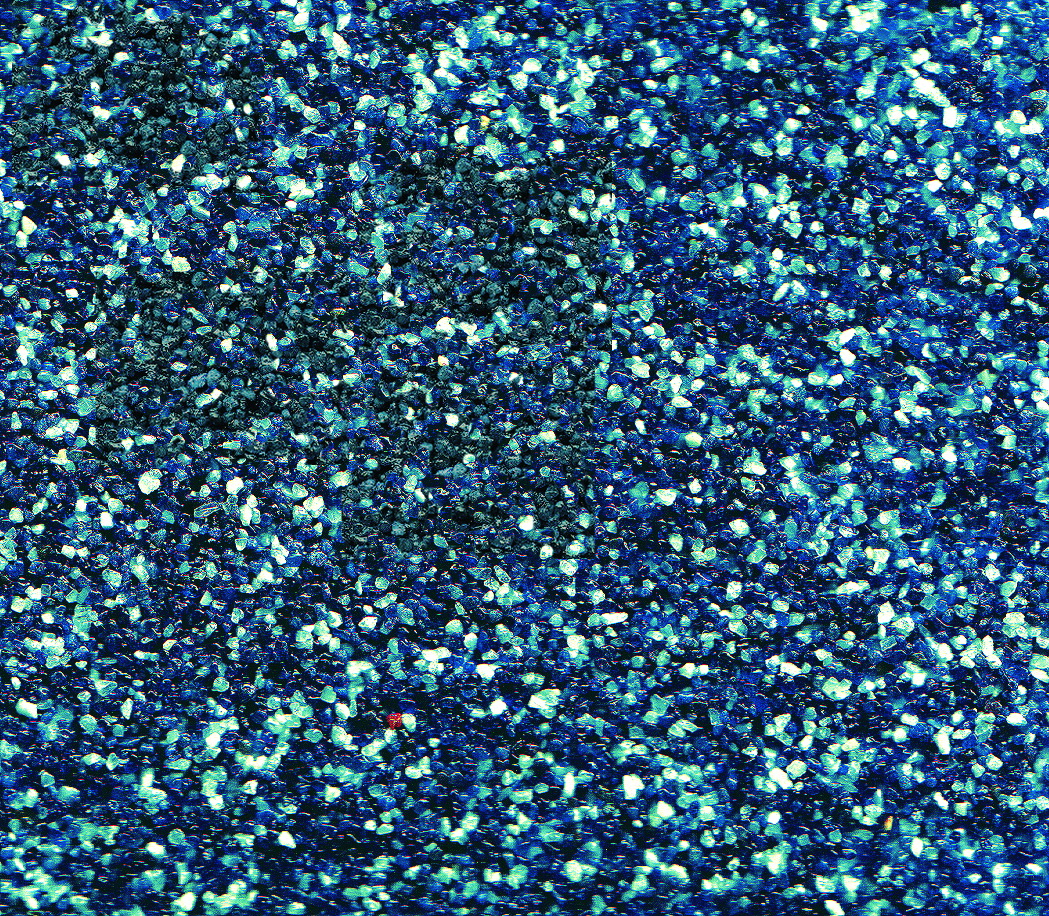

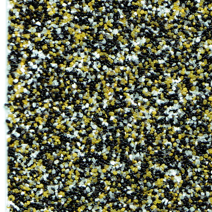

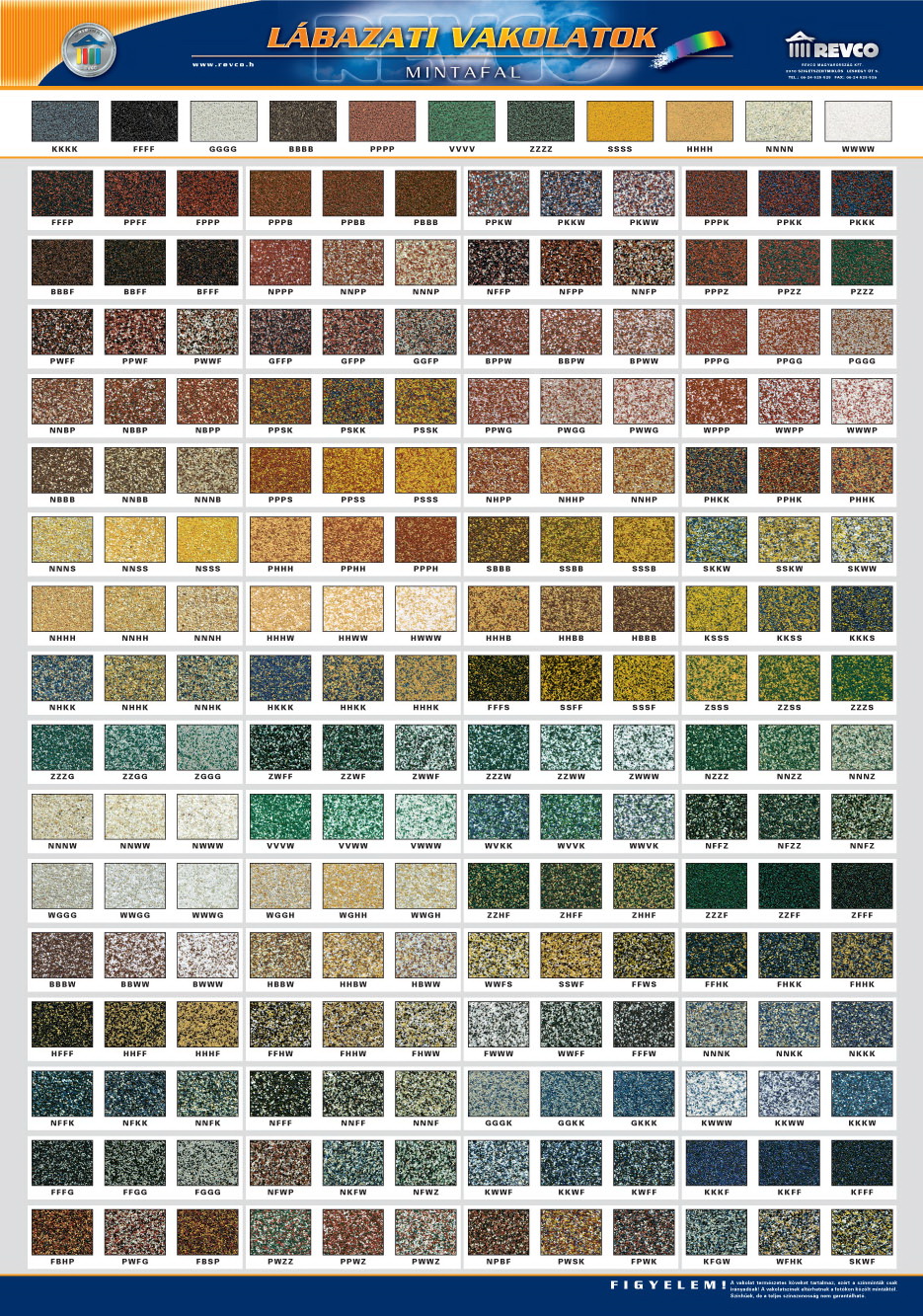

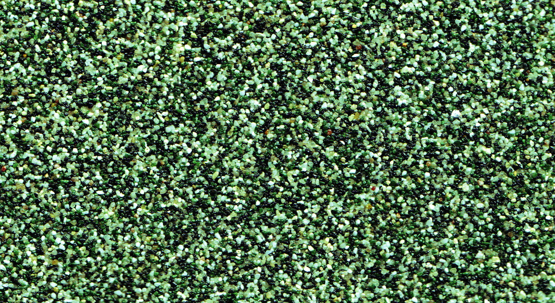

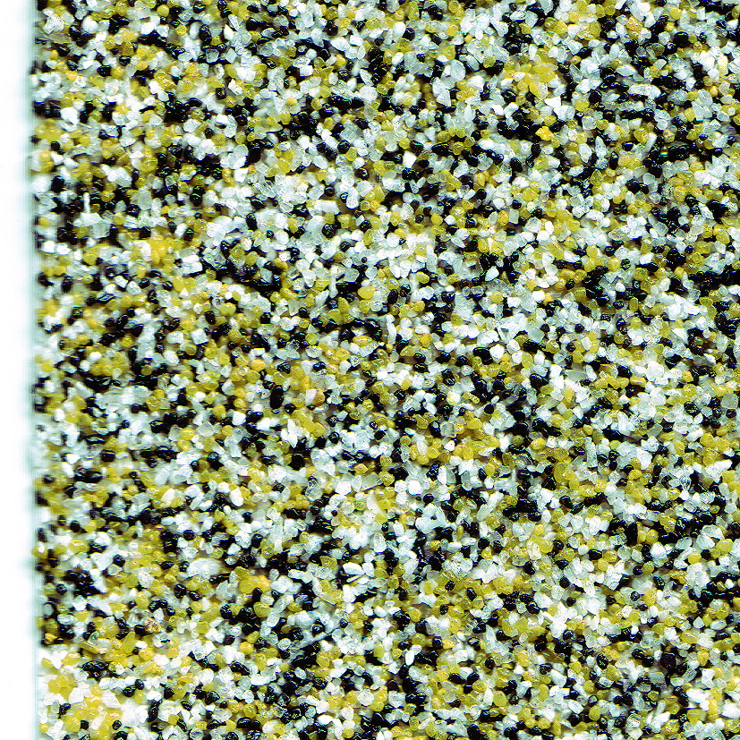

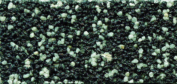

И что это за мозаика минерал-по подробней пожалуйста?!
Производитель, чья крошка и связующее? Гамм цветов?
Уважаемы, не сочтите за грубость но спросили у меня цену а не у вас!
Сергей, приношу изинения.

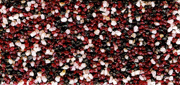

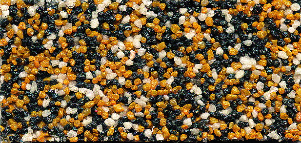

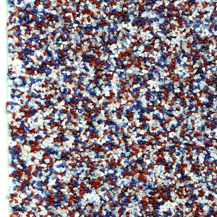

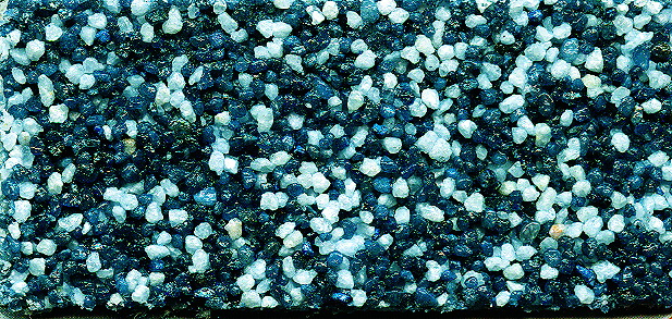

Это турецкий BAYRAMIX. Мраморную крошку и связующее импортируют из Турции. Декларируют 170 цветов, но у меня раскладки есть максимум на полсотни.
