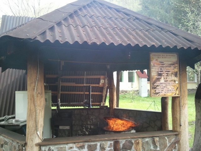

Насчет "особой" горючести Ондулина - посмотрите фото во вложении. Ондулином накрыта беседка - барбекю. Огонь, как видите, открытый, жаром пышет внутри очень сильно. Крыша - цела и невредима и вполне уверенно себя чувствует. Да, на фото видно, что крыша не новодел и огонь не первый раз зажгли. Я - самый настоящий сотрудник Ондулина и, как видно, из моего ника, этого не скрываю.
Как можно так нагло врать. Вы хоть раз видели как горит крыша из ондулина??? Вы знаете от чего он может загореться??? Зачем пи….. о том чего не знаете. У меня сгорел дом, и ни чего спасти не успели именно из за ондулина, его просто не реально потушить!!! а горяшие капли падая, поджигали то, что внизу. Такие же горе торговцы, свято веря в свой товар, убеждали меня ,лоха, что он специально пропитан спец средствами…. И не каких дополнительных противопожарных мер предпринимать не надо…Конечно не надо, но только для не жилых сооружений. Это написано, но только очень мелким шрифтом.
А эту милую фотографию ,с костром, извините, но засуньте ….. в свой личный фотоальбом.
