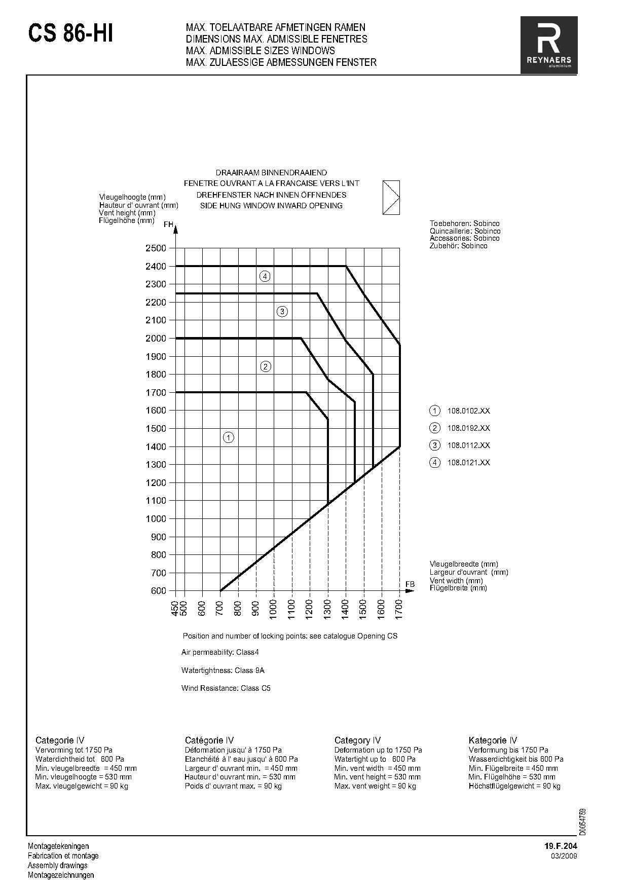

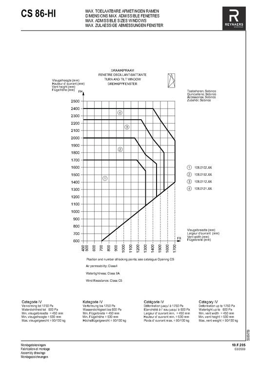

...хотя автосалоны и всякие выставки от таких створок в восторге. 8-)
И снова пиар неудачный!:)

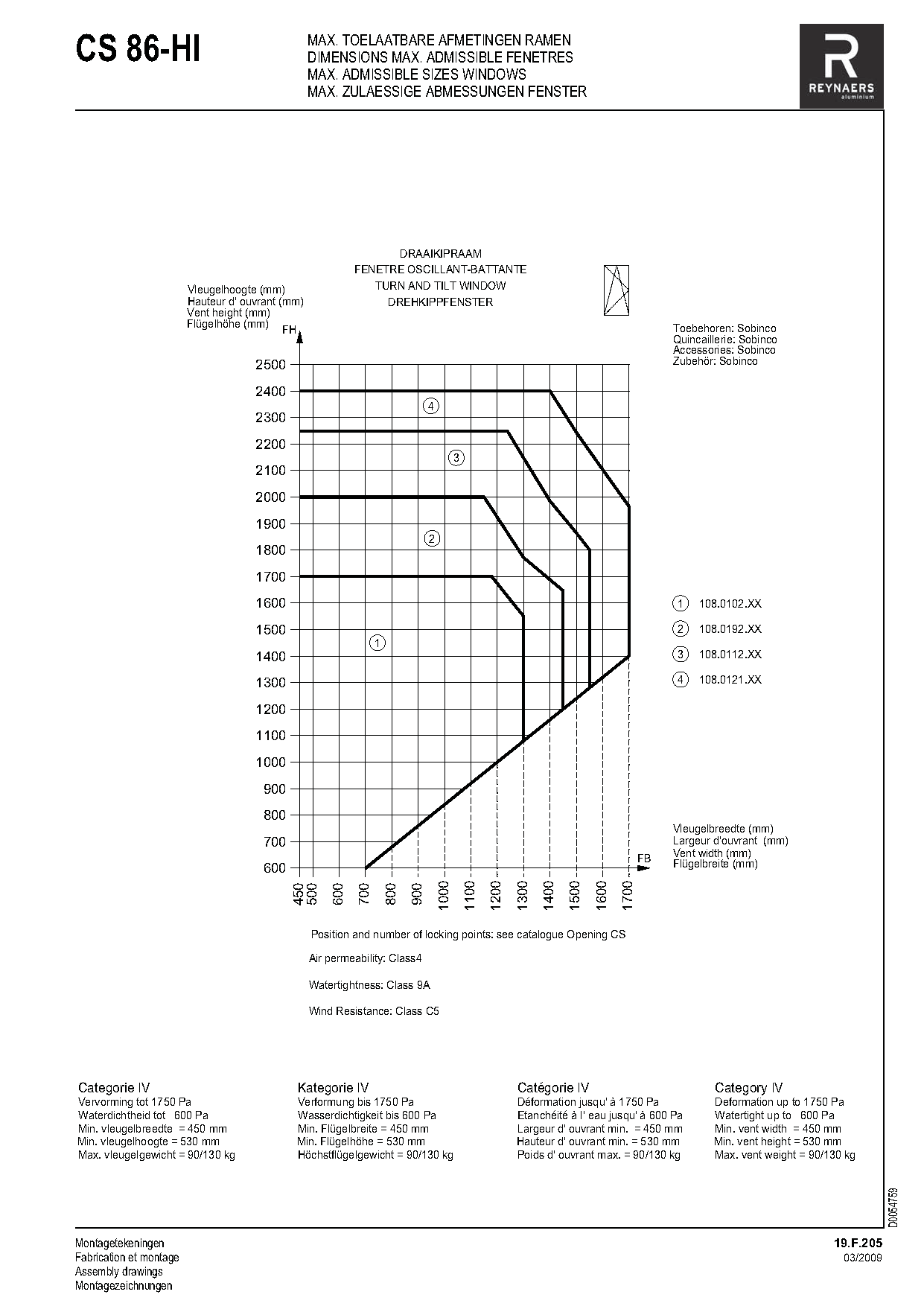

В алюминии при высоте 3000мм, допускается ширина 1200мм (элит-класса системах).
А Вы снова со своим ПВХ лезете куда не надо.:)
И где это Вы автосалоны из ПВХ профиля видели?
Делали как то по молодости в автосалон входные штульповые двери шириной 3000мм, открываются они раз в пол года. И ньюанс там есть один, на створках внизу ролики стоят. Вот так.
...насчет фотографий, каталогов, таблиц и графиков: клиенты найдут их у нас сами. а конкуренты- здесь.
А Вы темой не ошиблись? Чем Вы тут делитесь то?
Таких графиков (для створок распашных дверей 1500х3000мм) просто не существует. И ненадо тут байки писать.
И поменьше бы таких конкурентов как Вы. А то задурят заказчикам голову такими байками, а нам потом звонят заказчики и говорят что "там" такое делают.

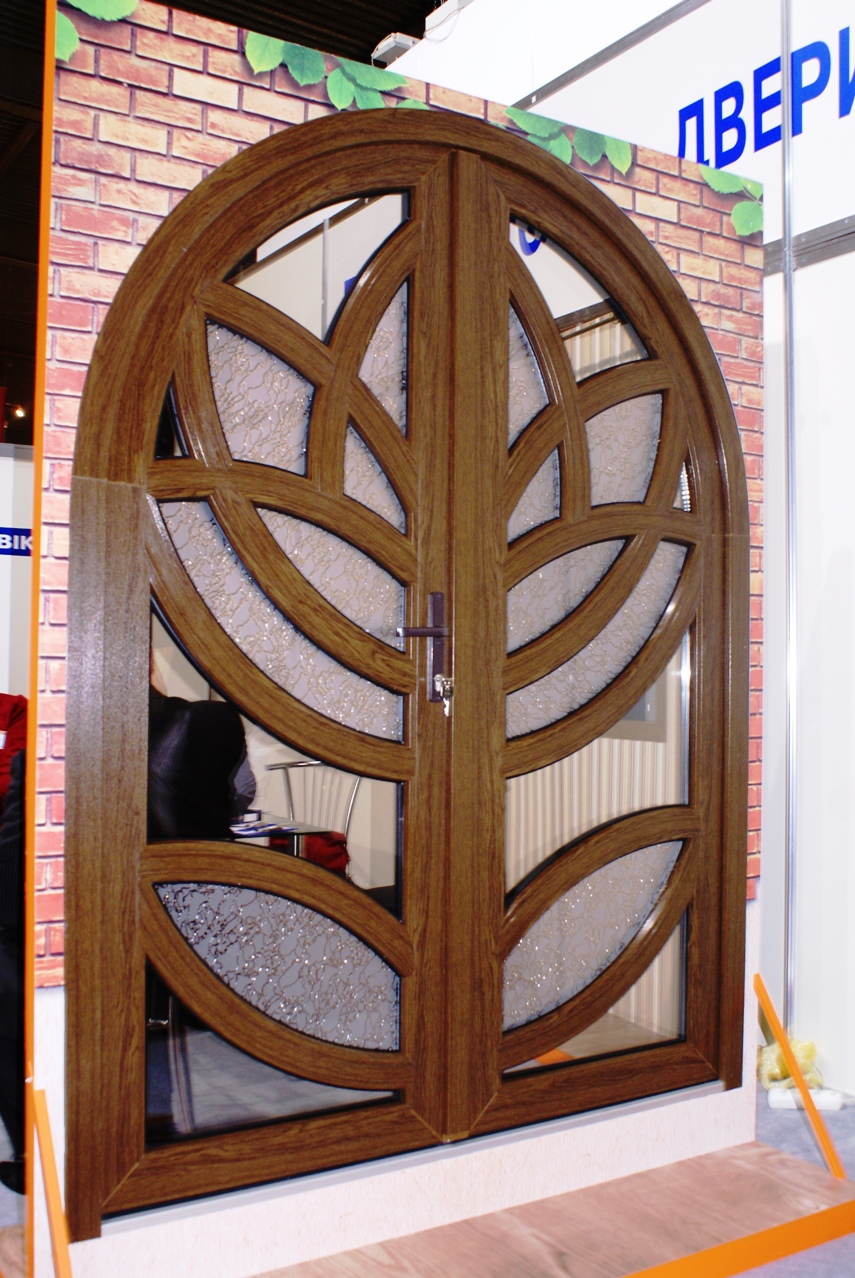

Я только увидел ноу-хау коллег из Винницы, которое было представлено на выставке.
Если кто не успел ознакомиться:
Лично я от раздвижки в восторге.
у ваших коллег действительно красивые выставочные экземпляры.
а как вам эти окна, изготовленные в 2003 году? кстати бОльшее из них - около восьми метров в высоту. это Геалан 7000.
кстати, а почему на вашем первом фото так мало сварных швов? неужели все гнутые импосты просто прикручены?! ай-яай-яай!! в дереве саморезом импост не соединишь....:(

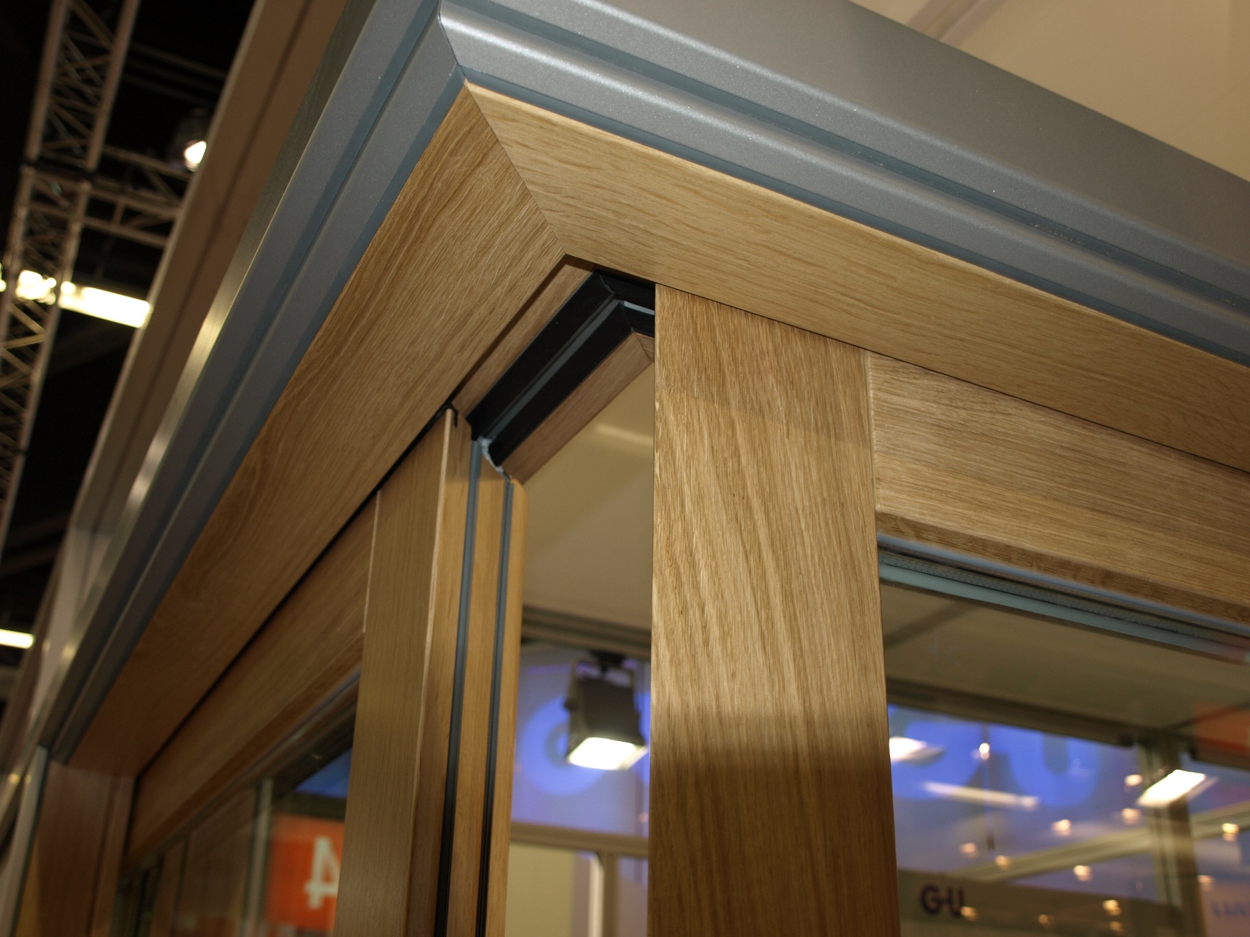

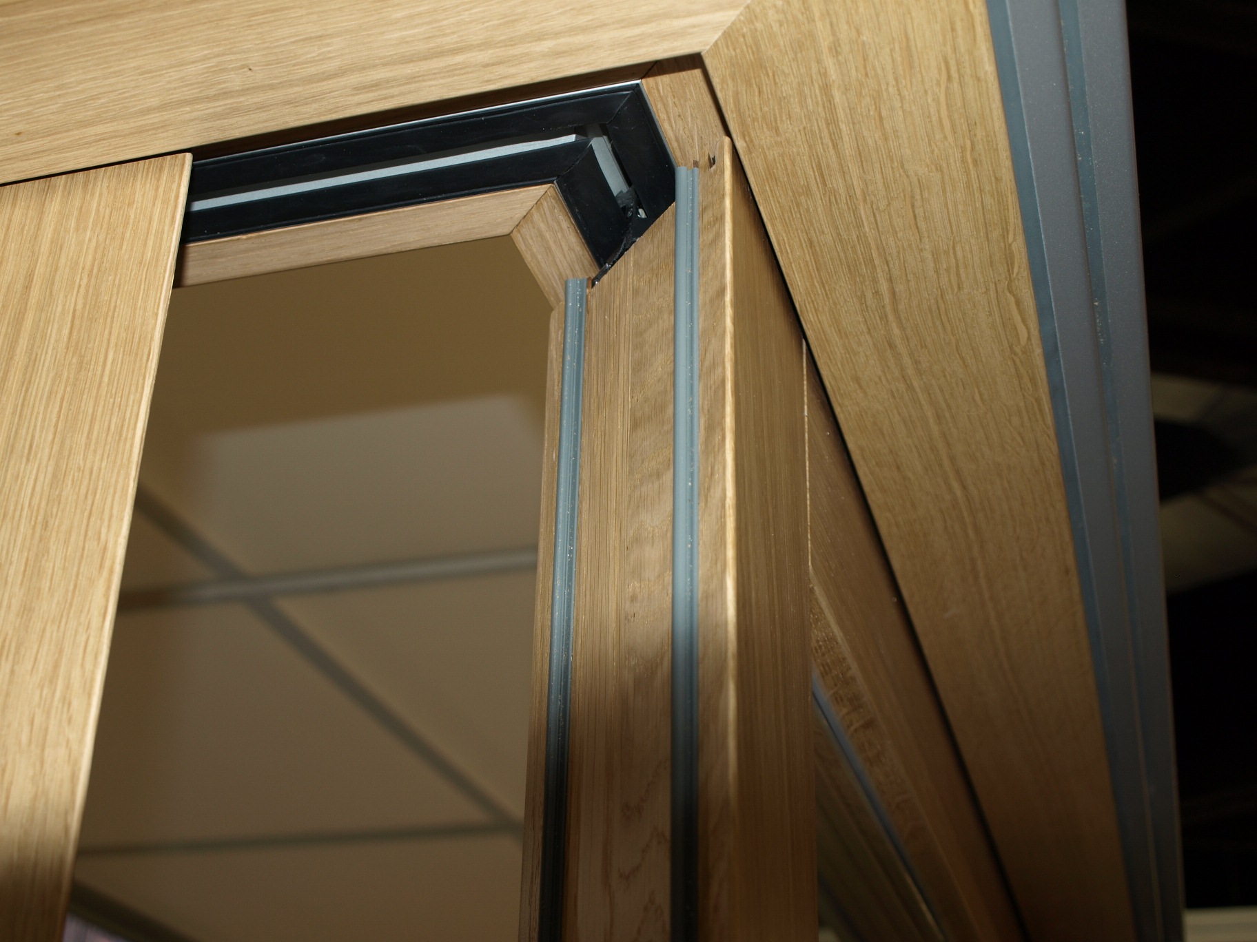

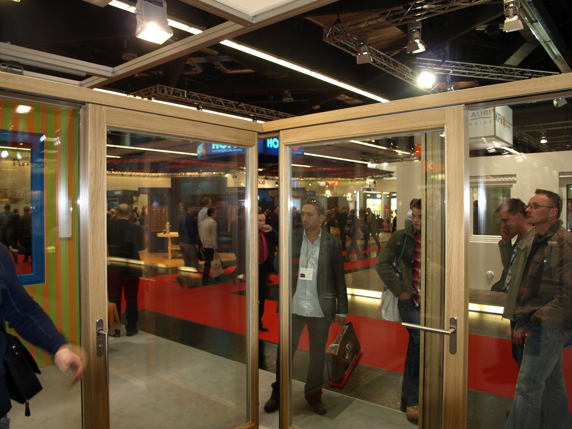

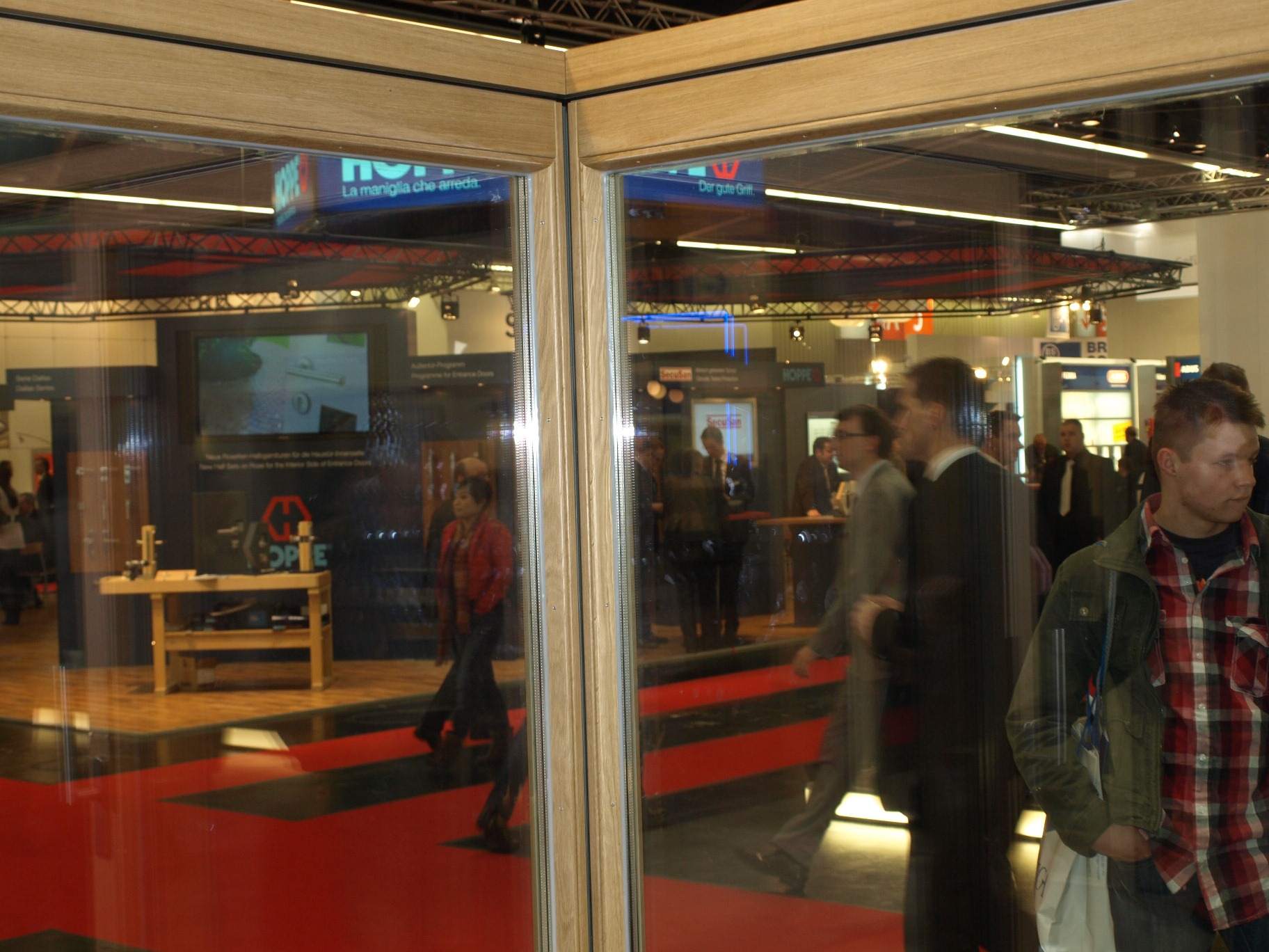

Компания GU на выставке в Германии презентовала новый вид углового стыка для подъемно-сдвижных систем. Основной момент - не применяется внутренняя накладка на одной из створок, створки прилегают друг к другу под углом 45 градусов, без доп профилей
