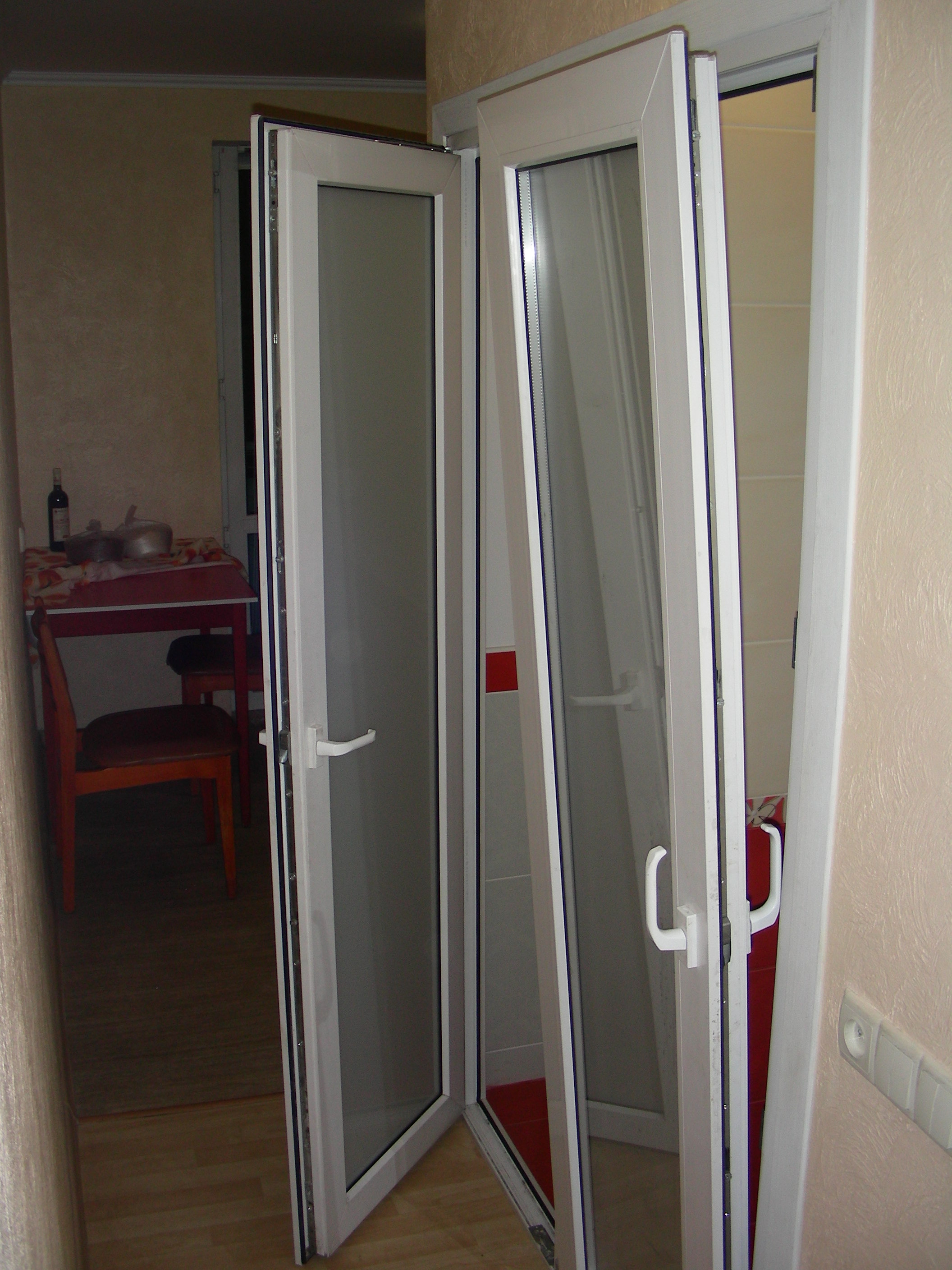

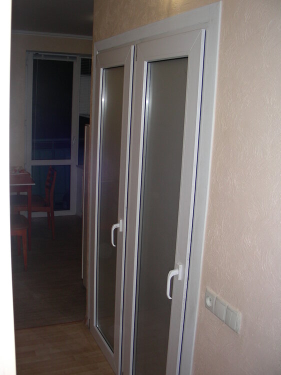

ванная туалет 550Х1900 прикольное решение красиво
Прикольное в том что таблички не наблюдаю: "занято". Ручка то без ключа.
Ну, это надо, если семья очень большая.:D
Я в своём офисе тоже ПВХ двери в санузел поставил.

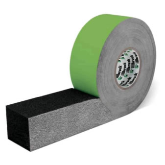

Кто использовал при монтаже? Как впечатления?
Уже года два мы с Олей о ней рассказываем. Ближайшее сообщение вот...
Что именно Вас интересует?
Общее впечатление по работе - просто отличное!
В ролике идеально ровный проем... В большинстве случаев... ну вы и сами знаете, какие в нашей стране проемы:)
В посте, на который давал ссылку, фотографии видели?
Если проём не подготовлен, то о какой ленте может идти речь?
Подготовка проемов стоит определенных денег и требует определенного времени... не все заказчики готовы за это платить... не все эти проемы изначально подготовливают... к сожалению...
Я имел ввиду что-то типа такого:0_5e708_3f0ad4d5_L.jpg
Имхо) Извините, но ничего прикольного и красивого, в данных конструкциях не наблюдаю. Для межкомнатных дверей желательно применять оконные поворотные петли, красивый нажимной гарнитур, короткий замок, створку Z и алюминиевый порог.
ЗЫ. Попросите модераторов, чтоб создали раздел: "экономичные решения СПК". Вот там это будет прикольно.

А двери-то герметичные... :o
А вентиляционные решетки в помещении санузлов зачем придумали? Или у вас через двери вентиляция? :shock:
Представляете, да. И не у меня, а по стандартам. :)
Вы думаете, что через вентиляционную решетку выйдет весь воздух с ненужными запахами, оставив в санузле вакуум? :lol:

Я себе 7 или 8 лет назад хотел такие двери сделать в туалет и ванную. Тогда кто-то убедил так не делать...
И имел счастье несколько лет работать в офисе, где примерно так же сделано. Правда, там еще окно было. Так вот, если окно закрыто, то запашок там по пол дня стоит. А когда окно открыто... особенно зимой, в мороз... :o
:D:D:D Может таки стоит проверить работоспособность вентиляции, а не вентилировать санузел через, например, спальню??? ;)
Если можно, попрошу, приведите соответствующую ссылку или выписку из озвученных стандартов ;)
Наоборот, санузел вентилируется за счет воздуха, который поступает в жилые помещения, а выходит через подсобные.
Быстро найти не смог. :( Найду - выложу.
Переток воздуха в межкомнатных дверях должен быть. Советские строители об этом знали (все двери имеют подрез снизу).
Только советские строители не знали что можно сделать грамотно вентиляцию. У них что двери что окна служили вентиляцией, вот они об этом и не задумывались.
Приток воздуха легко можно организовать удалив уплотнитель в нижней части таких дверей.
Строителям это знать и не нужно, делалось по проекту.
В современных гостиницах и торговых центрах двери уже не подрезают, зато врезаны решетки в нижние части дверей. Тоже, небось не знали, как сделать грамотно? :)
Добавлено через 42 секунды
И нужно, на фото этого нет.
