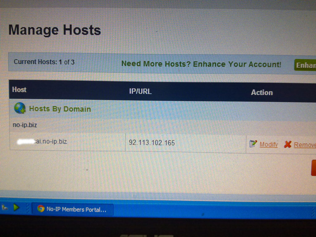

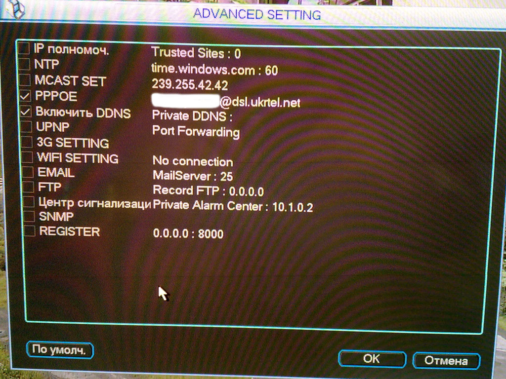

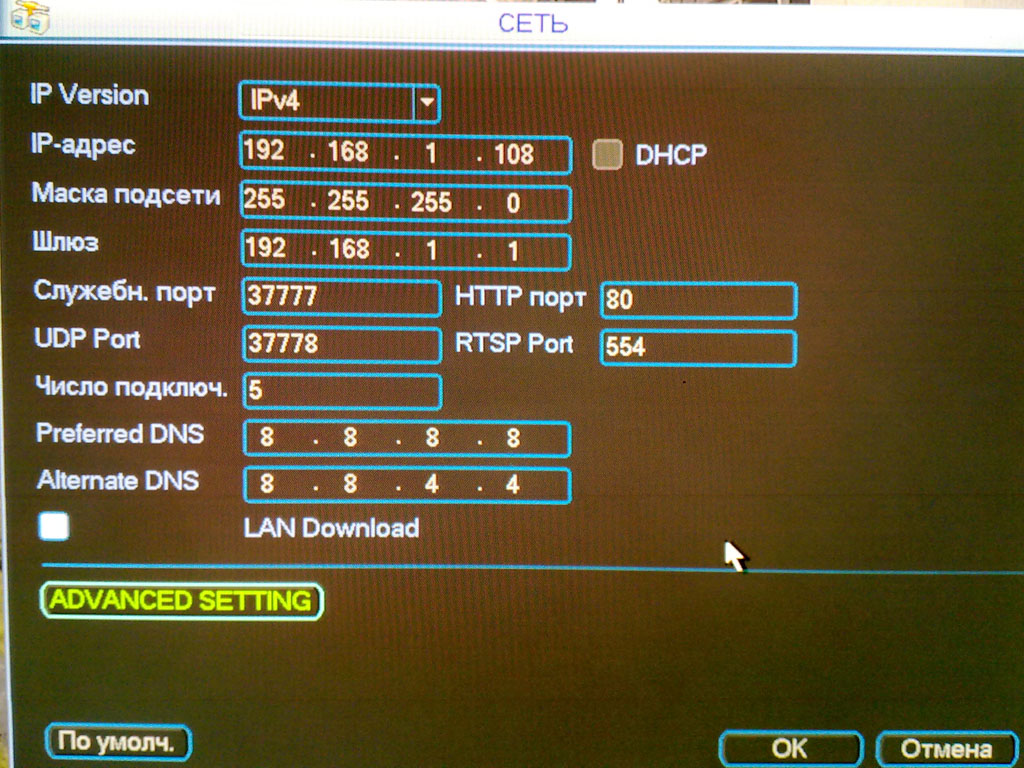

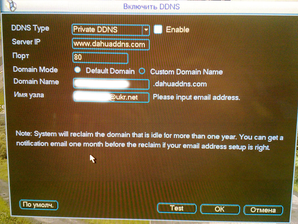

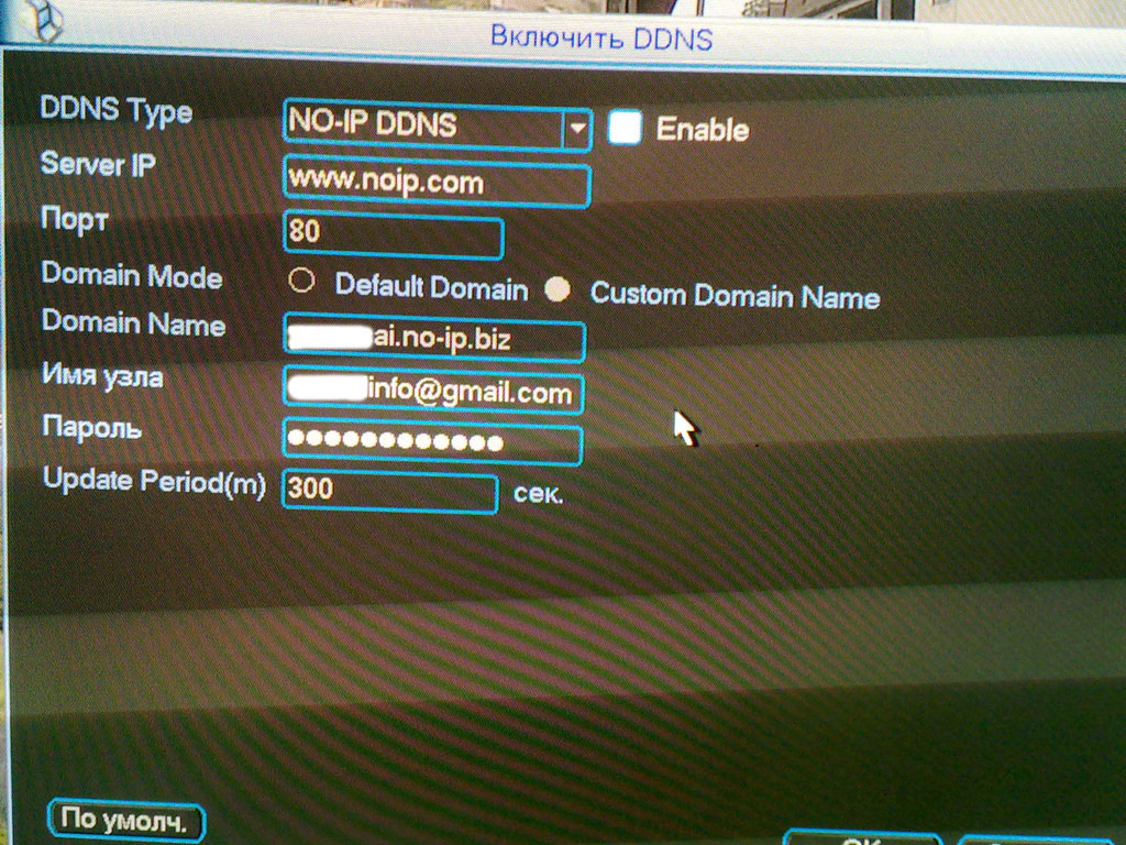

VDVR Опубліковано: 3 червня 2013 Поділитись Опубліковано: 3 червня 2013 Diver, Проверять пробовал вообще выходя в инет через связку нетбук - мобилка. Рег фирмы Dahua (804hf-a) на 8 каналов. Насчет кнопки проверить - она есть, но только в том случае, если использовать ddns сервис самого производителя, т.е. сервер dahuaddns.com. На их сайте я регистрировался, но что-то не срослось у меня с понимаем их сайта. Потому и по Вашему совету выбор пал на no-ip. После регистрации на их сайте и добавлении хоста, начинаю вносить данные в сам рег, и замечаю что кнопка "тест" отсутствует априори (фото "вкл DDNS no-ip"). Возвращаюсь в настройки dahuaddns - "тест" присутствует. Посилання на коментар Поділитися на інших сайтах More sharing options...
VDVR Опубліковано: 3 червня 2013 Поділитись Опубліковано: 3 червня 2013 Вот так выглядит закладка сеть Посилання на коментар Поділитися на інших сайтах More sharing options...

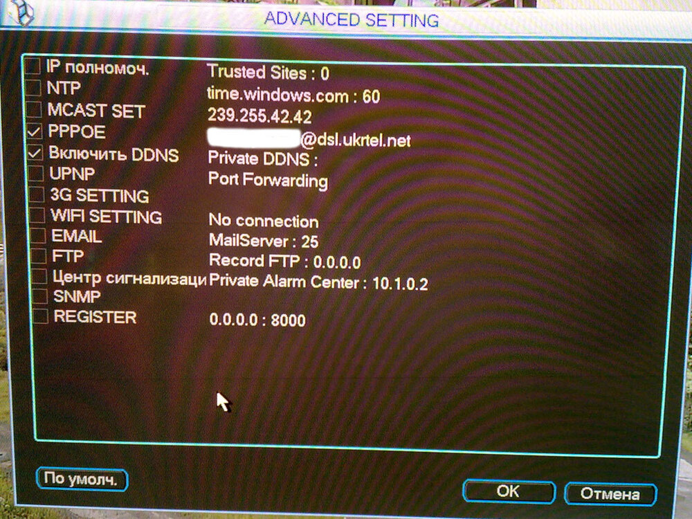

VDVR Опубліковано: 3 червня 2013 Поділитись Опубліковано: 3 червня 2013 ... и расширенные настройки закладки сеть Посилання на коментар Поділитися на інших сайтах More sharing options...

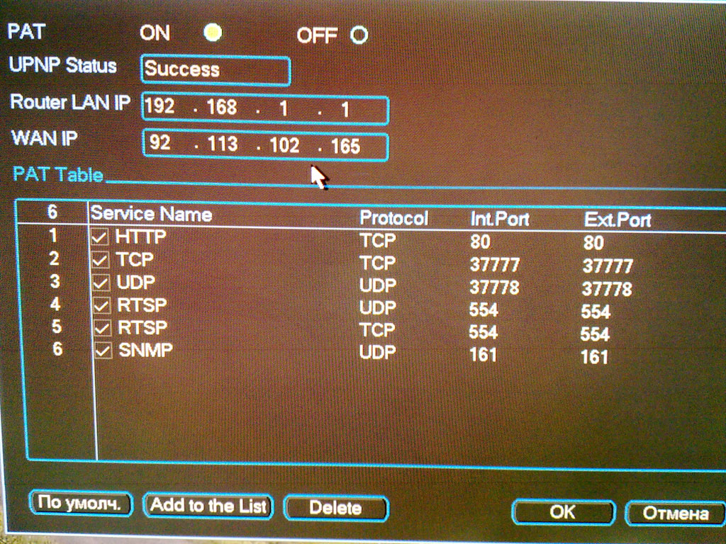

VDVR Опубліковано: 3 червня 2013 Поділитись Опубліковано: 3 червня 2013 закладка расширенных настроек сети - UPNP Посилання на коментар Поділитися на інших сайтах More sharing options...
VDVR Опубліковано: 3 червня 2013 Поділитись Опубліковано: 3 червня 2013 ... и результат того, что с no-ip как-то мы состыковались... Но возник следующий вопрос Посилання на коментар Поділитися на інших сайтах More sharing options...
VDVR Опубліковано: 3 червня 2013 Поділитись Опубліковано: 3 червня 2013 Принципиально сеть выглядит у меня так: модем(роутер) укртелекома, одной стороной смотрит в сторону провайдера, другой стороной - в 5-ти портовый свич. К свичу подключены остальные компы (адреса статические) и собственно регистратор (адрес тоже статический). Укртелеком предоставляет динамический адрес. По результатам сегодняшних мучений, удалось добиться того, что при наборе в браузере (когда выходил в инет с нетбука и мобилки) адреса как на фото "Manage hosts - no-ip.jpg" - ****ai.no-ip.biz попадаю в роутер. Т.е. система просит логин-пароль и показывает сообщением что мы обращаемся к роутеру по 80-му порту. Кстати, о том что сервис дднс заработал, говорит то, что при многократном изменении адреса провайдером, при наборе в строке браузера ****ai.no-ip.biz я всегда попадаю в роутер. Вопрос. Где я на портачил или может что-то не доглядел (не доделал) из-за чего не могу попасть дальше роутера? Заранее благодарю. Посилання на коментар Поділитися на інших сайтах More sharing options...
Diver Опубліковано: 3 червня 2013 Автор Поділитись Опубліковано: 3 червня 2013 (змінено) Т.е. система просит логин-пароль и показывает сообщением что мы обращаемся к роутеру по 80-му порту. а что вы хотите с такими настройками... роутер убирайте с 80 порта, или ставьте двр на порт 8080, и делайте перенаправление в дднс но-ип на порт 8080(там есть такое) а потом в двре тоже сделаете проброс запроса порта 8080 - на внутренний адрес и порт 8080... примерно так. тогда извне и на роутер и на двр можно попасть по разным портам.. есть еще пара вараинтов, но почти тоже самое по настройкам. 1 - ищите в роутере проброс на внутренний адрес сети, на двр. Змінено 3 червня 2013 користувачем Diver Посилання на коментар Поділитися на інших сайтах More sharing options...
VDVR Опубліковано: 3 червня 2013 Поділитись Опубліковано: 3 червня 2013 или ставьте двр на порт 8080, и делайте перенаправление в дднс но-ип на порт 8080(там есть такое) а потом в двре тоже сделаете проброс запроса порта 8080 - на внутренний адрес и порт 8080... примерно так. Вот то то и оно, что "сажал" я двр на порт 8080. На это я обратил внимание когда на сервисе no-ip включаешь опцию редиректа 80 порта, он автоматом подставляет порт 8080, как бы намекая, что и в двр сделать тоже самое надо. Так вот в результате этих деяний что выявлено: Набираю в адрес строке название ***ai.no-ip.biz через некоторое время показывает что я обращаюсь к адресу (допустим) 92.113.102.165 и выкидывает меня на 80-й порт в роутер. Если же в адрес строке набираю 92.113.102.165:8080 , то после долгих раздумий браузер сообщает что не может открыть страницу, в то же время набрав 92.113.102.165:80 - проводит меня к роутеру. Роутер самый что ни есть "стандартный укртелекомовский" Callisto 821+R3. Может в нем "собака порылась"? Получается что я до роутера из вне достучаться могу, а вот дальше по локальной сети - ни ни... Добавлено через 1 минуту роутер убирайте с 80 порта Делал. ДВР в этом случае ругается что не видит сеть. Добавлено через 1 минуту 1 - ищите в роутере проброс на внутренний адрес сети, на двр. Хотя бы намек дайте, как это может выглядеть (называться) применимо к Callisto 821. Два дня вникаю никак не могу найти истину. Посилання на коментар Поділитися на інших сайтах More sharing options...

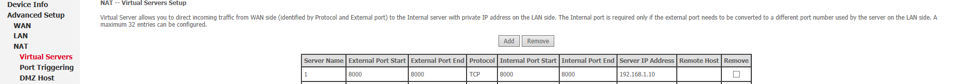

Diver Опубліковано: 3 червня 2013 Автор Поділитись Опубліковано: 3 червня 2013 Если же в адрес строке набираю 92.113.102.165:8080 , то после долгих раздумий браузер сообщает что не может открыть проброс порта.. вдумчиво а не на авось... в роутере запросы с внешнего 8080 перенаправлять на 8080 внутренний.. Добавлено через 59 секунд Хотя бы намек дайте, как это может выглядеть (называться) применимо к Callisto 821. ну вы даете, я первый раз о таком слышу, их уже развелось всяких... у вас нету проброса на внутренний порт. это как в подьезд войти и там консьежка вам отвечает что иванов живет на третьем этаже в кв 45... вот и скажите вашему роутеру, что фамилию 8080 искать тамто... 1 Посилання на коментар Поділитися на інших сайтах More sharing options...
8530 Опубліковано: 4 червня 2013 Поділитись Опубліковано: 4 червня 2013 біда з цими портами. Я теж крізь це пройшов. Виглядає воно так приблизно... 1 Посилання на коментар Поділитися на інших сайтах More sharing options...
VDVR Опубліковано: 4 червня 2013 Поділитись Опубліковано: 4 червня 2013 Разобрался с горем пополам и с помощью Инфолана с тем как настроить проброс портов на этом роутере. Даже получилось. И даже извне 3 раза получилось зайти с интервалом минут по 20, а теперь вот снова "неможем открыть эту страницу"... Посилання на коментар Поділитися на інших сайтах More sharing options...
