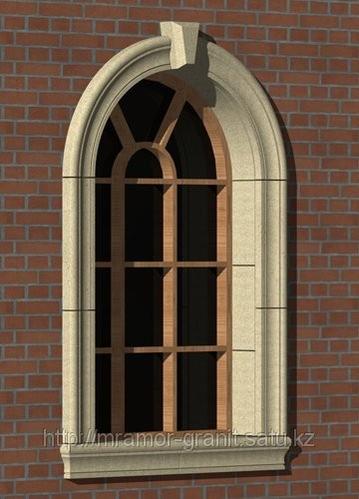

Добрый вечер! Сколько может стоить обрамление окна вот такого типа: глубина откоса 12 см, ширина наличника 12-15 см, со всеми переходами с плоскости фасада на плоскость откоса, с минимумом стыков, то есть, цельные детали максимально возможной длины?
Высота окна 150 см, ширина окна 80 см. Цвет и фактура - под светлый шлифованный (но не полированный) травертин.
Окон около 20 штук надо.
Так навскидку не скажу.
Сделать можно 2 тяги, подоконник и замковый камень, стыки будут по замку и внизу на подоконнике.
А вы точно не с Кривого Рога? А то я как раз собираюсь в командировку, с таких окон лекала снимать :D
У меня модельщик будет в понедельник, если до понедельника чертежи закинете - могу отдать на просчет :)
З.Ы. Цвет травертина - это круто :D Он от бежевого до голубоватого бывает :beer:

Нет, я из Безрадичей Киевской обл. Чертежей нет еще, есть только эскизы, я их тут указал в теме. Мы определяемся с материалом стен и откосов. После этого начнется проектирование - рабочие чертежи и тп. Если цена (предварительная) бетонного оформления откосов подойдет, тогда стены из облицовочного кирпича сделаем. Если нет - проще взять натуральный камень на отделку стен, тогда стоимость откосов из камня не такой высокой покажется. Так что если возможно хотя бы ориентир указать по имеющейся информации - буду признателен.
Я имел в виду светло-бежево-песочно-белый цвет под травертин.

Прикидка на 20 окон.
Примерно 850 гривен обналичка с подоконником. Там просто самое тяжелое - сам подоконник, соответственно и самое дорогое :D
Вот как считать сферического коня в вакууме?
Вот видите, а говорите, невозможно. Вполне понятная прикидка. Порядок понятен. Спасибо! :)
Это ну очень грубая прикидка, так чтоб наверняка. :D
Все зависит от форм, без них считать нечего.
