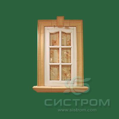

А теперь - внимание - вопросы:
1. вот по этой картинке - во сколько обходится примерно такое оформление окна?
2. Как оно крепится к стене? Допустим - вариант стены: 250 мм кирпича+120 перлита+анкерами 120 облицовки. Как тогда вокруг окон вот это закрепить? Сколько такое чудо весит?
3. Места стыков частей - они будут видны или их как-то заделывают?
4. И как ухаживать за такими вещами?
Вот, долго вопросы зрели:)
Заранее спасибо за ответ.
Размеры дайте? Вот так, от фонаря - от 300 гривен до бесконечности :D
Стыки заделываются. Вот там, на фото сверху, есть шов по каждой балясине и стыки на перилах - сильно видно?
Крепить можно на закладные или просто на клей - это нужно смотреть по облицовке.
Уход... Помыть в смысле или что? После монтажа проходится пропиткой, потом просто разве что грязь смыть перед пасхой.
Так, размер навскидку 150 на 150 окно. От этого можно плясать +\-.

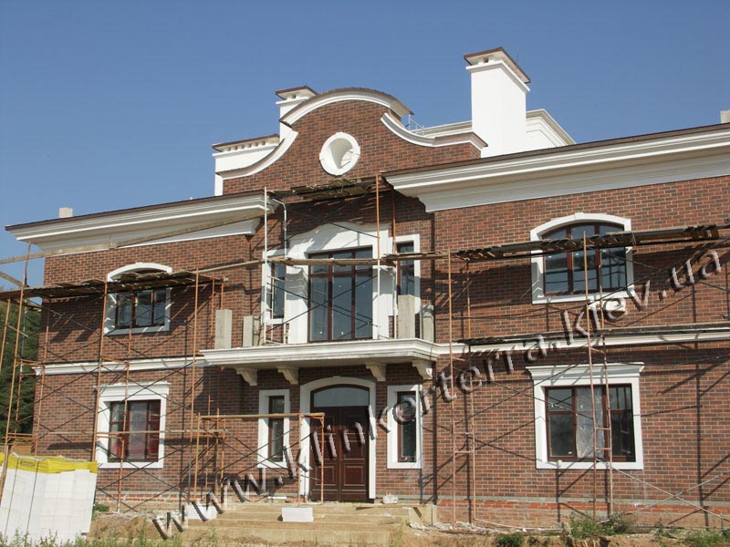

Форум давно читаю, понимаю, что классика многим приелась да и не на каждый дом она впору будет, но нравится - просто жуть.
До стройки мне пока далековато, но уже идут сборы информации и денег весьма интенсивно.

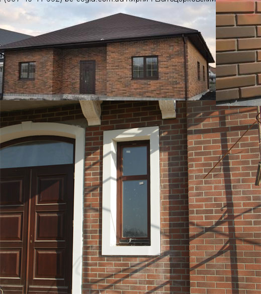

Нравится нечто в таком духе - см. фото.
На первом, где дом в полный размер использована клинкерная плитка, а на втором мой собственный коллажик сравнения вида этой же немецкой плитки с нашим облицовочным белоцерковским флеш вишней. Весьма недурно, правда?
Пенопласту и пенополиуретану - однозначное нет.
Либо из белого кирпича изображать - либо ваше мастерство юзать:D
Ваше предпочтительнее будет.
Поэтому и выспрашиваю, так как полной информацией не владею.
Чтоб понимать, что финансово я потяну и практично\долговечно, а на чем поставить заранее крест и более не возвращаться к этому вопросу.
P.S. Кстати, по тому же первому фото - карниз крыши тоже отделан. Это практично? стоит ли, как вы считаете? Вы такое уже делали?
Карнизы на фото - из пенопласта :oops:
Честно - просто опасаюсь такое делать. С нашими криворукими строителями... а вдруг шлепнется? Там вес не слабый получается... Небольшие карнизы, 200-300 мм шириной еще можно поставить, закрепить на закладные.
Вот такое делали. Но - там внутри тоже пенопласт, для облегчения :oops:
Реально там 20-30 мм хорошего бетона нарощено на большой кусок пенопласта, иначе никак не закрепить - вес большой получится, на фасаде просто не закрепить.
Я знаю, что все, что на фото - из пенопласта. Это как раз тот случай, когда юзают дорогую клинкерную плитку буржуйскую и "бюджетный" пенопласт.
Вот о чем я вас, как специалиста, и спрашивала. Спасибо за обстоятельный ответ.
Работа на вашем фото - супер красота, но на мои планы одноэтажки с антресолью это слишком пафосно. Тут нужен размах строения, чтоб такое художество смотрелось хорошо.
Поэтому, я положила глаз на неброское оформление окон\дверей как на картинке с Систрома (однозначно), русты (возможно), балясинки (если будет решен вопрос вида с балкона) и т.д.
Итак, соориентируйте меня по цене такого оформления окна размером 150 на 150 см. Естественно, с установкой. Чтобы я знала от чего отталкиваться.

По цене окно получится около 300 гривен (это при ширине обналички 150 мм)
По установке -вопрос вообще интересный. На одно окно в принципе установщики не поедут, ни за какие деньги - далеко.
Ну и они у меня самостоятельные, это просто обученная бригада, работают самостоятельно. Я там появляюсь только если чего-то не знают как сделать, а это очень редко бывает ;)
