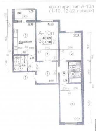

Имеем трёхкомнатную квартиру (план прилагаю) в панельном доме, этаж последний (над нами имеется техэтаж), фасад из пенопласта. Нынешнее состояние - ремонт, электр.разводку сделали, сейчас хотим спланировать и сделать разводку под кондиционеры (сами кондиционеры устанавливать будем, скорее всего, потом).
ТЗ :smile:
1. Количество кондиционеров - 4 (три комнаты и кухня).
2. Внешний блок/блоки устанавливается на балконе.
3. Все кондиционеры - инверторы.
4. В спальне (в плане обозначена номером 2, площадь 12,19 м.кв.) необходим семичасовой таймер.
5. Бюджет средний.
Рассматривался вариант мульти-сплитсистемы. Имеет ли смысл ставить мультик в этом случае?
И второе требование ко всем кондиционерам: работа при -10..-15 градусах. Понятно, что вместо тепловентилятора использовать кондиционер не собираемся, но чтоб иногда подул тёплый воздух - очень даже хорошо.

Если Вы планируете все блоки устанавливать на одном балконе, конечно стоит ставить мультисплит. В ином случае стоит подумать, так как можно сэкономить на длине магистралей. Да и у отдельных кондиционеров есть преимущества (как и недостатки). Об этом уже много писали.
Семичасовый таймер разобрали в другой теме.
По производителям. Мультик*4 от Мидея будет стоить чуть больше 2000 долл. + монтаж
Митсубиши Хеви три с половиной тысячи долл.
По обычным сплитам линейка широчайшая. Надо знать каким бюджетом Вы располагаете.
