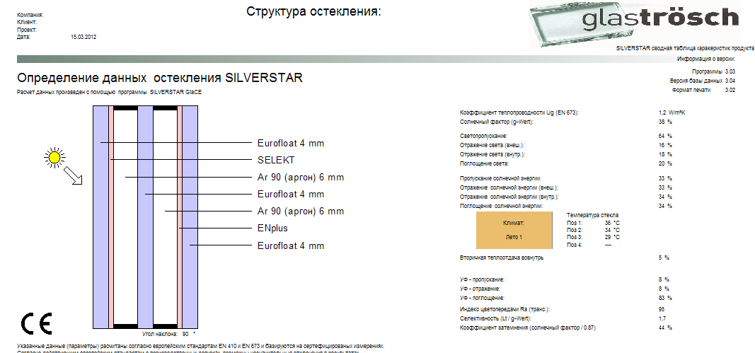

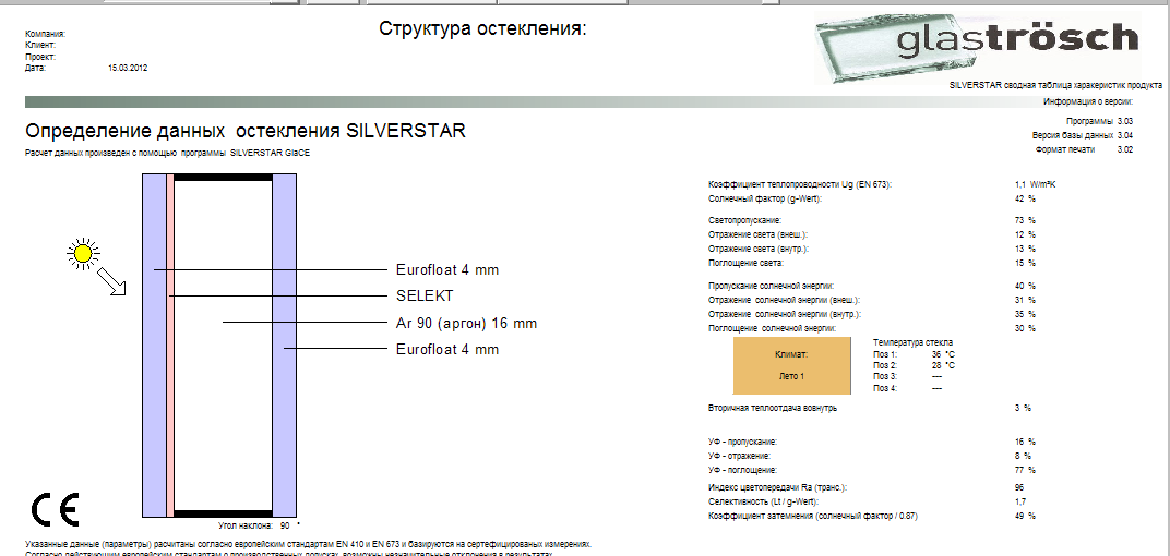

Artwind Опубліковано: 15 березня 2012 Поділитись Опубліковано: 15 березня 2012 Задумавшись над вопросами энергосбережения, решил заменить свои, ранее устаноленнные 4-16-4 стеклопакеты, на нечто более "энергосберегающее". Южная сторона. Летом сильно светит солнце. Поиск нужной информации не выдал... Итак перспектива заменить стеклопакеты на: Вариант 1. 4ClimaGuard Solar-16Ar-4 Вариант 2. 4ClimaGuard Solar-6Ar-4-6Ar-4ClimaGuard N Диллеры настаивают на варианте 1 - по причине того что при дистанции 6 между стёклами теряется смысл третьего стекла. Что Вы посоветуете? Посилання на коментар Поділитися на інших сайтах More sharing options...
Алік Опубліковано: 15 березня 2012 Поділитись Опубліковано: 15 березня 2012 И они правы, теплопроводность у 1-го варианта ниже, значит теплоизоляция лучше. 1 Посилання на коментар Поділитися на інших сайтах More sharing options...

Artwind Опубліковано: 16 березня 2012 Автор Поділитись Опубліковано: 16 березня 2012 очень просто - иметь статус оптового покупателя и получать оптовые цены. 8-) Добавлено через 9 минут И они правы, теплопроводность у 1-го варианта ниже, значит теплоизоляция лучше. Почему тогда на Вашем сайте korsa.lviv.ua/korisnainformacija указанно что сопротивление теплопередаче у стеклопакета 4-6-4-6-4 выше чем у 4-16-4? Неужели аргон и напыление на стёклах сводят на нет разницу в 0,1м2•oС/Вт? Посилання на коментар Поділитися на інших сайтах More sharing options...
Алік Опубліковано: 16 березня 2012 Поділитись Опубліковано: 16 березня 2012 Там не теплопроводность, а обратная ей величина - сопротивление теплопередаче ®. Добавлено через 17 минут Но страничку надо переделать, данные из устаревшего ГОСТа. Все пакеты из этой таблички никуда не годятся. Спасибо, что обратили внимание. Добавлено через 2 минуты Аргон без И-стекла - деньги на ветер. Оптимальная дистанция 12-16 мм. Добавлено через 2 минуты Какое-то минимальное улучшение две камеры по 6 мм дают, но удорожание в полтора раза делает его нецелесообразным. Тоже касается и аргона. 1 Посилання на коментар Поділитися на інших сайтах More sharing options...
Яло Опубліковано: 17 березня 2012 Поділитись Опубліковано: 17 березня 2012 240 грн за стеклопакет Это не дорого. Тут я писала примерные цены на разные стеклопакеты. Цена примерная, без скидок и аппетитов. Меняйте на первый вариант. Второй вариант плох еще тем, что среднее стекло может подвергнуться термошоку, ну, и , как Вам уже писали- дистанция 6мм бесполезная. Если есть возможность замены штапика на более узкий, тогда можно рассматривать вариант двухкамерного стеклопакета. Посилання на коментар Поділитися на інших сайтах More sharing options...
