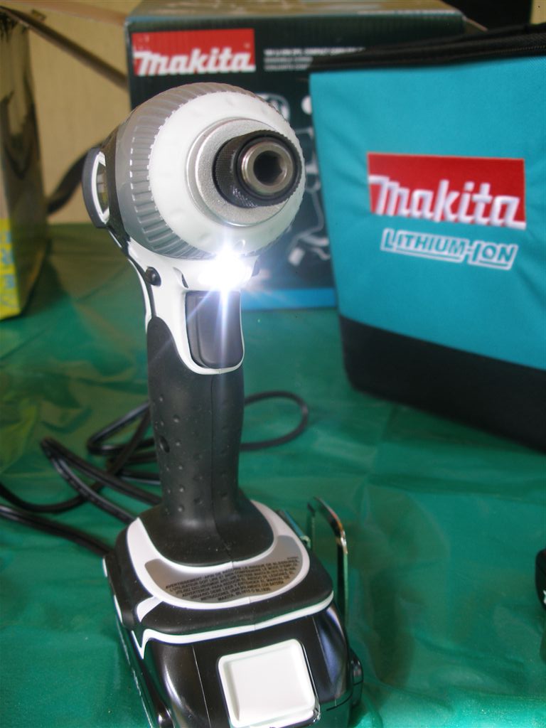

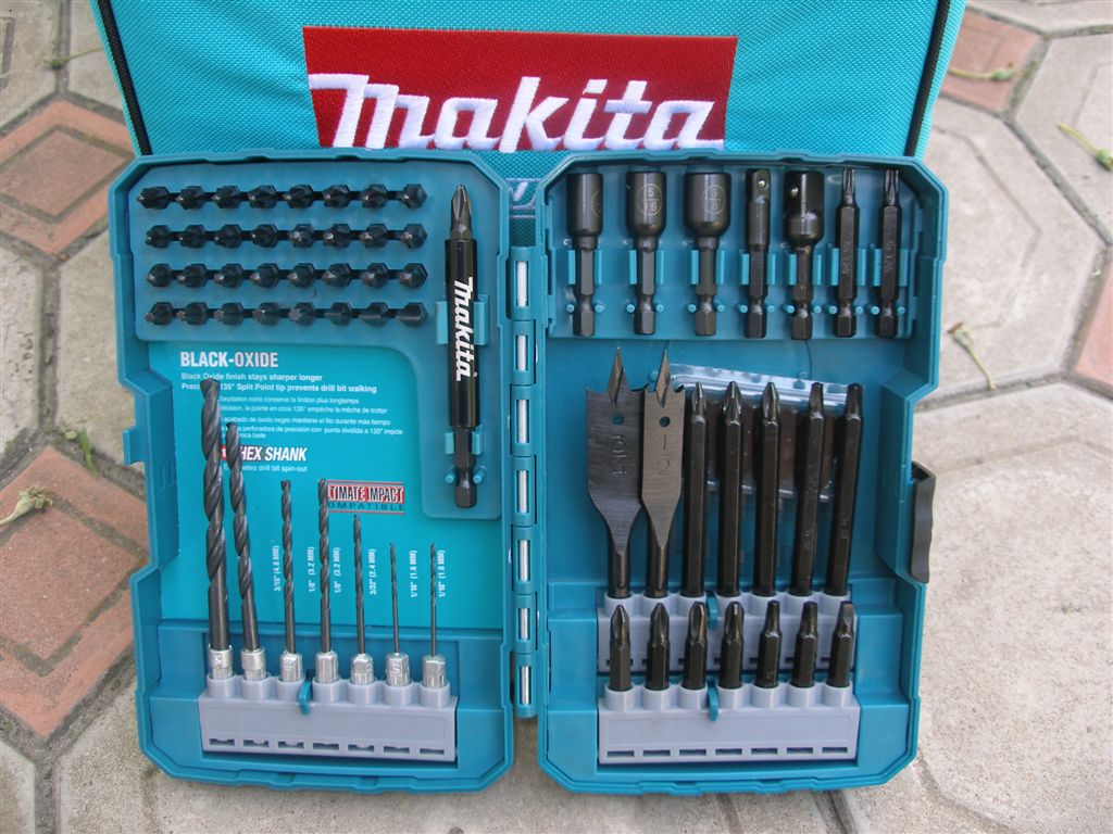

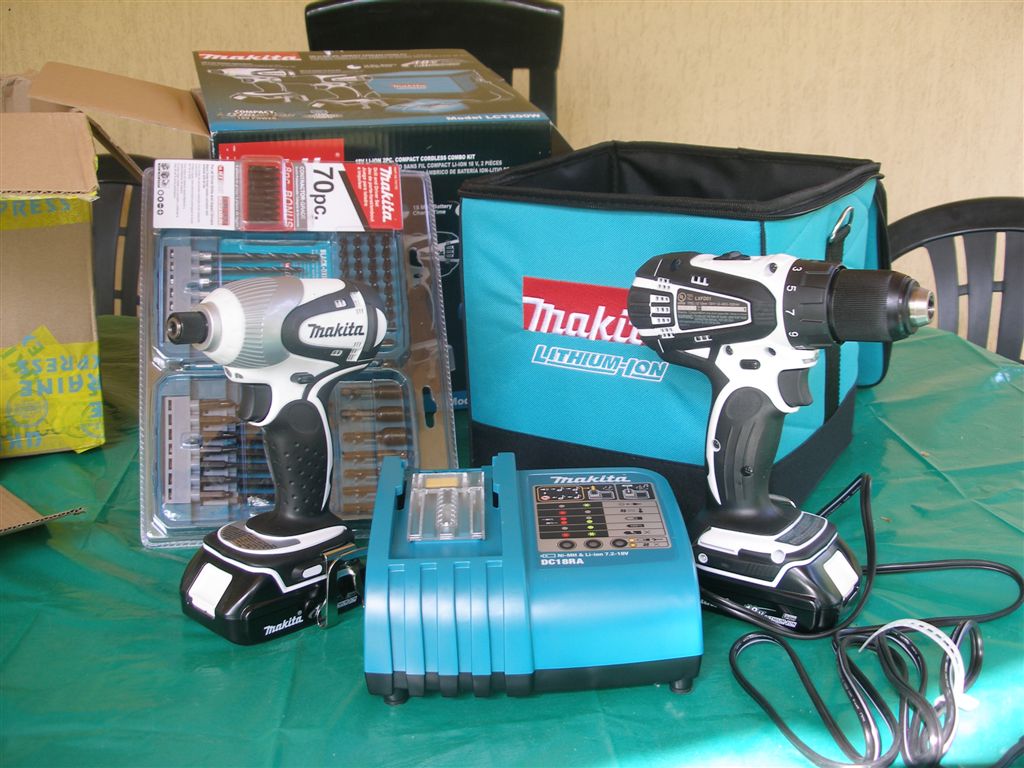

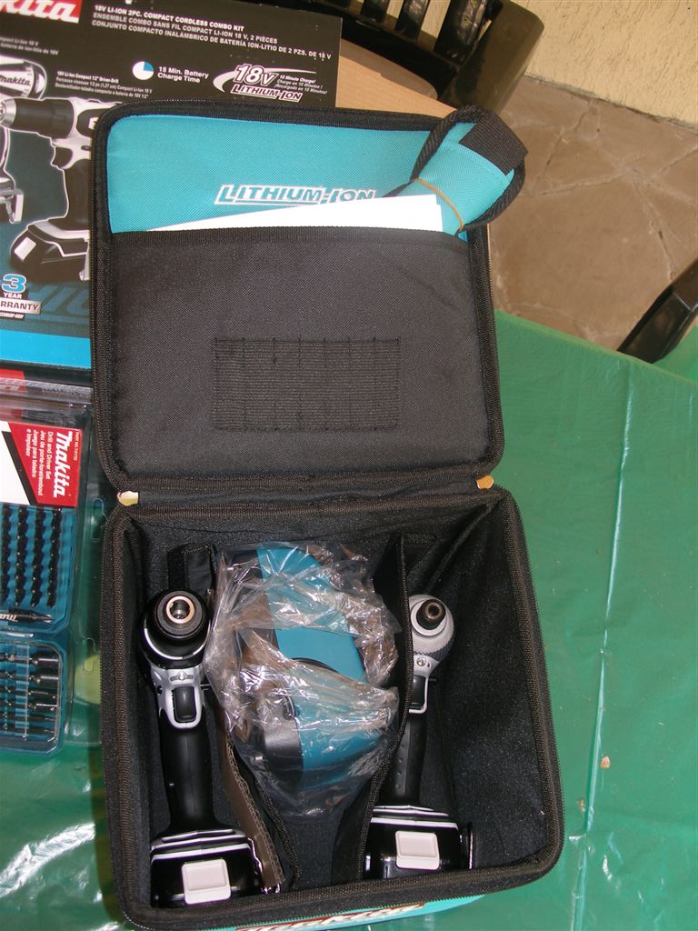

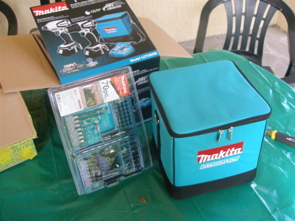

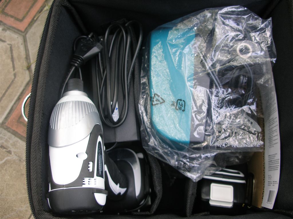

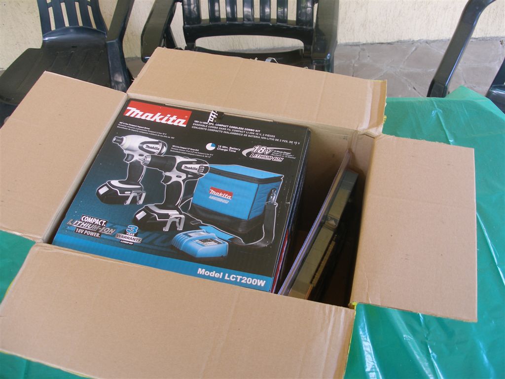

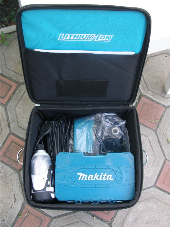

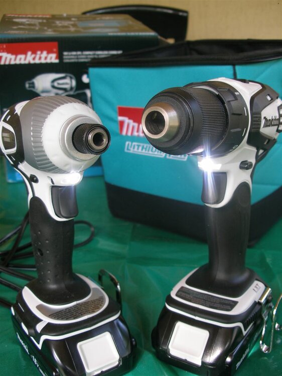

Сегодня получил посылку - курьер привез прямо на дом - не, ну надо ж - подгадали с точностью до дня :)
На фото, собственно, все видно. Хотя на зарядке и написано сакраметальное "Made in China", но..... ну не "китайский" он ;): приятно в руки взять, железяки конкретные, крутят - "шо дурные" - даже аккумуляторы заряжены, не удержался попробовал.

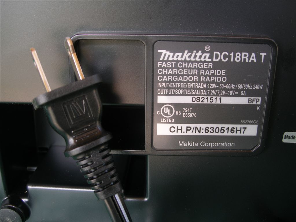

Есть и огорчение - оно на фото с биркой на зарядке - пресловутые 120 вольт, ну и вилка америкосовская - но всему этому есть решение, спасибо Vovale.
Отвечаю на предыдущий пост: покупал на Амазоне (т.е. - Штаты), на сайте цена чуть дороже - за месяц слегка подросла, я брал за 194$, доставка по Америке на склад посредника - бесплатно.
Посредник - вот этот: ukraine-express.com/
По результатам этой покупки могу рекомендовать - посылка была собрана на складе посредника из 2-х - шурики + набор бит Макита (см.выше): 11.04 пришла 1-я посылка, 13.04 - вторая, 16.04 - посредник собрал 2 в одну и отправил морем. 8.05 выставили счет за доставку и в тот же день я оплатил (на сайте висело "проходить укр.митницю" - все движения груза отслеживаются по трек-кодам на сайте в личном кабинете). 12.05. позвонили, что посылка на складе в Ирпене, ну и сегодня все получил. Итого - месяц, что ИМХО более, чем приемлимо. Вес - 16 паунтов, стоимость доставки - 182 грн, что также очень неплохо.
Вроде все, есть вопросы - задавайте.

поздраляю, предсталяю ваши ощущения - я тоже не мог удержаться, чтобы что-нибудь закрутить... только мой вам совет - зарядите сразу полностью аккумуляторы и никогда не давайте им полностью разрядиться, а то может микросхема или банка перегореть внутри... у меня такое случилось - итог, один аккумулятор лежит на запчасти...

Если не секрет, смысл покупки двух аппаратов? Не хватает двух-режимного шуруповерта?
2 аппарата дороже 1-го процентов на 20.
и к тому же, двумя очень часто удобнее работать - одним сверлишь, другим закручиваешь... не надо постоянно переставлять свёрла, биты... итог - экономия времени и меньше износ инструмента...

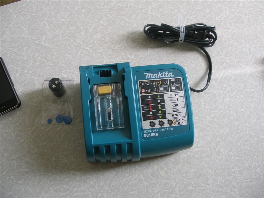

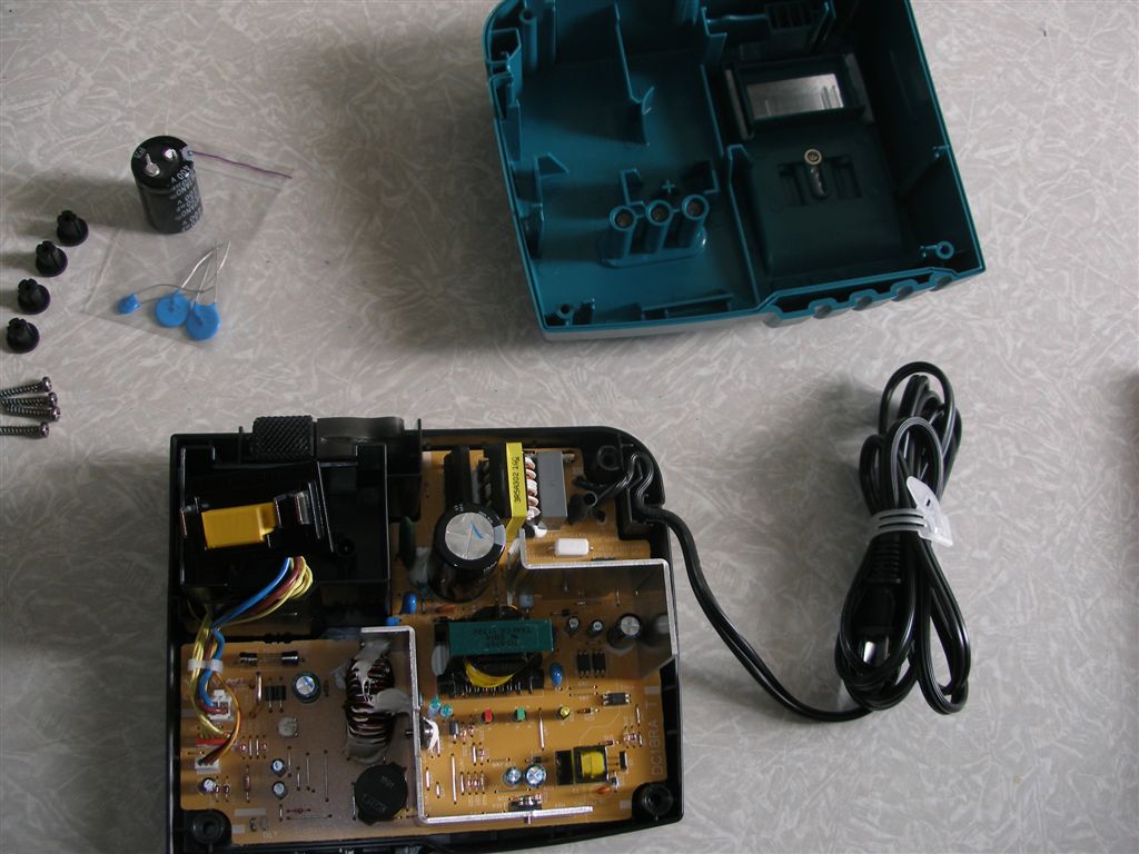

Решил переделать зарядку к Маките воспользовавшись ссылкой Vovale.
Первая часть - покупка конденсатора и варистора и разборка зарядки прошли гладко - выкручиваем 4 винта под резиновыми ножками (без всяких пломб) и снимаем верхнюю крышку.
А тут была засада - то, что я видел по ссылке Vovale и у себя перед глазами слегка отличалось, у меня оказался другой вариант зарядки.
И хотя найти кондер и варистор на плате, имея некоторые познания в электронике труда не составило, но вопросы возникли - все ли ограничилось только другим расположением элементов?
Гугль дал советы по переделке моего вар ианта: www.schneordesign.com/Avi/Makita/makita_mod1.htm , но тут уже надо было 4 элемента и не факт, что что-то еще (трансы? и т.п.).

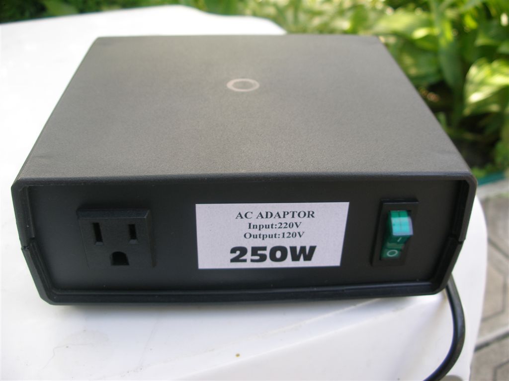

Решил купить трансформатор 220-120 вольт - на Кардачи.
Самыйе дешевый транс на 300 ватт - 200 грн (аккуратненький такой тор, но еще пришлось бы корпус, вилки шнуры и т.п.), и тут подвернулся ТРАНСФОРМАТОРНЫЙ блок питания на 120 вольт на 250 ватт за 260 грн. Решил не заморачиваться и взял его.
Приехал домой, включил, все как надо с писком миганием светодиодов за 15 минут зарядился один аккумулятор и на минуту дольше другой .
Блок практически не греется, идеально поместился вместе с набором бит в сумку и место осталось для еще одного набора.

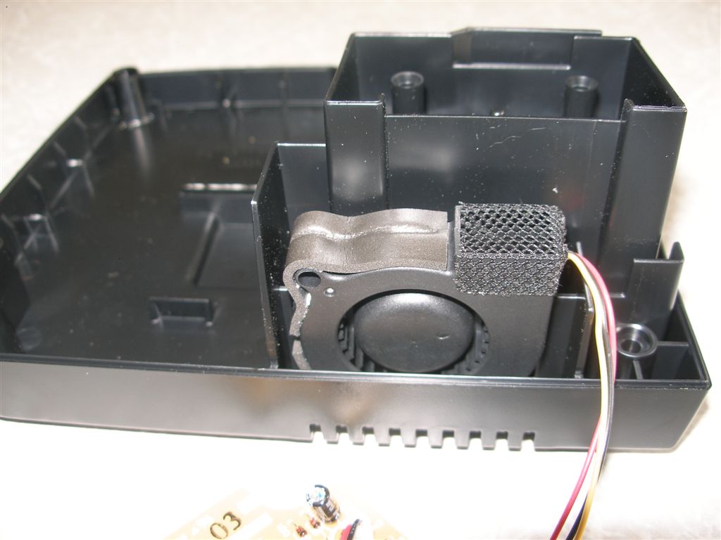

ЗЫ. На третьем фото вентилятор в зарядке - включается как только зарядка начинает работать.
хм... вот это да!
по наруже не скажешь, что зарядки разные, даже буквы одинаковые... видно, это обновлённая модель... мне, кстати, зимой привезли последний набор с зарядкой, так я его ещё не переделывал и не открывал, но запчасти купил - приеду домой, проверю, может и у меня тоже другая...
Кардачи - это Караваевы дачи, да? :) а там есть помощнее трансформаторы - на 2 киловата примерно? а то у меня много кухонной техники на 120, а трансформатор самодельный и очень большой и громоздкий...
Да, это радиорынок на Караваевых дачах.
Вот телефон "трансформаторщиков" - намотают любой: 067-444-13-43, но если побродить на базару можно найти дешевле: у них под заказ транс на 400 ватт - 350 грн, "за углом" - 300 ватный отдавал человек за 200.
Я покупал блок питания в магазинчике "Мастак": тел. 044-333-43-67, 097-333-33-88 - они занимаются различными источниками питания.
Есть и более мощные - на 500, 600 ватт - цена примерно гривна-ватт, ну может немного дороже.
Первые впечатления от более-менее серьезной работы: разбирал в гараже стеллаж из брусьев 50*50 мм, соедиденных шурупами 95 мм. Разбирал, т.е. эти самые шурупы выкручивал.
"Чистый" шуруповерт не понравился: обороты не регулируются и достаточно большие - просто срывает шлицы в шурупе, т.е. мощи с запасом. А вот дрель-шуруповерт - самое то - на первой скорости, к тому же кнопкой можно легко регулировать скорость.
Мощи тоже с запасом: одна бита из макитовского набора сломалась - выкрошился шлиц.
По аккумуляторам: для такой работы не помешали бы 3,0 амперные - пришлось дважды заряжать оба комплекта. Но - 5-20 минут - и снова можно работать.
Что удивило в отличие от Ни-Кад литиевые "сдыхают" мгновенно: выкрутил шуруп вроде нормально, следующий начинаешь крутить - все, аккумулятор сдох.
Кстати, это нормально?

Наконец-то перепаял переданную Вами зарядку - заменен конденсатор 250В 870мкF(вроде такой номинал емкости) на 450В 330мкF и варистор 150В на 250В только мощнее (вновь установленные по-более размером).
Все работает, при включении аккума на зарядку - пищит, после окончания зарядки - не пищал.
