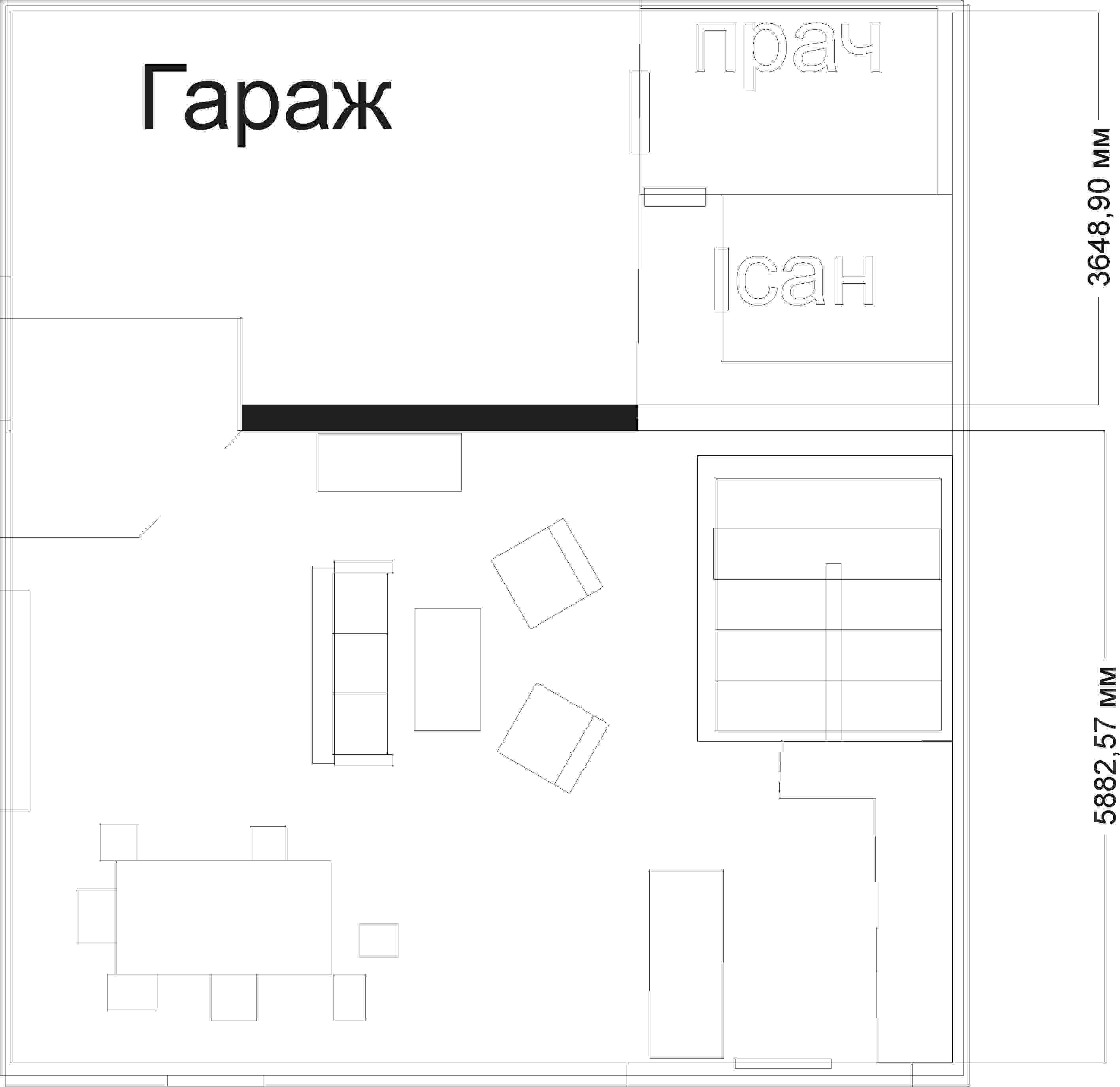

Добрый день! Собираемся построить дом 10х9м из газоблока в два етажа (второй мансардный). Прикинули план первого этажа. На изображении по середине черным - несущая стена. Вопрос стоит - из чего сделать перекрытие между первым и мансардным этажами с учетом расстояния до стен. И из чего делать несущую стену (черную по середине). Спасибо.
P.S. может есть контакты граммотной строительной бригады в Донецке.
Какой пролет?
Что бы не было прогибов берут 1/250 от длинны, и швелер не нужен.
У матроскина 4,5м/250 = 180мм - проблем не было.
на 6м соответвенно было
Если у тебя пролеты до 5,5м ложи 220 брус без швелеров и не боись.
