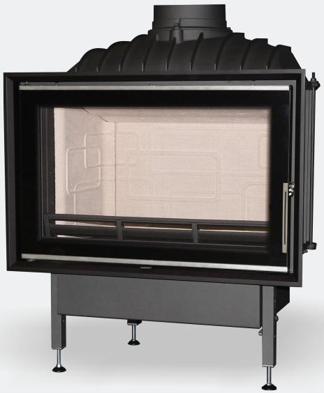

Готовые закрытые каминные топки во многом унаследовали конструкционные особенности, присущие традиционным открытым каминным топкам из каменной кладки, однако, внесение ряда усовершенствований позволило как поднять КПД до 70-80 %, так и улучшить пожаробезопасность и удобство эксплуатации.
Современный уровень развития технологий производства каминных топок обуславливает следующие элементы конструкции закрытых каминных топок:
камера сгорания
отверстие дымохода
дефлектор (зуб)
дверца с жаропрочным керамическим стеклом
ящик для золы, или зольник
колосниковая решетка
система управления подачей первичного воздуха

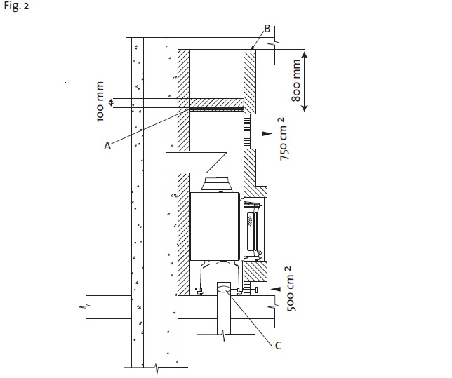

Теперь ув. сын печника - не прогуливавший уроки физики - скажите мне пожалуйста
- какая темп. в закрытой топке при горении?
- какая темп. стенок или потолочины каминной топки?
- какая темп. воздуха в портале
- и почемы производителями топок указывается мин. площадь для подвода вторичного воздуха в портал и мин. площадь воздухоотводов отвода горячего воздуха из портала в комнату?

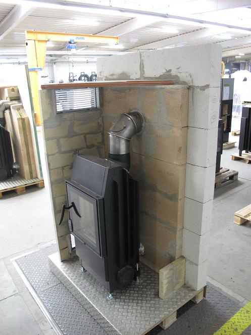

Вы пытаетесь глупости какие-то говорить .
Вы берете топку с кпд 70% , помещаете ее в КОЖУХ , который уже не дает того притока воздуха который был при заводских испытаниях без этого кожуха и вы надеетесь что от этого КПД не упадет . Упадет и сильно . Потому что это НОВОЕ изделие . И нужно считать КПД этого изделия .
У вас шоры на глазах , вас кто-то убедил , нет ничего лучше фанатиков для продавцов , и вы будете твердить любые глупости лишь бы защитить свой выбор .
Физика процесса проста . Есть радиатор который способен отдать 15 квт энергии при естественном притоке воздуха , а у вас НЕТ этого свободного притока , потому как вы засунули внутрь другой конструкции оставив пару отверствий . И КПД конструкции упадет . И упадет СУЩЕСТВЕННО.

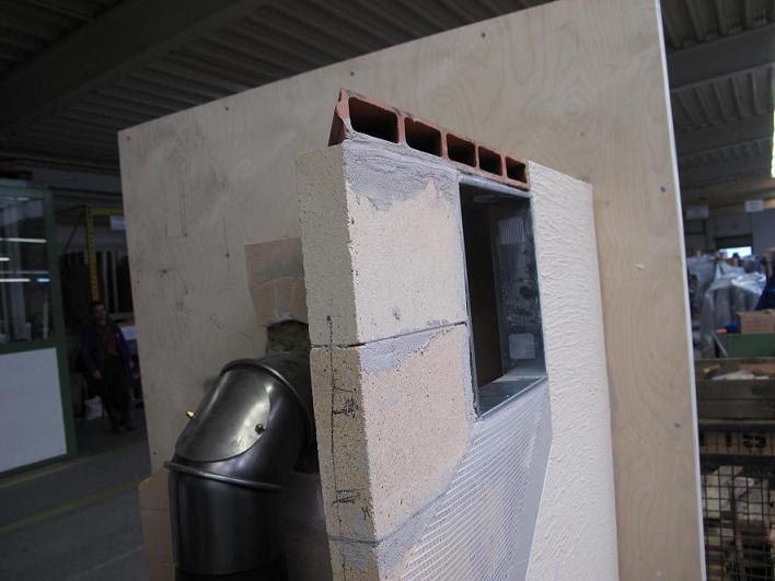

А вот к вашему удивлению - оказывается производители испытывают встраиваемые в порталах, рекомендуют различные материалы и технологию строительства портала для разных зданий... Рекомендуют толщину разного отделочного маиериала... Фото с выставки Миша выкладывал.

дайка подумаю , вы убеждены что производитель за вас ПОДУМАЛ как она будет встроена ? Он взял и проникся вашим шамотом и отвествием в 100 мм заросшим паутиной , и замерил КПД ? И сказал - действуй Viks , мы позаботились о тебе ....
на самом деле производитель сделал СЕРТИФИКАЦИЮ в определенных условиях эксплуатации , выгоднях ЕМУ , ибо ему дальше нужно проводить МАРКЕТИНГ , и зная что дурачки смотрят на цифры , он должен сделать так чтоб конкуренты говорили - у меня КПД 72 , а у меня - 78 ! И ты купил бы эту топку . При этом сыграть нужно так чтоб если производителя обвинят в неправде то он легко бы доказал бы обратное .....
Т.е. на 1/3 мощности , при обдувании вентилятором ....
Но он НЕ ОТВЕЧАЕТ за то изделие которое получится в результате вашего творчества ....

Исходные данные
Температура в доме 200м2 - 16гр
Затопили встраиваемую топку с КПД 80%
Нагрелась топка и нагрелся теплоёмкий портал до темп. на поверхности 50гр
Пл. воздухотводов 1000см2 - тепмпер. в портале 160гр
Через какое время обогреется дом до темп. 22гр?
И какие теплопотери теплоёмкого портала?

- 350-600гр
- 900-1100гр
- >800гр
- нет агрессивной составляющей, в виде производных от конденсированных органических соединений(в простонародье деготь)

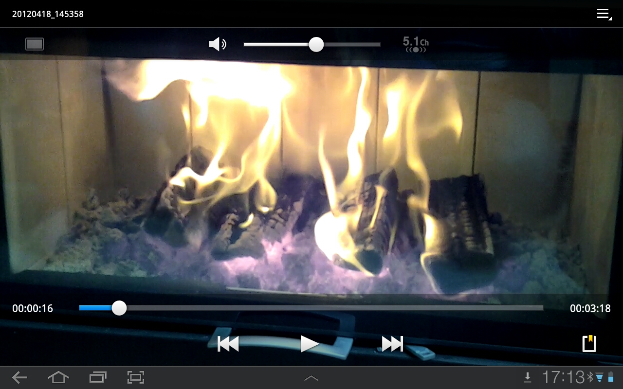

Misha K, за других ответить не могу, но я еще вижу, тот бесподобный огонь, чувствую тепло от топки через сутки после последней закладки и цифры, которые подтверждают все Ваши слова, написанные на форуме. Вы правы, мы живем в пещерных странах, где пещерные люди грызутся за свой пещерный открытый огонь, потому что они не видели другого огня. Спасибо, за два дня просвещения в наших мозгах.

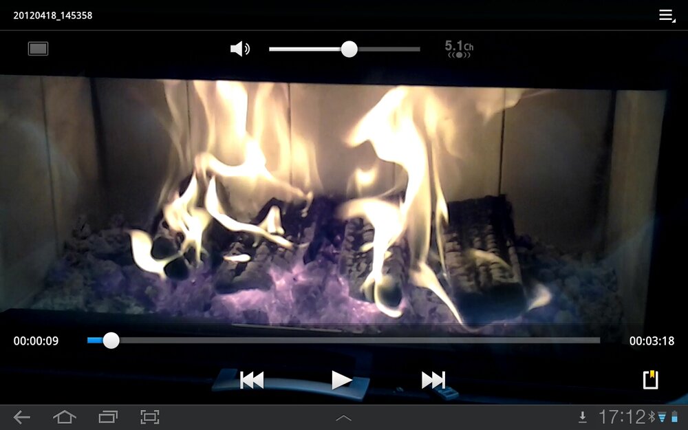

Не думал, что все так плохо.:lol: Это вот эта закопченая топка и есть хваленый "бесподобный огонь"?
Дима, я думаю самым простым ответом "для прозрения" кустарщины и осознания в какой жо.. сидят некоторые, будет выложить показания измерительной профессиональной аппаратуры из лаборатории:)
Ну а еще то, что может быть теплая топка через сутки после последней протопки, Вы это не упоминайте, ибо печники еле усвоили надеюсь, что металическая топка может работать в режиме тления несколько часов, а тут еще, что и остывать сутки..:o
Добавлено через 2 минуты
Не думал, что все так плохо. Это вот эта закопченая топка и есть хваленый "бесподобный огонь"?
