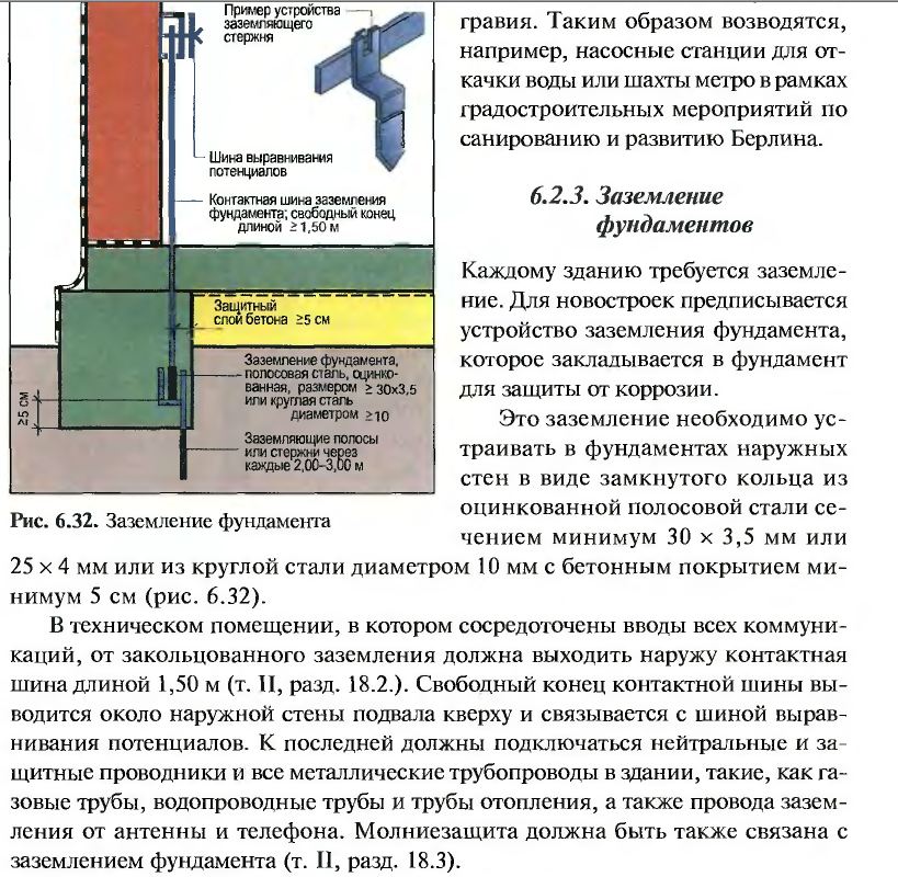

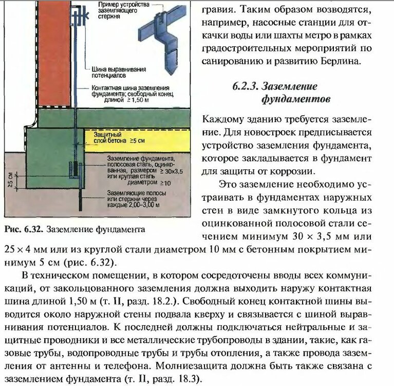

Про молниезащиту мало чего понимаю, например почему подавляющее большинство живёт без неё и всё нормально, может она и не нужна?
Относительно контура выкладываю доходчивое описание что и как.
Когда дочитаю до молниезащиты если разберусь тоже выложу.

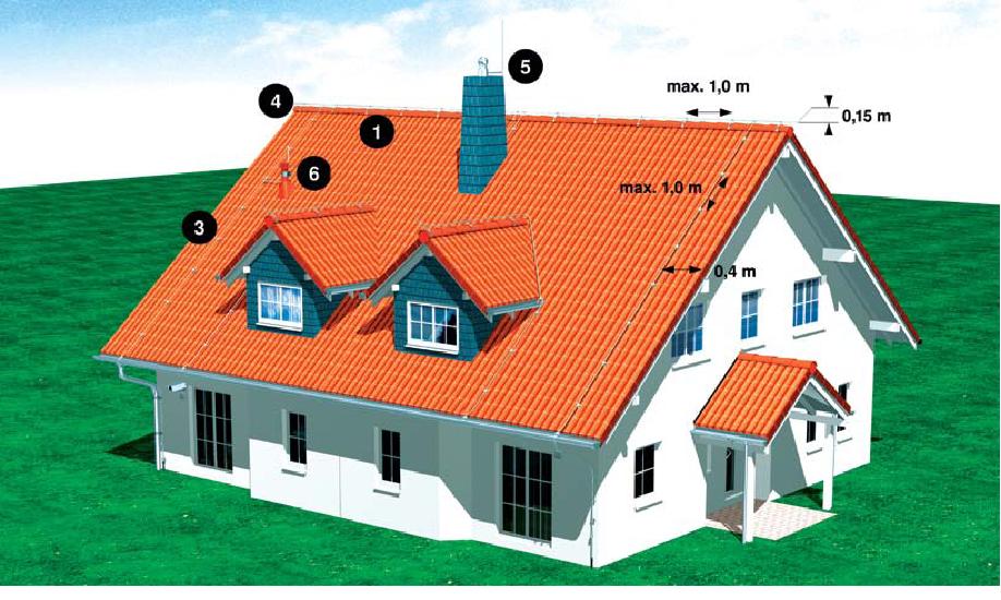

Система состоит из:
1 - крепеж провода на коньке;
2 - соединитель, для перехода с конька на плоскость крыши;
3- крепеж провода на крыше;
4 - провод;
5 - изоляционная распорка, для молниеприемника;
6 - контактные хомуты,
7 - зажимы.
Есть еще спуски и соответственно сама система заземления. Смотрите предыдущие картинки

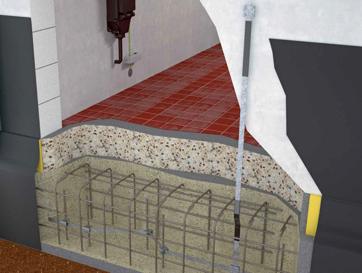

Фундаментная плита 11х8 изолированна от грунта минимум 100 мм ЭППС (а в основном 200 мм). Арматурный каркас представляет собой одно целое. Связан (не сварен). Достаточно ли для уравнивания возможных потенциалов соединить арматурный каркас плиты с контуром заземления в одном месте? Или таких соединений должно быть больше?

Чем больше соединений, тем меньше вероятность что контакт со временем пропадет.
В фундаменте арматура должна иметь контакт(соединяться) каждые 3-5 метров с полосой контура заземления.

Два контура делаются отдельно, но для уравнивания потенциалов они должны быть соединены.
От косвенного удара молнии, то есть рядом, в доме должны быть установлены разрядники, и все входящие мет. трубы и коммуникации должны быть подключены к контуру заземления.
От соседского разряда Вас спасет минимум в щите установленный разрядник В+С.

Продается ли такая полоса с зажимами, которую можно закрепить на арматуре фундамента и вывести наружу? Или это самодел?
А также подскажите, если она выводится снаружи здания, то как потом ее ввести в середину? Если просверлить стену и ввести металлическую полосу, то зимой будет море снега :-)
Ну и наконец еще один вопрос -- арматура для фундамента устанавливается на подставки, что бы не стояла за земле. Кроме того дно траншеи может застилаться пленкой, что бы не уходило бетонное молочко. Здесь же предлагается наоборот уголки вбить в дно траншеи и соединить с арматурой фундамента. Таким образом пробьется пленка + возможно если уголки эти начнут ржаветь, то рано или поздно ржавчина доберется и до арматуры фундамента (которая не будь этих заземляющих уголков, спокойно бы была защищена бетоном со всех сторон). Или я всё не так понимаю?
Спасибо за ответы, хотелось бы на этапе заливки фундамента облегчить жизнь электрикам и вывести заземление.
