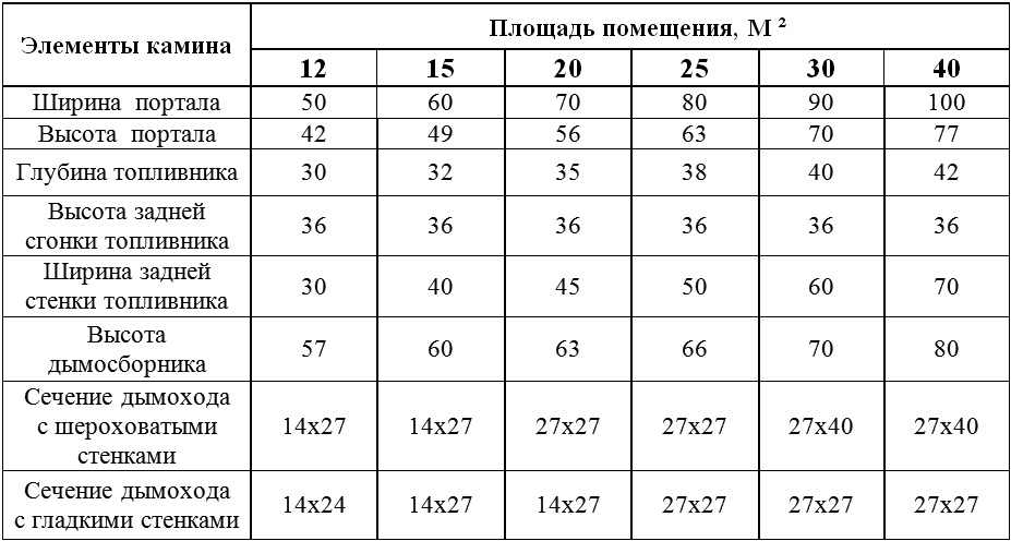

А 260*130 это по твойму нормальный дымоход для камина ? Для чугунного вкладыша - да . Труба у меня 250 * 250 . И вообще-то не понимаю почему ты называешь типа нестандартным . Это нормальный размер для камина . От твоих 250 * 130 отличается на 1 кирпич на ряд . разница в массе ~15% ....
если на 15% тяжелее - это массивно .... ну что ж , значит массивнее .
блин почитавши все кажется что попал в самый забитый колхоз где надо каждому оъяснять что есть камин.Ни на одном форуме не было такого тупого обсуждения.жесть.преклоняюсь перед стойкостью г.АльякЖ-)
Еще раз предлагается упасть отжатся ради викса ... ты хоть читаешь что тебе говорят ?
250х250 - это минимальный размер - а достаточно ли армированной подушки в 40 см наверное заависит от высоты дымохода.
а бываю же каналы и 400х400 и т.д. - дымоход должен соответствовать топке - я так понимаю
250х130 - можно сделать в несущей стене из 1,5кирпича
Печник оценивает надобность подвода воздуха после строителей?
И в каких же случаях надо делать подвод?
Змінено користувачем Viks
во первых , 400*400 делают наверное под двухметровые камины , таких я не знаю , для топок до 90 см делают 250*250 .
труба , основная ее масса у меня опирается на плиты второго этажа , только камин и часть трубы 1го этажа стоит на фундаменте фактически . высота трубы со второго этажа ~7м может чуть больше , второй этаж 2,85 , перекрытие , конек 3,40 если не изменяет память .... думаю следующим будет проявление невежества в вопросе несущей способности плит , да ? :-)
викс , вы определитесь , либо вам интересно , или таки чугунный вкладыш - это ваш предел , глупо отвечать на вопросы человека который все для себя решил .
Если высота до 5м а камин за 1м - думаю надо 400х400 и т.п.
гладкие стенки - это гофра я понимаю
стенки гладкие - затертые внутри или оштукатуренные , квадратной гофры не встречал. В вашей табличке НЕТ 400*400 . Камины больше 1м - это уже для замков . Мало кто делает такие в принципе . Под зал 40 кв м достаточно - 70-90 . Не забывайте - это размер ТОПКИ , а не камина . И эта табличка дает приблизительные размеры , расчитанные из определенных условий , а если делать точно - то все нужно считать .
На практике стоит закладывать трубу 250*250 .
