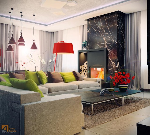

Да уж! Я понимаю что черный цвет сочетается с любым другим. Но иметь такую громаду грусти в гостиной.....
Топка в траурном обрамлении.
Где был ваш дизайнер, когда это все это задумывалось?
я уже стараюсь молчать , у меня одна ассоциация родилась - крематорий ...

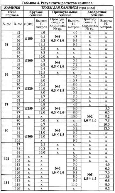

П.С.Конструктор предложил дымоход в несущей стене 250х170 , хватит ли для камина шириной топки где-то 700мм???

все надо считать... важно - кубатура помещения с камином, высота трубы, потом уже размер портала... я с таким размером сделал не один камин - работают отлично, и у меня такая дырка...

Площадь гостинной 30м2, высота потолка 3 м, чистых два этажа + чердак, труба по коньку крыши = высота трубы где-то 9 м

для вашего объема можно делать портал до 6500см2 где то 70х90 макс, можно меньше - по вкусу...

Я плохого советовать не буду , делайте 250*250 . Причина - если вдруг у вас сложатся другие неблагоприятные моменты в доме , то в 95% случаев печник вам не испортит работу . Прикрыть трубу просто - поставить задвижку . Добавить тяги - увы никак . Т.е. вопрос трубы для вас ключевой . Промазали - и только чугунину ставить .

вполне хватит 0.5х1.0 кирпича...при 1.0х1.0 задвижка будет постоянно прикрыта, создавать завихрение, будет собираться сажа и тд... зачем?

а что за сечение такое 0,5 х 2 кирпича? практикуете?
где вы 2 видите...в таблице=? почитайте статью выше... или погуглите... сам еще не пробовал
